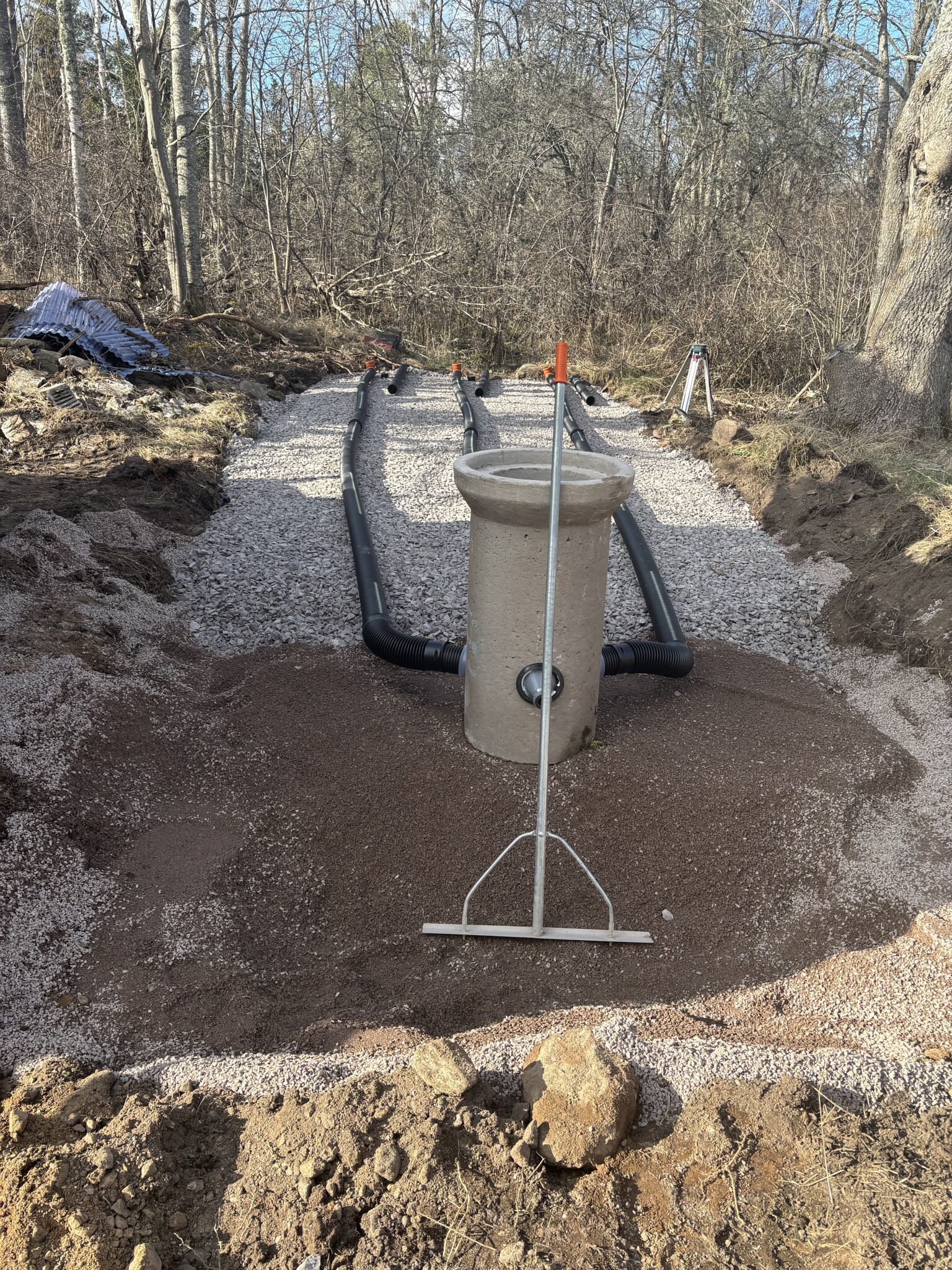

Hittade papper i Lantmäteriet så hade rätt att anlägga allt nytt. ”Grannen hade glömt bort det” slipper betala nån och de har inget att säga till om. Blir ny brunn och infiltration. :) Det är ingen osämja eller så då de har fått tycka till var de ville ha den. Sen har kommunen godkänt platsen och gjort perkulationstest

Nu är infiltrationen klar och godkänd av kommunen.
  • Infiltrationsanläggning med rör och grus i skogsmiljö, färdigställd och godkänd av kommunen, med en kratta i förgrunden.

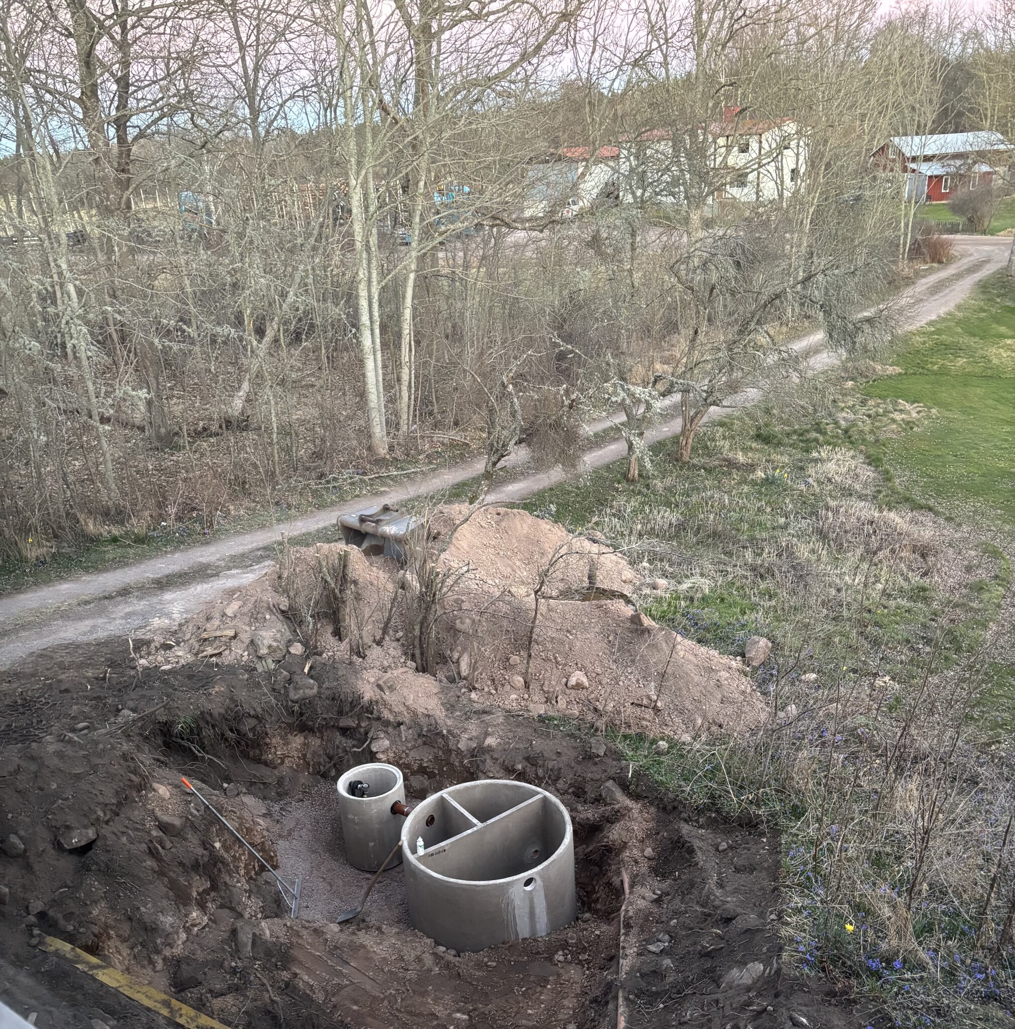

Nya brunnen samt pumpbrunn, man kan skymta den gamla brunnen som står på grannes tomt. Men idag lyckades anläggarna flytta in den på tomten 😁 Härligt när man försöker bibehålla grannsämjan i byn och lyckas😲 men det var precis! Berget slutade precis så man kanske t.om. med kan döda servitut.
  • Nyinstallerad brunn och pumpbrunn i en grävd grop, omgivna av natur, med grusväg och träd i bakgrunden.
