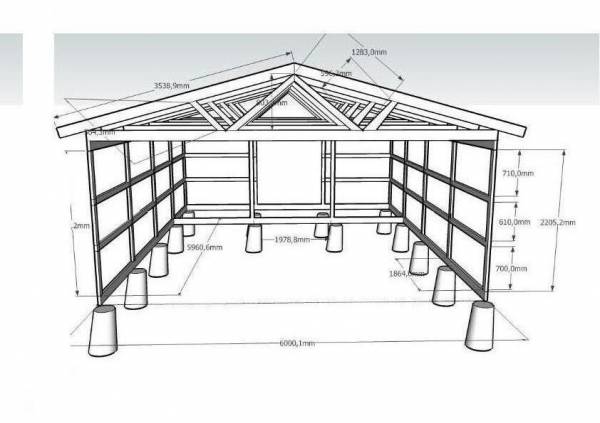

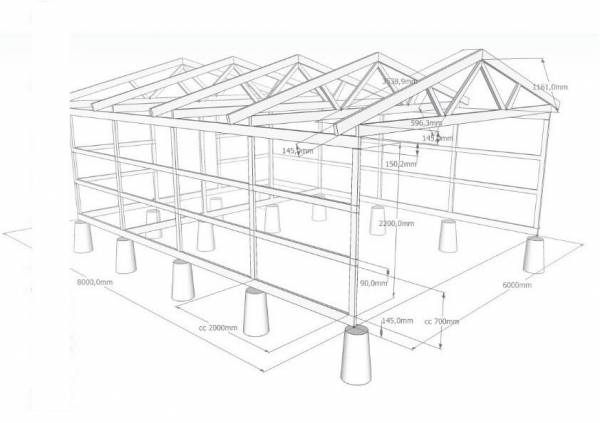

jag skissar på en carport 6x6 meter, förvisso med ett förråd baktill men jag har tänkt att komma lååångt under 50 000:-,
skissen är inte klar ännu men jag har tänkt plåttak på detta, 45x45 under taket mellan takstolar. 2 m mellan takstolar!! Vissa mått är inte helt korrigerade i skissen då sketchup (eller jag) har svårt att ange cc mått i bilden.
Får väl en del att skrika rakt ut på forumet, kommentera gärna!! Bilen ska stå UNDER taket, inte PÅ taket.
kommentera gärna!
kommentera gärna!
Snyggt ritat, Flis!
