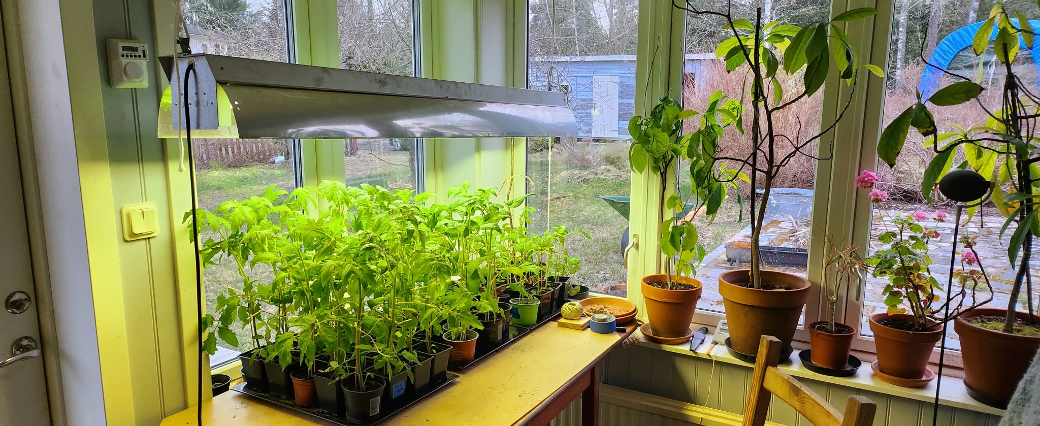

Jag har kört 14W/m ledstrip och satt 5st i bredd på en 60cm djup hylla. (totalt 50W på ca 60x60cm)
Växterna trivs väldigt bra

Jag tror mina ledstripes är på 4,7 W/m och jag har lagt 4 rader med cirka 10-12 cm mellan. Det verkar stämma rätt bra med din uppskattning?Snigla skrev:
Har en specifik växtlampa, men de andra köps på annat håll.. (växtlamporna är oftast mycket dyrare)
6-700 lumen för att chili ska övervintra funkar bra.. men vill man att de ska trivas och tom ge frukt övrig tid på året.. då håller man sig runt 1000 lumen o uppåt.. (20 w per meter led-stripes ungefär .. har jag precis lärt mig.. då jag letat led-tejp)
Jo precis, borde bli rätt.. öka antalet rader o få "styrkan" man behöver.Fairlane skrev:
Är ganska kass på det där med o räkna ut växtbelysningar.. hehe det är ju en djungel!
Första åren hade vi hmm.. 2x28 w lysrör från biltema tror jag det var.. gick bra.. sedan gjorde vi en själva.. 2x34w lysrör.. (rea Jem & Fix)...gick också bra (lite otymplig pga hur vi satte ihop den)..
Sedan fick jag en deal i en fb-grupp om att köpa en riktig växtlampa.. 4x54w .. den var och är den bästa lampan vi har till växterna.. skulle veta ha en liten likadan variant (till bebisplantorna.. så man inte behövde ta fram 120 cm lampa när man inte behöver).
MEn nu har dessa lampor blivit apdyra.. då de konverteras till LED.. vilket är helt ok eg.. men vi skulle köpa nya lysrör (vi hade ett trasigt) till vår i år.. och kollade vad de nya lysrören skulle kosta (alltså för att byta till led.. ) de 4 skulle kosta mer än vad jag betalade för hela lampan.. tror det billigaste var 400 kr per rör.. och första gången måste man ju byta ut alla fyra (inte blanda led o vanliga lysrör)..
Nu tänkte jag dedikera en lagerhylla till växterna .. och kollar på lite led-tejp till dem / stripes..

Kan tala om att vi funderat på att köpa 2 st sådana här till ett hyllplan.. (rea).. hade tänkt dedikera en hylla för dem (4 hyllplan, men tror bara jag ska ha lyse på två eller max tre..) .. klassisk lagerhylla från typ jula (90 cm bred, så därav hade vi kollat på just 90 cm bredd)Jiji skrev:
https://www.ledgrossisten.se/led-vaxt-belysning-c-53/led-armatur-30w-inkl-led-belysning-6500k-90cm-p-178
Frågade en bekant som är lite mer inne på området om det dög för att driva uppdrivning av plantor.. och han sa att så länge jag satte 2 på varje hyllplan och 10-15 (max 15) cm isär gav de tillräckligt.
Så har du plats för 90? kan det ju vara nått bra för dig med.
Nej jag har inte plats för 90, kanske 60. Jag har däremot plats för två rader.Snigla skrev:
[länk]
Idag har jag en ledlampa som egentligen lyser mest rakt ner, vilket gör att de som står bredvid inte får någon extra belysning alls. Vilket i sin tur gör att jag tänker att alla extra belysning är av godo.

Jag tycker det låter jättemycket med 2 per hyllplan. En lampa ger 3000 lumen det måste räcka gott och väl, men det kanske beror på vad man ska odlaSnigla skrev:
[länk]
Ja, jag trodde det skulle räcka med en jag.. (tyckte jag hittat bra lumen o w.. typ..)Fairlane skrev:
Frågan är om jag missade nått i specifikationen.. nån av alla de ”ljusdetaljerna-info”…(personen är välkänd inom växtbelysning så jag litar på vad han säger dock, även om han kanske oxå har fel ibland!)
Kanske är en som gäller för att ha dom o må bra.. 2 för att driva upp och ge frukt inne?
Edit: Det kanske är spridningen som är problemet snarare..? För han svarade.. "Ja 2 st blir ju 60W och det ska räcka över ytan 90x40 cm. Om du sätter dessa med ca 10 till max 15 cm emellan så täcker det upp ytan"

Så kan det kanske vara. Jag har lite olika belysning, ledstripes som är lättare på att fördela ljuset med, och ledlysrör. Jag byter plats på några krukor ibland om det känns som att det växer ojämnt.
Nu har jag tänkt en stund till haha..Fairlane skrev:
Men nu när jag tänker efter så är det ju logiskt (?) det sägs ju att 100 w gammal vanlig växtbelysning behövs för att växterna ska trivas per m2..
.. och om då två lampor (av sorten jag länkade till) stannar på 60 w.. på nått som är nästan 0.5 m2 - så låter det ju korrekt? (snäppet bättre än rekommendationen... men hade man valt en lampa så hade det istället varit ganska mycket för lite..?)
