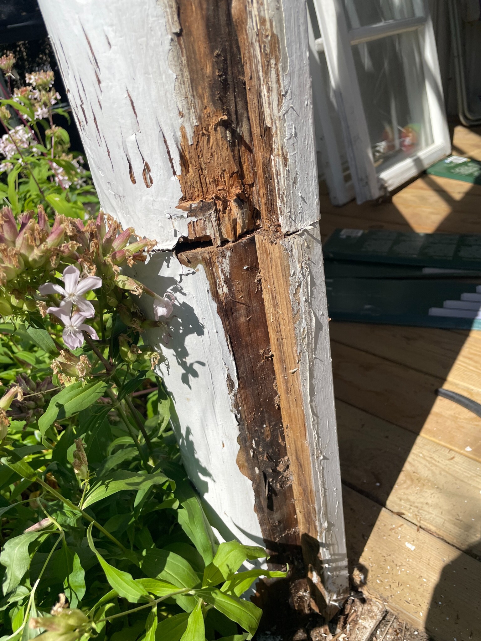

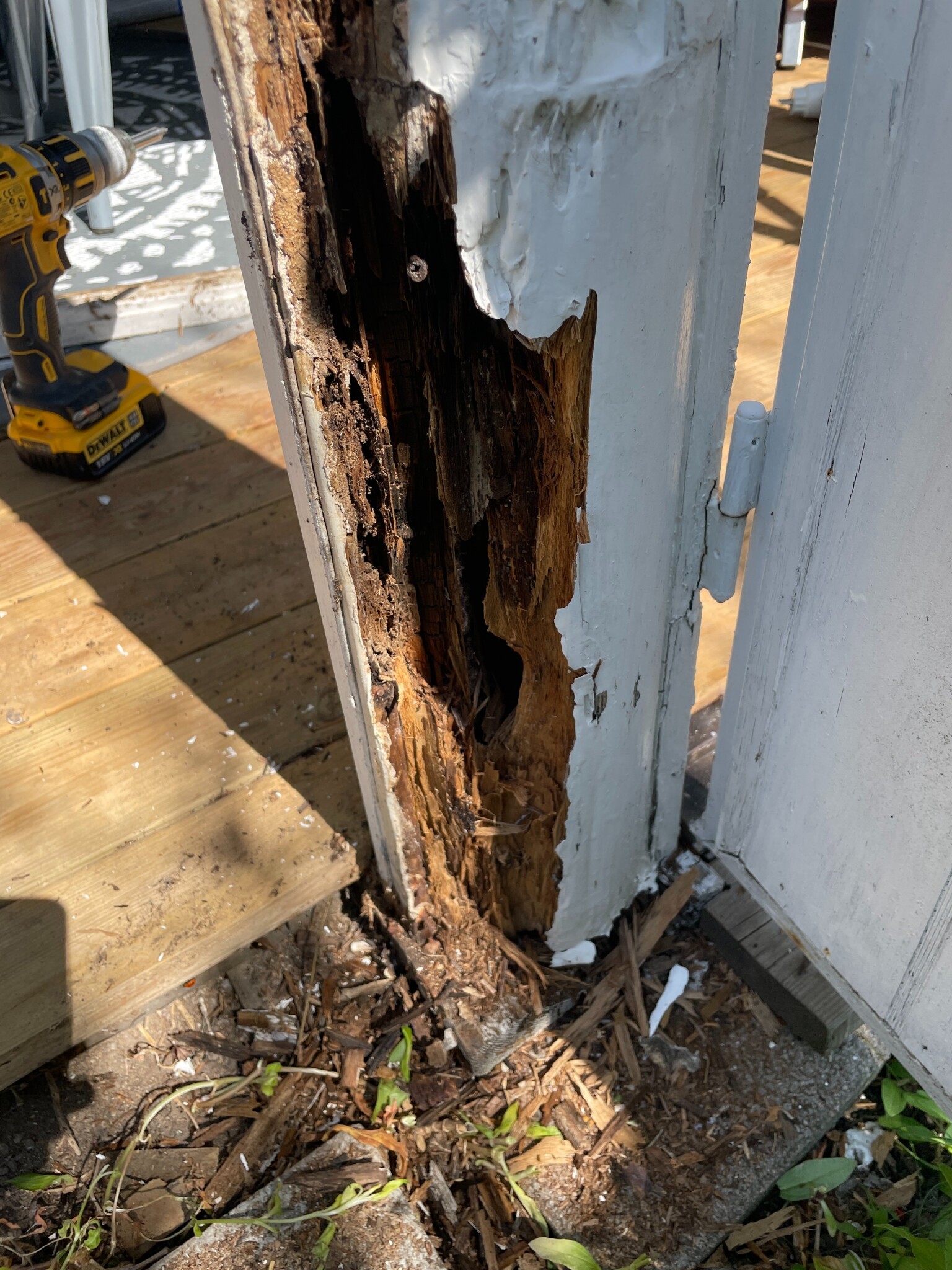

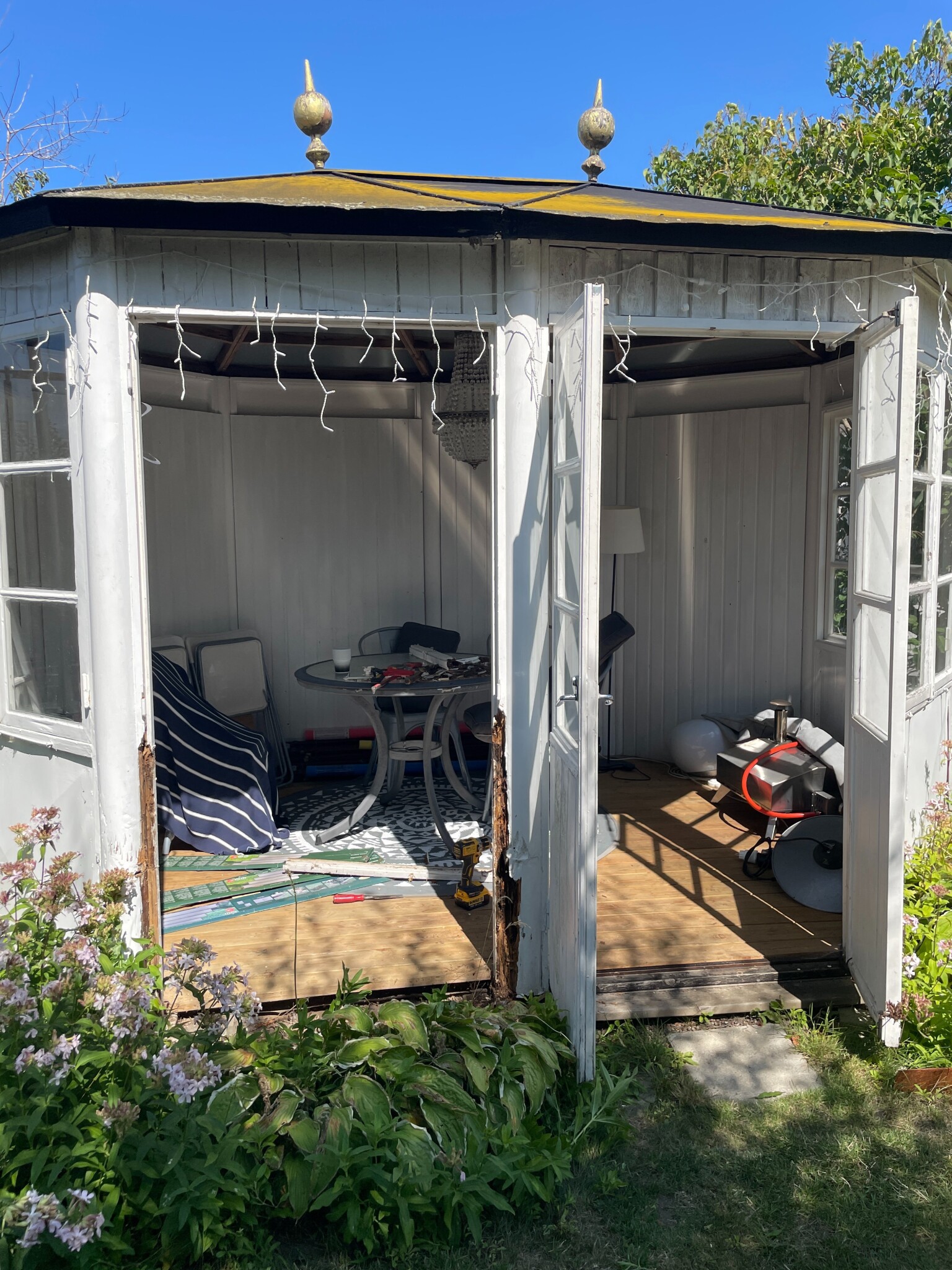

Har någon tips om var man kan köpa obehandlade rundträstolpar som är 12 cm i diameter? Någonstans i Skåne?
Vi köpte ett 70-talshus utanför Lund för ett år sedan och det finns ett lusthus i trädgården. Det är åttkantigt och har runda stolpar. Vissa av dem är ruttnade i botten, så jag tänkte att såga av där träet blir friskt och ersätta.
Tryckimpregnerat funkar inte eftersom hela lusthuset är målat vitt.
All sorts rådgivning och hjälp är välkomna!
Mvh, John

Jag tror att det är Fyrås trä i Hammerdal som svarvar och impregnerar 120mm stolpar, du kan ju höra med dem om du kan få köpa oimpregnerat.( Likafullt lär ju virket vara färskt och olämpligt att måla)
Ett annat sätt är kanske att lyssna med Granngården eller lokala stängselbyggare om de har nått restlager torra tryckimpregnerade 120mm stolpar kvar från nått annat år du kan få köpa
Det går att måla tryckimpregnerat efter ett, eller några, år.
Tryckt virke går att måla när det är torrt nog dvs som annat virke .
Eftersom stolparna ruttnat som det gjort kanske inte tryckt virke är fel även om det är konstruktions- och/eller färgval som orsakat det.
