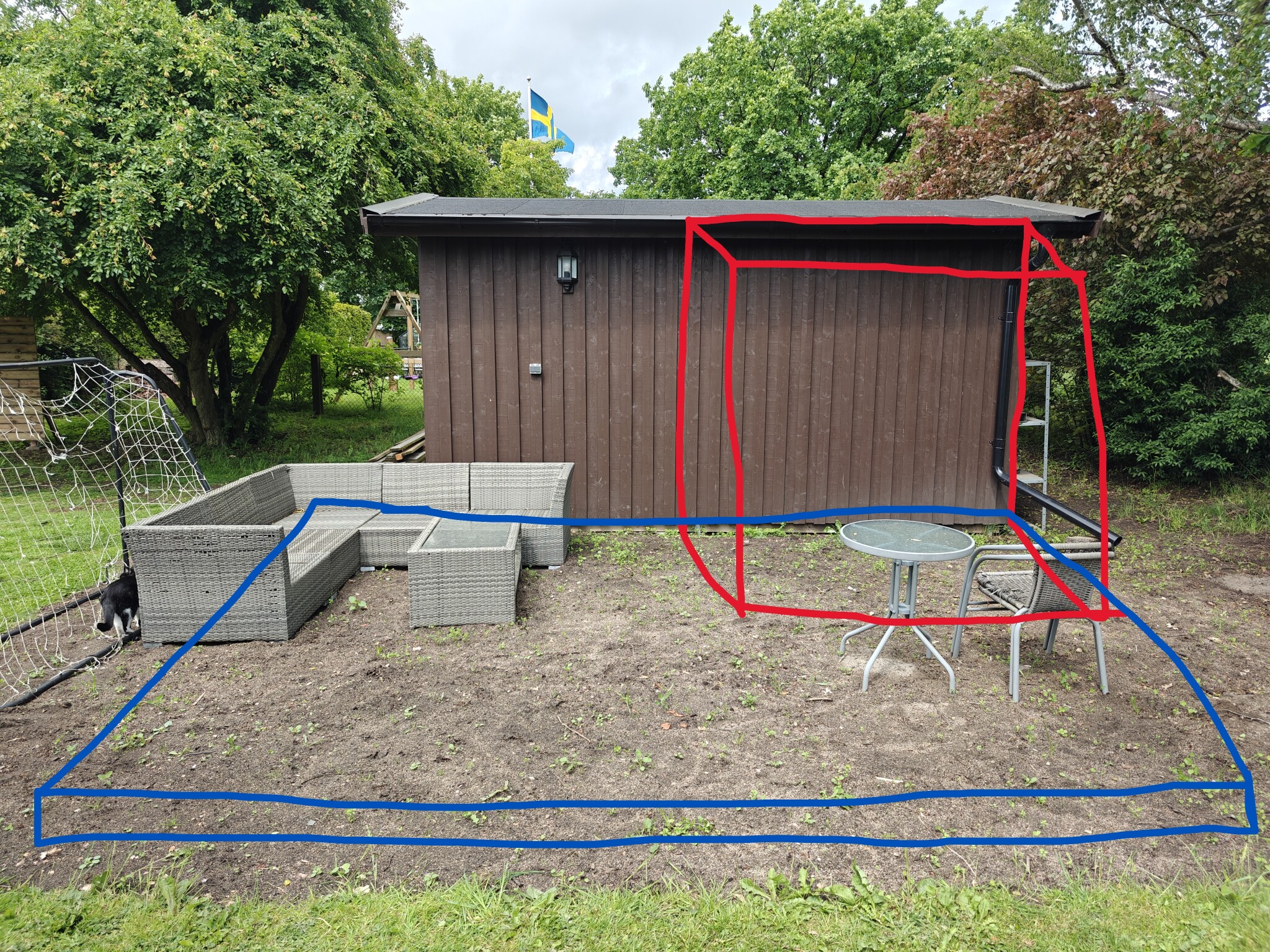

Dags att ta tag i trädäcket men behöver inspiration och tips.
Bifogar en fantastiskt detaljerad ritning/bild men man kan i allafall se förutsättningarna.
Tanken är ett trädäck på ca 6.20 x 4m men går att bygga större om det behövs. Borde gå att lösa upp till 7x5m.
Förrådet är ganska exakt 5m långt och från marknivå till hängränna ca 2.5m
Vill inte fästa något i förrådet utan ha ett helt fribyggt trädäck så lågt som det bara går.
Tanken är ett skärmtak (rött) som också kommer ha insynsskydd/vindskydd upp till ungefär halva höjden på sidorna.
Här är tanken att det ska stå ett spa-bad. Till en början ett typ M-spa men kanske blir ett större om det används mycket.
Så behöver ta höjd för både storlek, vikt, att man enkelt kan hoppa i/ur samt komma åt pump e.t.c.
Utöver spabad så är väl tanken någon form av loungemöbler/social yta.
Kanske en utedusch för att kunna spola av sig (ingen möjlighet i närheten eftersom badrummet ligger på 2:a våningen).
Hur bygga och fästa skärmtaket (typ av tak, taklutning på vilket håll, avvattning, hur fästa in stolparna e.t.c.).
Bästa konstruktionen på däcket (plintar, fris, riktning på trall e.t.c.)
Var placera ev. utedusch?
Vad mer vill man ha där?
Så ös på med tips, förslag och inspiration.
