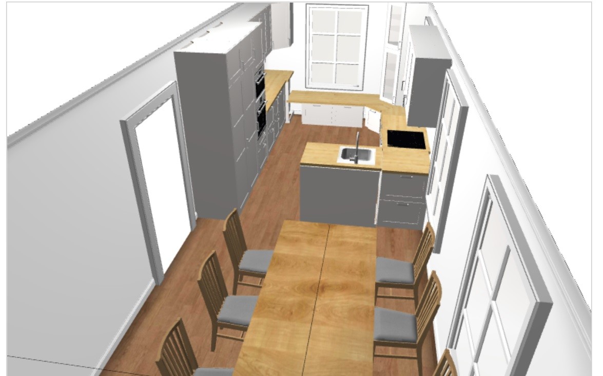

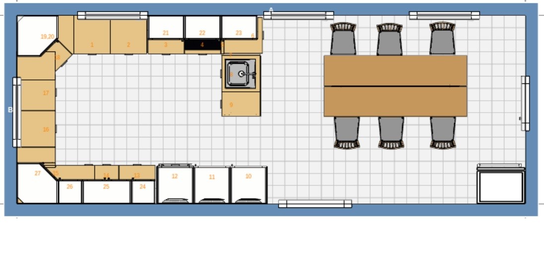

Håller på å planerar för ett nytt kök..
Undrar om ni har några ideer?
Det brukar rekommenderas att ha diskho och spis i närheten av varandra, för att slippa korsa köket om man ska hälla av kokhett vatten etc.

Vad är det i hörnet uppe till vänster på ritningen?
BirgitS
Instämmer, och inte bara av den orsaken utan det blir i det där förslaget också ett väldigt spring fram och tillbaka när potatis/grönsaker ska tas från kylen till diskhon, sen skäras någonstans och sen till spisen för tillagning. Optimalt brukar vara att ha diskho och spis separerade med ca 1 m bänkyta.
Hej jag har massvis av idéer men börjar med frågor? Var behöver vatten och häll vara? Är det möjligtvis ett gamaldags hörnskafferi du har gjort i ett hörn? Vilken stil vill du ha?
Om placeringarna inte är huggna i sten så sätt häll där hoen är och hoen under fönstret. Korta av köket med ca 60 cm för större matplats och för att slippa gå in i en högskåpstomme.

Flytta diskhon till fönstret så att du slipper torka vatten från golvet, kunna ha vettigt torkställ och kan använda platsen till beredning och servering.

Förresten, hur har du tänkt med skafferi? Svårt att se på bilden.

Så här ser de ut nu..
Finns ingen el, vatten eller avlopp dragit än
De enda som finns är ett gammalt köksskåp i väggen precis till höger om öppningen som är neråt på övre bilden. Finns även en bakugn i högra hörnet där skåpet står

Om jag förstår din ritning rätt så har du väldigt låga fönster och har svårt att få in skåp under dessa eller??? Ett viktigt mått som underlättar arbetet i köket är 80cm mellan ho och häll! För att få till det så kanske högskåpen ska vara mellan fönstren där hällen är nu? Då bör häll och ho få plats innanför dörren!
