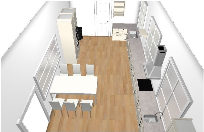

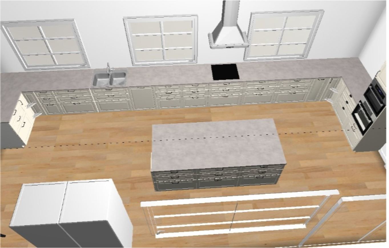

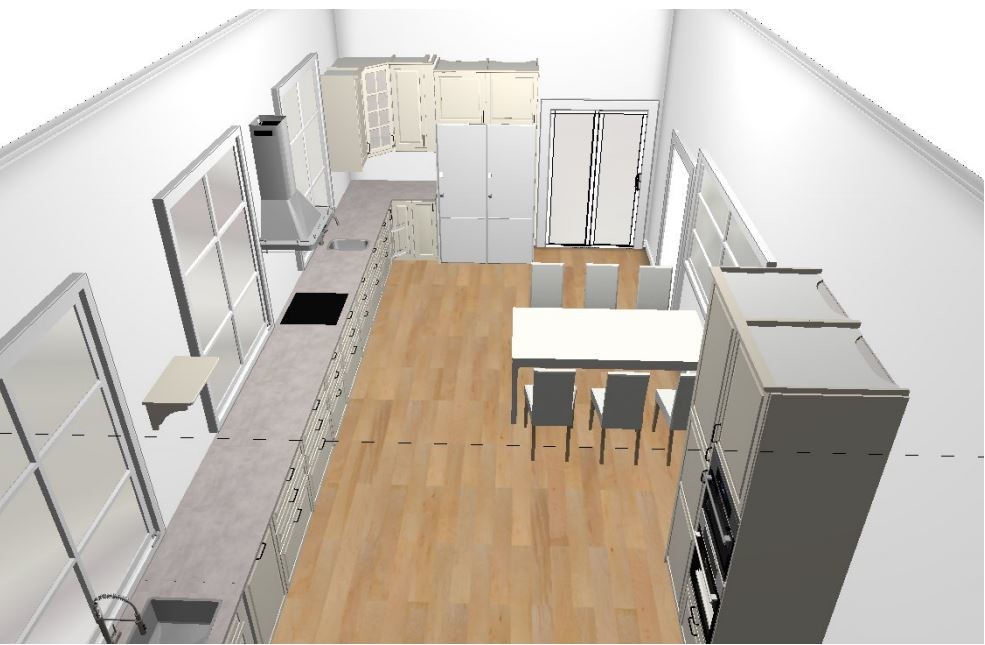

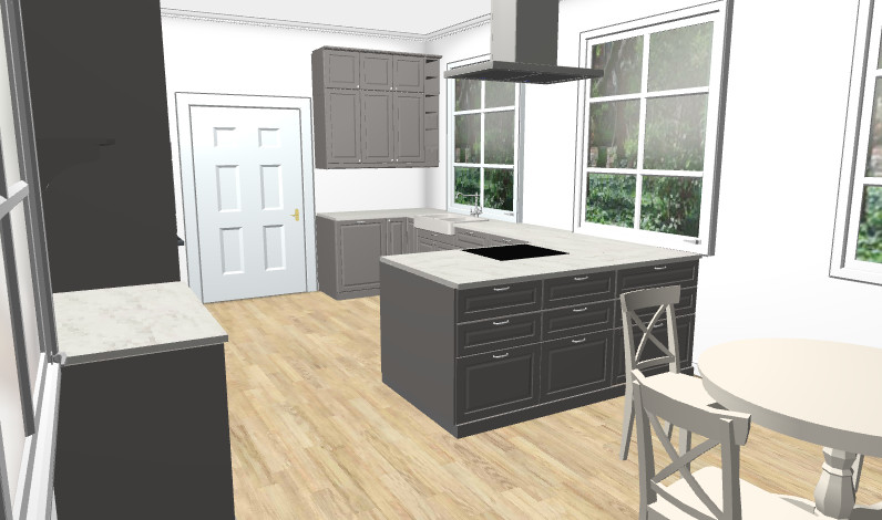

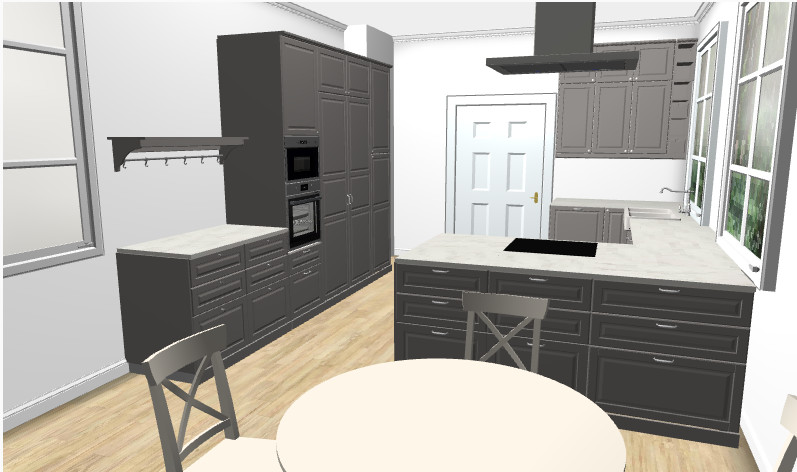

Tjenare vi är i planerna att göra kök i ett rum som inte har nåt kök i dag, men vi kan inte riktigt bestämma oss hur vi vill göra. Vi har 2 olika "planer" ett med vinkel och ett med ö är det någon som har nån bra kommentar eller åsikt. Det är inte alltid man får bäst hjälp på ikea med designen så jag hoppas det finns några smarta här
Rummet är 4*8 ca och har 3 stora fönster och en altandörr ut, och 2 dörrar in och fönster in till angränsande rum.
Här kommer 2 bilder på våra kök i ikea planeraren...
Alla kommentarer och tips är supervälkomna och önskas mer info om något så hojta till ..

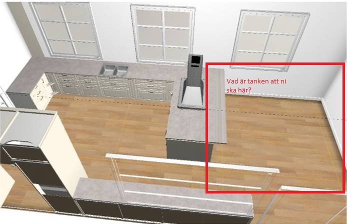

I plan nr 1 så undrar jag lite vad ni ska använda ytan till framför fläkten? se bild
Det går inte att öppna upp vid fönstret? så att köksön i ritning 2 blir mer centrerad mot öppningen?

Tanken är att vi skall ha ett matbord där du frågar i den planen, vi kommer också att ha ett mer ordentligt matbord i matsalen.

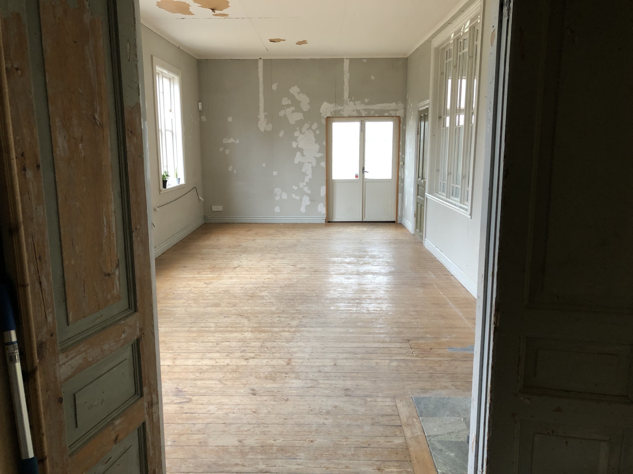

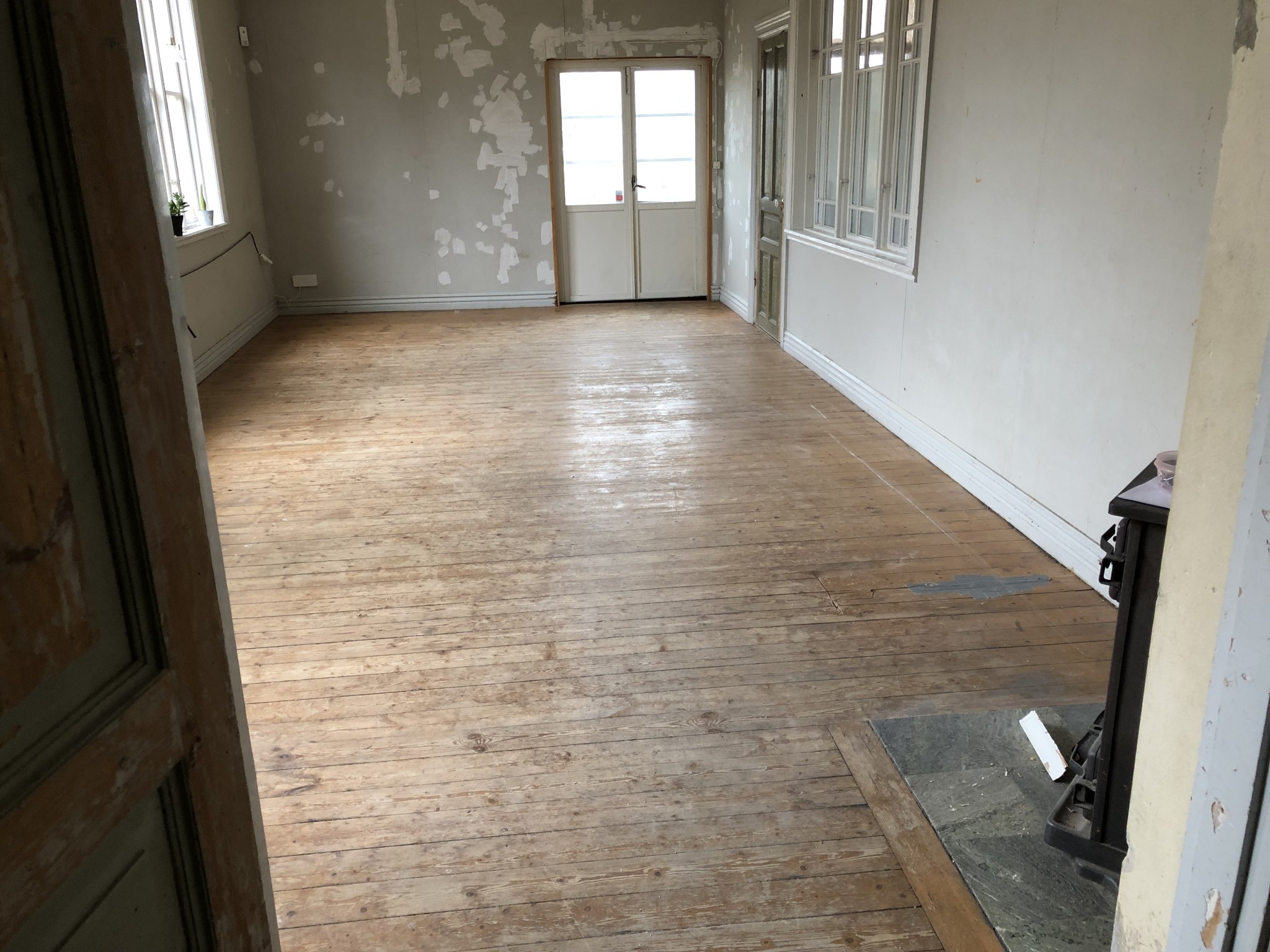

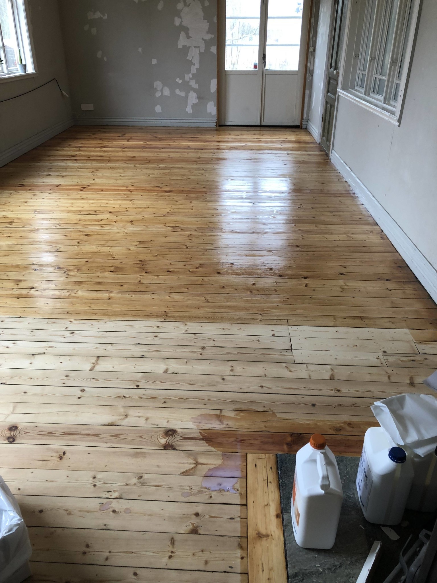

Vi vill inte öppna upp vid fönstret för det ger ett sånt härligt ljus och en viss karaktär på både vardagsrum och kök jag lägger med några bilder på nuvarande "förarbete" det är ett gammalt hus med mycket karaktär så man vill inte förändra för mycket..
Efter dom här bilderna så förstår jag att du inte vill öppna upp! Härligt att bevara lite karaktär i ett lite äldre hus!J JensBjo skrev:Tanken är att vi skall ha ett matbord där du frågar i den planen, vi kommer också att ha ett mer ordentligt matbord i matsalen.

Eftersom ni ska ha matbord i en matsal så enligt min mening behöver man inte ha två ställen att äta på så jag hade kört på plan 2 alla dagar i veckan!
Kanske flytta diskhon framför ett fönster, trevligt att se ut när man diskar. Sen kanske jag inte skulle satt ugnarna i en sån hög stapel utan kanske gjort 2 lite lägre bredvid varandra med vitvarorna i. En såndär halvstapel om du förstår vad jag menar
Jag föredrar lösning nr 1. Nr 2 ser alldeles för stor ut med långa avstånd mellan de olika delarna. Sedan hade jag flyttat diskhon så att den hamnar framför ett fönster då det är rätt trist att stirra in i väggen när man står där och handdiskar/fyller på vattenkannan/whatever.
Sedan tycker jag att det är smidigt med ett köksbord och ett separat matsalsbord, beroende på vilken familjesituation man har och vilka rutiner man har förstås. Det kanske passar bättre med frukosten ihop med familjen i köket, och större middagar i matsalen, man kanske inte behöver vara lika rädd om bord, mattor etc i köket om man har småbarn, mysigare stämning vid ett litet bord osv. Kör ni på lösning nr 2 så hade jag röstat på en bardisk vid köksön där folk/familj/gäster kan sitta/hänga medan man lagar mat/socialiserar.

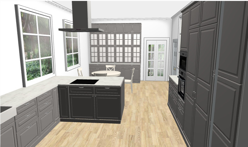

Här är mitt förslag som bygger på hur större sekelskifteskök såg ut. Man tog tillvara takhöjden för förvaring och det naturliga ljuset. Därför har jag gjort höga väggskåp, en vitrin, placerat diskhon och den utskjutande halvön vid fönstren. Det finns en skänk för bakning med öppen hylla över och en liten frukostmatplats. Arbetstriangeln är tajtare och därmed mer effektiv och över diskmaskinen finns väggskåp för vardagsporslin. Jag har medvetet avstått från att bygga på skafferi/kyl/frys-enheten så att man kan placera en fin samling med stora, gamla syltkrukor och damejeanner mm.

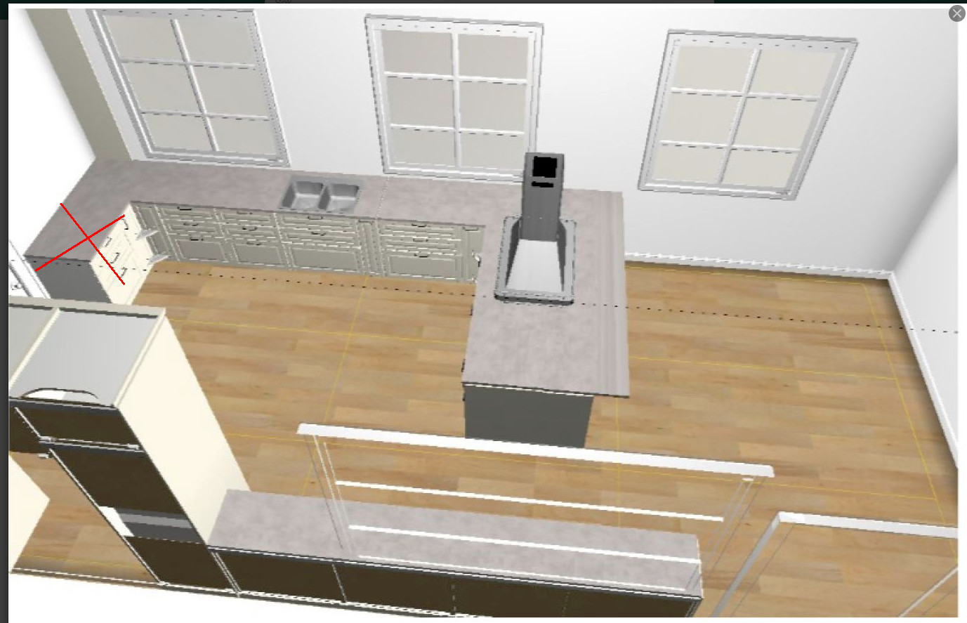

Nu börjar vi komma fram till hur vi nog vill att köket skall se ut, finns det några kommentarer på detta
och kanske en sån där glöm inte det eller så kan man inte göra ...

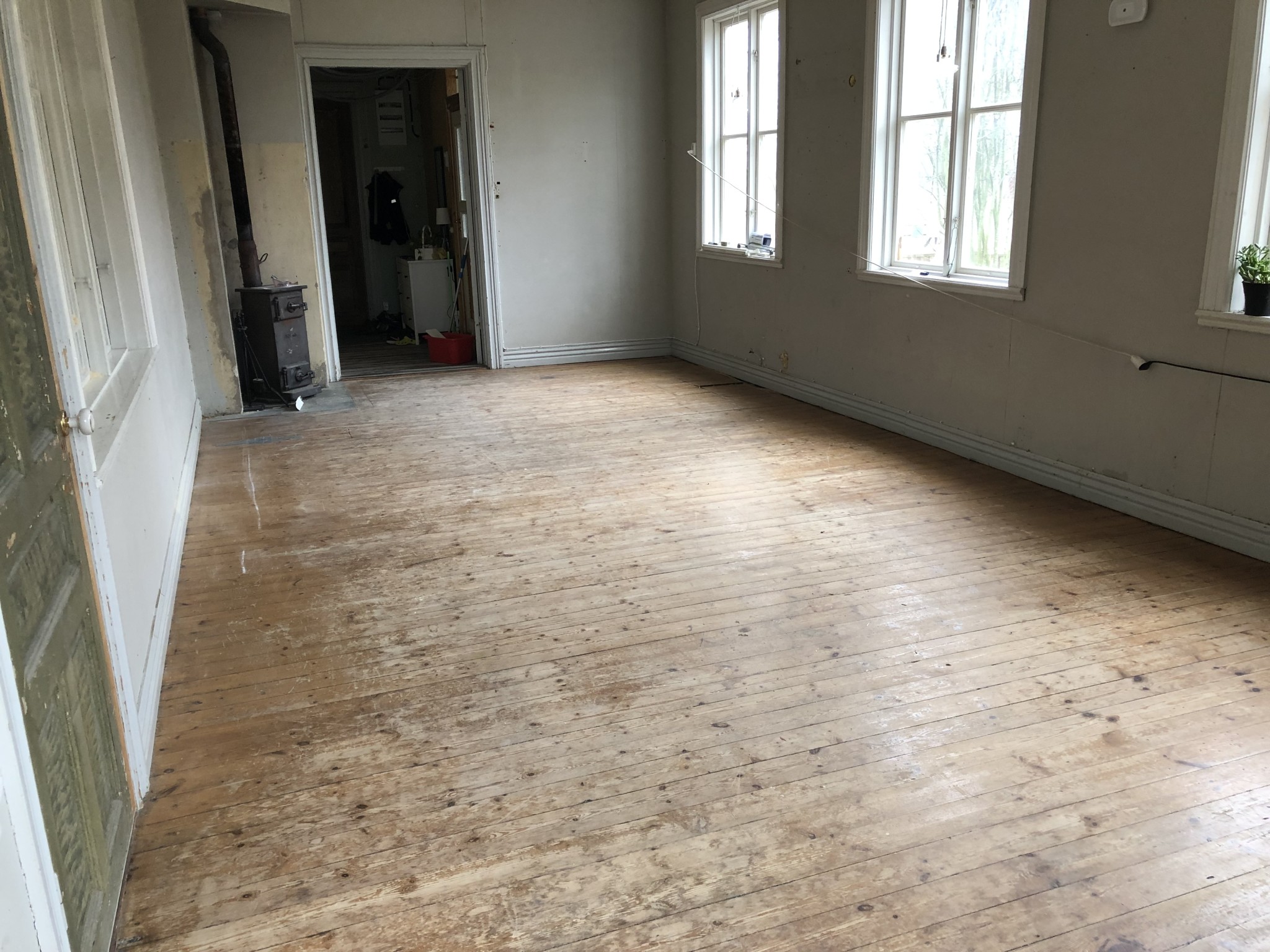

Jag kanske har glömt säga att att till vänster om dörren på andra bilden så kommer vi ha en vedspis som kommer bli platsbygd med tillhörande ved förvaring ..

Det är opraktiskt med så långt mellan diskho och häll, man rekommenderar att det inte är mer än 120 cm för det är så långt som man i praktiken når på ett bra sätt. Det är alltså meningen att man t.ex. ska kunna lägga de nysköljda grönsakerna på en skärbräda när man står framför diskhon, ta ett steg åt höger för att skära dem och sen direkt kunna hälla dem i stekpannan utan att behöva bära iväg med grönsakerna.
Diskmaskinen bör inte vara mellan diskhon och hällen för då blir det besvärligt om en person ska plocka ur maskinen samtidigt som en annan börjar med matlagningen. Nära diskmaskinen bör de skåp och lådor som används till vardags finnas så urplockningen går snabbt medan man under bänken mellan hon och hällen gärna har det som behövs under tillredningen, skålar, elvisp, ris, socker osv.
Jag vet att många skriver att det är trevligt att ha ett fönster bakom hon men det är faktiskt också trevligt att ha fönstret bakom ytan där man står och skär mm. i stället. Själv tillbringar jag nog mer tid vid tillredningsytan än vid diskhon. Dessutom kan skvätta en del när man skrubbar potatis eller diskar plåtar och då är det mer praktiskt om det hamnar på en stänkskiva än på en fönsterruta.
Troligtvis kommer ni ha mer än tillräckligt med förvaringsutrymme så fimpa överskåpen. Det blir mycket luftigare utan överskåp. Sedan skulle jag ta bort vinkeln i hörnet överst i bild två och låta bänken gå rakt in i väggen och ta bort skåpet under hyllan. Fundera på om ni kan ha 70 djupa skåp i stället, det gör mycket för utrymmet, man får ledigt lätt med bunkar längst in på bänken när man till exempel bakar.

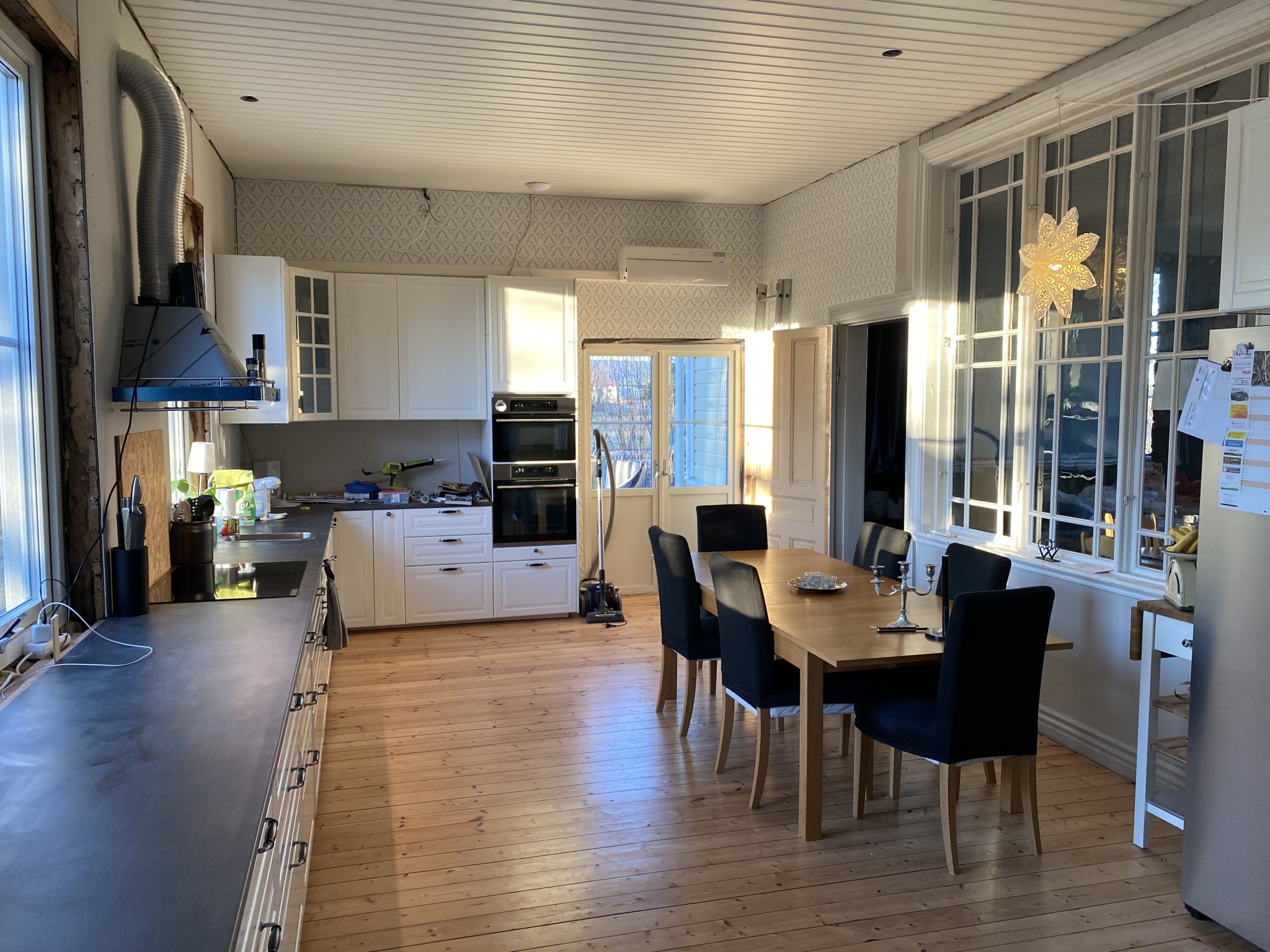

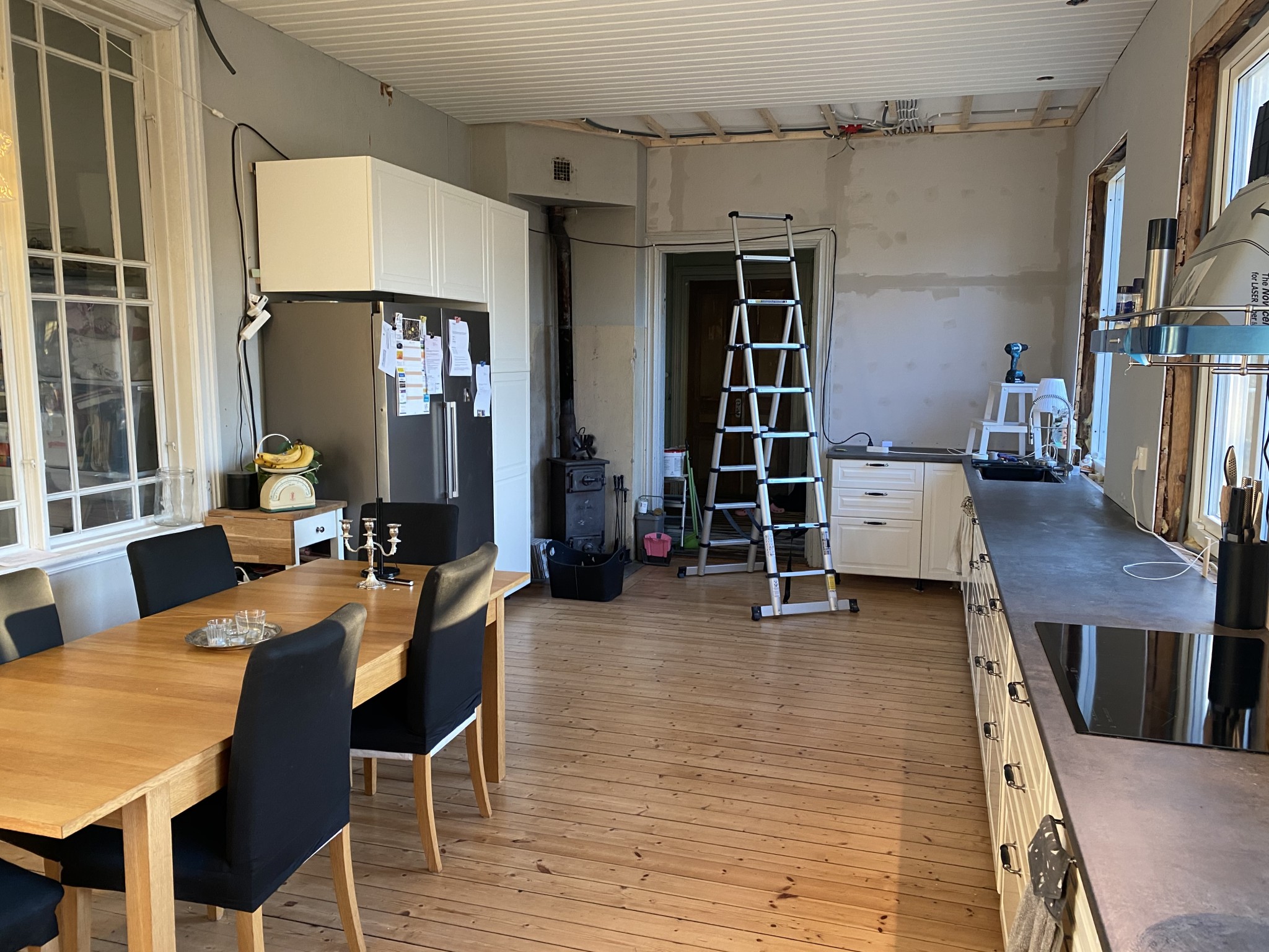

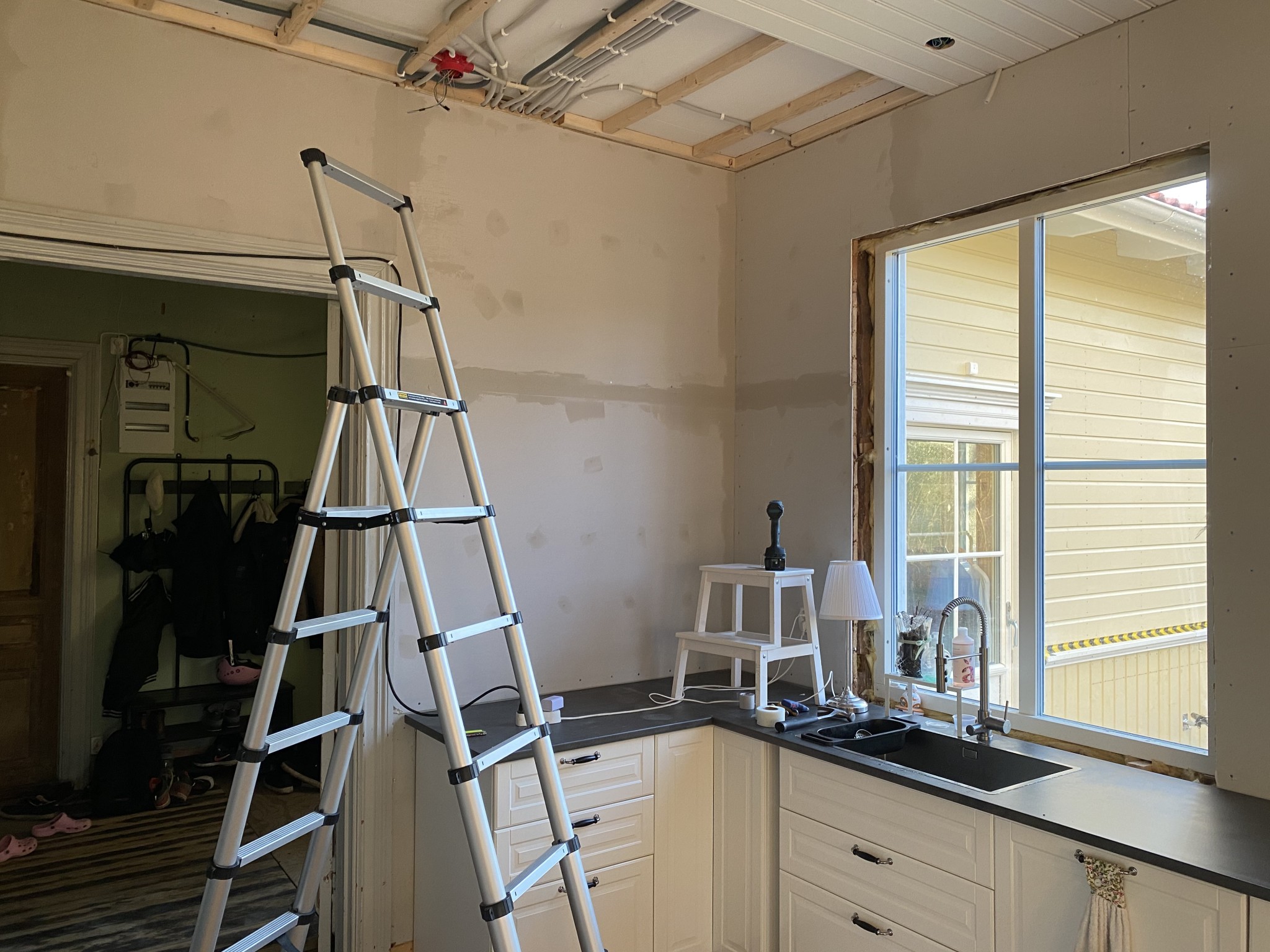

Nu efter några månader har vi kommit vidare och använt köket sen i augusti... dock så har det stått till med avslutet då vi har haft lite problem med hantverkare och deras jobb med fönster så att vi inte har kunnat färdigställa allt ... men nu ser det ut att lösa sig och det har fört med sig att motivationen finns där att gå vidare och göra klart det vi kan

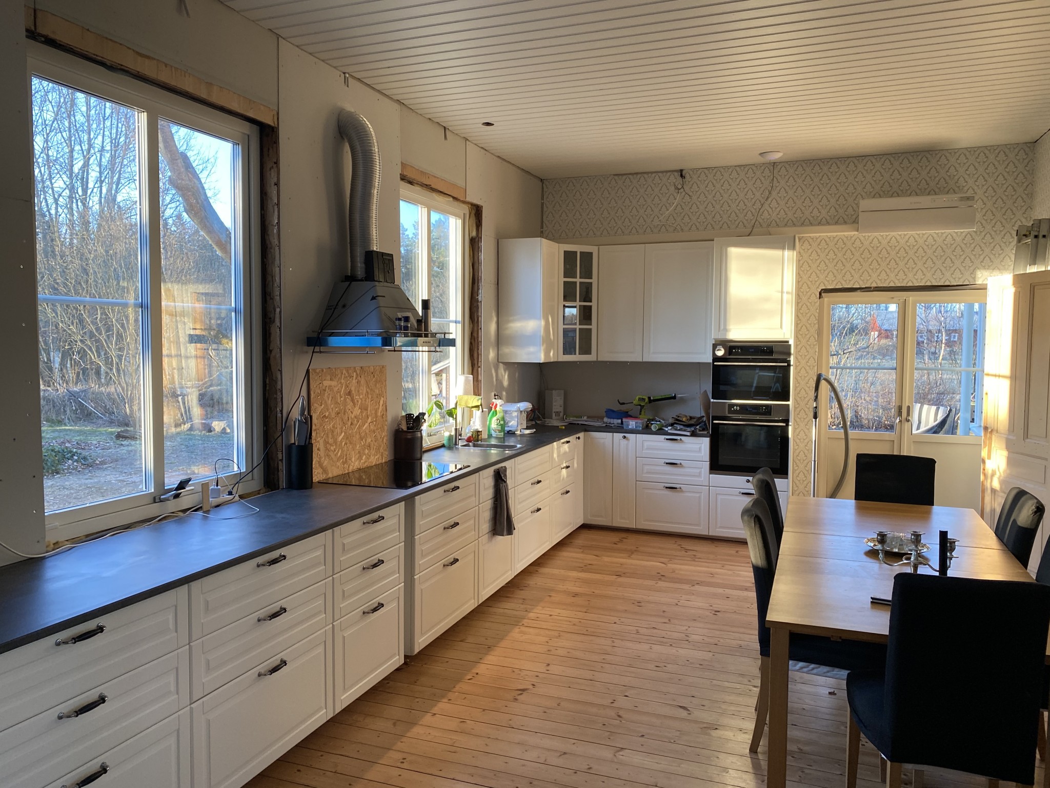

Så jag lägger med lite bilder på var vi är nu, och så har vi en fundering på hur vi skall göra med kortändan utan överskåp....
Vi skall ha subway tile på väggen under skåpen och sen följa hela bänken i samma höjd över resten... och hela väggen där fläkten är... Men nu så har frugan funderat (betyder oftast mer jobb för mig) och funderar på att inte kakla den delen av kortsidan på bänken utan köra tapet hela vägen ner till bänken .. och vi pratar samma tapet på den väggen som är tapetserad .. vid luftvärmepumpen ..
Finns det nån som har erfarenhet av det eller några åsikter så är jag tacksam ...
