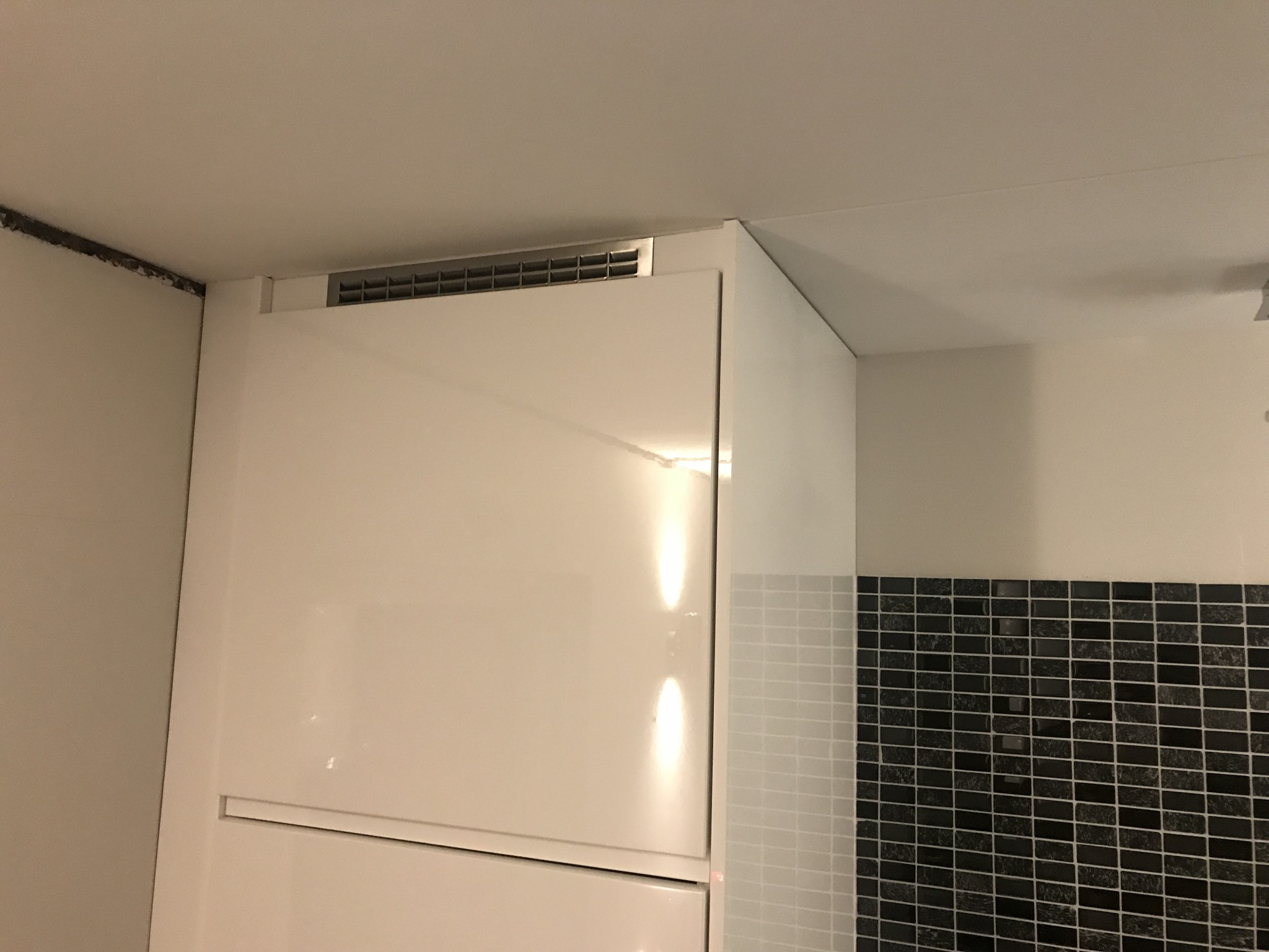

  • Vitt köksskåp under tak med anslutning till kaklad vägg, synlig ventilationsgrill i hörnet.

tttomten TomasJor skrev:
Kan bli så att den aldrig kommer upp annat än till angränsande (till vänster i bild)
ja typ så.
Svårt att se, men ser ut som din sarg är längre in än min.
Jag har täcksida på båda sidor skåpet som sticker fram ca 14 mm framför stommen, mao inte så långt fram som luckan.
Passbiten mot väggen är förskjuten ca 10 mm från täcksidans framkant.
I ovankant där ventilen sitter fick det bli en habrovink med 2 mm innanför stommen bara för att slippa en ful kant.
Exakt, har med 14mm runt om, känns som det blir för exakt inramat, har bara täcksida på höger sida...

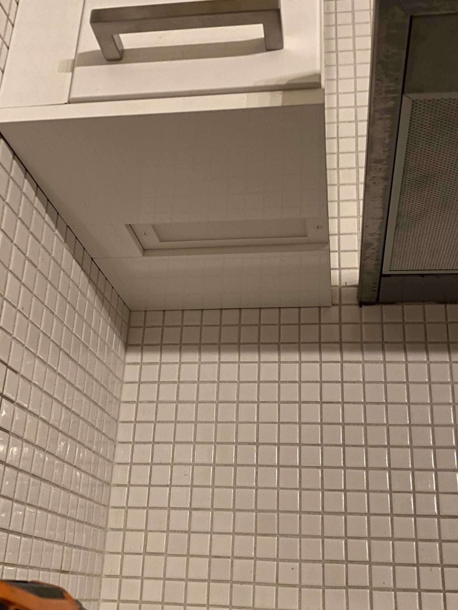

Har du fräst ur undersidan för belysningen och är du nöjd med ljusstyrkan? Det är väl Ikeas ledramp.
Japp ikeas lite bredare ljusramp,
tog den högblanka täcksidan som är exakt rätt bredd från början (390mm) och räkna ut måttet från väggen så lampan hamnade i mitten, såga den i bordsågen och monterade den med de högblanka kanten utåt.
sen montera jag lampan i linje efter den, sedan såga jag en till på bordsågen så att skivan ändå hamnade 390mm från väggen.
Och två passbitar i sidorna så lampan blev 34mm från bägge hållen..
Sen satte jag 5mm distanser bakom lampan för att få den längre ut, för om du tittar på denna bilden så hamnade lampan för djupt in försts gången jag montera lampan.
Ljuset är bra, 3000k står det det är. va på gränsen till för vitt ljus enligt mitt tycke, men känns sterilt och bra. Är nog mest en vanesak då jag alltid haft 2700k innan.
  • Montering av högblank ljusramp från IKEA ovanför vit kakelvägg, med rampen placerad centralt mellan sidokanter.
Vansinnigt snyggt och klurigt gjort

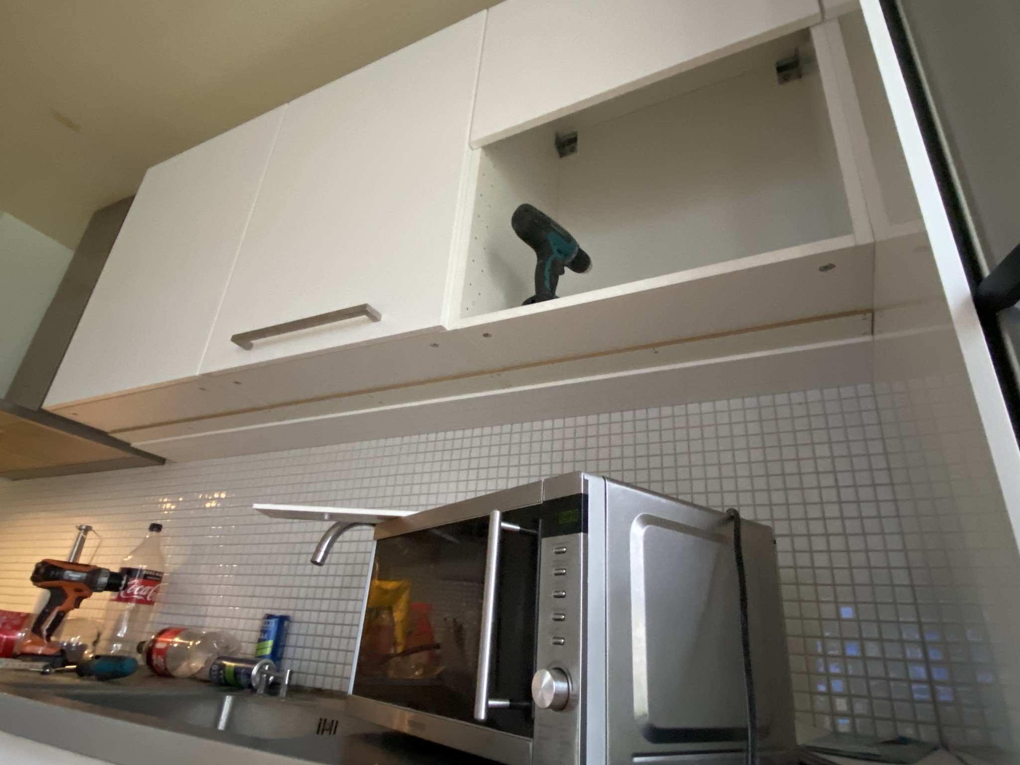

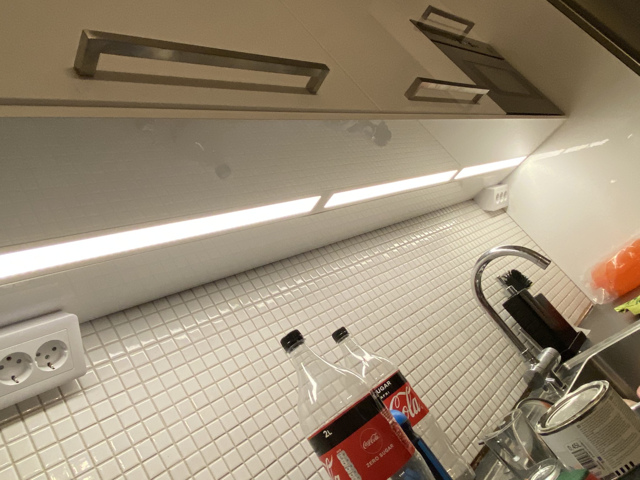

Så blev den långa ljusrampen, ligger 2mm innanför täckskivan
  • Lång ljusramp installerad ovanför köksbänk mellan väggskåp och kakel, speglar sig i vit täckskiva.
Har du klyvit hela längden på täcksidan under? Och lagt distanser där med för att ”bygga” upp ledrampen? Bra ljusflöde?
P
Japp är 3st 60cm skåp så såga av en 39x240 täckskiva till 39x180 sedan såga jag hela 180cm skivan på bordsågen först den mot väggen var ca 15cm bred sedan lamporna sedan mätte jag ut hur bred yttersta täcksidan skulle va så att
täcksida1 + lampor + täcksida2 = 390mm
Distansiera lamporna med en mdf panelskiva jag hade som var 5mm tjock.
Lyser bra somfan.

Mdf ”distansen” gjorde du den lika bred som ledpanelen eller räckte det bara att göra någon remsa? Fast den kanske sitter o vickar då om det bara är remsa.
P
lamporna är 70mm breda, såga först mdf listen så pass mycket att 3m limlisten på lampan hamna utanför men då hängde den på mitten, så skär den 68-69mm så limkanten på lampan trycks fast mot mdf listen
