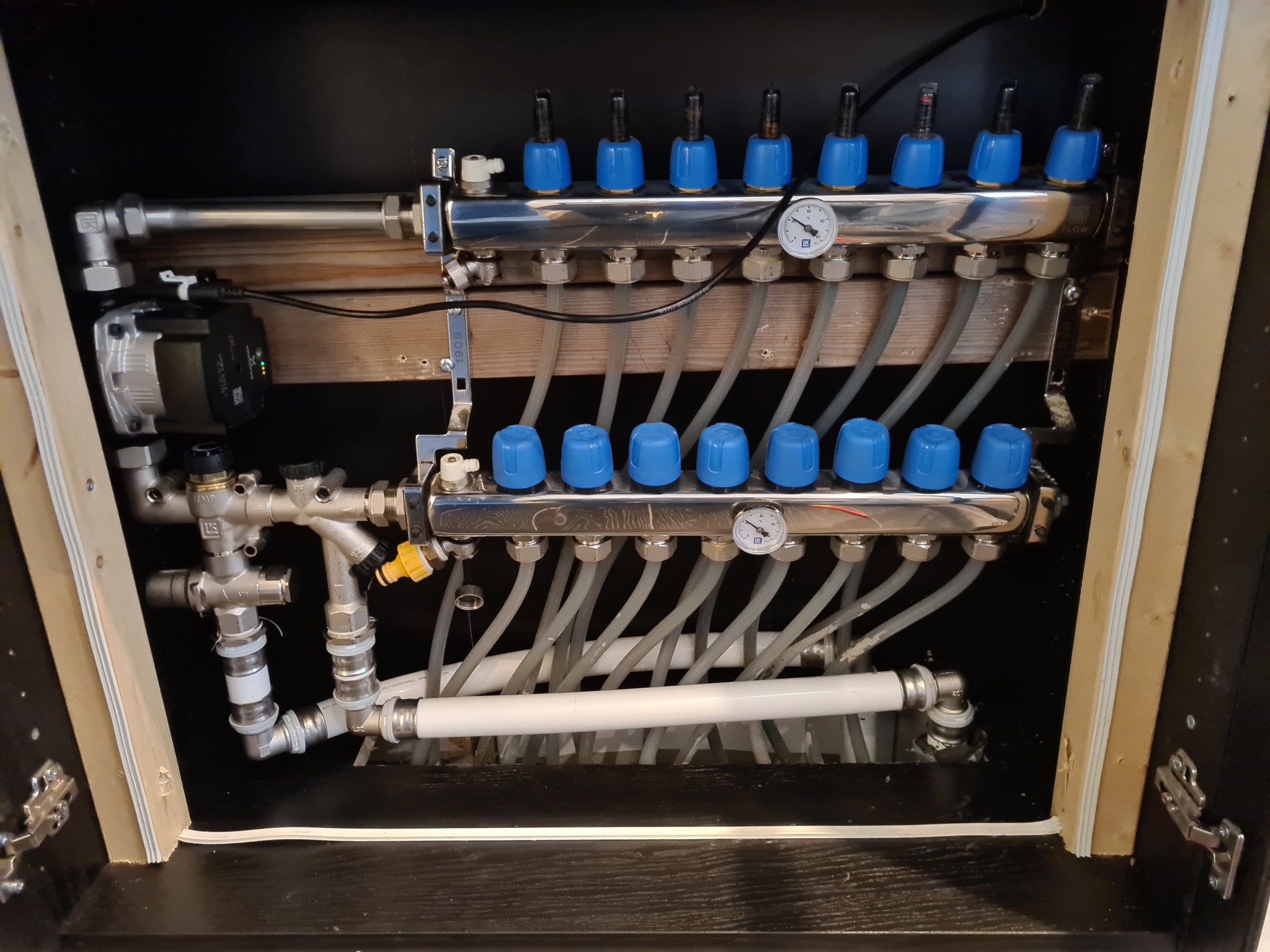

Upptäckte idag när jag skulle kolla fördelarskåpet att det inte finns någon dokumentation alls. Det ska väl finnas golvvärmeritning så man ser var slingorna går i golvet ?

Var slingorna går behöver man ingen ritning till, det känns, men man vill ju gärna veta vilka ventiler som går till vilka rum. känns det oklart så ställ ner temperaturen i ett rum i taget och kolla att rätt rum svalnar, obs, golvvärme kan ta ett dygn innan det känns, en beröringsfri temperaturmätare underlättar
Tack, vi tänkte ju att om man ska bygga ut så vore det ju bra att veta hur slingorna går men det kanske går att lösa ändå ?P Plutus skrev:Var slingorna går behöver man ingen ritning till, det känns, men man vill ju gärna veta vilka ventiler som går till vilka rum. känns det oklart så ställ ner temperaturen i ett rum i taget och kolla att rätt rum svalnar, obs, golvvärme kan ta ett dygn innan det känns, en beröringsfri temperaturmätare underlättar
Bästa svaret
Ska ni bygga till är det nog lättast att gå med en ny slinga upp i väggen och på den varma sidan inne i taket för att sedan gå ner i befintlig yttervägg. Skulle man vilja hitta golvvärmeslingorna så går det att hitta dem med värmekamera.
För injusteringens skull kan det vara lättare om man har den totala längden på varje slinga, men det finns å andra sidan uponor smartix som är självjusterande med thermo staterna

Tack. Fick rekomendation av servicetekniker av Luft/vatten systemet att öppna ventilerna helt och reglera värmen på pumpen och blir ett rum för varmt så sänker man flödet på den slingan.N NoOne2k skrev:Ska ni bygga till är det nog lättast att gå med en ny slinga upp i väggen och på den varma sidan inne i taket för att sedan gå ner i befintlig yttervägg. Skulle man vilja hitta golvvärmeslingorna så går det att hitta dem med värmekamera.

Bör inte det finnas lättillgänglig vattenavstängning till fördelarenheten ifall det spricker och börjar läcka vatten?

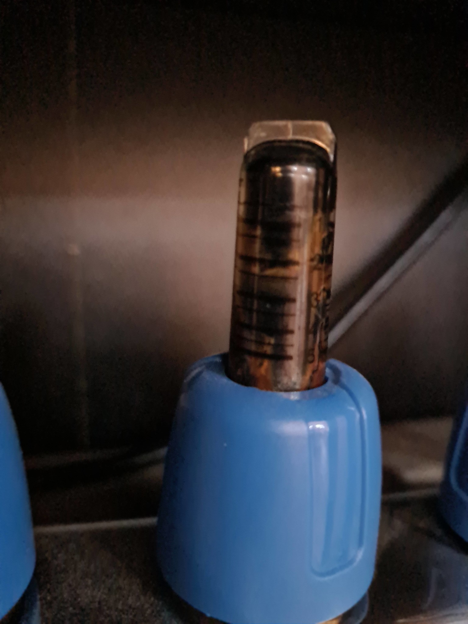

Skulle ni bytt ut flödesindikatorerna?
Vattnet är klart och fint så missfärgningarna måste varit gammalt.
Jag förstår. Ja när jag tänker efter så är det ju vettigare med larm under diskhon. Konstigt att han rekomenderade det. Men värt att veta är att vattnet värms upp med luft/vatten panna. Men det är ju slutet system.N NoOne2k skrev:
