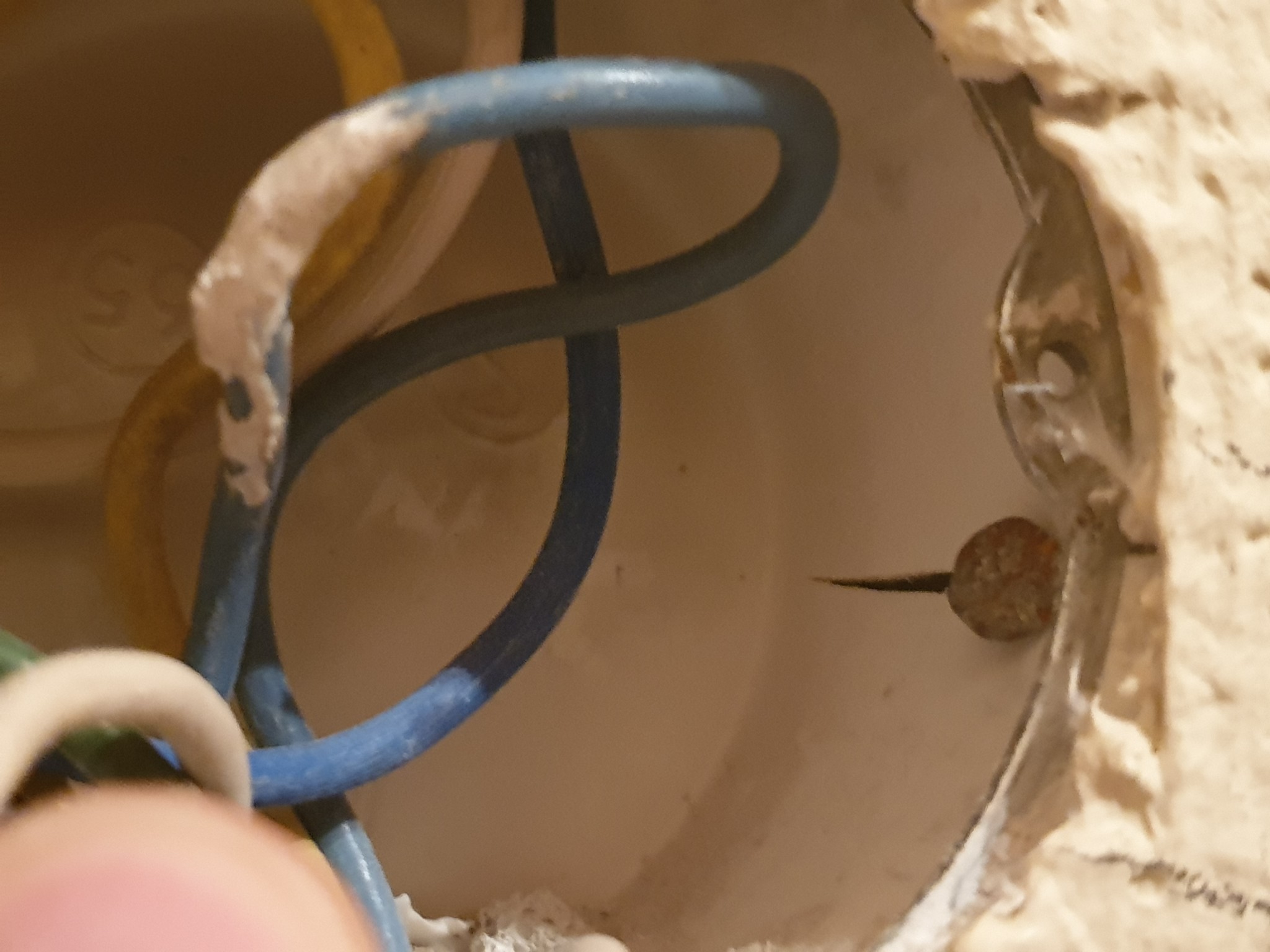

Behöver en till utgång i en befintlig kopplingsdosa som sitter i en lättbetong vägg.
Har tidigare haft elektriker som gjort hål i befintlig dosa i annat rum men är det ok? Borde man inte byta ut dosan?

Jag skulle säga att det är ok om man gör det på ett bra sätt. Det kan t.ex. vara att borra med 16 mm borr ut genom den kanten där hålet ska vara och dra in slang så att det blir tight. Viktigaste är att det inte blir stora öppna hål i dosan. sen kan man också argumentera att den sitter i en lättbetongvägg som inte utgör någon brandrisk. Kvar är då risken för strömgenomgång genom att det bara finns ett isoleringslager (dosan/slangarna är det andra). Finns det risk för att man kommer åt ledare där isoleringen gått sönder genom gliporna, ja då bör man byta dosa. Annars är det lugnt.
Man kan ju även tycka att i lättbetong så är det mycket enkelt att byta en dosa så att man lika väl kan byta den och få en "snyggare" installation.

Beror väl på vart slangen ska. Om den ska till andra sidan väggen eller snett upp (eller något annat håll som man kan borra invändigt till) så skulle jag inte bytt om inte rummet den sitter i ändå ska göras om.
Ska man ändå renovera ytskikten i rummet dosan sitter i så håller jag med, byt dosa.
Så jädra enkelt är det väl inte?
Först är väggen uppmurad, sen har man spårat ur för rör och huggit för dosor. Efter att rören kommit på plats har muraren putsat över alltihop, en tapet om det är möblerade rum. Ska man byta dosa måsta man alltså först knacka upp ett hål runt dosan, byta dosa, sen putslaga och återställa ytskiktet. Jag hade borrat i botten.

Upptäckte att den nuvarande dosan har spikar i sidorna så lutar åt att byta dosan.
  • Närbild av en elektrisk dosa i väggen med synliga ledningar och en rostig spik i sidan som sticker ut.

Aj då! Det är nog bäst att du byter alla kopplings- och apparatdosor hemma. Det ser nog ut så där i varenda en.
Har de spikat fast dosan inifrån i en lättbetongvägg?
Kreativt...
Funkar utmärkt att spika dosor i lättbetong, det är putsen som kommer på sedan som håller fast den. Fast sen länge spikar man inte genom väggen på dosan.
Visst kan man spika i lättbetong, men i så fall på utsidan av dosan...
Har det där sättet någonsin varit tillåtet?
Det verkar iaf som om man gjorde så fram till ca 1970. Om det var direkt tillåtet vet jag inte, min korta men intensiva elmojkarriär ägde rum i början på 90-talet, och då var det strängeligen förbjudet.
