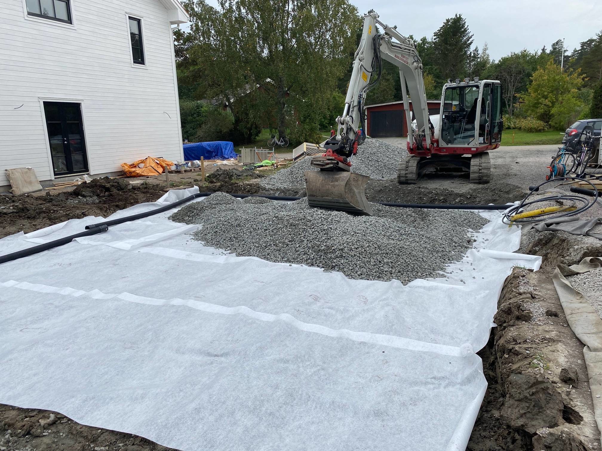

Nu har det äntligen blivit dags att bygga vårt dubbelgarage.
Det kommer byggas i olika etapper så man kan sprida ut kostnaden lite mer över året/åren.
Tänkte göra en lite tråd utav det så jag bolla lite ideer med er
Det kommer bli strax under 70kvm stort (7x9,6m)
Vår huvudbyggnad är pålad och så kommer även garaget att bli vilket kommer göra att kostnaden ökar lite.

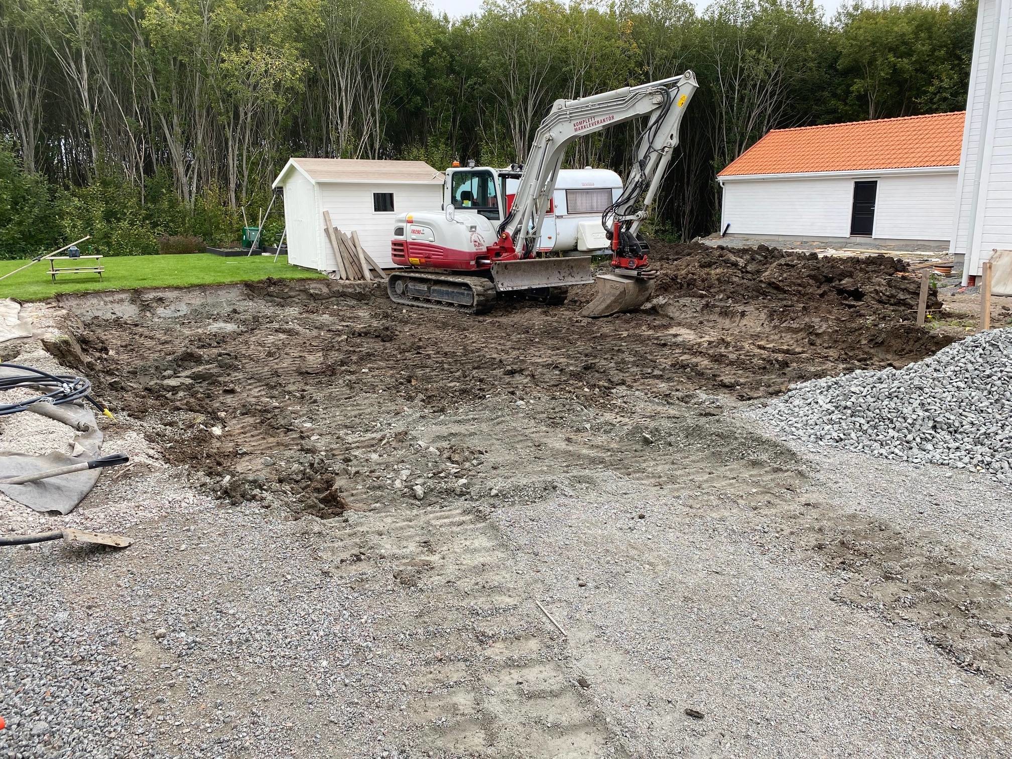

Gjorde första etappen redan i somras då jag hyrde en grävare och grävde ut för grunden, fyllde med ca 30 cm grus och fixade dränering dagvatten samt lagt ner skyddsrör för el och vatten.
Andra etappen kommer påbörjas nu på våren, och det är att göra klart grunden.
Räknar med att göra allt själv exklusive gjutningen.
Tror projektet i sin helhet kommer landa någonstans runt 350k (Inga snickartimmar inräknade.)
Grund ca 120k
Byggnad ca 200
(finns en mer exakt uträkning om ngn är intresserad)

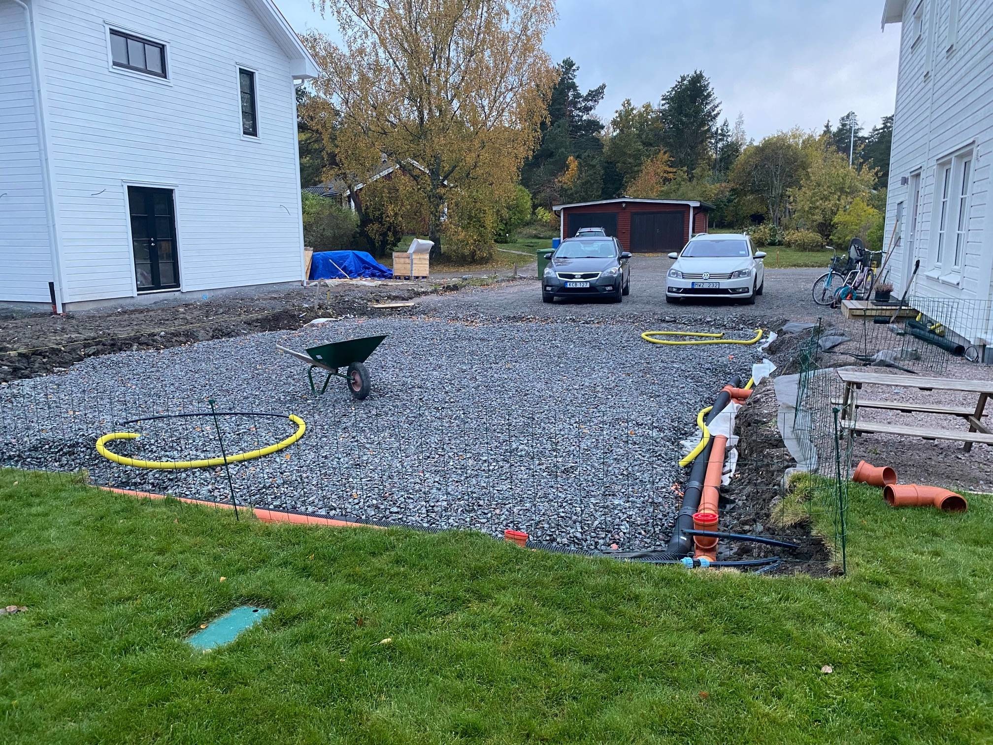

Så här står det i dagsläget, det ska paddas/fyllas på med finare grus upp till rätt nivå.
Sen har jag märkt att det finns många olika sätt att göra pålad grund. I vår huvudbyggnad så göt dom en 20cm betongplatta med dubbelarmering 6150.
Känner att det kanske är lite overkill för garaget. Men har sätt på andra hus att man kan gjuta 10cm platta enkelarmerad fast med 3-4st tvärgående voter där det blir 20 cm betong med armeringsjärn i botten.
Är det någon som har bättre kunskap än mig om vad som är lämpligt att göra i detta fall?

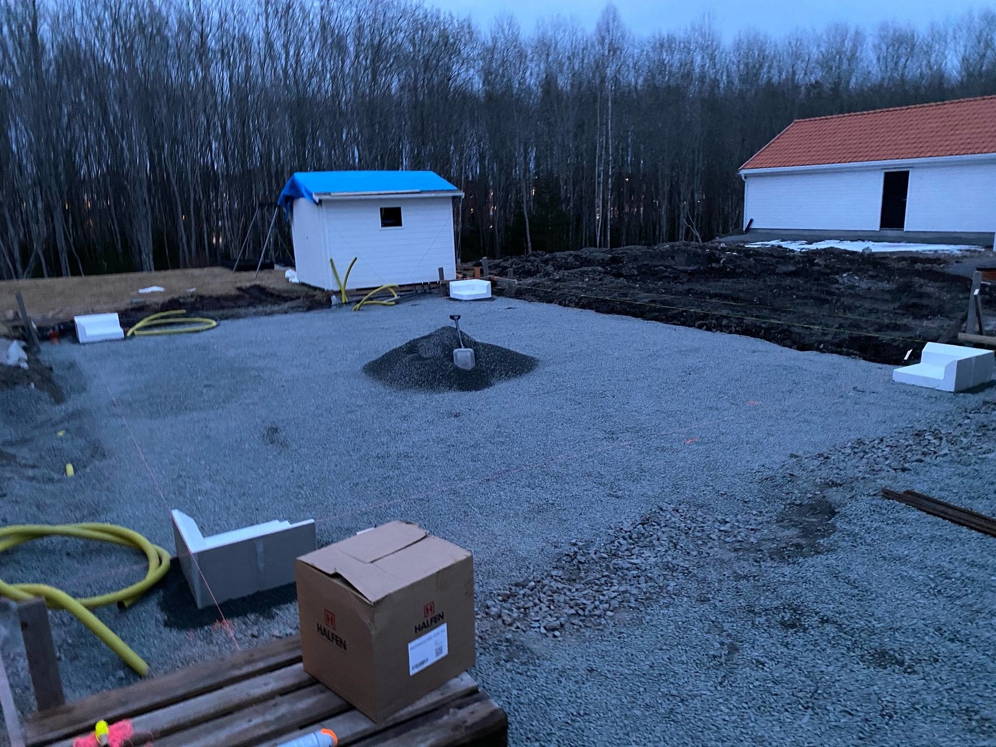

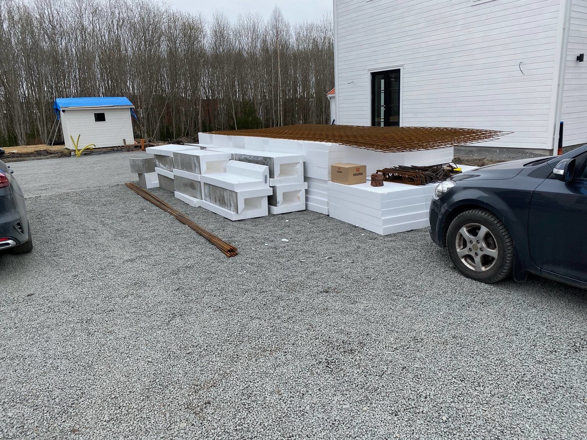

Nu är dags för nästa steg i bygget, nämligen själva grunden.
Fick hem allt igår och har börjat placera ut hörnelementen.
Tänkte även ta lite offerter från olika pålningsfirmor för att se vart priset kan landa.

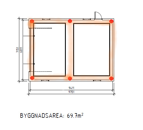

Jag har gjort en egen pålningsplan baserat på hur man pålat för boningshuset. Vet inte om man tänker rätt eller fel men lägger ut den här så får ni gärna komma med förslag eller synpunkter.
Pålarna är de röda prickarna, det orangea området är voterna. Det är inte exakt på bilden men ni förstår nog principen. Någon som har lite erfarenhet att dela med sig av gällande pålning?
I övrigt så är det 6150 armeringsnät och 12mm armeringsjärn.
/Fredrik
/Fredrik
Jag har en känning på en grävmaskinist som även hade pålaggregat till sin maskin. Han va inne på pålar med 2m mellanrum. Dvs 10-12st och bara i mtrl landade jag på 40k… så jag avbröt den tanken och skickade ner ett par lager cellplast istället å tänker att om garaget vill sätta sig så får jag ta den huvudvärken då. (Grävarn sa fö att han inte hade pålat garaget eller lagt kompensationsgrund)

Har du koll på hur djupt det fick pålas för ditt bostadshus ?F Fredritz skrev:Nu är dags för nästa steg i bygget, nämligen själva grunden.
/Fredrik
Till mitt bostadshus pålades det först sedan gräva ut för duk / makadam .
Har inte pålat för mitt garage som är 60 kvm .
Har lera och 7-10 m ned till berg .
Gammal åkermark här så mkt lera. När man pålade huset så var det upp till 10 meter djupt. Lite surt när grannarna på andra sidan vägen typ 30 meter meter bort har perfekt morän som underlag.Tomture61 skrev:
Men men
Det är ju alltid ett litet risktagande. Men om jag hade fått offert på 40k hade jag nog gjort likadantA Axeler skrev:Jag har en känning på en grävmaskinist som även hade pålaggregat till sin maskin. Han va inne på pålar med 2m mellanrum. Dvs 10-12st och bara i mtrl landade jag på 40k… så jag avbröt den tanken och skickade ner ett par lager cellplast istället å tänker att om garaget vill sätta sig så får jag ta den huvudvärken då. (Grävarn sa fö att han inte hade pålat garaget eller lagt kompensationsgrund)

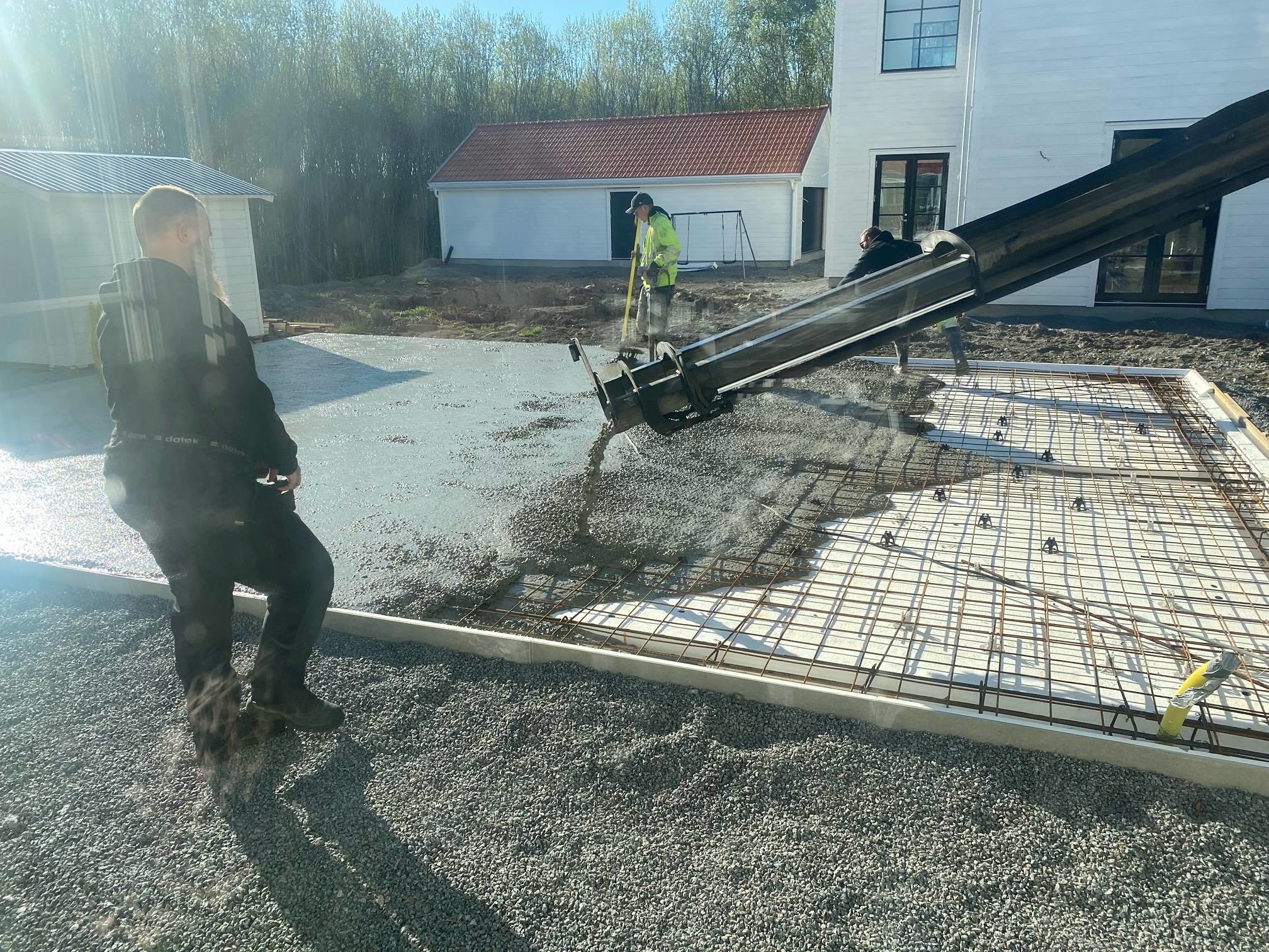

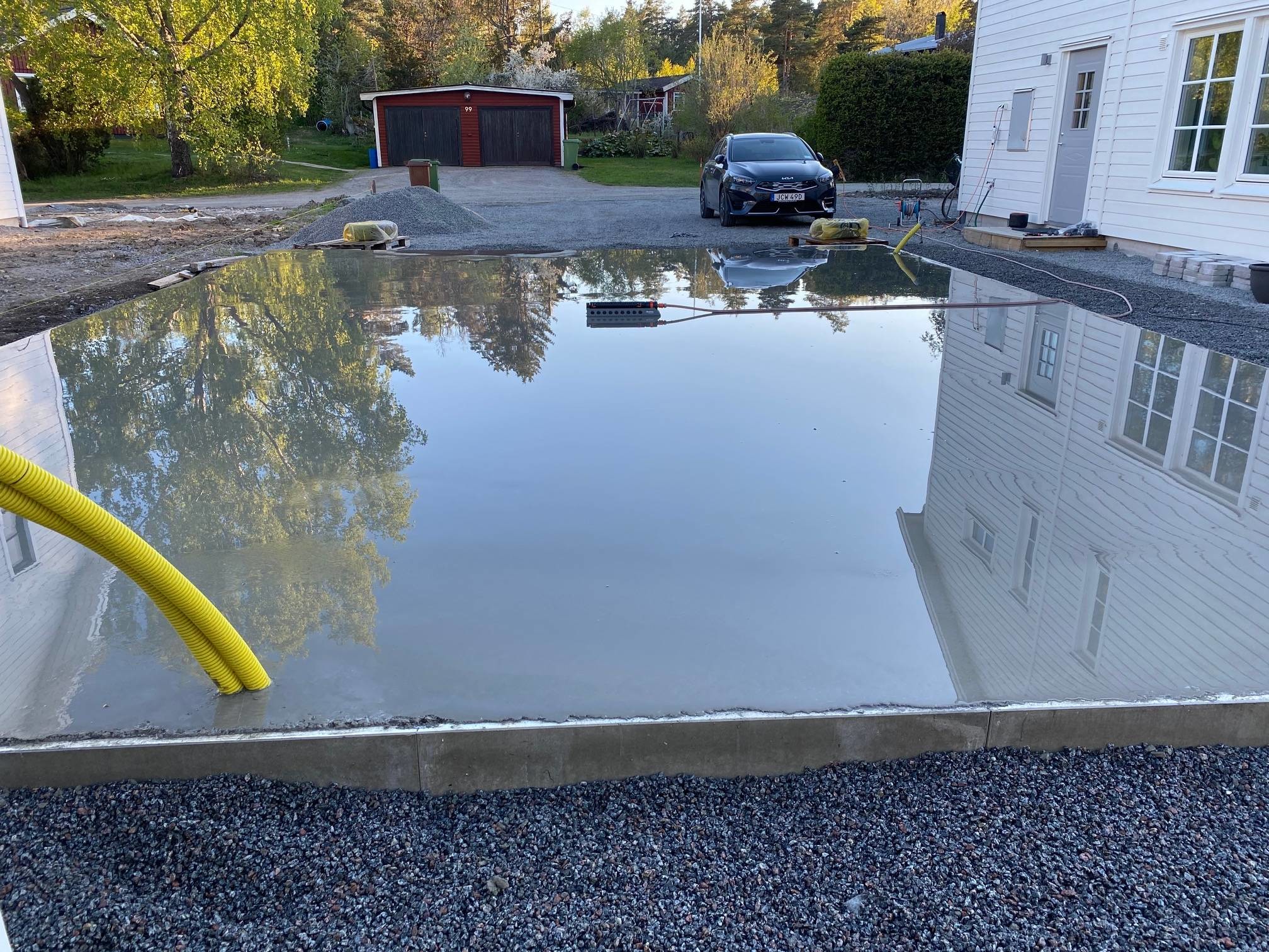

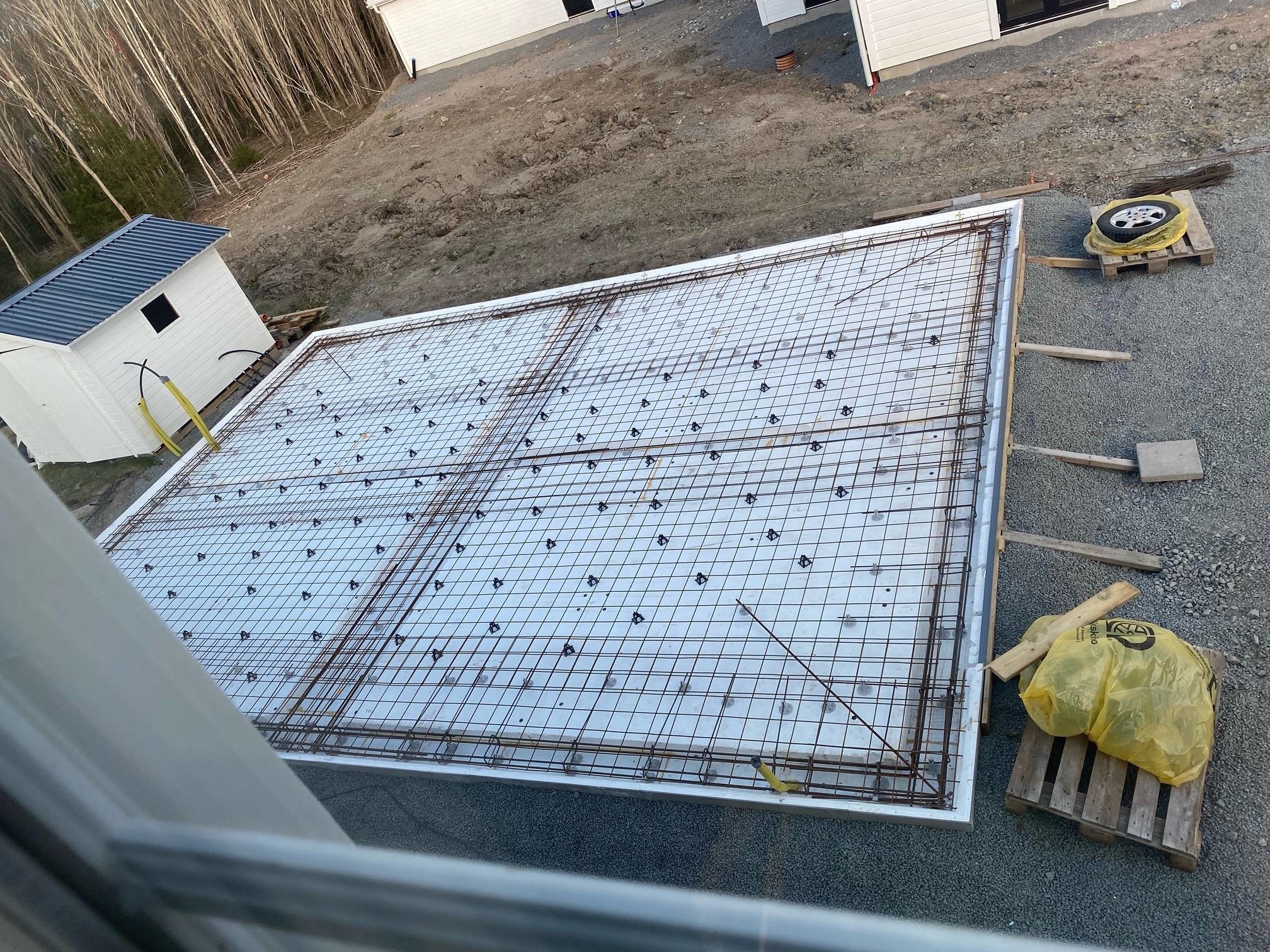

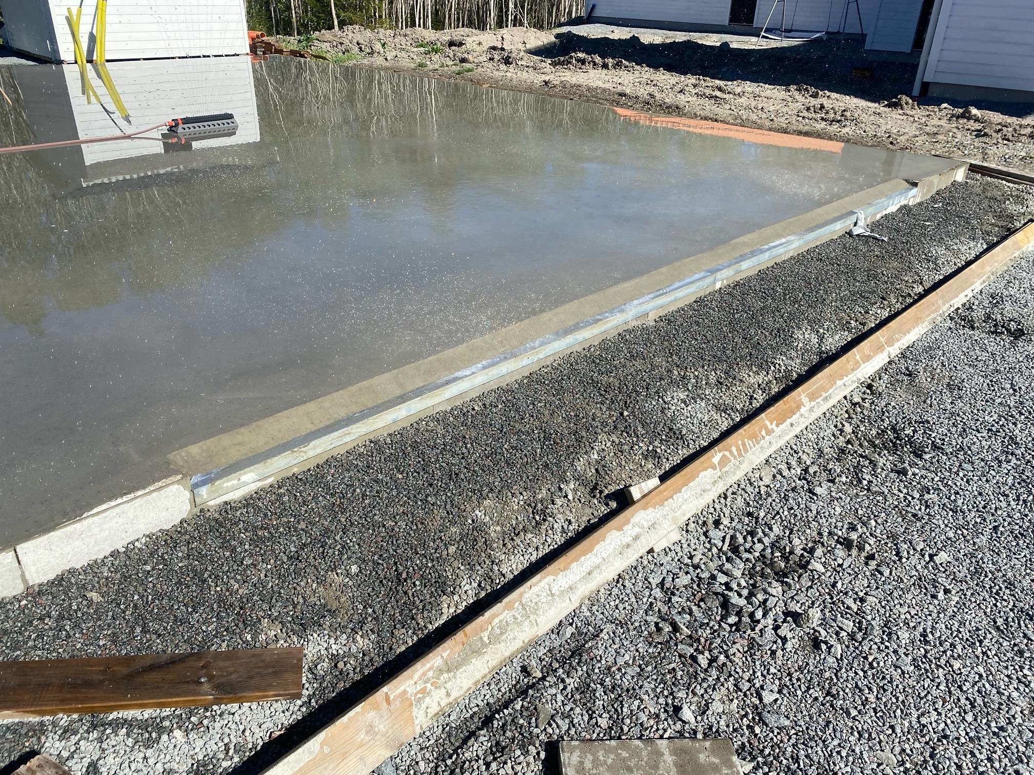

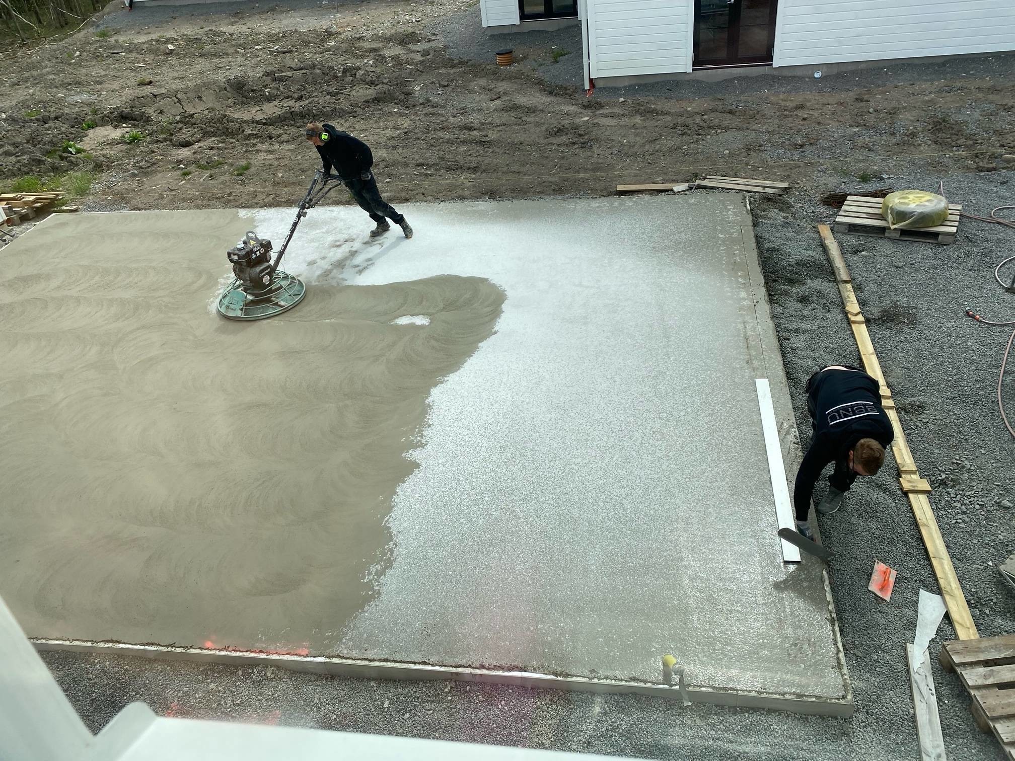

Idag blev gjutningen gjord och måste säga att det känns riktigt bra att kunna avsluta själva grundetappen.
Innan gjutning
Under gjutning
Kantskoningsjärn
Innan gjutning
Under gjutning
Kantskoningsjärn
I hörnen kan det bli extra mycket påkänningar och därför kan man lägga järn likt TS som förstärker hörnet. Tex om hörnet skulle bli kraftigt belastat och/eller underminerat så kommer det bildas dragkrafter i järnet i hörnet som vill förhindra att hörnet kan tryckas ner.Tomture61 skrev:
Precis som Gabbe1 skriver så handlar det om att fördela ut en del av belastningen på plattan och armeringsnätet. I mitt fall så är det kanske inte nödvändigt men jag fick lite mtrl över så då valde jag att göra så istället för att slänga bort det.Tomture61 skrev:
