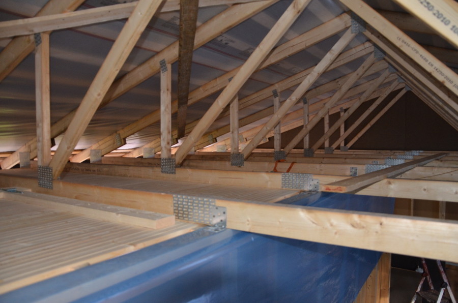

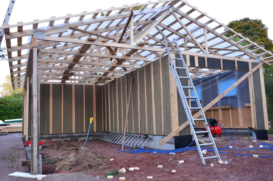

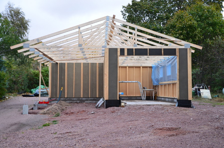

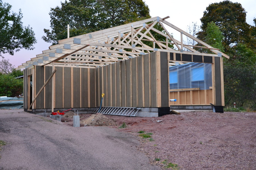

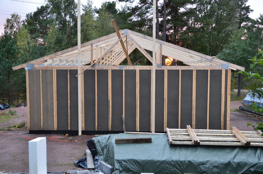

Mellan regnskurarna fick man upp takstolarna

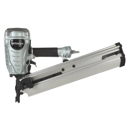

Känner mig som Buffalo Bill med spikpistolen efter en dag på taket. :D

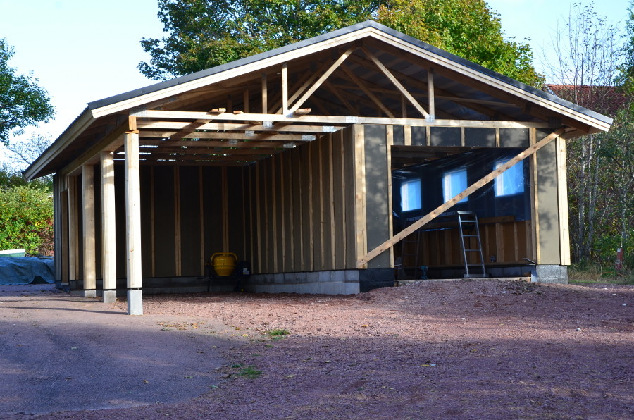

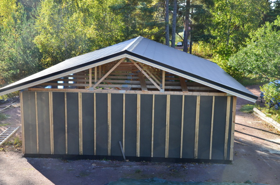

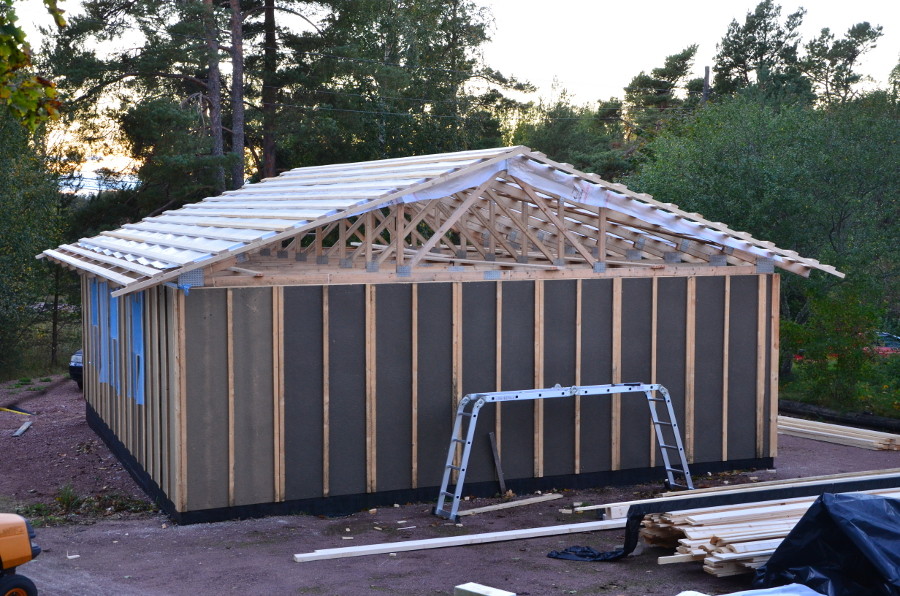

Underlagsplasten och glesläkten är lagd.
Fick hjälp med taket så nu kan vintern komma.
Var inte så roligt när plattan badade i vatten och stommen utan tak.
Går inte så fort när man inte är van snickare men det går framåt.

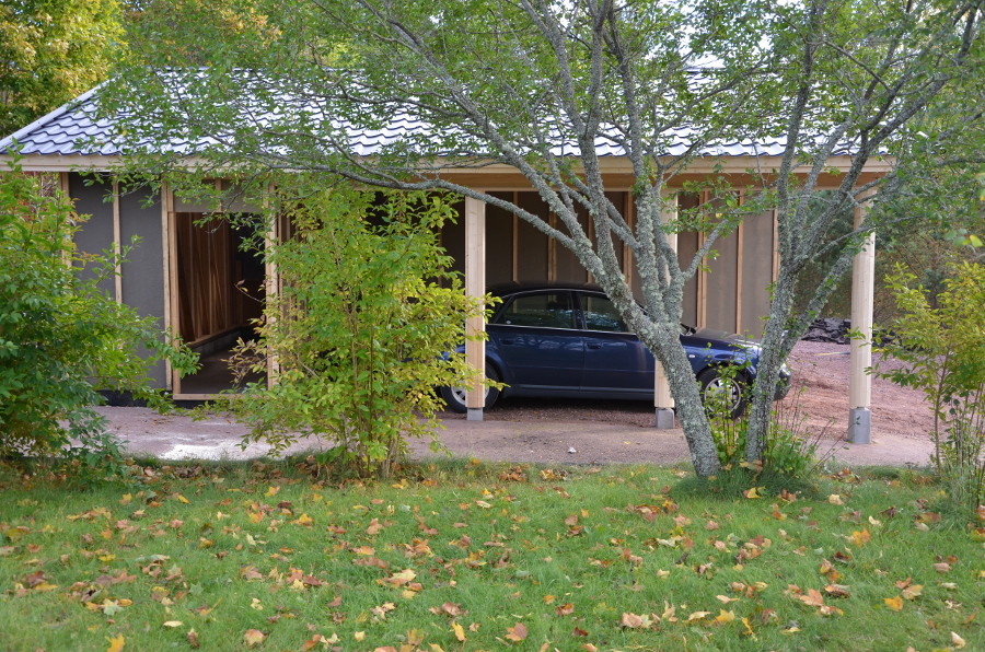

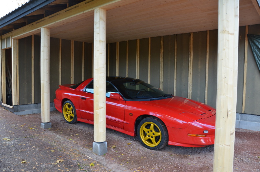

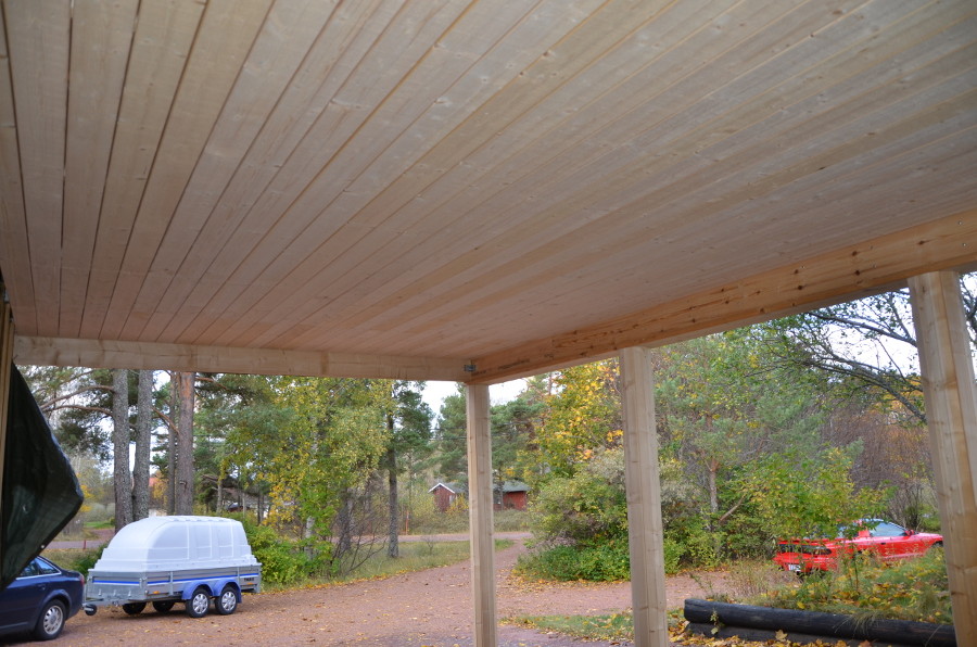

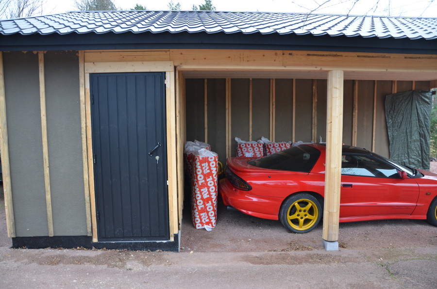

Kunde inte hålla mig utan måste pröva carporten.

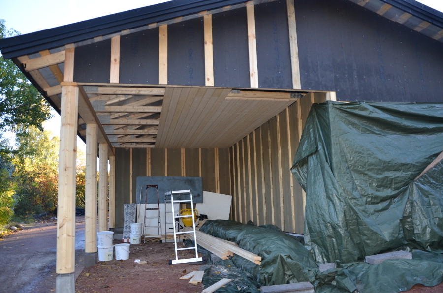

Taket till carporten tog inte länge att montera med hjälp av spikpistolen.
och så dax att pröva :p

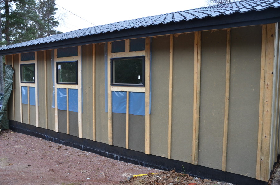

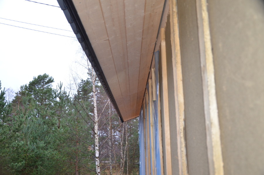

Blev en varm höst så jag passade på att klä takfoten med panel.

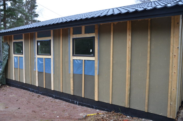

När jag ändå var ute så monterade jag fönster och dörr.

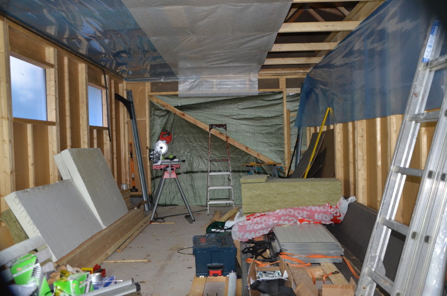

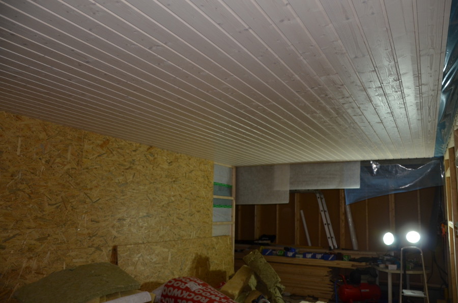

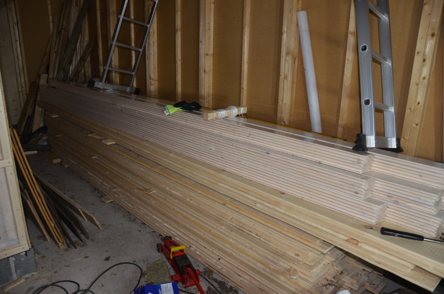

Fyllde garaget med takpanelen och ytterpanelen samt isolering.
Upptäckte att garaget är för litet men det måste vara måtta med allting :rolleyes:

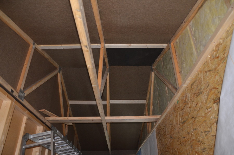

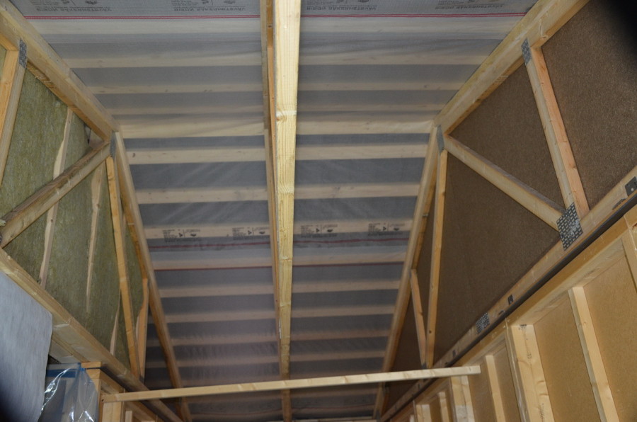

För att få lite mera luft i garaget och förvaring blev det att bygga en högdal mellan takstolarna.

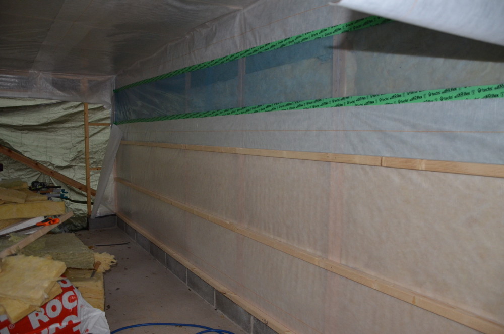

Först måste det till en luftspalt mellan plåten och isoleringen.

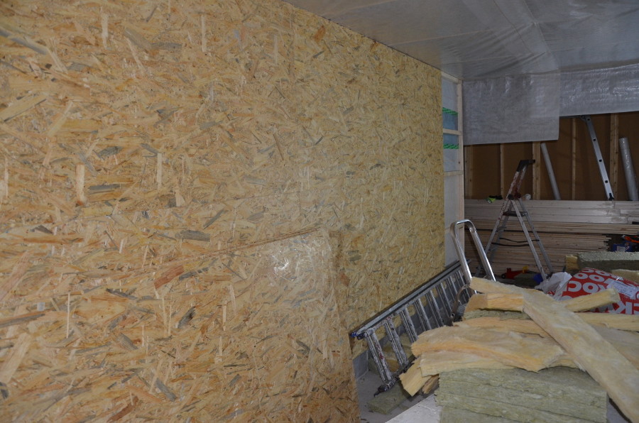

Isolering i väggen räcker bara till 100mm så ska jag snåla med isoleringen och betala dyrare elnota.
Nix det blev 45mm mera isolering så det var bara att regla upp på nytt.
Som väggmaterial blev det OSB-skivor.
Takpanelen i taket över bildelen så jag kan nu luta mig tillbaka lite och stolt se på resultatet av mitt bygge så här långt. Tycker själv att det blir riktigt bra som garage och hobbyrum men visst finns det mera att önska men man kan inte få allt. Fortsättning följer i en mera långsammare takt när jag får ändan ur vagnen/soffan :D
