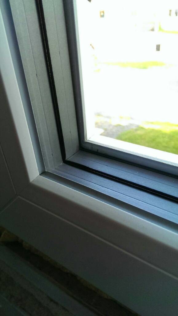

Sen är ser två av hörnen på fönstret "sådär" ut som synes på bilden. Är det enbart skönhetsfel eller kan det ha en effekt på funktion/hållbarhet också? Vad kan jag begära för det eller är det för sent då fönstret redan är monterat? ImageUploadedByByggahus.se1373908540.140278.jpg

svårt att se på bilden var felet är, är det att den yttre delen glipar?

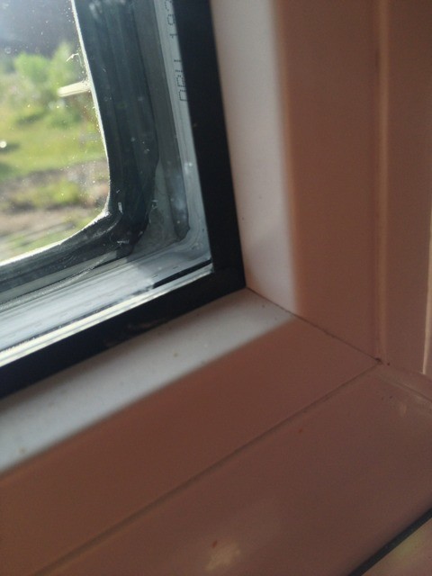

Den svarta kanten på glaset ska inte synas, ser ut som glaset är för litet
Det ser ut som om rutan nätt och jämnt sitter fast i karmen.

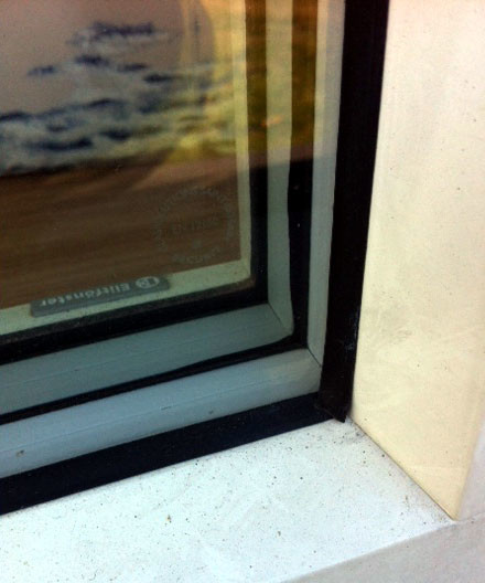

Är det svarta som syns från glaskasetten eller är det en del av listen som låser fast den?
Jag kan inte se kasettens kanter på mina fönster.
Det svarta är glaskasetten och ska inte synas, ska se ut som det gör på dina fönster blakkdukk.
Den sitter fastklossad i bågen så den kommer ingenstans men det är nog inte mycket kvar av falsen.
Om det inte är extra hög sorgkant på glaskasetten.
Ts: har du kollat med leverantören?
Så tolkar inte jag bilden. Jag uppfattar det svarta som en del av glaslisten och inte kassetten. Jämför med hur det ser ut på mina elitfönsterdörrar.
