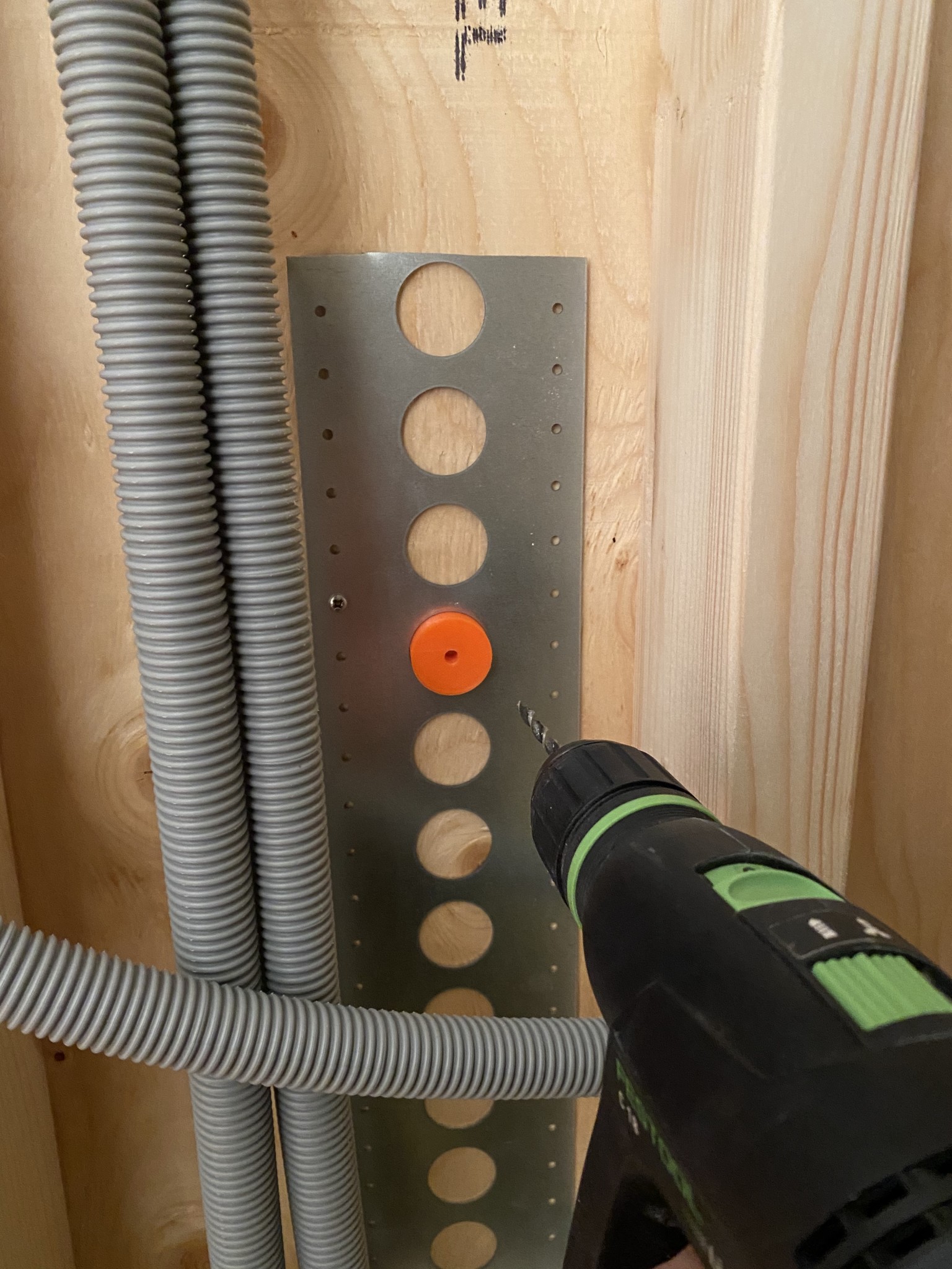

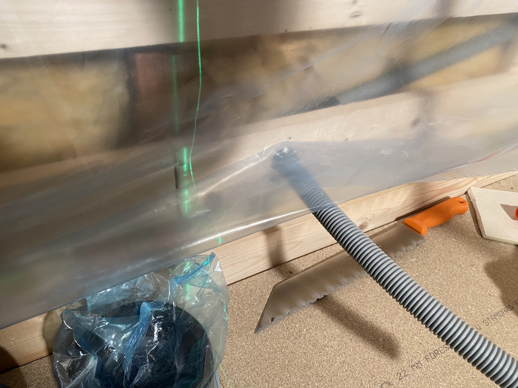

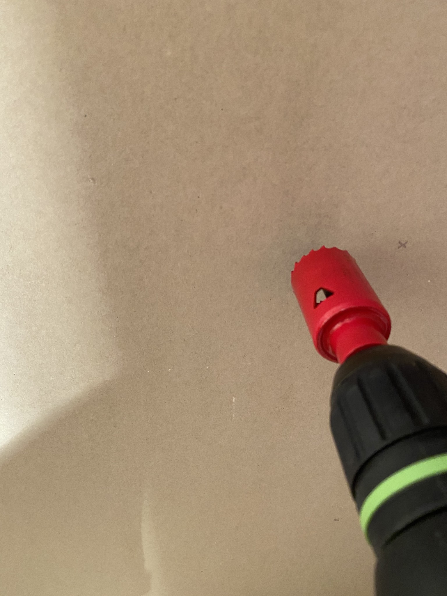

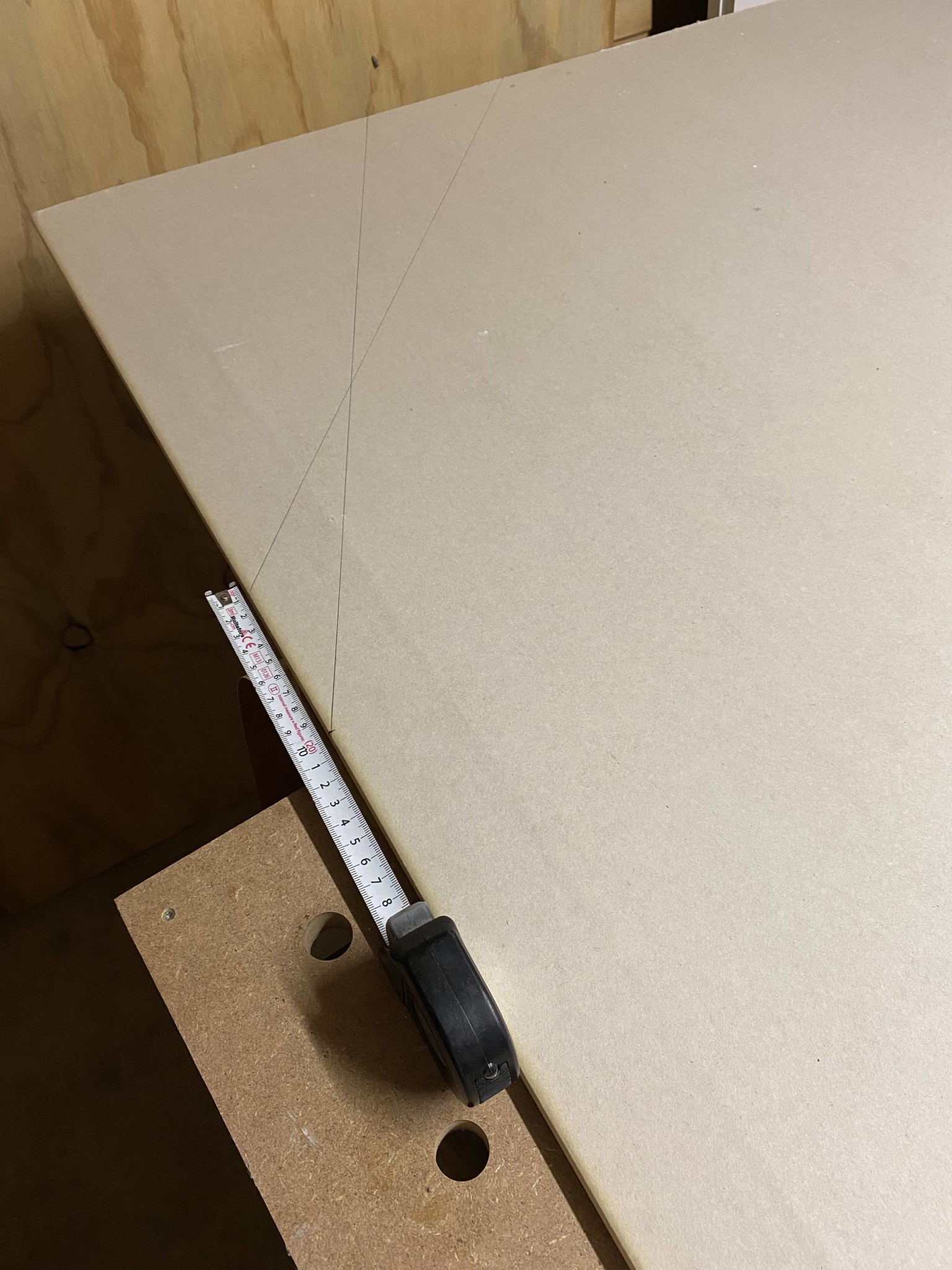

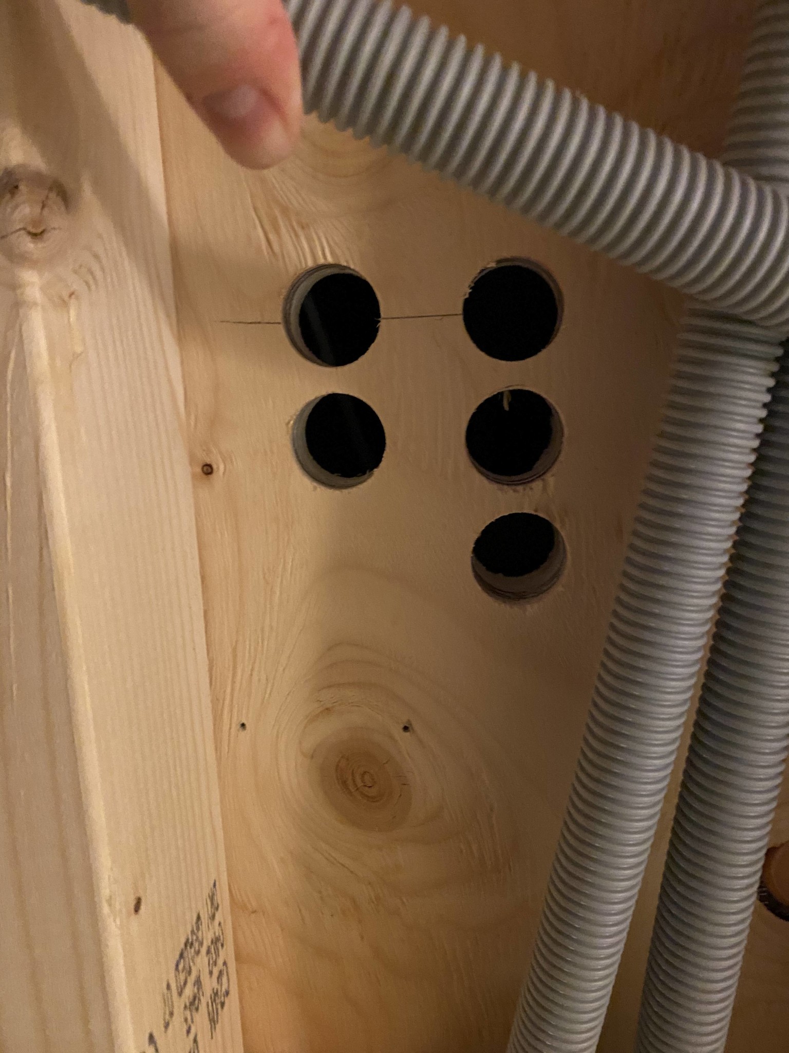

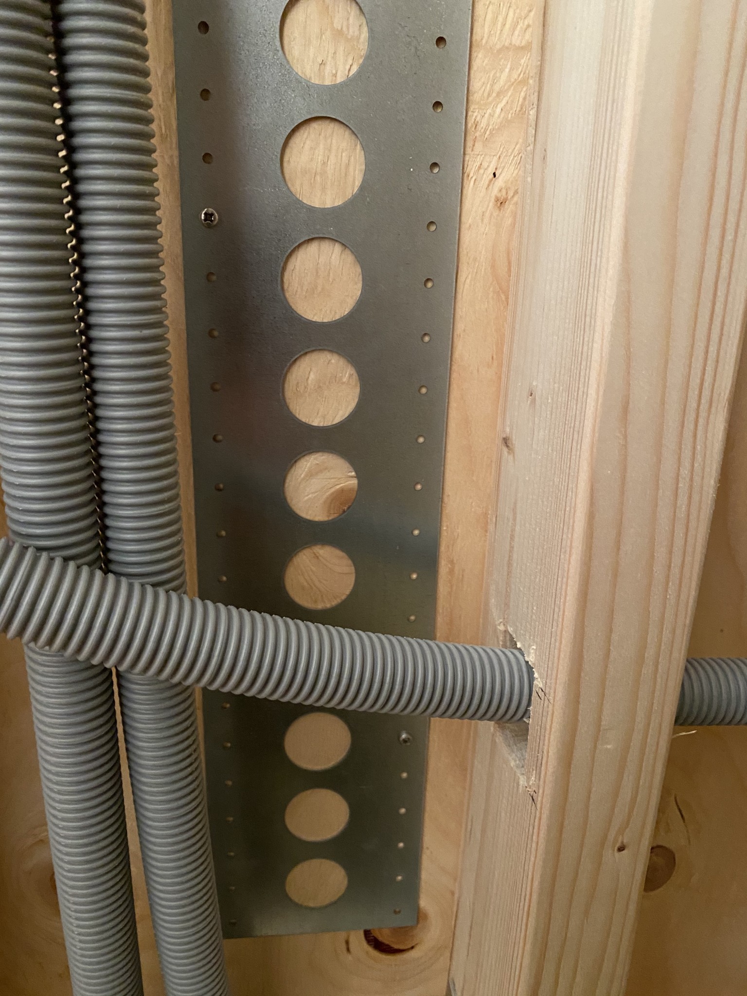

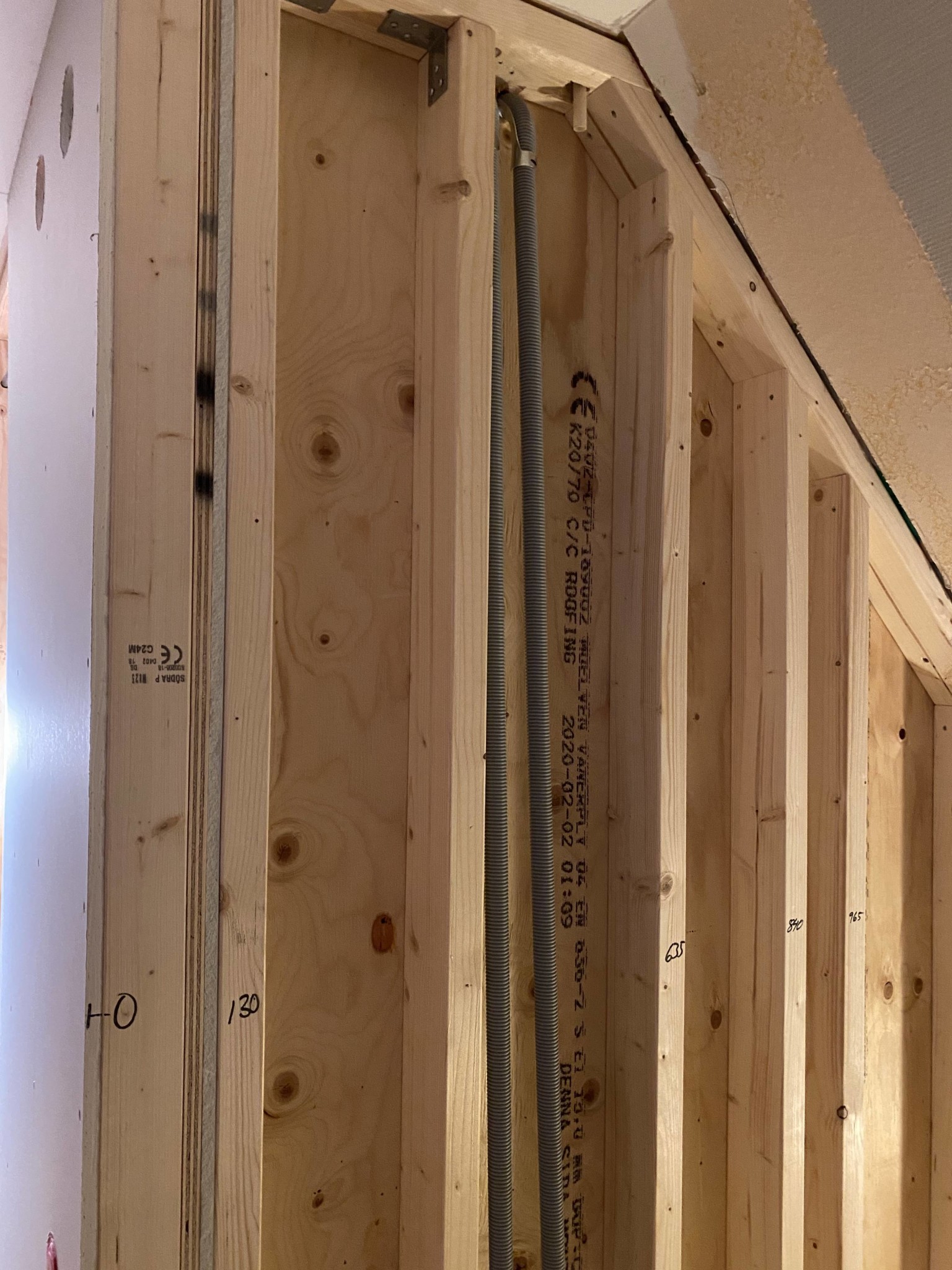

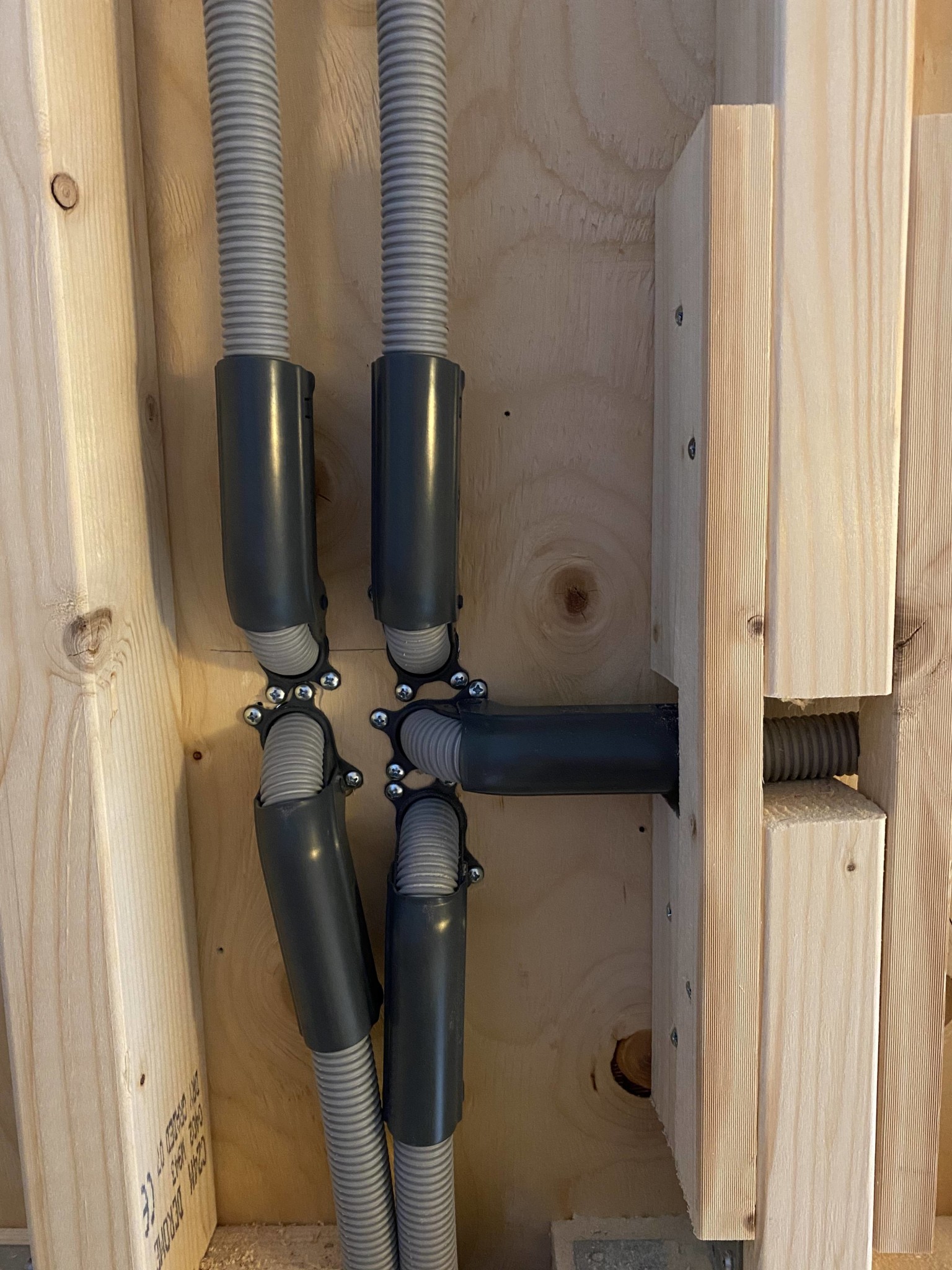

Denna gång funderar jag på att angripa det på följande sätt:
Först fäster jag LKs plåt för att få cc-måtten korrekta.
Lägger till min 3D-printade borrstöd.
Borrar igenom båda skivor med 5 mm borr.
Tar bort plåten och borrar 32 mm med hjälp av pilothålet.
LK Bockfixtur skruvas sedan i plywooden och plåten används alltså inte.
Vad tror ni?
/J

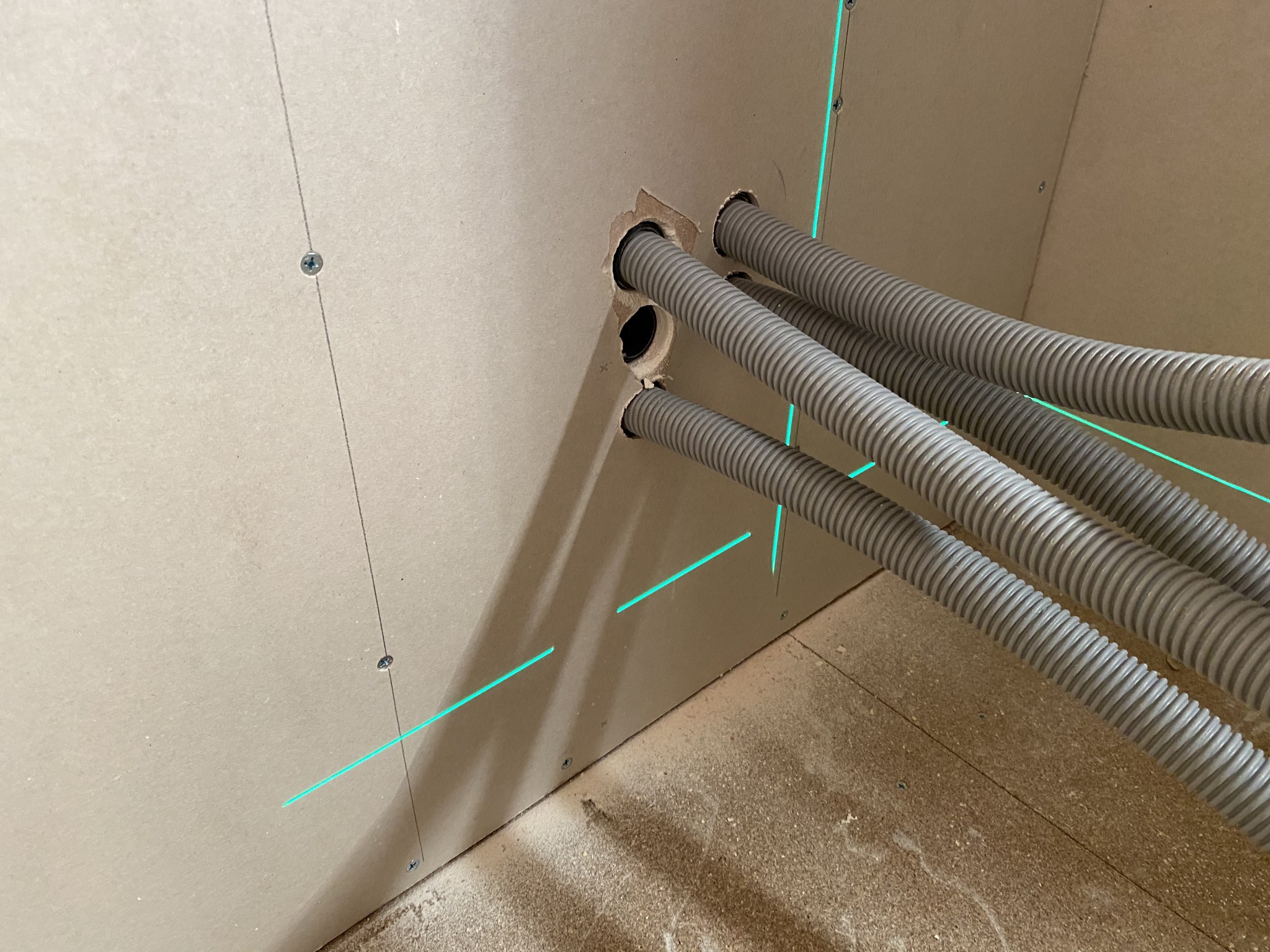

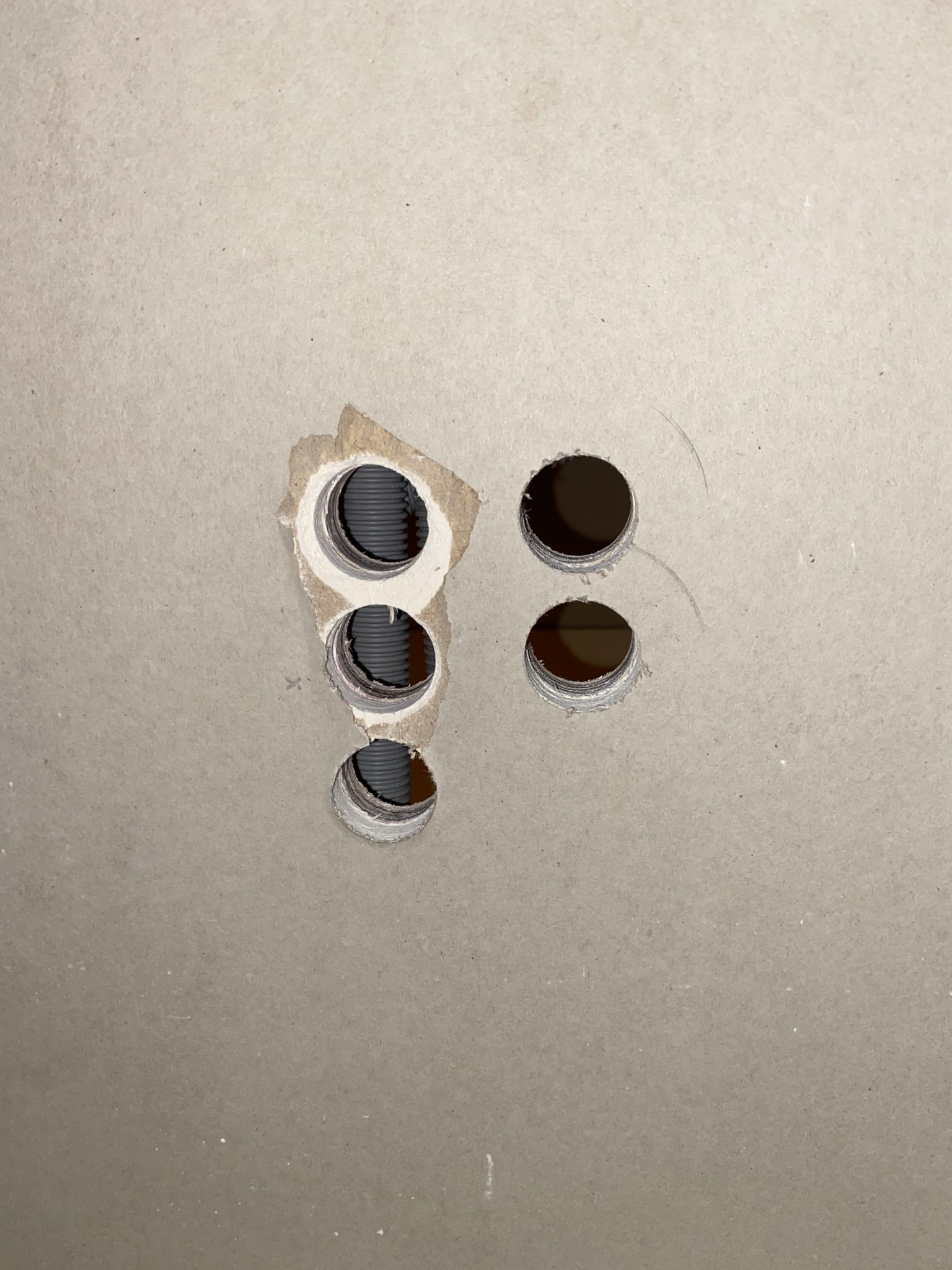

Hej.

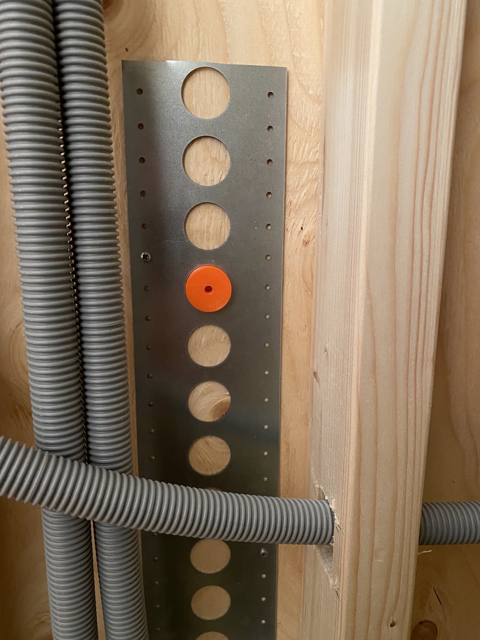

Körde enligt ovan. Tre av hålen togs utifrån vilket gav en liten skada på gipset. Men tror inte det har någon större påverkan efter spackel och plastmatta.
/J

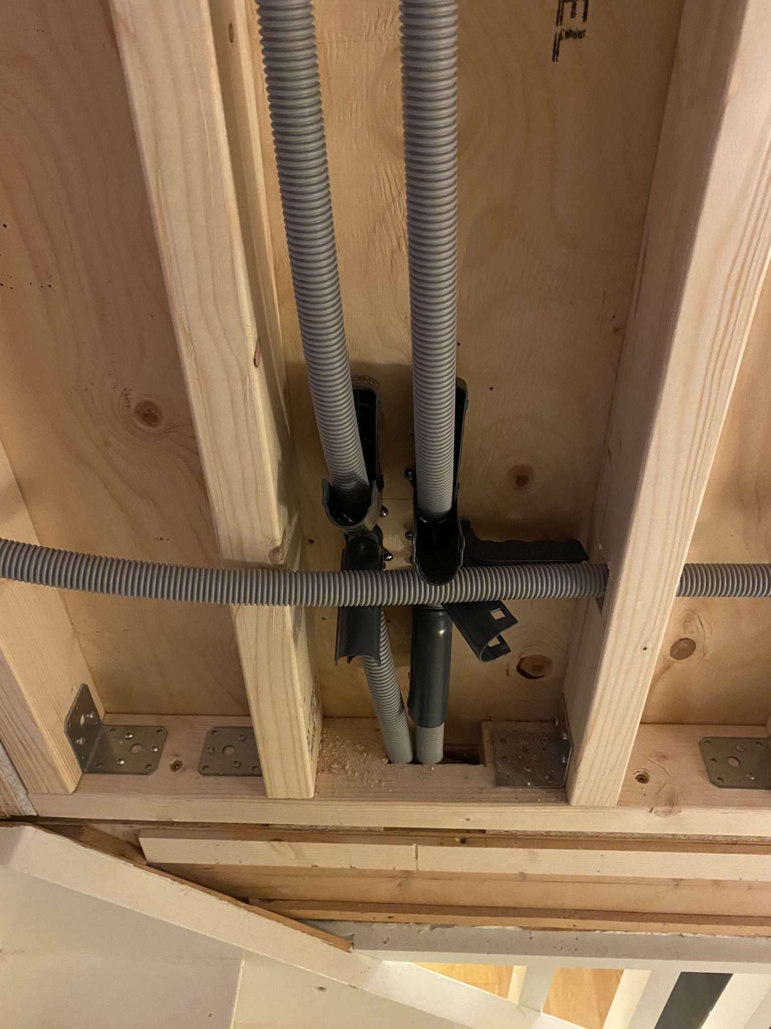

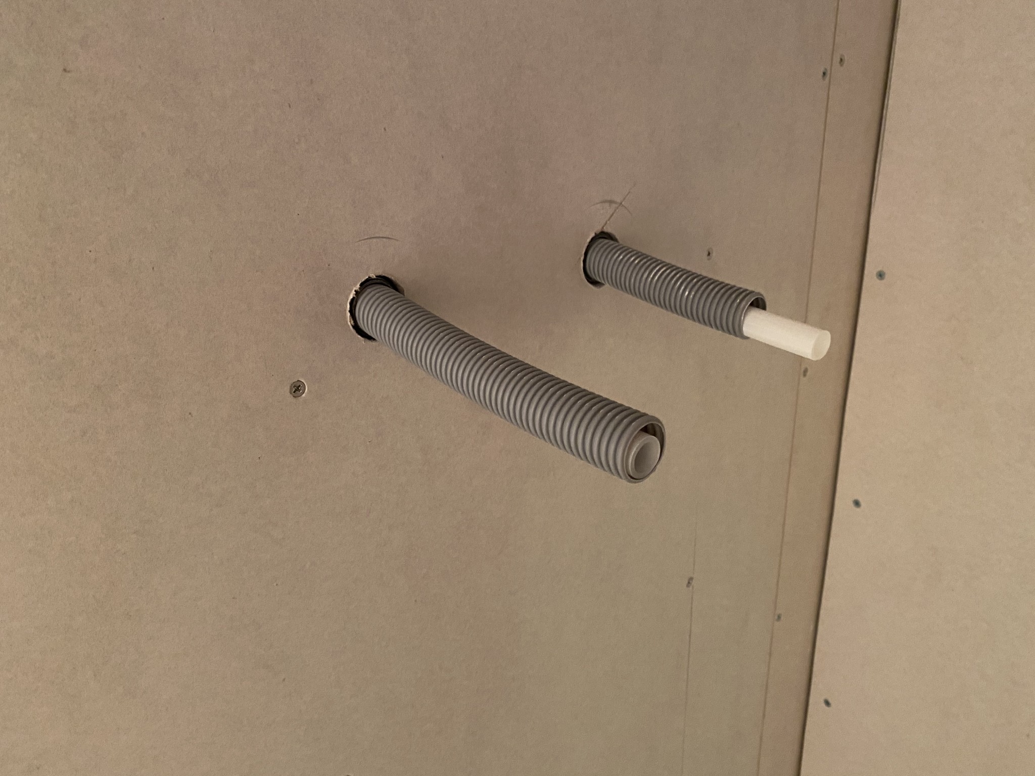

Ett lager våtrumsgrund innan rören klamrades.
Imorgon jackas regel ut och förstärks så att det horisontella röret kommer rätt.

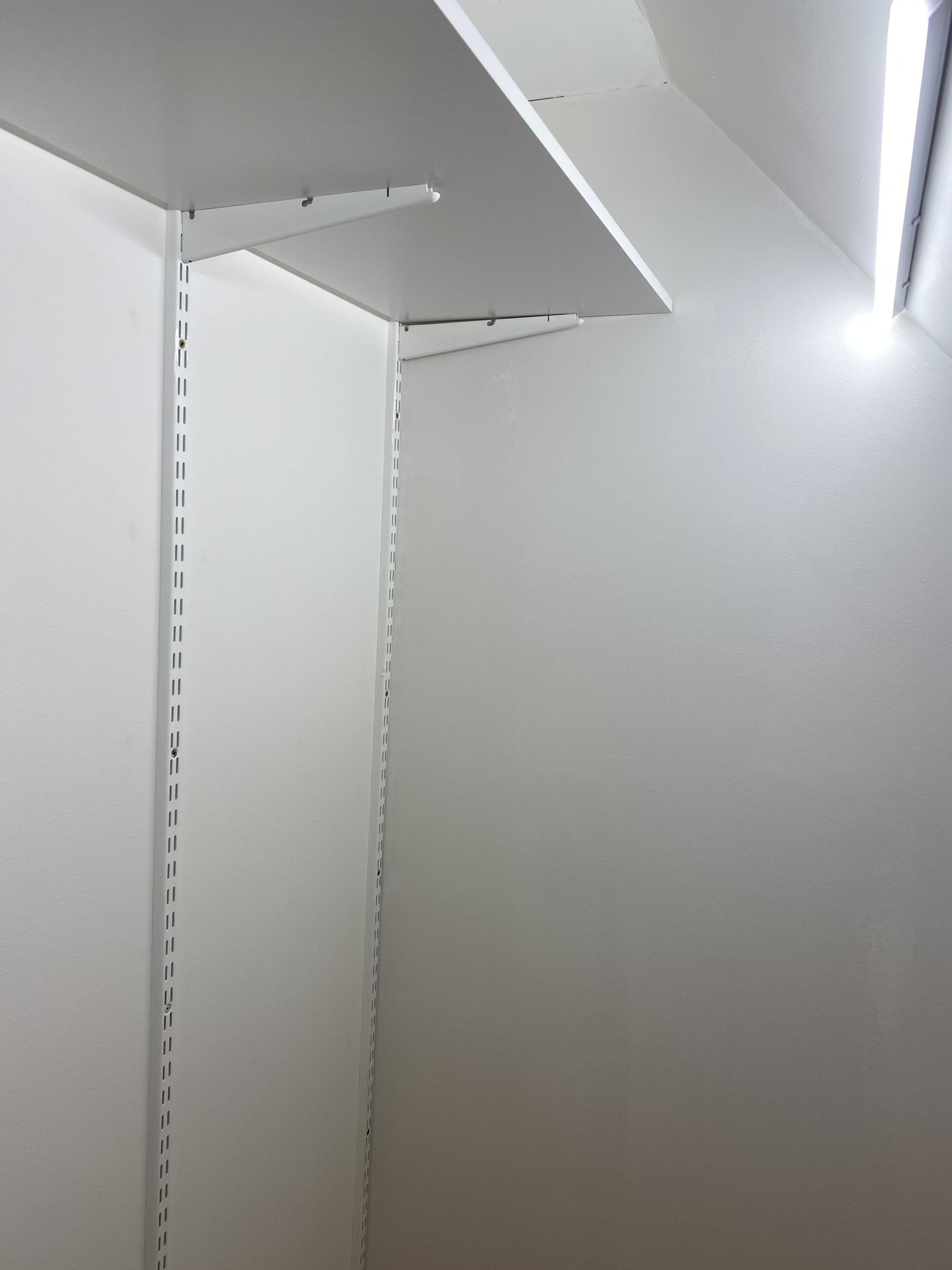

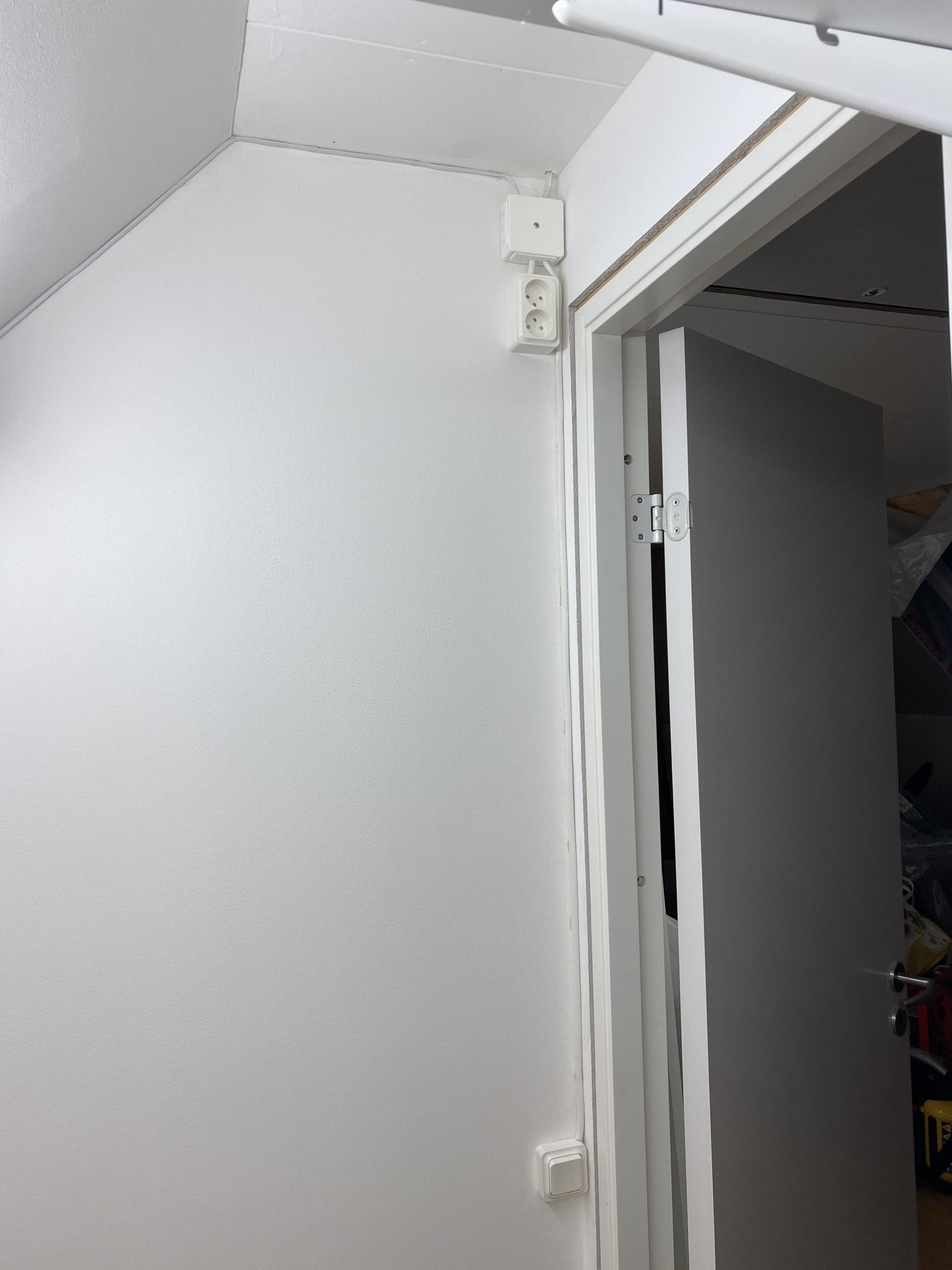

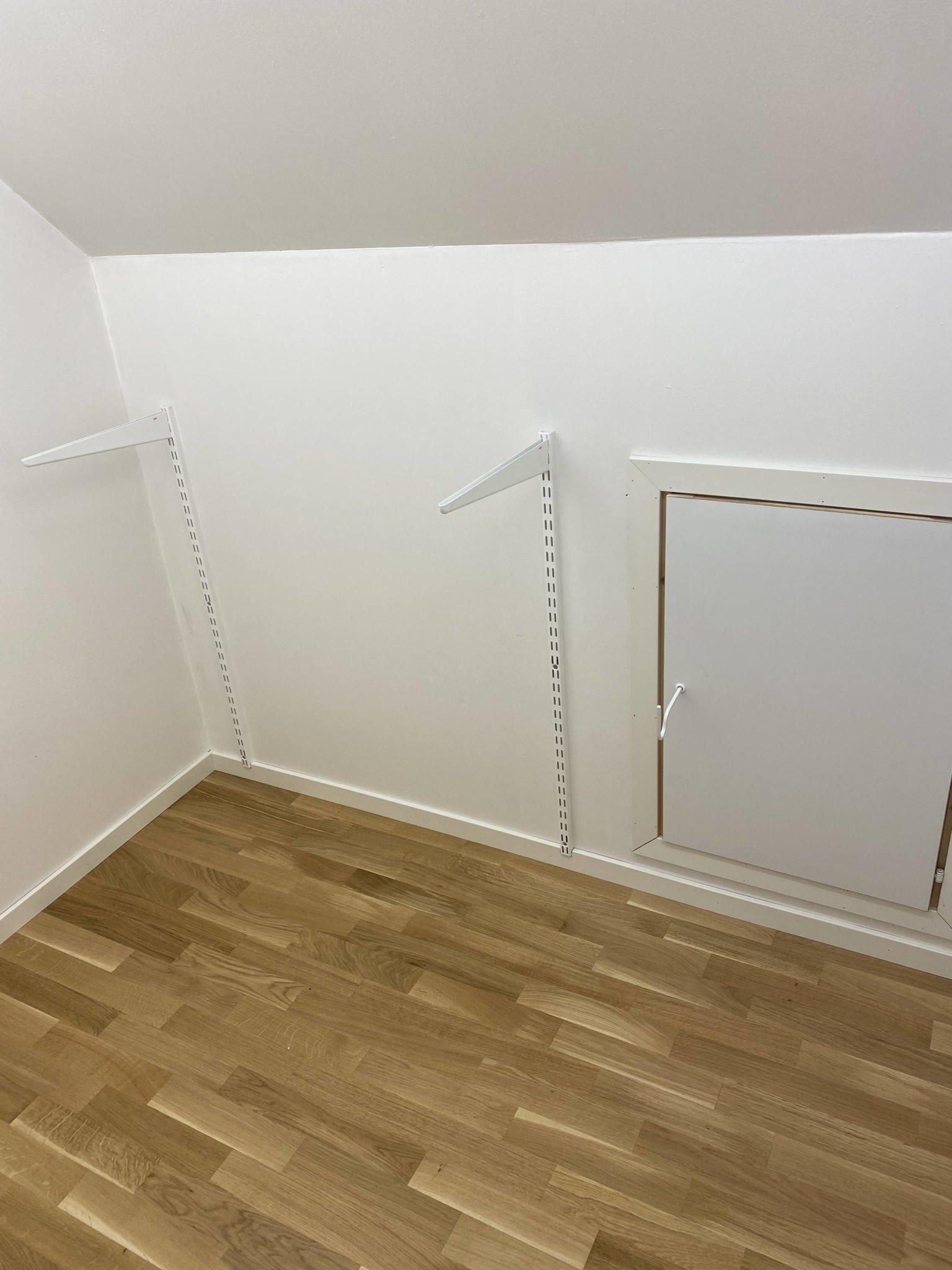

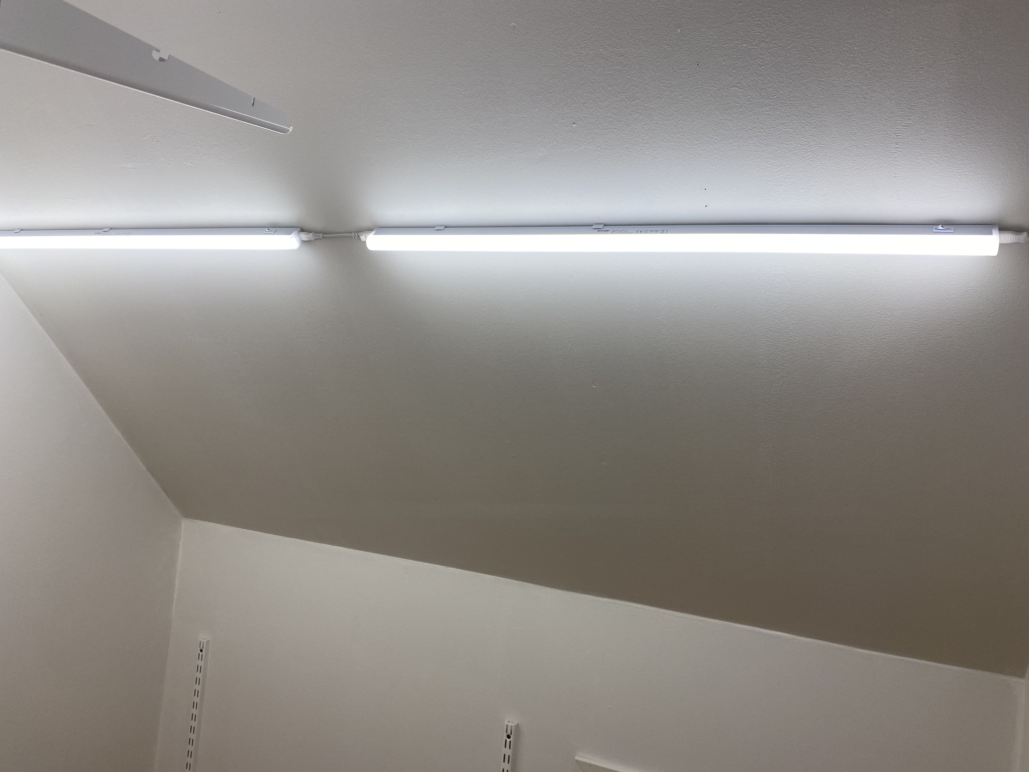

Nu är klädkammaren klar. Kommer underlätta 15-spelet på ovanvåningen.
spacklat, slipat, målat, fodrat, listat, ny belysning mm.
