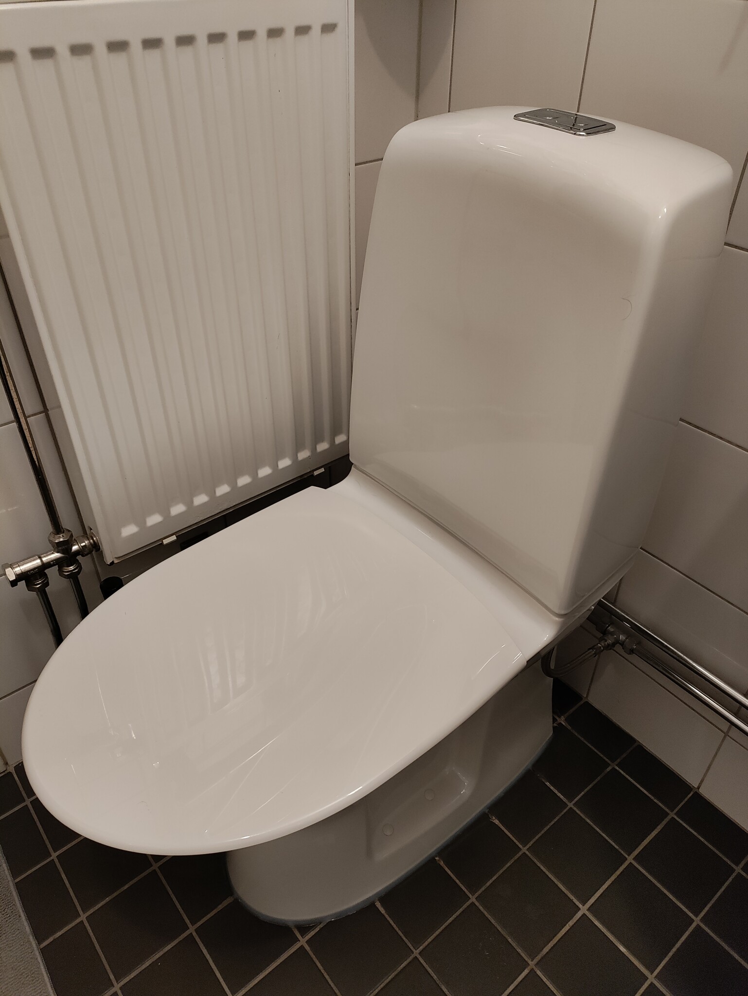

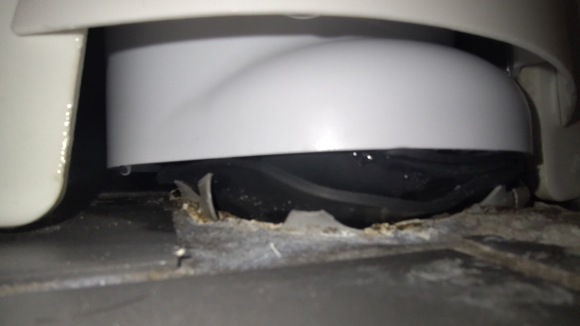

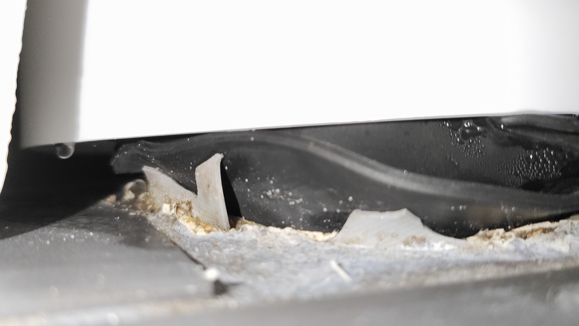

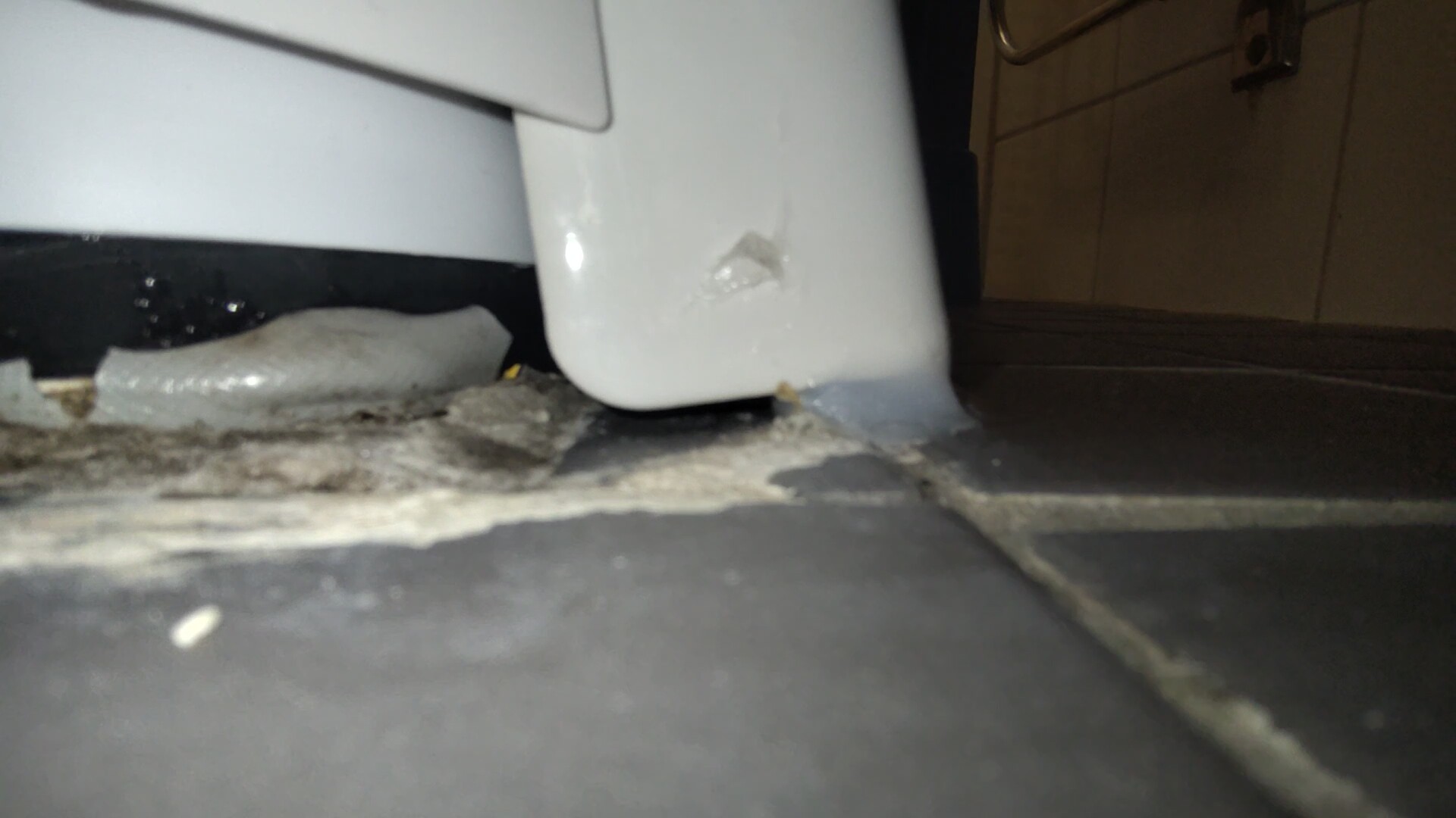

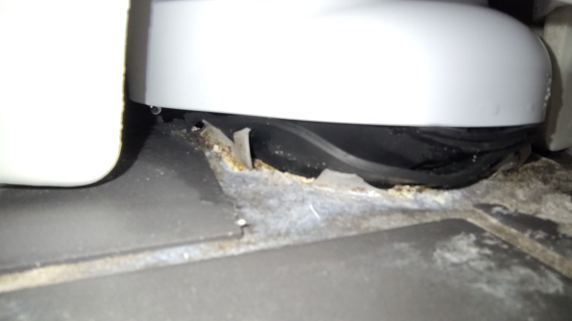

Fått en ny lfö-toalett installerad av en VVS-firma (anledningen var att den gamla toan emellanåt gav ifrån sig lukt och vätska kring basen (den saknade silikontätning kring basen)).
Efter toabytet upplevs nu lukten konstant och noterar vätska kring luckan på baksidan.
Jag lyfte upp luckan och fotade avloppets anslutning, bifogar dessa.
En tidig misstanke var att det kunde röra sig om ett kraftigt undertryck i lägenheten, men efter justeringar i ventilation är det uteslutet att det är orsaken då det fortsätter lukta. Det kommer ingen lukt från vask eller något sådant.
Kan det röra sig om bristande tätning? Ser arbetet med tätningen rimlig ut?

Det är inte tätt. Ser ut som den svarta muffen har kantrat.
Tyvärr bara att skära loss den och rätta till.
Har även hänt mig en gång vid byte av toalettstol
Via767 och 1 till
Kontakta VVS firman och kalla tillbaka dom för att göra om sitt arbete!!
Det är inte tätt pga sällan skådat slarv vid monteringen.
