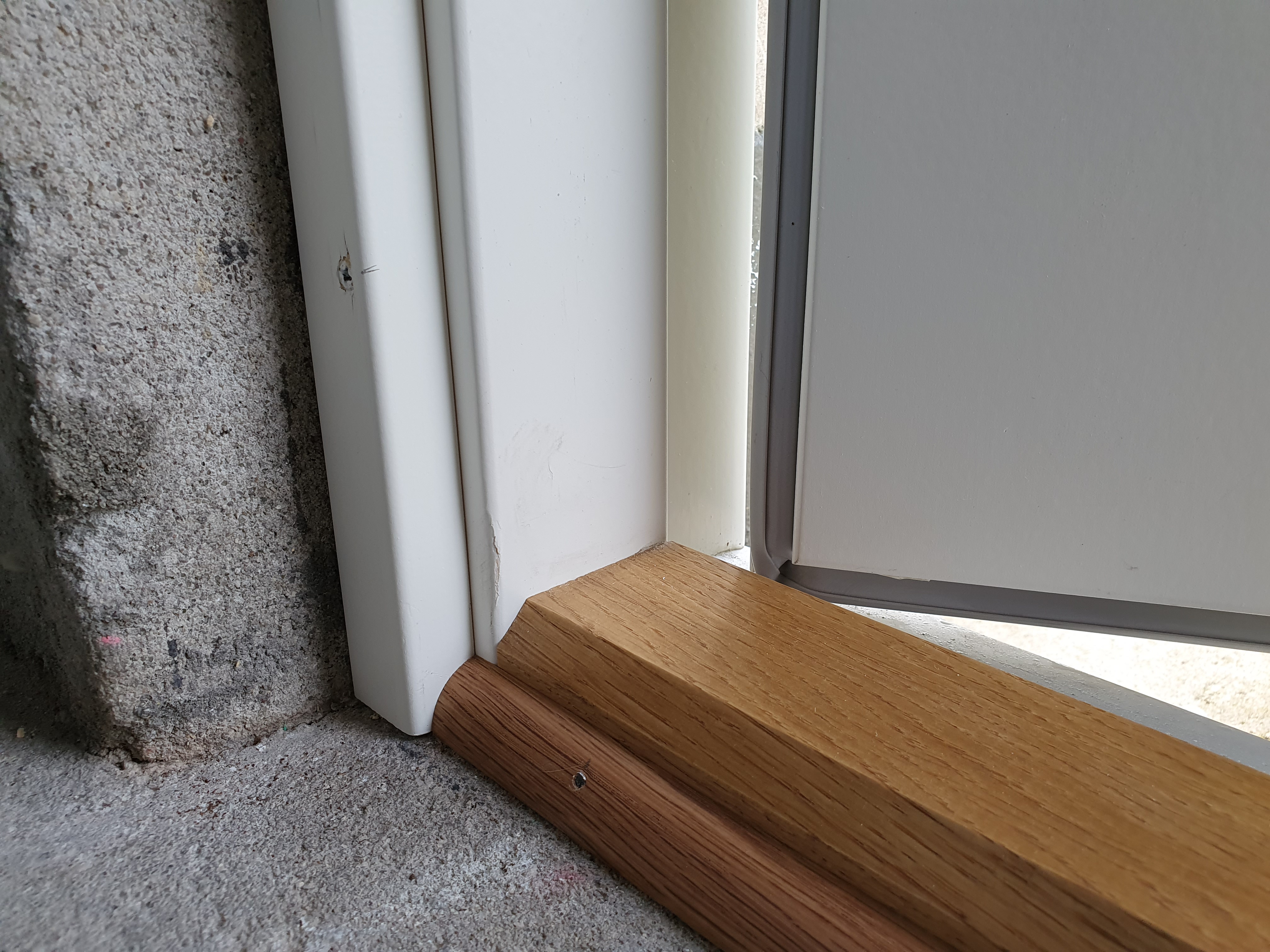

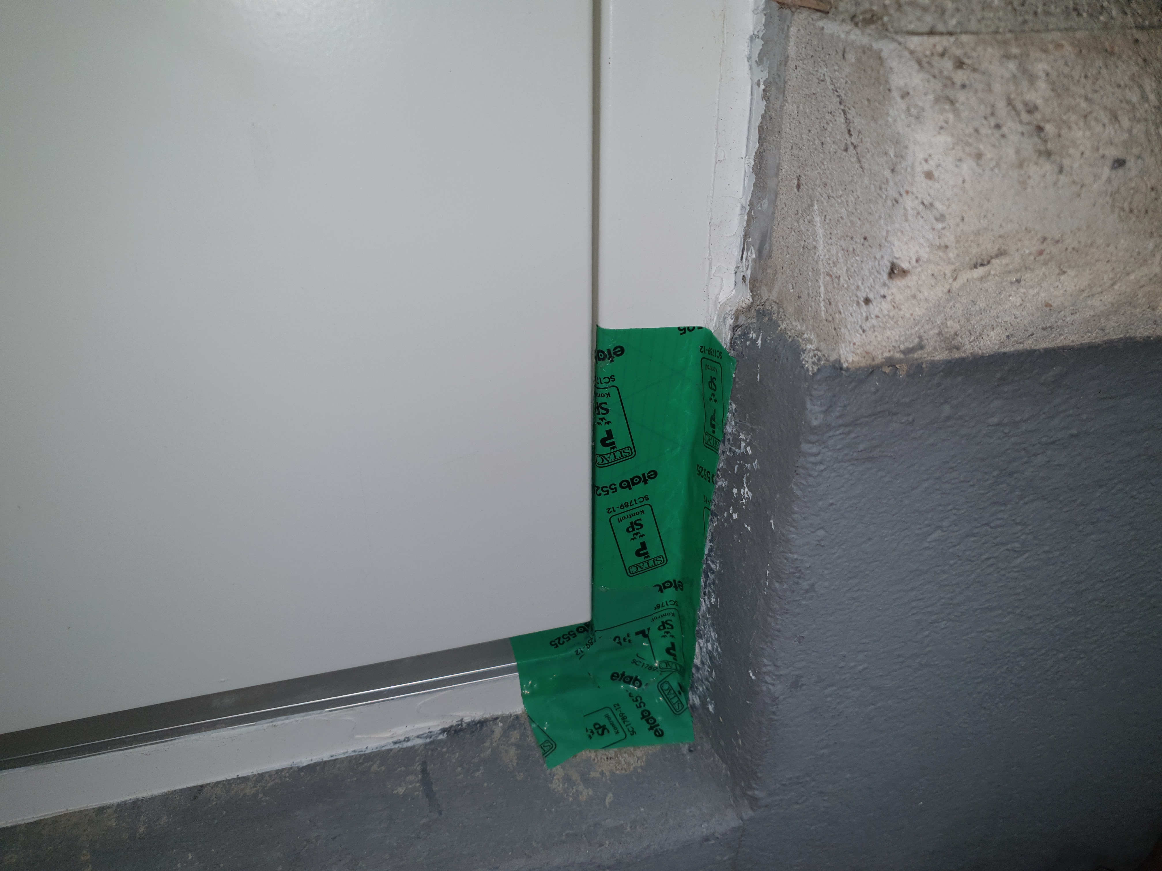

Vi monterade en ny dörr för 1 månad sen, min uppfattning var att vi följde alla rekommendationer men ändå uppmärksammar vi tecken på fukt i karmen.
Vid montering satte vi syllpapp i botten av karmen och en bit upp på sidorna, dessutom vilar ramen på distanser, den har alltså inte direkt kontakt med grunden. Vi drevade som vanligt även om det var lite trångt på vissa ställen. Egentligen var det först tänkt att få det plåtat men vi valde tillslut att på lekmannamässigt vis foga med Tech7, jag vet att det inte är snyggt gjort, förhoppningsvis lär man sig en vacker dag att göra det rätt, men tätt ska det vara iallafall.
Som man kan se på bilderna här så har fukt börjat ta sig upp nere ifrån i karmen: https://imgur.com/a/sr1EzAP
Jag vet ju att man ska olja nederdelen av karmen men i detta fallet var allt färdigmålat så jag antog att det inte behövdes.
Vad har jag gjort för fel och hur kan jag hantera detta?

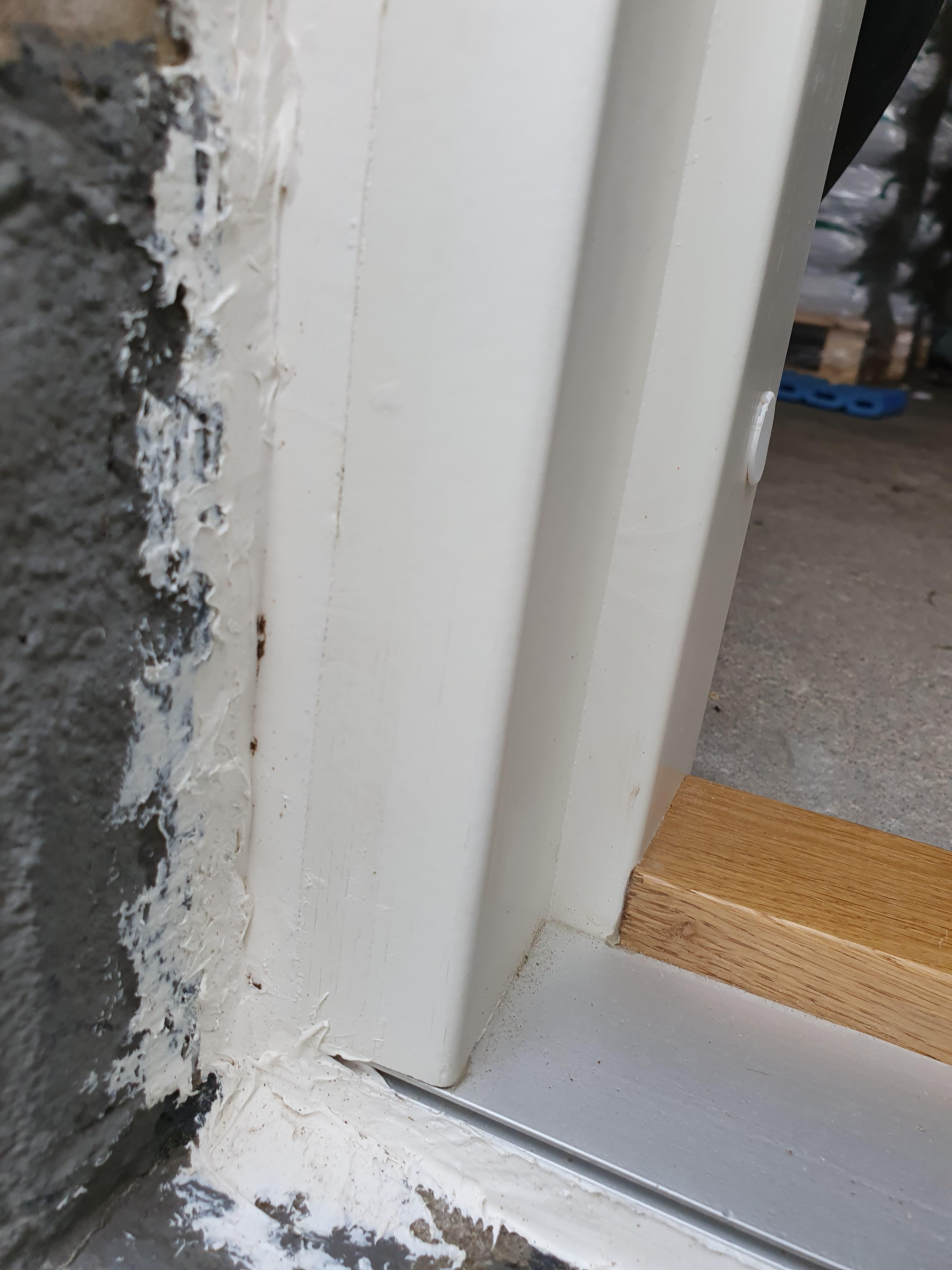

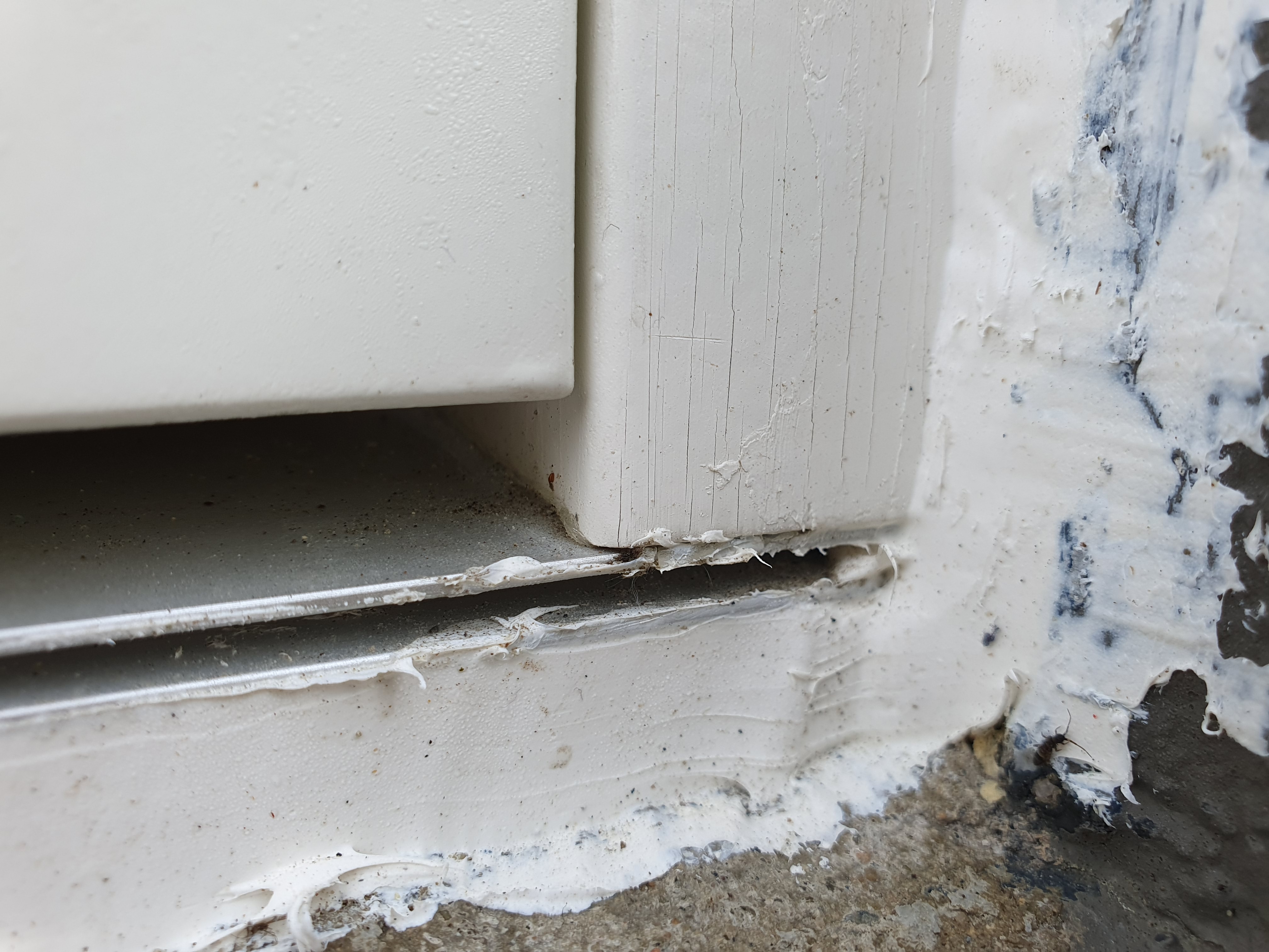

Det finns flera bilder i länken men jag provar länka in 2 st här som visar att färgen kracklerat vilket borde tyda på fukt? :
Det finns inga spår av detta på insidan. Dörren sitter på ett garage som har ventil och som inte är uppvärmt. Jag förstår inte själva var fukten skulle komma ifrån. Det är såfall om man i tillverkningen inte oljat nederdelen av karmen som ligger mot metallen och att vattnet tar sig in i endträet dår? Just nu är jag inne på att tejpa för att iallafall pausa problemet så att det inte kommer in mer fukta tills vi funnet en lösning.
Min tanke har varit att låta en plåtslagare fixa fram en plåttröskel att montera i nederkant men har inte hunnit med det än. Tänker att Tech7 bör hålla fuktan ute och dessutom står som sagt inte tröskeln direkt på grunden utan på plast distanser.

Ja, precis, vattnet rinner ner längs karmen och ner under mellan aluminum och trä där det sugs upp av ändträdet.
Så frågan är då, har jag gjort något fel? Och vad kan göras nu? Är det något som bör reklameras eller kan jag fixa detta på egen hand? Behöver det slipas och målas/oljas om nu? Hur allvarligt är det?
Många frågor, men det är för jag ändå la en hel del tid på att få det så bra JAG kunde så då är det tråkigt att se att det blir såhär efter bara 1 månad. Man vill vekrligen inte behöva ta ut dörren igen.

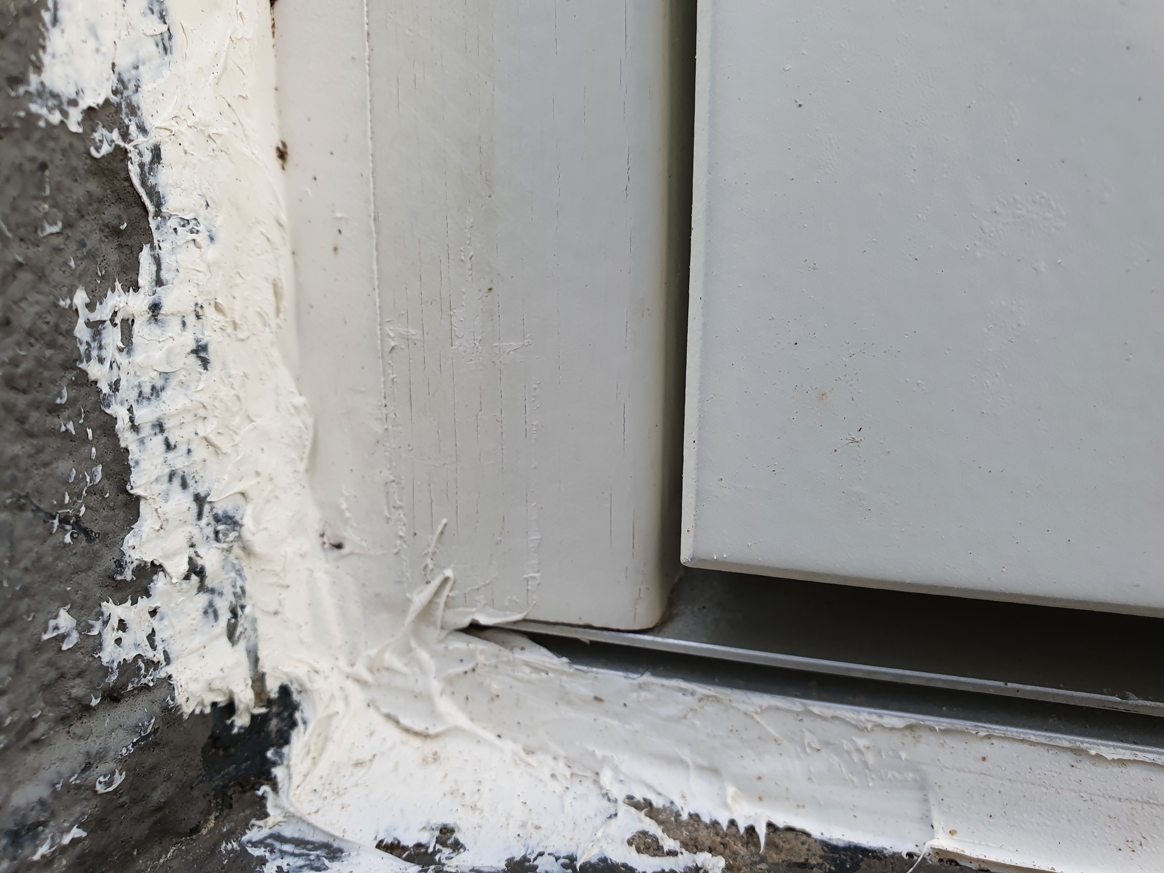

I länkten finns dessa med :
Det är från insidan. Sprikorna är endast på utsidan och ca 5-8 cm upp. Att slipa och sätta olja låter som bästa alternativet även om det inte är så kul att göra nu. Oavsett känns det som en sak som jag måste ta upp med säljaren, annars är det risk att garantin slutar gälla, men får ju inte måla om dörren egentligen.
Kan det räcka med att sätta åldersbeständig tejp över träet och skarven sålänge?

Syns klart på foto 1 att det inte är bra, även plåten skulle ha en större lutning ut. Att ordna något nu, ja då blir det till att täta till ända , in mot tröskeln, plåtskoningen går den in i ett spår på tröskeln, men inte i karmen, synd det med att dörren är på plats, blir svårt att få till det. I läget nu. Så täta till nere i ändan av karmen 1 cm upp räcker och några cm in på tröskeln så ska det klara sig, gärna då med under plåten med några cm ut från karmen.

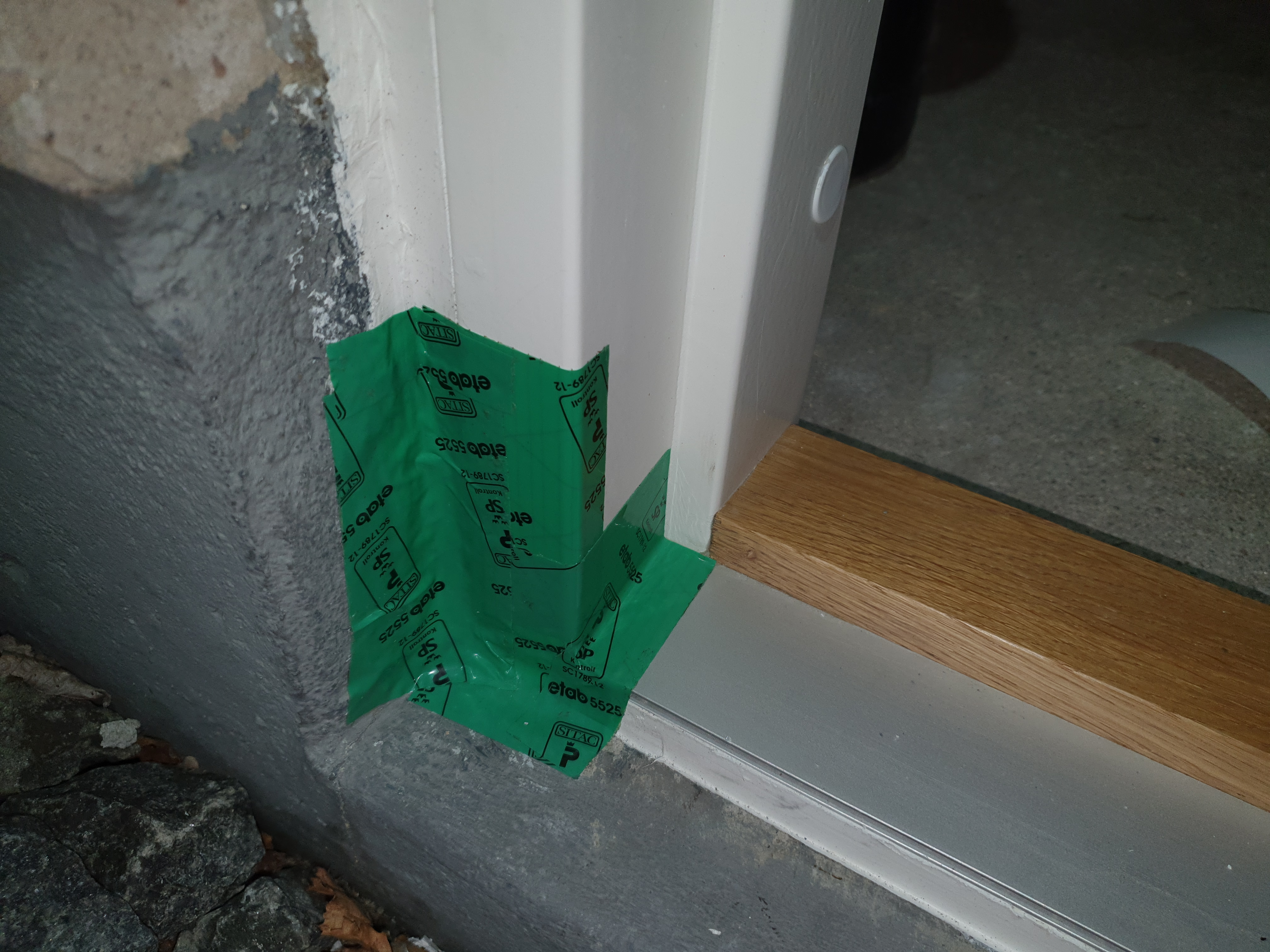

Städade upp spill av tec7 och satte åldersbeständig tejp så länge. De e egentligen den enda tejp jag vet fäster på det mesta. Får hoppas jag kan få bort det sen igen utan att skada något.

Lycka till. Du får inte bort den utan åverkan.S snowjim skrev:
Hmm, det låter inte bra, lika bra jag går ut och ser om det går att ta bort och om det går utan att något följer med sätter jag TESA silvertejp istället.
Anledningen att jag inte satte TESA direkt är för att jag vet att de kan ha svårt att fästa på lite fuktiga områden, men de kanske funkar här ändå.
