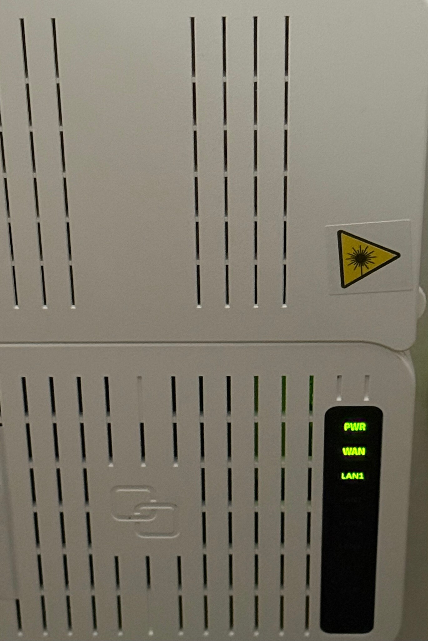

Hej
Tyvärr lördag - så ingen support från Telia. Fiber har installerats och aktiverats from 15e maj.
Jag var bortrest under fredagen men idag när jag kom hem idag så lös äntligen WAN indikatorn (som förväntat). Jag kan dock inte ansluta till internet och får ingen IP. Varken via kabel (med eller utan router) eller Wifi.
Enligt Telias offline/”supportprogram” så fungera allt. Men det hjälper ju inte mig 😅
Får ringa till Telia på måndag. Men någon med förslag innan dess?
Tack

Om du ansluter till dator till routern, kabel eller via Wifi, ska du få en IP-adress för ditt eget LAN även om anslutning till Internet via medieomvandlare (är bara en switch med fiberanslutning) inte fungerar.
Och skiftar du utrustning till LAN1 på medieomvandlaren kan det ta viss tid innan ny delas ut vid byte.
Så är det strul med din router så kan Telia nät registrera att IP-adress delats ut och när du sedan stället ansluter din dator kan du få vänta viss tid innan den får en IP-adress, minns inte men kan ha varit 10-15 min.

WAN lyser så fort din mediaomvandlare/VLAN-switch har etablerad (ljus)kontakt med switchen i andra änden av fibern. Det är inte samma sak som att routern/datorn får IP-adress av nätoperatören/internetoperatören.
Är det "Telia öppen fiber"?
Har du aktivt valt en internetoperatör samtidigt som eller i samband med att du beställde fibern?
Följande adress är Telia öppen fiber's portal för val av internetoperatör, den ska man kunna nå så fort fibern är igång fastän man inte har någon internetoperatör; https://ww1.bredbandswebben.se/
Vilken router är det?
Om inte datorn inte får någon IP-adress från routern så ligger felet i routern eller datorn.

Börja enkelt koppla in en dator i lan1 om möjligt får du en ip och når internet så fungerar tjänsten.
Koppla då ur och byt till din roter, den ska då få en ip om dess wanport är ansluten till lan1 på switchen.
Var får du ingen ip vart tittar du då.
Antar att du startat om switch och router?

Har testa med och utan Router
Har ingen dator med RJ45 utan kör nu MacBook med USB adapter. LAN1 lyser grönt eller orange (beroende på hastighet)
”USB Ethernet har en egentilldelad IP-adresss ooh kommer inte kunna ansluta till internet”
IP: 169.254.237.42
Nätmask: 255.255.0.0

Allt var avstängt under natten.A A-Man_08 skrev:
Kört mer både router och dator direkt i medieomvandlaren. LAN1.
Två olika routers och en dator.
Vad är det för router? Bild?
Vilken/vilka wifi-nät hittar datorn när du startar upp routern?
Kan datorn ansluta till wifi-nätet/-näten?
Edit:
Prova att koppla datorn till routern utan att routern är kopplad till mediaomvandlaren. Routern ska nämligen kunna leva sitt egna liv utan att ha något anslutet på WAN-sidan.
Prova även att göra en reset/fabriksåterställning av routern.

Varför har du två routrar?sergeant skrev:
Om du börjar med den som är anslutet till Lan1 på tjänstefördelaren, vad får du för ip på routerns wanport även om du inte får en ip från leverantören så ska det stå en adress där typ 169.254.x.x
ip adress till dina datorer telefon etc ska du alltid få ip från din router typ 192.168.x.x oavsett om din router är ansluten med lanporten.
får du ingen ip på din dator från routern så är det ett annat problem.
Hur ser det ut när du loggar in i din router som är ansluten och tittar på wanporten är den uppe, vad står där?
Var å hur har du anslutigt router #2
Routern skall väl kopplas till mediaomvandlarens WAN port !
LAN portarrna i mediaomvandlaren används aldrig (Gäller Global Connect, vet inte hur Telia använder LAN 1-4 (TV, IP tfn?) https://www.telia.se/support/bredband/guider/koppla-in-bredband-via-fiber
