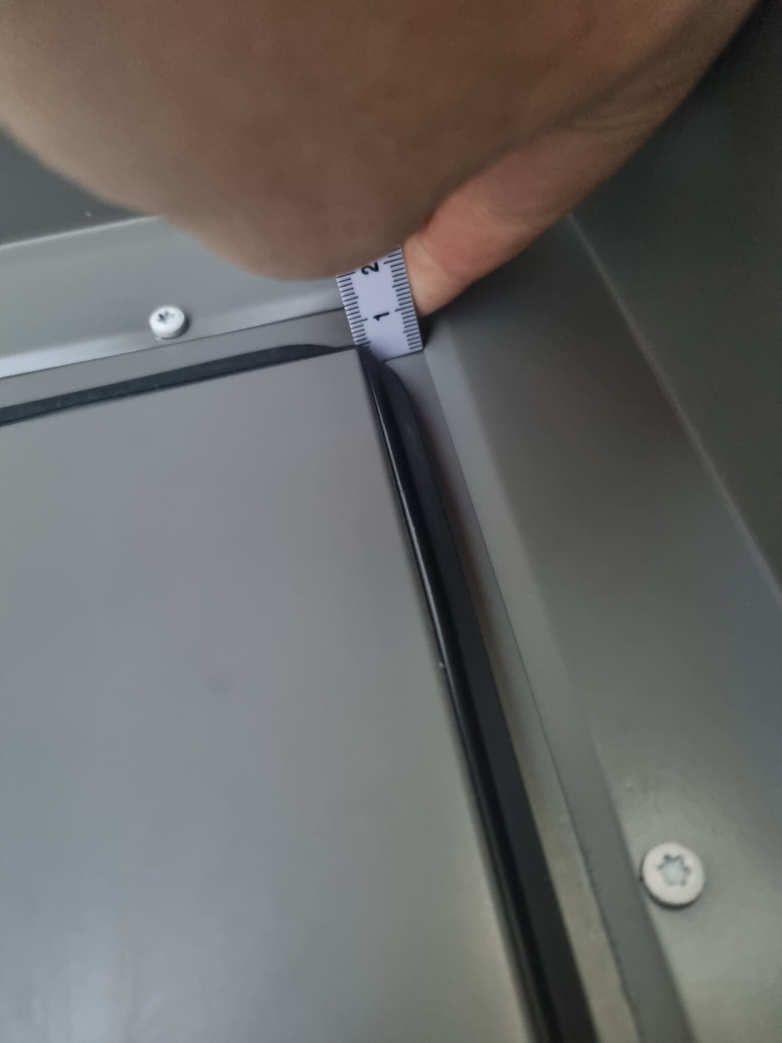

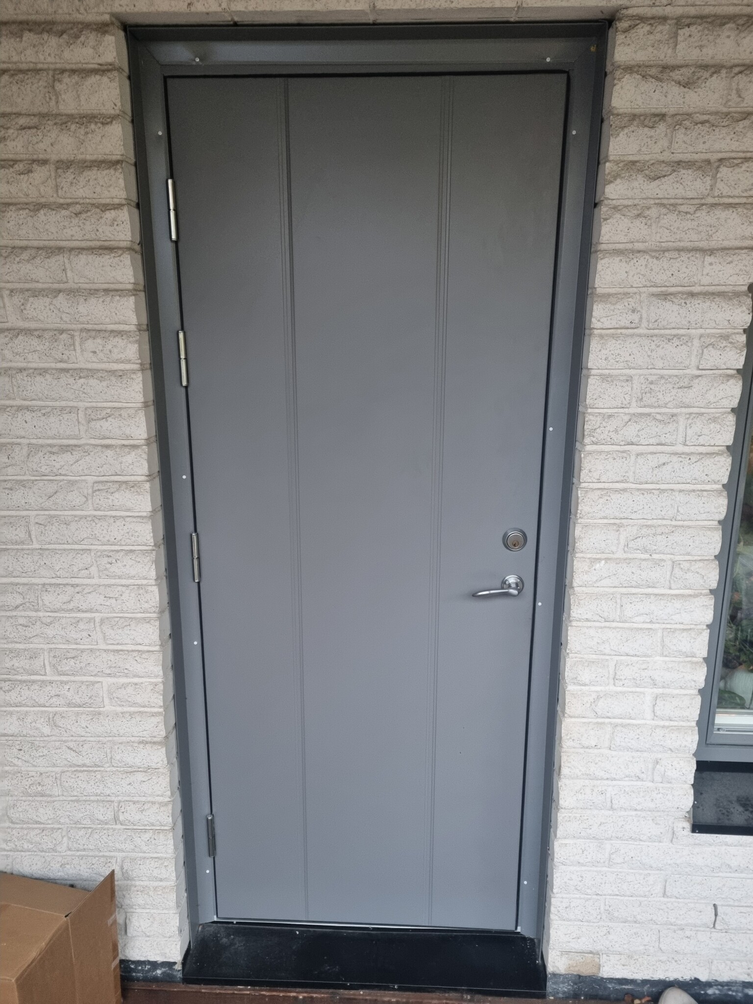

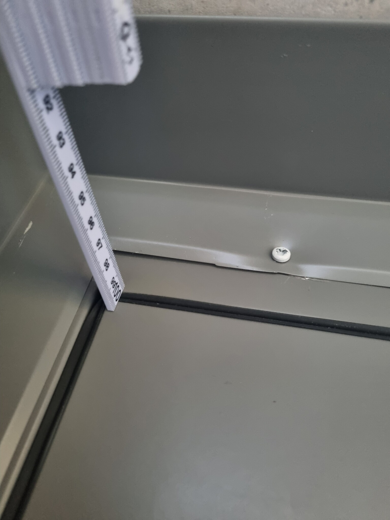

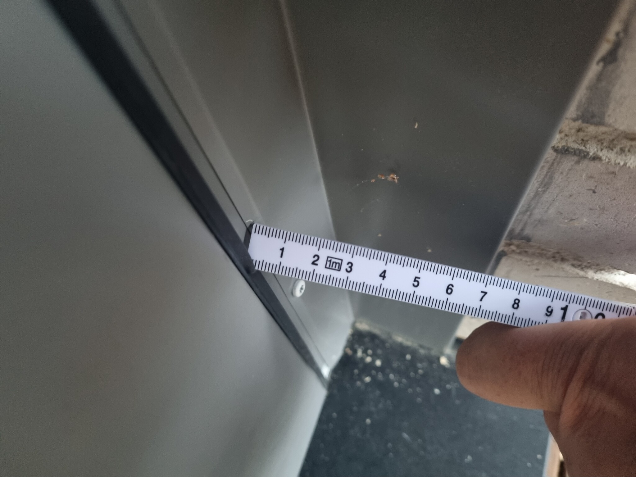

Här kommer lite bilder:
Först en översiktsbild på dörren från utsidan
Sedan mer närbilder, övre vänsta hörnet (där dörrbladet är i kant med karment):
Nu till högersidan, överkant (dörrblader 5 till 6 mm utanför karmen):
Högersidan längre ner även här dörrblader 5 till 6 mm utanför karmen:
Vad blir era utlåtanden?
Är detta en OK monterad dörr?

Jag tycker inte det är OK som vanlig dödlig. Någon tidigare trodde AMA tillät 3 mm så det är väl rimligt att tro att en tingsrätt skulle anse det vara fackmässigt, men nu har du minst 5 mm. Och fodren är inte ok tycker jag. Inbucklade och troligen fel sorts skruv.
