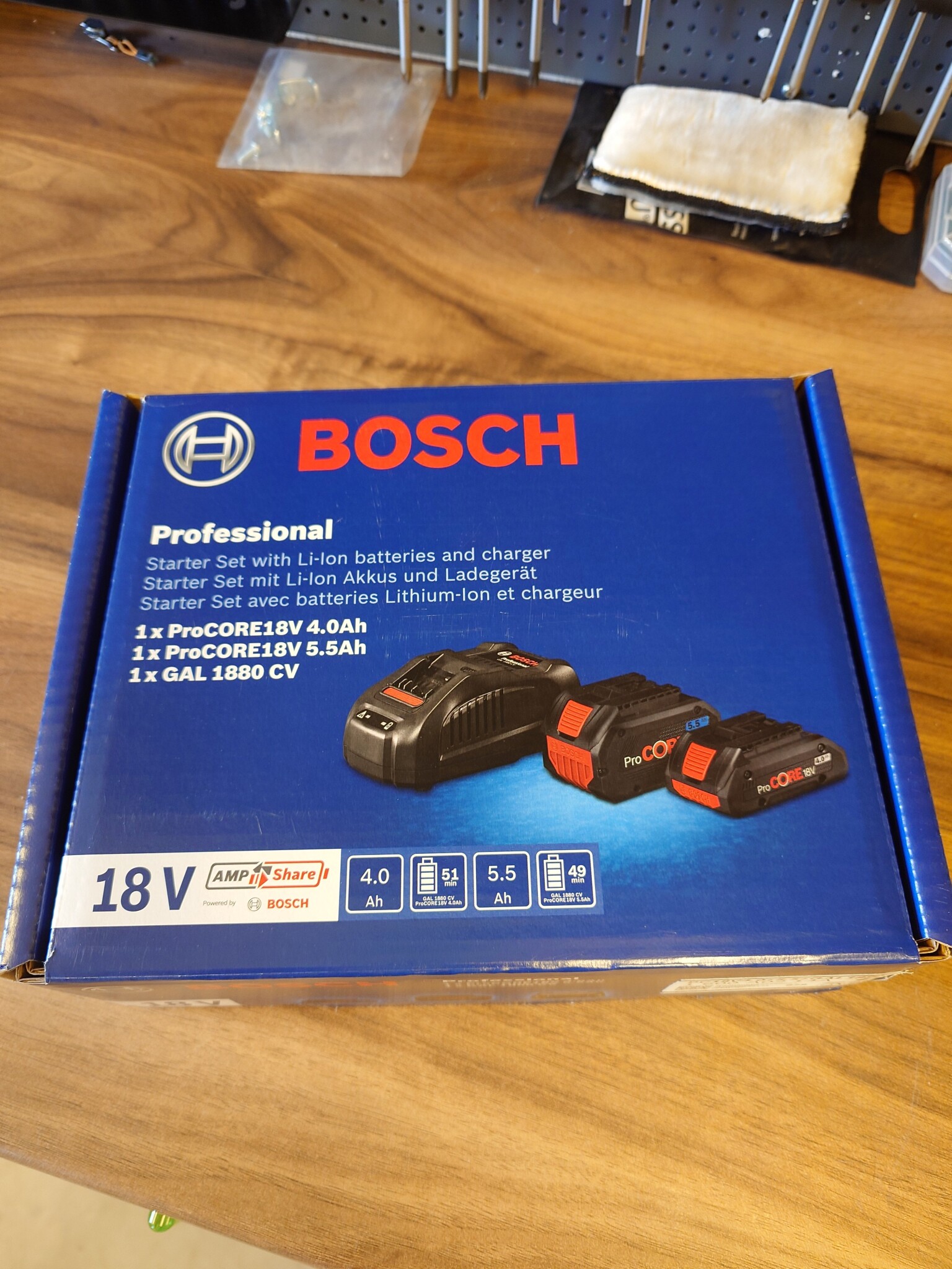

Registrerades 7:e
Godkänd 15:e
Levererad idag 23:e
Bosch ProCORE18V batterisats i blå låda på ett träbord i verkstadsmiljö.
Bilden visar två svarta ProCORE 18V batterier på en träyta framför en verktygstavla.
Silkesnusa och 4 till
"Rakarns" vilken storleksskillnad det var för att få 1,5 Ah mer. Eller skiljer det något mer mellan batterierna? Mina makitabatterier är lika stora för 4 Ah och 5 Ah.

Boschs Procore 5,5 har samma storlek och vikt? som deras 8,0Ah, inget mer än Ah skiljer mellan 5,5 och 4,0.
Ska man dra slutsatsen att Makitas 4,0 är onödigt stora då? 😉
Ossian K Olsson
Alla Procore använder 21700-celler. 5,5 och 8 Ah är dubbelradiga båda två (2x5 celler men med olika kapacitet), medan 4 Ah bara har en rad med battericeller (1x5). Det gör att de större batterierna kan lämna mer effekt. Alla maskiner har inte nytta av den extra effekten men hos ffa BiTurbo-maskinerna gör det stor skillnad.
5,5 Ah och 8 Ah är lika i övrigt, den mindre storleken finns bara för att man skall få flygfrakta dem (det finns en gräns på 100 Wh / batteripack).

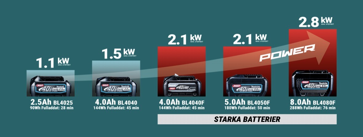

Känner du att det skulle vara stor skillnad på en centimeter tunnare batteri? I vissa fall kan en centimeter kännas mycket, men här?
Makita har också batterier med tabless-celler, 40 V men inte i 18 V som det verkar.
  • Makita 40V batterier med olika kapaciteter och effekt, från 2.5Ah till 8.0Ah, visas med maxeffekt från 1.1kW till 2.8kW.
