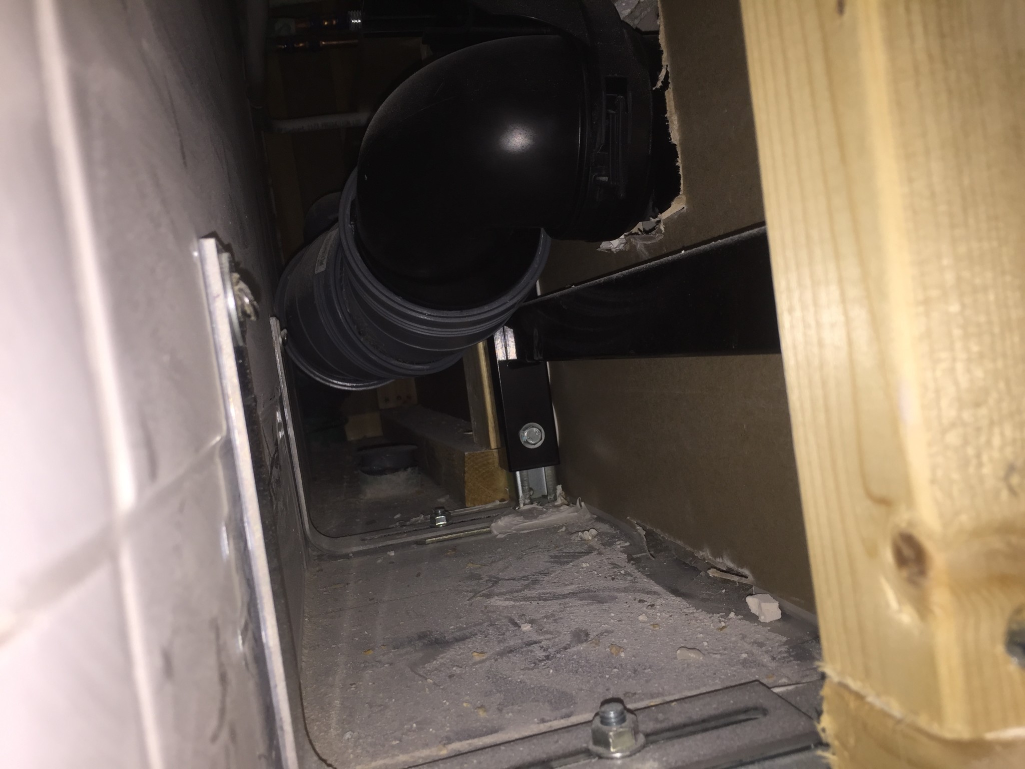

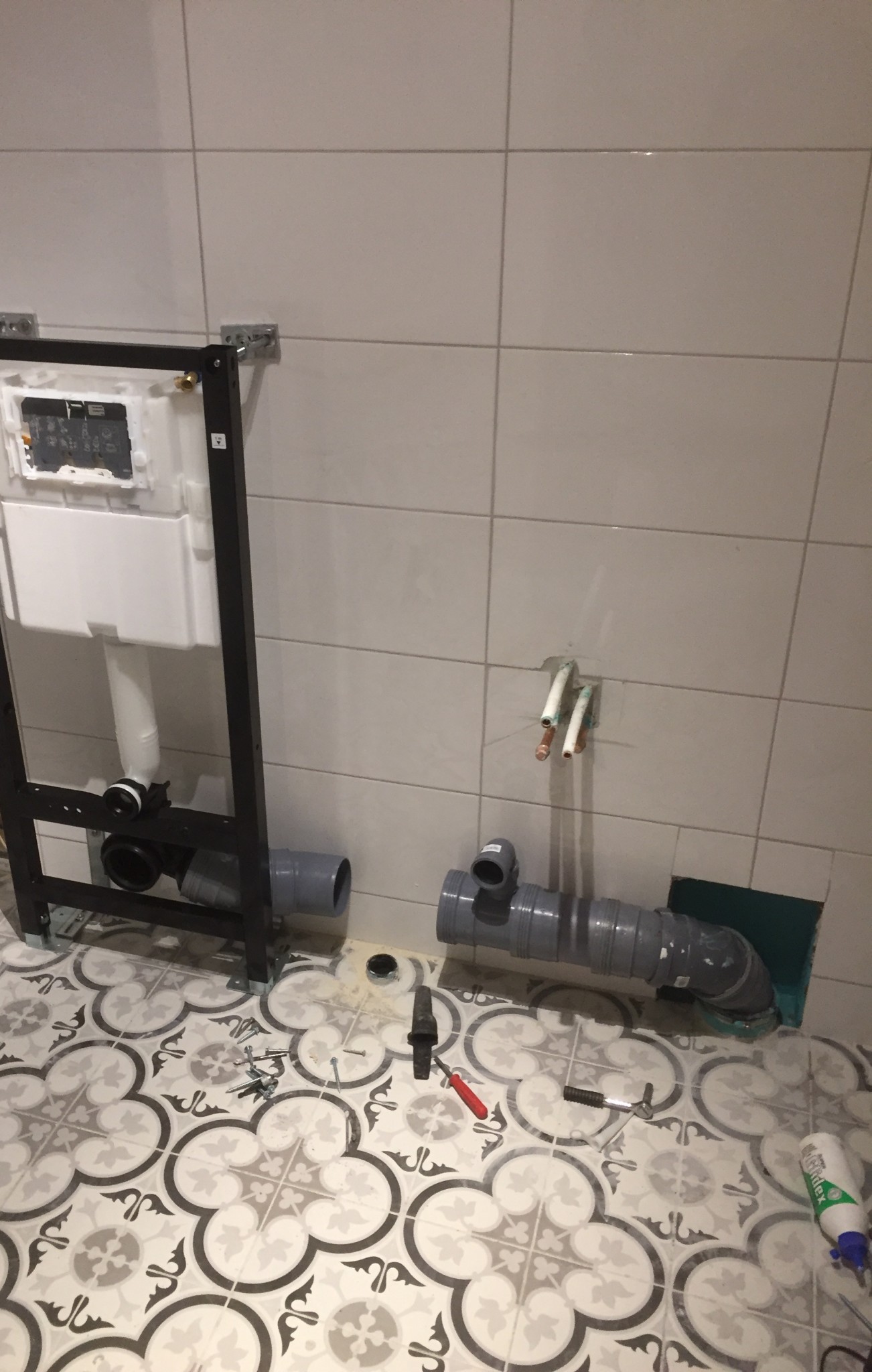

Vi har i augusti renoverat om badrummet och i samband med detta installerat en vägghängd toalett i en uppbyggd låda där avloppsrören går ca 1 meter i sidled och sedan ner i golv. MEN till problemet, ibland dyker en väldigt dålig lukt upp och det stinker otroligt mycket från lådan, det finns visserligen en del öppningar i lådan, bland annat en inspektionslucka.
Vad kan man göra? Ska man försöka täppa igen alla hål och inspektionsluckor för att "stänga" inne lukten? Det känns lite dumt också om man behöver komma åt.. Kanske någon rörmokare som har något bra förslag.
Att täppa till lådan känns bara som ett sätt att dölja problemet. Dessutom måste det finnas minst ett hål i botten för läckageindikering.
Hur är avluftningen av avloppet ordnad? Kan det sitta en vakuumventil i skåpet som släpper ut lukt?

På något sätt har du inte fått tätt i rörkopplingarna i lådan. Såvida det nu inte finns en vakuumventil i lådan, som krånglar. Du måste hitta vad som är otätt och åtgärda.
Detta gäller lägenhet, så såna frågor kan jag inte svara på..useless skrev:
Det är lite konstigt att det inte är tätt, det sitter vanliga avloppsrör ihopsatta av en rörmokare där inne.H hempularen skrev:

Det fanns en inspektionslucka. Kan du ta bilder genom den och lägga upp.
Toalettstolen flyttades ca 1 m i samband med renoveringen och då byggdes en låda upp där avloppsröret till wcn går, så det gamla avloppet är fortfarande kvar på samma ställe bara skillnaden att man kopplat nya rör till den gamla anslutningen i golvet.useless skrev:
Det visade sig vara svårare att komma åt att trycka ner det där locket än jag trodde, svårt att få någon hävstyrka från inspektionsluckan. Inte så sugen att lyfta bort marmorskivan på ovansidan :/

Som sagt det där locket är väl förstahandsmisstanken.
Men om man tittar på röret som går ut till toastolen, så set det ut att vara ngn. sorts yttre tätning på sista skarven ,set utt vara svart tejp. Men väldigt svårt att se. Vad är det? Ser inte ut som något man vanligen skarvar avloppsrör med.
