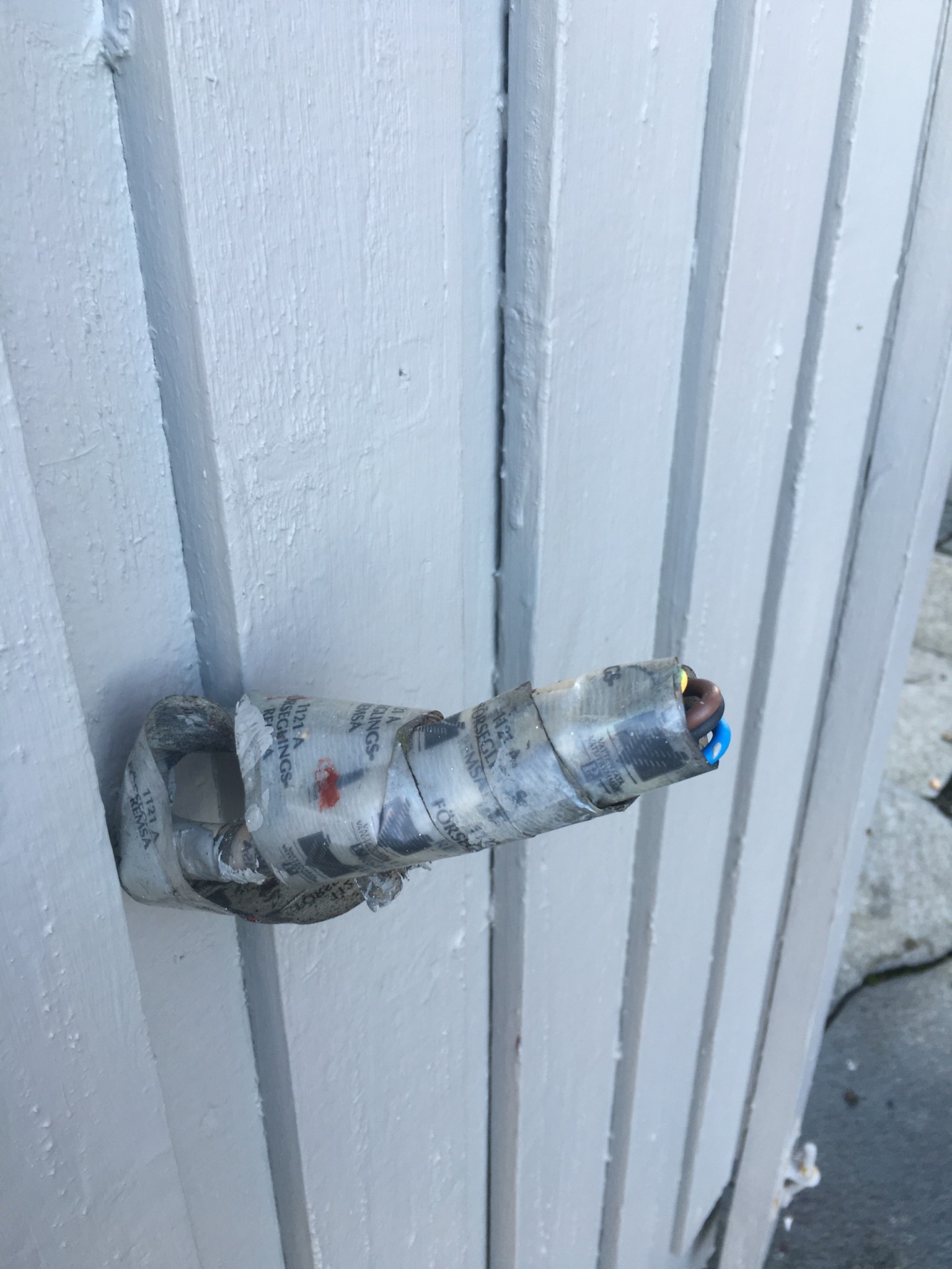

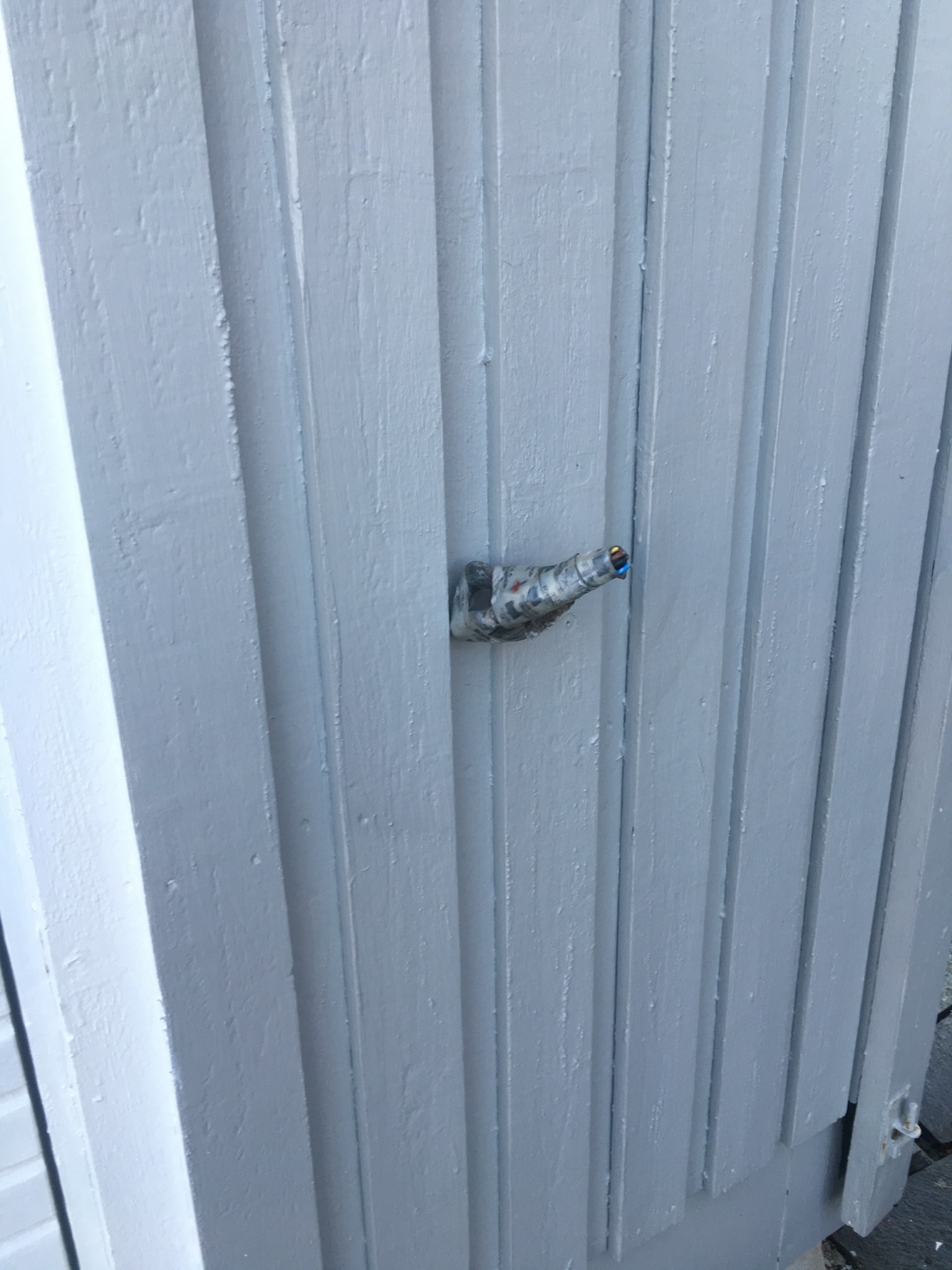

Kanske har det planerats ett uttag eller en lampa där? Sen har någon dragit nån skarvtejo från ett tätskikt runt av ngn anledning. De där kablarna har antagligen inte så bra uv-skydd så det ska inte sitta ute fritt för länge.
Kolla om det är spänning i dem med multimeter, försök förstå om de är kopplade till nån strömbrytare eller säkring, sätt ett uttag, lampa eller om du inte vill ha nåt, en ip56-dosa över. En annan variant om du vill bli av med helt är att hitta andra änden på kablarna, dra ut dem, foga igen hålet i fasaden och måla. Då försvinner det helt.

Med tanke på lysrörsmontaget i andra tråden. Då bör man vara lite försiktig med utomhuselen. Det kan vara lite hempul som inte blev färdigt.
Det kan vara läge att dokumentera lite konstigheter och låta en elektriker gå igenom dessa i samband med renoveringen. Man kan låta montera en jordfelsbrytare om sådan saknas. Kolla upp installationer som är slarvigt klämmade eller dragna med mjuk anslutningskabel. Det är garanterat hempul. Jordade uttag som är monterade på omotiverade ställen ihop med ojordade kan vara anslutna utan skyddsledare.
Montage av utomhusuttag kräver att dom föregås av en jordfelsbrytare.
