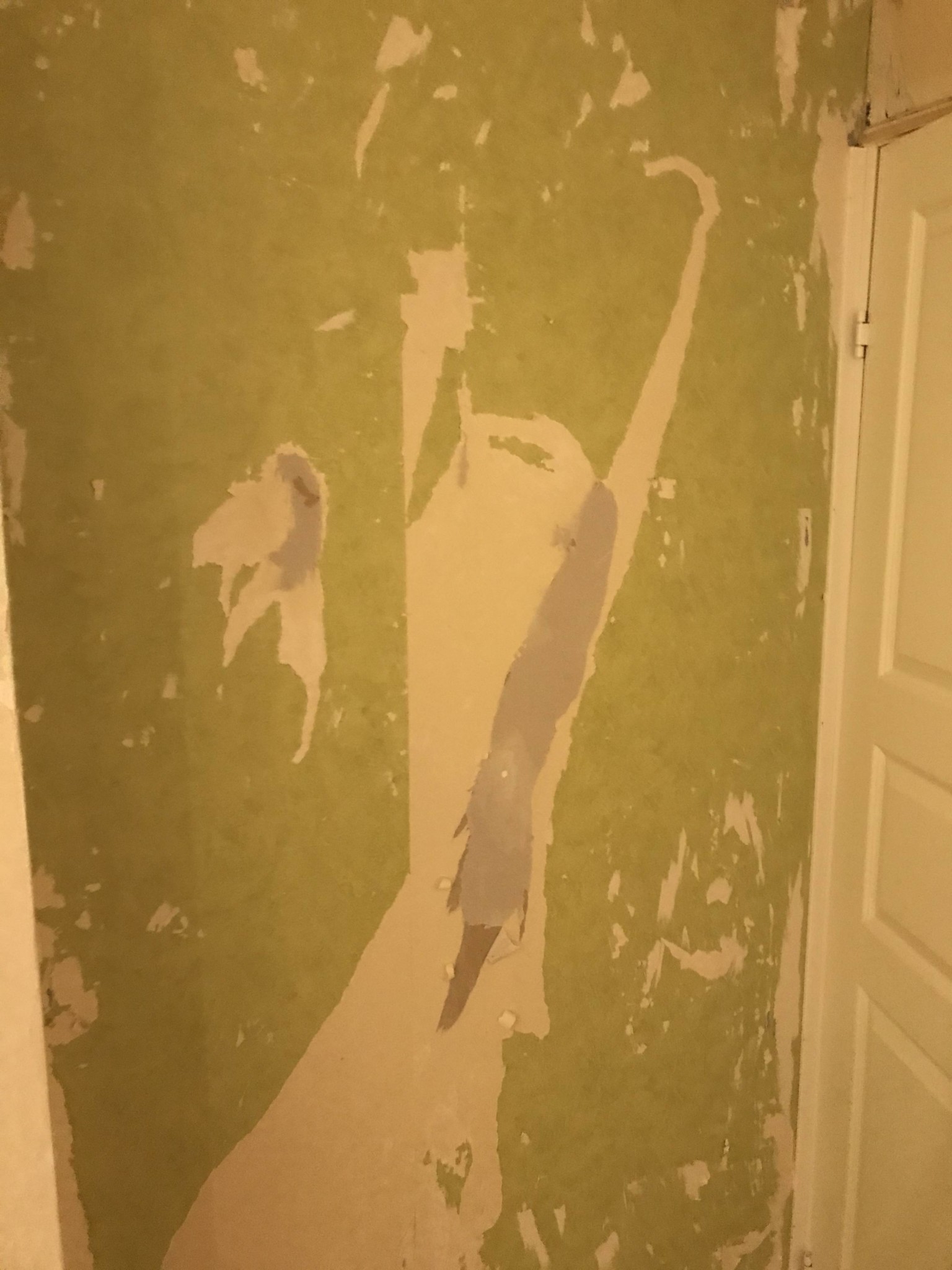

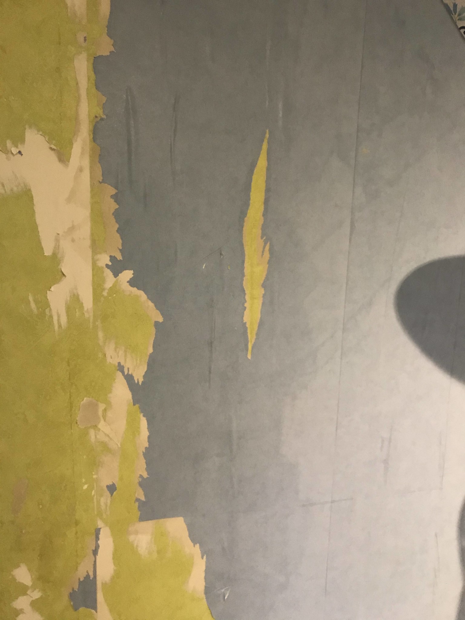

nu har vi i ett av sovrummen börjat riva tapet för att det var otroligt mycket bubblor bakom, känns som klistret har släppt. Nu är vi ju inte riktigt så duktiga och vet hur mycket vi bör riva, vi ser att den blåa tapeten som är den första är problemet. Bakom kommer en grön som är slät. Dock råkar man ju även få med en hel del av den bakre och t.om ännu någon bakom.
Kan man nöja sig när all av den bubbliga är borta även om man på samma vägg råkat få med lite av den bakre så det blir ojämnt? Eller kommer det synas? På ena väggen tog vi bort nästan allt så gipset är framme. Lite ”fjunig” tapetrester kvar som jag antar liksom är baksidan på sista tapeten. Bifogar bilder.
Vi har inte bestämt oss om vi ska måla eller tapetsera, vill komma enklast undan!

  • Vägg med delvis riven tapet som visar gröna och vita lager under den bubbliga ytan.
  • Vägg med delvis bortriven blå och grön tapet som visar underliggande lager och skador.
  • En närbild av en vägg med delvis riven tapet som visar underliggande bubblor och skador.
  • Vägg med delvis bortriven tapet som visar bubblor och underliggande blå tapet.

Om du målar är underarbetet mer kritiskt än om du tapetserar för mönstrade tapeter döljer lite medan ojämnheter syns bättre när man målar.
Men även vid tapetsering behöver du få till en slät yta genom att spackla och slipa. Vissa mindre ojämnheter kan man dölja genom att sätta upp en renoveringstapet som man sen tapetserar på.
Underarbetet är väldigt viktigt för slutresultatet och tar ofta minst 80 % av tiden.

Tack för bra information. Har ju råkat komma förbi första tapeten på ganska stort område på en vägg, så isåfall spackla i princip hela väggen? Annars var det inte svårt att ta bort den andra tapeten för att komma till gipsväggen. Vad gäller på gipsvägg? Kan man spackla ojämnheter och sen köra på med väggfärg? Eller direkt tapetsera?

Ska du tapetsera så räcker det med att spackla alla skarvar och ojämnheter, och då kring 10 cm på var sida av skarven. Då blir det så slätt man inte ser skarven.
