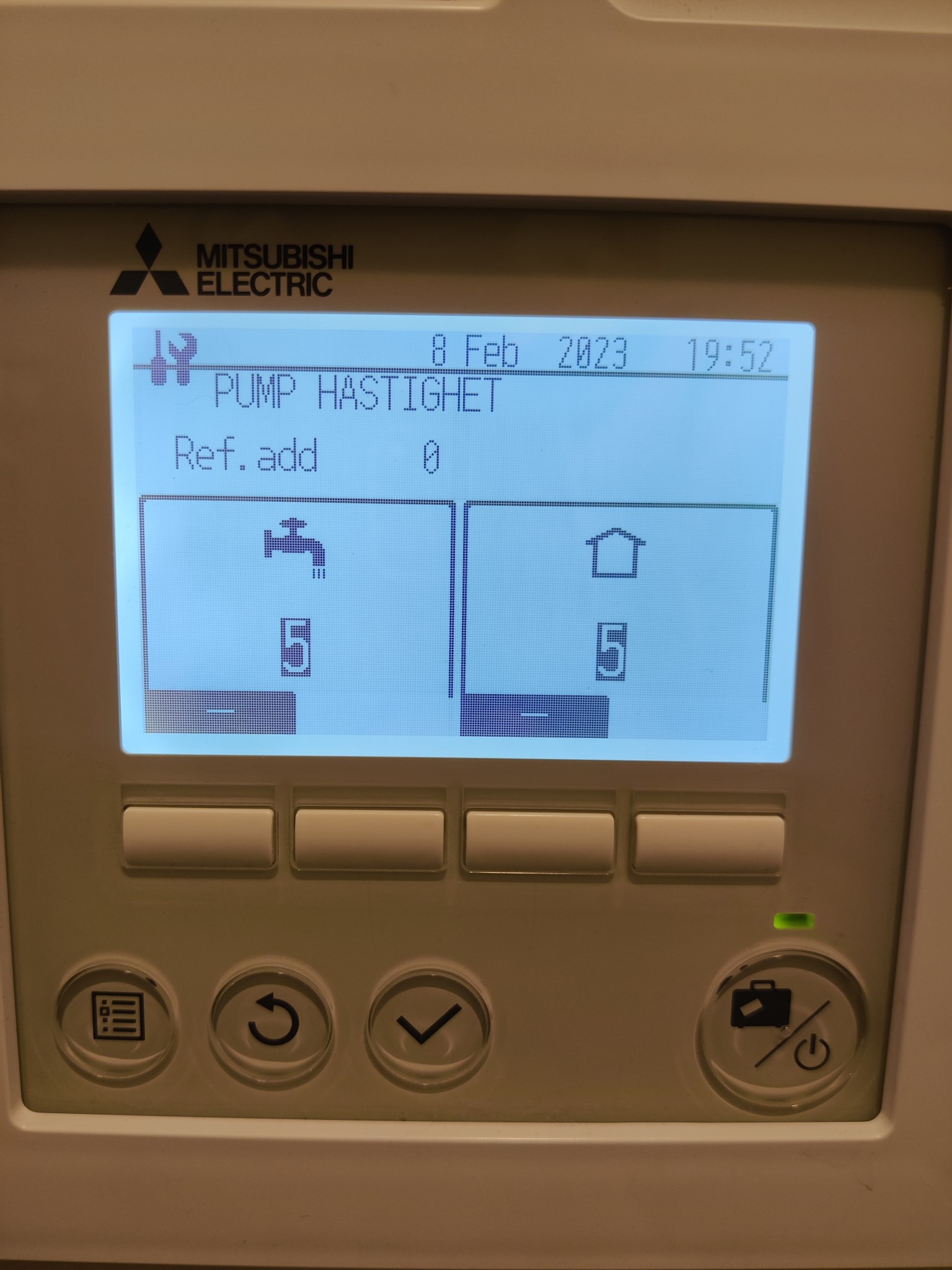

2. Har några funderingar kring flöde. På vår VP finns det 2 st pumphastigheter man kan ställa, jag bara gissar att vänstra är för varmvatten och högra för radiatorvärmen?
Båda två står på nivå 5 vilket är den högsta. Sänker jag radiator CP så sänks ljudnivån rätt rejält men inte när jag sänker varmvatten CP. Går man in i serviceinställningarna så kan man se flöde, jag tror det är radiatorflödet av följande test:

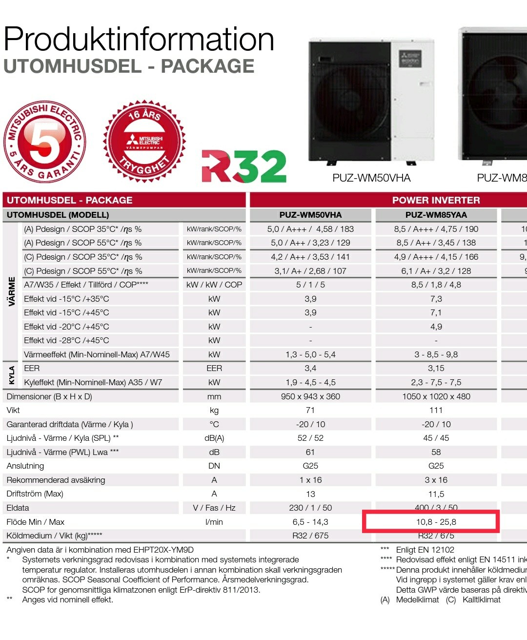

Och det väcker nästa fråga, vilket flöde ska man ha? I produktbroshyren

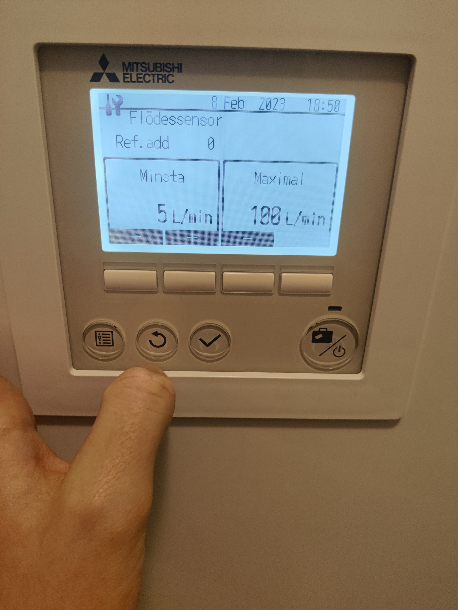

så står det 10.8-25.8 (om det nu är det flödet de menar?) så ligger den ju under det, även på pumpens max hastighet! Jag lyckades också hitta en inställning när man kan sätta flödessensor max och min och den står på 5-100 l/s. Borde inte den stå på 10.8-25.8?

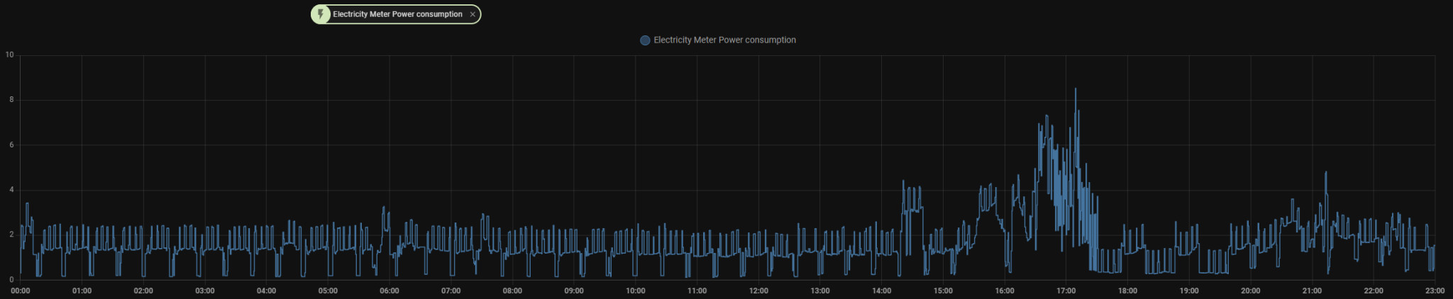

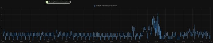

4. Senaste veckan har den förbrukat ca 37 kwh per dag, utetemp har varierat mellan -2 till +3 ungefär. Kollar jag energimätningen på vp så har den konsumerat 89kwh och tillfört 165kwh. Det blir ju ett SCOP på 1.85. (Sen vet jag inte om dessa siffror går att lita på? Är de estimerade eller äkta?) Är det ungefär vad man kan förvänta sig? Jag tycker det verkar lågt. Enligt min elmätare så ligger vi på runt 2-3.5kw mer eller mindre konstant.

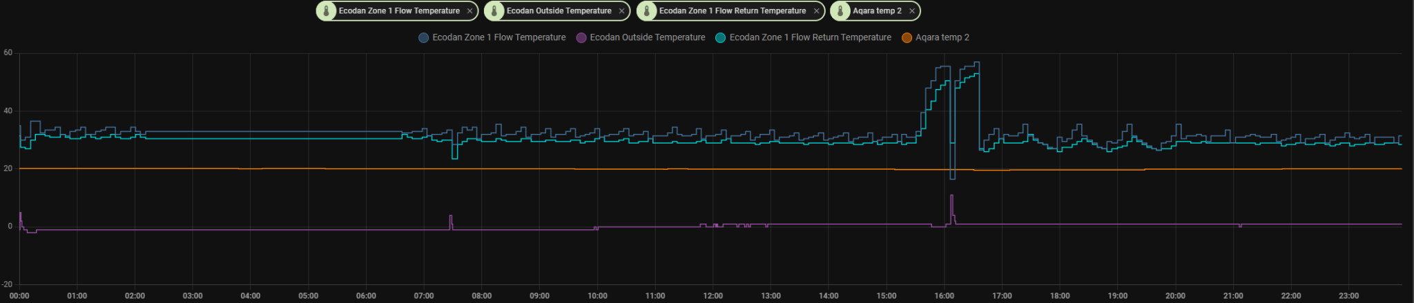

5. Utedelen startar och stannar väldigt mycket upplever jag. Jag trodde en inverterstyrd pump skulle stå på lite långsamt hela tiden men denna startar och stannar hela tiden. Är det normalt?

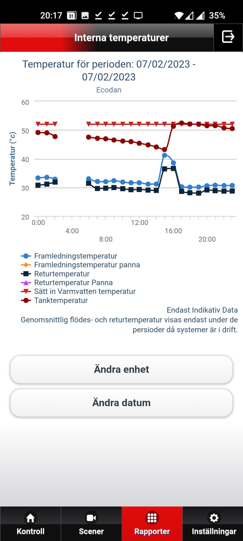

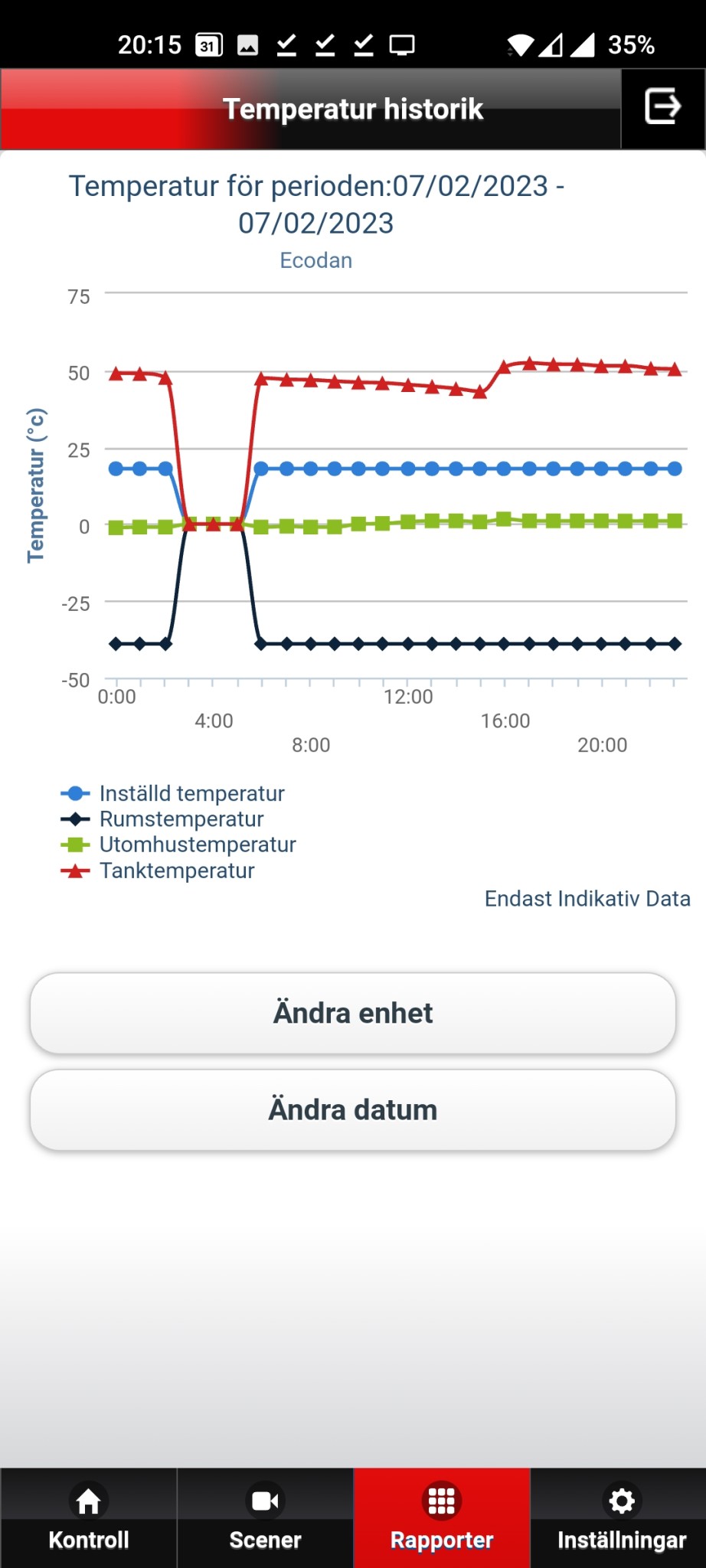

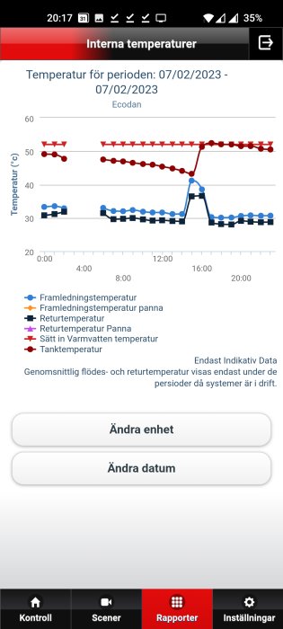

6. Går det att se kompressor hz på något vis? Jag har wifi interface, satt upp MEL cloud och kopplat till HA men kan bara se lite temperaturer. Jag undrar även vad skillnaden är på framledningstemp och framledningstemp panna samt returtemp och returtemp panna. Dessutom så går framledningstemp upp rejält såfort vattnet ska värmas, men det är kanske normalt. Vår pump ser ut att ligga på ca 3 graders skillnad på framledning och retur.
7. Finns det några typ allmänna riktlinjer vad gäller luftvatten för att få så energisnål drift som möjligt? Låg diff mellan framledning och retur? Låg framledningstemp? Högt eller lågt flöde?
