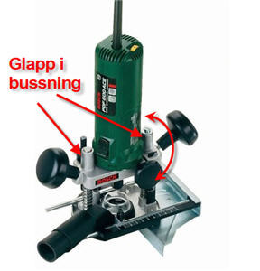

Några råd efter varit i samma situation:
1. Se till att fräsens chuck tar 8 mm
2. Kontrollera glappet i gejdrarna då de är låsta, min gamla Bosch Pof 600 glappade även efter att den var låst vilket fick till följd att frässtålet ändrade position under fräsning - ny fräs blev lösningen. Lås fräsen på önskad höjd och tryck fräsen nedåt med handagen, kontrollera då om chucken (frässtålet) ändrar position
3. Om möjligt välj fräs med integrerat dammutsug.
4. Välj fräs med finjustering av höjd integrerat. Om du skall bordsmontera så finns lösningar för att montera höjdjustering i efterhand (extrautrsutning)
5. Var inte dumsnål, satsa på en märkesfräs , dewalt,blå bosch,makita,metabo.
Om du tröttnar kan du alltid sälja på blocket. Nackdelen är att du inte kan skylla på kasst verktyg när det det går åt fanders!

Förklaring till glappet som jag led av på min första fräs:

Testade en billigare BlackDecker fräs.
Liknande den på woodrats bild.
Glapp även när den va låst.
Så vred man på den så blev det en
annan vinkel på stålet.
Den lämnades tillbaka så blev det en DW621.
Används inte så ofta men när man ska köra
vill man ha nått som funkar.
