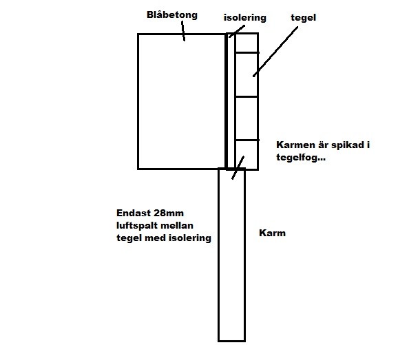

Hur fäster jag in de nya fönstren på bästa sätt, vill gärna använda karmhulsor skruvad från utsidan av karmen, men frågan är då, går dom att dra in snett eftersom det inte finns nåt att fästa i förutom tegelmur eller blåbetong. Lägga in en 28mm regel imellan fäst med pl400 är en tanke men kanske någon har en bättre ide?
Idag är karmen spikad med 2 st på varje sida in i tegelfogen.

Finns det några infästningshål i fönstren, och i så fall var sitter dom?
Karmhylsor lämpar sig nog inte att skruva i snett.

Kanske kan du fästa ett järn i väggen, som du sen fäster fönstret mot. Här finns lite att kika på:

Jag skulle dra in fönstret lite till så att det lämpliga stället för karmskruv hamnar mitt för luftspalten.
I luftspalt kan man sätta "träkilar" (ev med lite lim av lämplig sort) mitt för där planerade karmskruvar skall sättas.
Karmskruven fästes därefter i träkilen.
Det bästa är att dra in fönstret något annars om det finns plats så klär du hålet med 15mm plywood remsor som är lika breda som karmen. Plywooden limmar och skruvar du fast med lämplig skruv.
