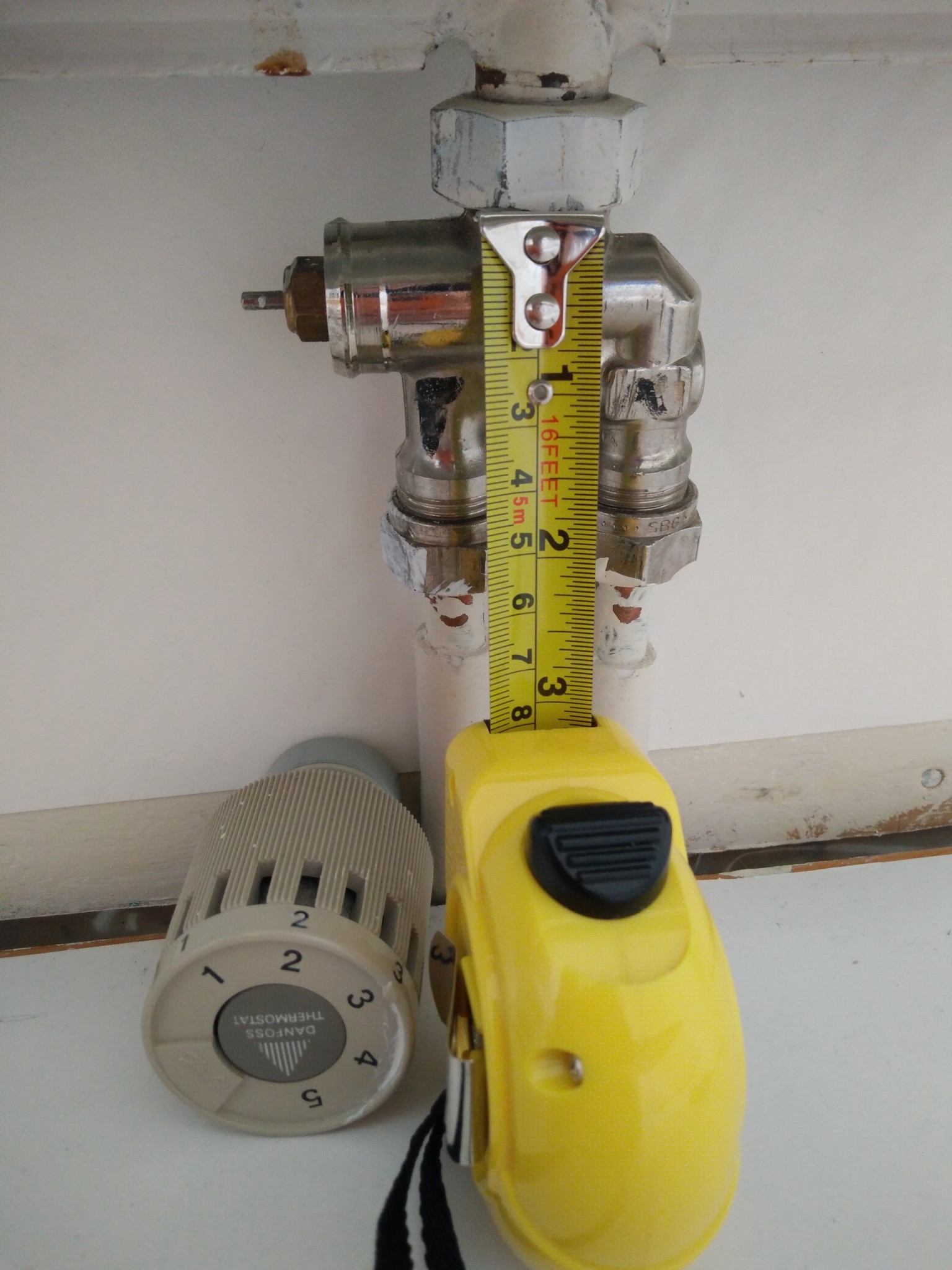

Vi flyttade in i ett hus från 80-talet för 1 månad sen. Nu är det så att det saknas termostater till fyra av radiatorerna. Värmesystemet är fjärrvärme. Beställde nya från Conrad efter att ha kollat med dem men det blev såklart fel ("slangklämman" är för liten). Nu är frågan, vad fasen är det jag sa gå på när jag ska beställa nya termostater? Vad för adapter är det jag ska ha?

Är det så att den termostaten du har på bilden passar och är 34mm i "halsen" så passar Danfoss RA/V 2960.

Eller så kan det vara 26mm hals också.
Då heter termostaten RA/VL 2950

Halsen var 26mm. Vad menas med shuntstyrning? Har termostater på 8 av 12 radiatorer konstigt nog.
