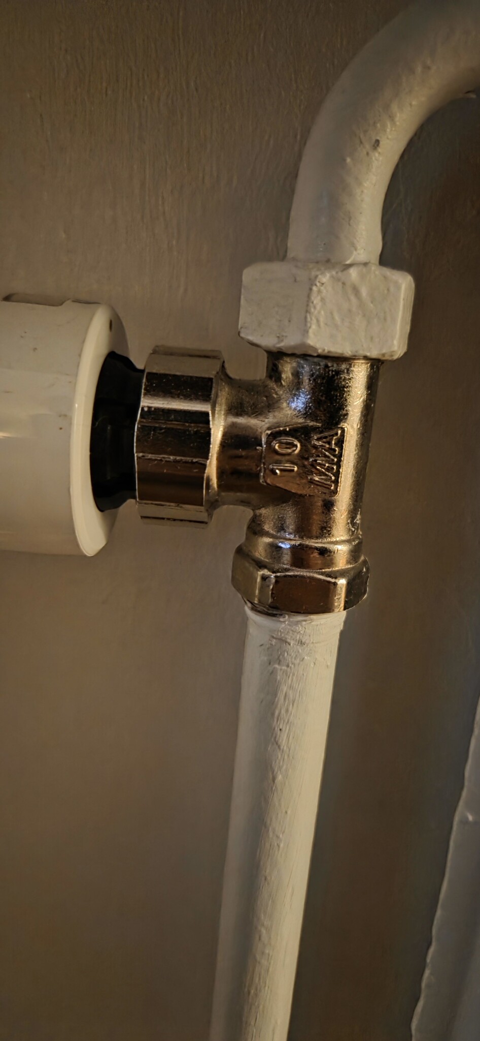

Har installerat nya termostater i flera element i huset, MMA Evosense.
När jag eldar i min kamin tänker jag att dessa ska känna av att det är tillräckligt varmt och sen inte skicka mer värme till de elementen. Jag har ett element typ 30 cm ifrån kaminen, och när jag eldar är det fortfarande väldigt varmt. Eller det är varmt i toppen och ljummet i botten på elementet. Andra element som ligger längre ifrån har samma beteende. Jag eldade ca två timmar.
Jag testade stänga termostat helt och då blev det kallt, tänkte ifall piggen inte kunde tryckas in tillräckligt. Kollar jag värmepump så har jag framledning på 47 och retur på 39. Jag får även en integral på -360, vilket borde betyda att den trycker på rejält? Nu har jag slutat elda sen ett tag och nu är integralen - 760, samtidigt som vi har 23.5 grader inne och ett rumvärde på 21 och värmekurva på 40.
Det är -5 ute, så visst, ganska kallt för Göteborg men inte så extremt... Någon som vet om det kan vara termostater eller någon annan inställning i värmepump?

Ja alltså, de är lite tröga att trycka in. Det går om jag exempelvis tar platta sidan på en kniv eller liknande. Det går inte trycka in den lätt med ett finger, men det kanske är normalt? När de väl är intryckta så kommer de tillbaka rätt lätt.Krilleman skrev:
Vad står termostaterna på?
Om de står på max så börjar de inte strypa flödet förrän vid termostatens maxtemperatur som kan vara allt mellan 18⁰ & 28⁰ beroende på vald modell.

Stiftet brukar vara trögt, nästan omöjligt, att trycka in med bara fingret, mycket lättare om man har något hårt mellan stiftet & fingret.

Det du ska ha koll på att du inte får larm HÖG RETUR eftersom du tappar på integralen.Om du får ett integralvärde på -760 så har du ett värmeunderskott men eftersom du har kamin vil du inte hamna att termostaterrna börjar strypa förr mycket så du kortslutning systemet.Sänk rumbörvärdet till 20 och testa därBorken1 skrev:

På vilken sida av radiatorn sitter termostaten, mot eller från kaminen?Borken1 skrev:
Hur nära kaminen är termostaten?

Den sitter ca 50 cm från kaminen, dvs mot kamin. Upplevde dock att problemet uppstod på radiatorer mycket längre från kaminen också.Demmpa skrev:

Ja okej! Det lät avancerat. 😃 Jag har tyvärr ingen innegivare och det finns bara trådade alternativ till min Thermia. Visst, kan ju koppla in Ngenic eller liknande, men känns tråkigt att klippa kablar på en pump som är 1 år gammal.
Tycker det känns märkligt att pumpen tror det är ett värmeunderskott (integral -350) i huset när det är typ 23-24 grader och jag har inställt rumvärde på 21 grader.
