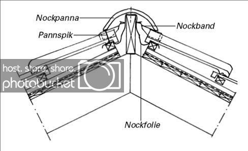

Jag har köpt en hus som har betongpannor från 2002 men underlagspapp från 1962. Damen som bodde innan mig blev helt enkelt lurad vid bytet.
Största problemet idag är att raden översta raden takpannor inte täcks av nockpannorna, så vatten kommer in där vis lite vind och regn. Vattnet rinner sedan längs takpappen och på ett ställe i den är det förmodligen hål, och där kommer det in vatten.
Min takläggare har gett mig två alternativ.
1) Byta översta raderna läkt och flytta upp pannorna och täta med Ventinock för att på så sätt få en yta (betongpannorna) som är helt tät. Enligt honom skall detta fungera i många år (betongpannornas livslängd). Detta kostar X kronor.
2) Plocka ner pannorna. Byta papp och läkt och plocka upp pannorna igen. D v s göra om hela taket. Detta kosta minst 10*X kronor.
Är det någon som verkligen kan detta som kan ge mig råd om alternativ 1? Är betongklädnaden så pass tät att det här fungerar trots att pappen är dålig?

Betongtak skall normalt vara snortäta, så är mitt i alla fall.
Jag skulle gå på alternativ 1 och sedan bränna upp företaget som gjorde fuskjobbet.
Men du måste se till att nocken görs på rätt sätt! Där skall sitta både nockband och nockfolie, då kan det inte läcka. Antagligen så "missade" hantverkarna även detta steg.

Ersätter kanske Ventinock både nockband och nockfolie?
