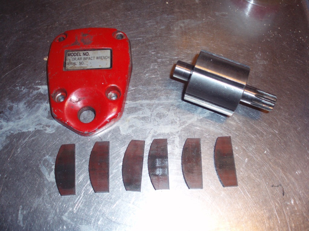

Köpte härom året en "fyndlåda" med begagnade tryckluftsverktyg i varierande skick.
Bl.a. en no-name Kina-mutterdragare, som dock är lite trött. Får bara ut strax över 100 Nm.
Rev isär den härom dagen för att kolla lamellerna. Har mätt glappet till ca. 0,2-0,3 mm, men inser att jag inte har någon aning om huruvida det är bra eller dåligt... Dåligt antar jag?
Inser också att nya lameller inte alls var så lätt att hitta som jag trodde. Det är ju trots allt en slitdel, men jag har googlat som en tokdåre och inte hittat så mycket annat än renoveringskitt till märkesmaskinerna. Någon som vet var det finns?
Nedmonterad no-name kina-mutterdragare med delar och lameller utlagda på en metallisk yta.

Kanske inte absoluta bottensegmentet, men visst är det en sån maskin man ser under alla möjliga varumärken för runt 500-lappen. Just därför tänker jag också att det borde gå att hitta billiga "generiska" slitdelar. Känns synd att skrota den bara för att den behöver lite service.

Är dom verkligen slut? Ser inte ut som det tycker jag.
Innan du ger upp så testa rengör allt noggrant, smörj allt med lämplig olja (inte motorolja eller annat med massa tillsatser) och testa.
Förstår inte riktigt hur du mätt glappen med dessa ska vara lite lösa. Centrifugalkraften och en oljefilm (viktigt!!) är det som ska täta.

L Lajmen skrev:
Hur monteras dessa, går de att montera med några shims?
Nä, knappast. Det är ju en rörlig mekanism som jobbar med både relativt högt varvtal och belastning. Länkar en bild som visar principen.
Nä, det är ju det jag inte riktigt vet. Men visst slitage är det helt klart.
Ja, precis, ett visst spel skall det ju vara. Men hur mycket? Har mätt tjockleken på lamellerna vs. bredden på spåren i rotorn.
Allt såg rätt rent och välsmort ut när jag plockade isär den. Men jag skall ge den en sista chans även om jag inte får tag på nya lameller.
Ifall dessa har blivit slitna så borde det synas "urgröpningar" där stålen brutit i spåren så om stålen är plana borde man kunna anta att de är relativt oslitna?
Min känsla är att lamellerna/rotorn slits mest i sidorna, så att det blir internt läckage i motorn...
Varvar den som vanligt utan belastning?
C
Ja. Den enda symptomen är att den är klenare än förväntat, även om de där maskinerna nog är rätt klena från början.
Är inte riktigt med på vad du menar med sidorna, men klart är att läckaget är större än det borde vara, ja.
