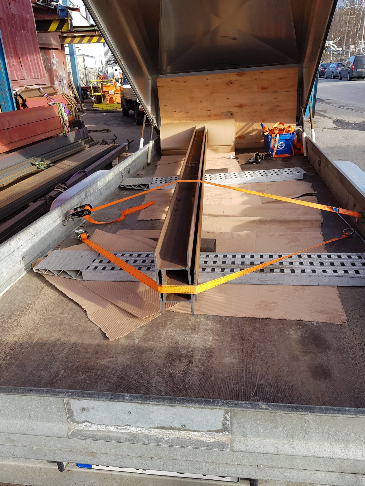

Det lönar sig att leta lite, fick tag i 12 meter för 3800 ink moms! Och då kapade de upp dem åt mig.
Långa metallbalkar fastsäkrade i flak av släpvagn, förberedda för lastning eller leverans.

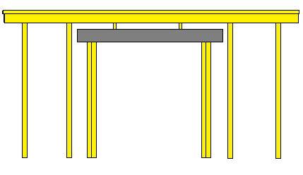

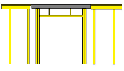

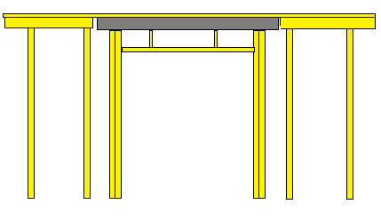

Funderar lite på vart i väggen man bör placera balken. Jag ser 3 möjliga senarion men osäker på vilken som är rätt.

Tänker mig ha 2st 145x45 på varje sida för att hålla upp balken. Hur fäster jag balken på de stående reglarna eller låter man den ligga "flytande"?
Principiellt ska balken ligga så lågt som möjligt så att pelarnas längd reduceras. Der räcker med en regel på lågkant närmast portöppningen. Balken bör ligga flytande och låsas i sid- och höjdled med hjälp av någon sorts byglar.
