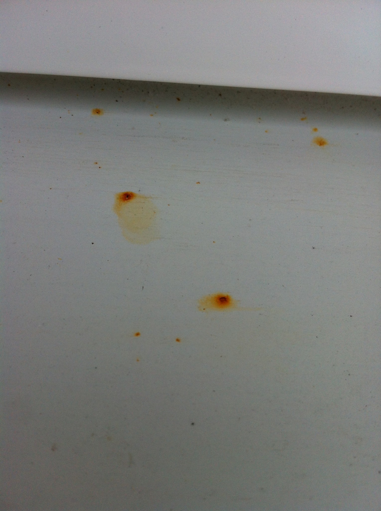

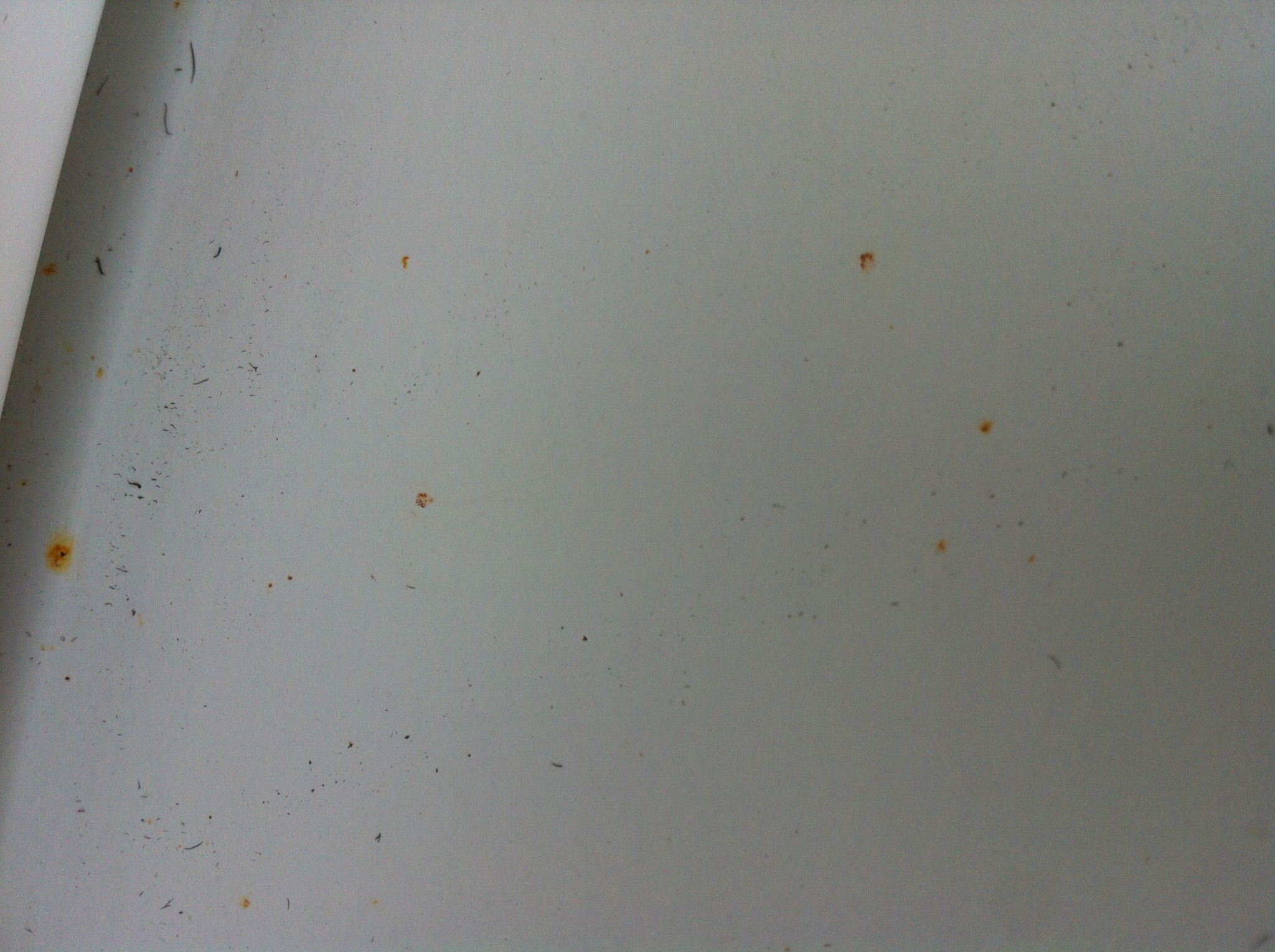

Satte in nya fönster i höstas och nu har jag börjat se rostprickar på dom nya fönsterbläcken. Dom gamla fönsterbläcken satt i 40 år utan att rosta. Har fönsterkillarna satt dit fel typ "plåt"? På bilar har man ju galvaniserad plåt, borde vara lika på fönster? Eller är det bara att det gått hål på rostskyddande färgen?
Första bilden visar hur det såg ut innan jag gnuggade på rostfläcken, andra efter. Ser ut som det kommer underifrån tycker jag.

hur kapde du blecken? har du använt vinkelslip?
Hej! Det var ett företag som gjorde allt jobb, väntar på svar från dom. Vet inte riktigt hur dom har gjort....
Har det kapats någon metall (med vinkelslip) invid fönsterbläcken (innan/efter montage)?
Ser nästan ut som om att det metallspåner som rostat.
Kolla fönstren med så du inte har slipsprut på dom med.
Klassiskt sprut från rondell!
Garanterat är att när de skruvat blecket eller om det borrats och popnitats fast plåtar runt fönstret så har de missat att sopa bort spånet.
Tar man inte bort spånen blir det så där. Talar av egen erfarenhet.
Putsas bort med sidol eller autosol.

Är som sagt garanterat borrspån som inte sopats bort då rostar det och ser ut så går nästa jämt att putsa bort.
Tror också på spån. När man skruvar i dom små förstansade hålen eller rätt in i plåten blir det spån som lägger sig på fönsterblecket. Det är helt oskyddad metall så dom rostar fort. Gör rent blecken.
Japp, stämmer att det är spån från borrning/skruvning som rostat.
putsa bort det med en svamp och tandkräm.
Fönsterkillarna var här och gnuggade bort rosten med vim. Det var borrspån...
