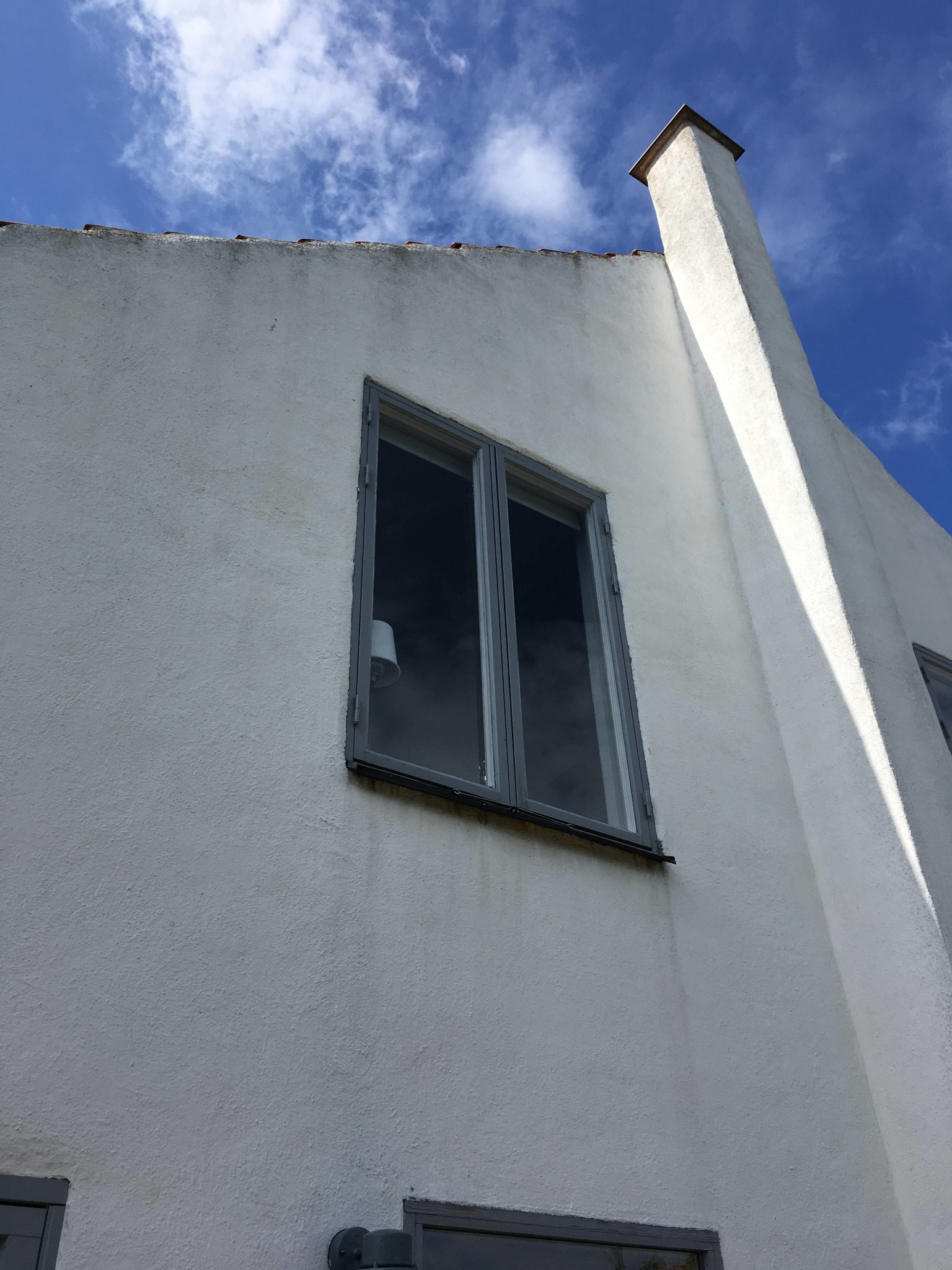

Jag ska byta fönster i ett befintligt putsat lättbetongshus från 70-talet (ingen extra isolering).
Nya träfönster, lika befintliga. Placeras ute i fasadliv, inte längre in i väggen
Hur skulle ni resonera kring droppbleck? Jag misstänker att jag kanske borde ha ett kortare bleck på bottenkarmen, men har osäker på hur viktigt det är med ett övre droppbleck och hur mycket det skulle förstöra utseendet.
