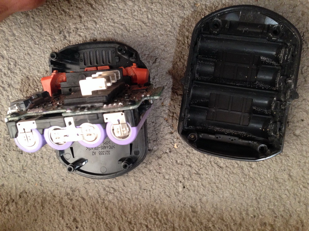

Jag köpte en 14.4V AEG skruvdragare på rea för två år sen. Man fick två 1.5Ah ackar och laddare med skruvdragaren och det gick på cca. 1400:- Den har funkat fint men efter att ha använt den flitigt i två år (cca. 2000 spånskruvar och lite annat) så har batterierna lämnat in.
Kedjan där jag köpte skruvdragaren hade inga batterier på lager men kunde beställa för cca 900:- / st. :wow:

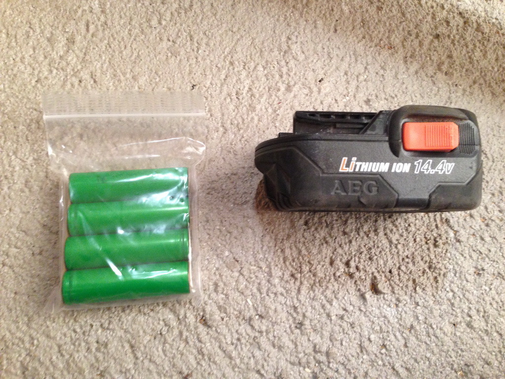

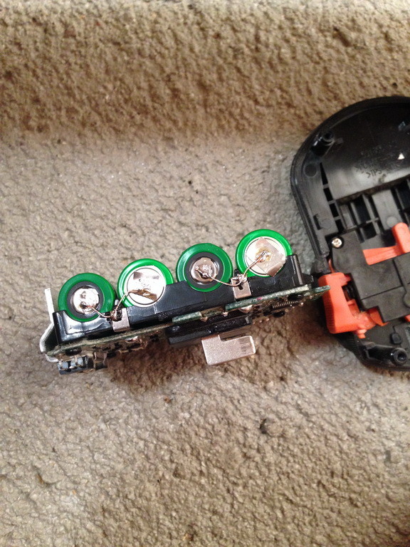

Innan jag slängde skruvdragaren och köpte en från Jula istället (för lika mycket som en ack kostar) plockade jag isär ena batteriet för att se vad det är för celler. Det var kinesiska LR1865BE, special litiumceller som pallar urladdning med hög strömstyrka (men har i gengäld låg kapacitet). Dessa är lite svåra att få tag på men motsvarande Sonymodell är SE US18650VT (används av bla.a. DeWalt). Sådana kostar 36:- /styck + frakt på Ebay och har samma kemi, lite lägre kapacitet och aningen högre urladdningsström. Jag köpte 8 st. på försök och bytte ut gamla celler. Det verkar funka fint! Laddaren laddade utan problem och skruvdragaren spinner som den gjorde när den var ny.
Tips:
1. Man MÅSTE använda celler avsedda för handverktyg. Dessa är specialgjorda för att tömmas med upp till 20c och har inbyggda överhettningsskydd. Det finns lika stora celler med betydligt högre kapacitet, men de är anpassade för mindre strömförbrukare och skulle förstöras av skruvdragaren.

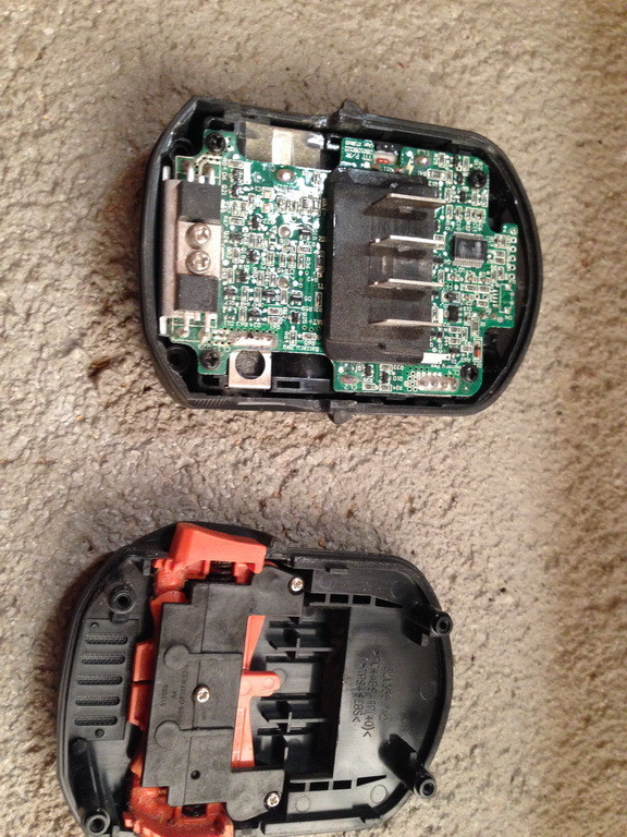

2. Det finns en tempsensor i botten av batteriet som rör en av celler. Den måste åter limmas på cellen för att laddaren ska funka som den ska.
3. Om du ska löda celler så är det stark lödkolv som gäller. Ingen idé att försöka med liten Weller eller lödpistol, det kommer bara att förstöra cellen. Det är minst 80W och snabba ryck!

Tempsensorn är inget annat än en PTC-diod som sticker ut från kretskortet och är "limmat" mot en av två mittbatterier. Dvs. om man är försiktig och inte river limmet (som ser ut som silikon) så behöver man inte göra så mycket mer.
Kul att höra att du fått liv i skruvdragaren igen. Men jag tycker dina nya ledningar mellan cellerna ser lite väl klena ut. Klarar verkligen den lilla tråden de urladdningsströmmar man kan komma upp i med en skruvdragare? Jämför man med de ledningar som satt original ser det ut att vara stor skillnad på tvärsnittsarean.
Självbyggare
· Stockholm
· 10 288 inlägg
Lite häftigt att skicka en 20C (20-30A) genom 0,5mm2... Även om plåtarna som var svetsade original är tunna som löv så har de ändå ca 1,5-2mm2 i area då de är breda.

Jajamen! Har "byggt" två ackar och bägge fungerar utan någon kännbar försämring. Dock bygger jag inga golv längre så ackar har gått laddats cca. 15 gånger var under senaste året. Men som sagt, det är snarlika celler som i originalackar, så det finns ingen anledning att tro att dessa skulle "säcka ihop" tidigare.Herr_JT skrev:
Uppdatering: Nu har en av ackarna börjat blinka rött efter att ha laddats. Den laddas upp/fungerar fortfarande, men laddaren blinkar som att acken är trasig. Den andra acken fungerar fint. Jag misstänker att termogivaren har ramlar loss på något sätt...ska öppna acken och titta.
Jag har skruvat 26 kvadrat golvskivor och ett garagetak med dessa ackar hittills...(cca. halv låda innehållande 2000-spånskiveskruvar).
