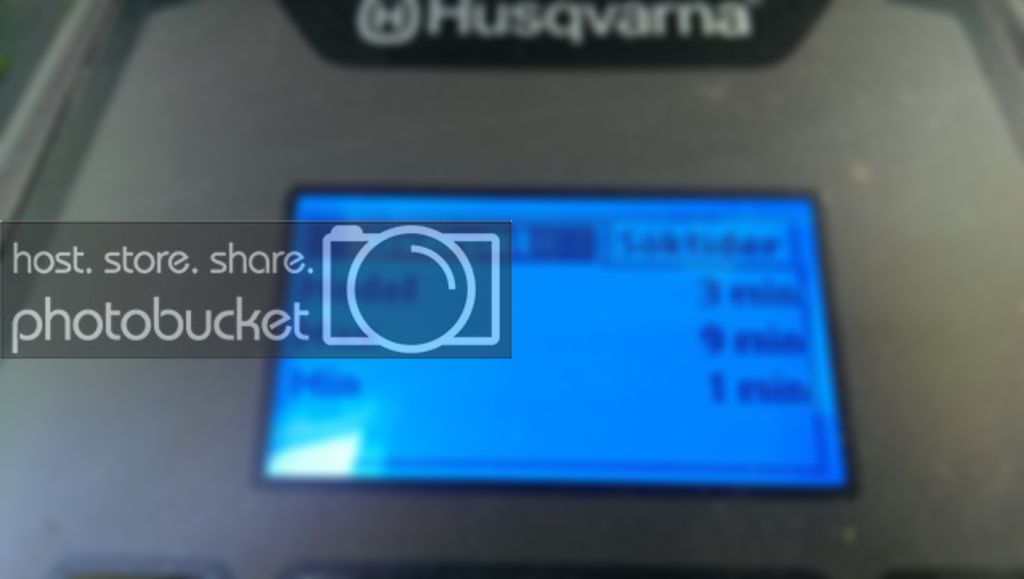

Låter som något är galet med laddstationen. Rött blink betyder enligt manualen att det är avbrott i antennen i laddstationen. Men kombinationen av rött och grönt säger den inget om. Ring och prata med ÅF så löser dom det.
@quick, nu tycker jag du låter lite som hq gör när de svarar på supporten😉. Maskinen med laddstationen var idag på besök hos ÅF. I deras testslinga är felet som bortblåst, och även efter hemkomst funkar det som om felet aldrig funnits. Positivt. Men man kan ju undra vad som hände och hur man skall undvika att det återkommer.
Jag svarade så bra jag kunde. Och tydligen vad jag fattar det som så löste det problemetBen1 skrev:
