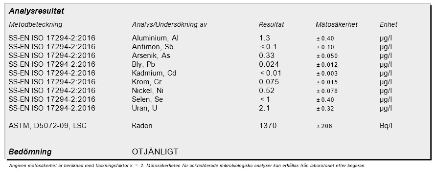

Vi har en ganska nyborrad vattenbrunn (borrades i mitten av Juni), vi har spolat ur rätt mycket vatten under sommaren och vi har i ungefär en månad använt vattnet i huset.
Brunnen är artesisk och vi har dränerat den till en bäck i närheten, det rinner ut cirka 8 liter per minut och brunnsborraren mätte upp 12 liter per minut i flöde totalt.
Systemet idag ser ut på följande sätt, pump -> hydropress -> partikelfilter, allt vattenrelaterat står ute i garaget.
Vi har tagit två vattenprov, så här såg det första ut:

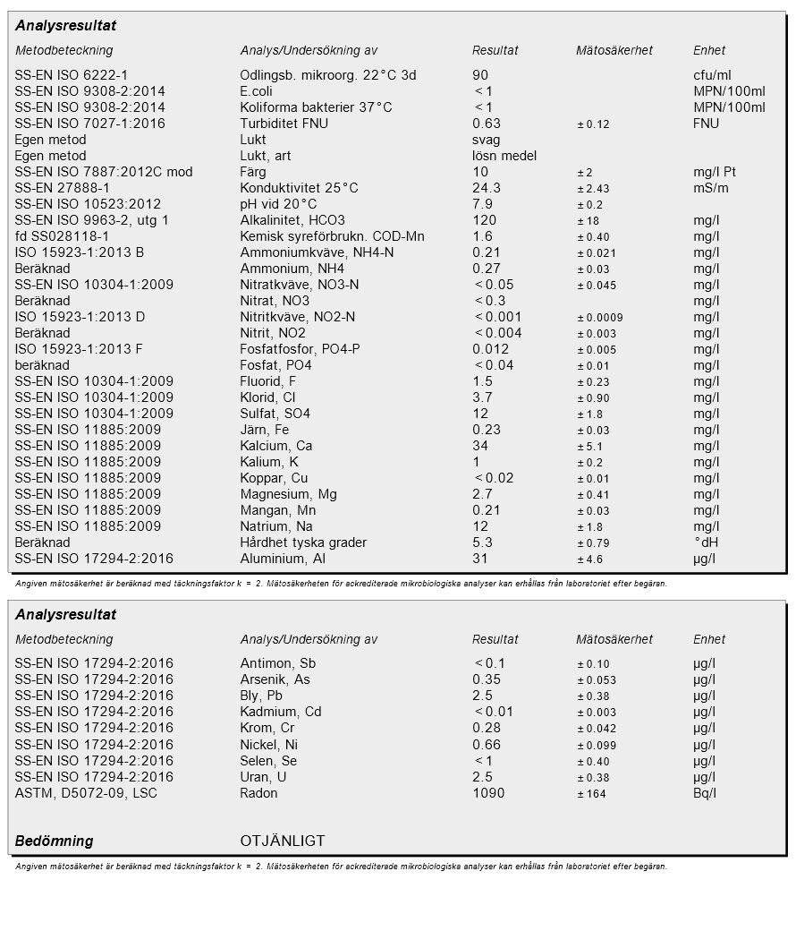

Misstänkte att de höga värdena på vissa metaller var någon form av mätfel/kontaminering, så jag tog ett nytt prov strax innan jul, såg bättre ut på metallerna men radonet var ännu sämre.
Utöver vattenprovet så luktar vattnet lite svagt av ruttna ägg när det hälls upp (gissar på svavelväte), svaga missfärgningar i toalett. Tvätt ser bra ut, inga andra missfärgningar vad jag kan se.
Slutsatsen är att vi antagligen behöver en radonavskiljare, alternativt om man skulle klara sig på att byta till hydrofor och luftinjektor och sedan leda ut avluftningen utomhus via rör och fläkt.
Frågan är om det lilla järn vi har (0.23) kan ställa till det i en radonett, har förstått att det ev kan fällas ut i radonetten eller hydropressen när det syresätts?

Ingen som har några synpunkter på järnhalterna och om man behöver filtrera bort en del järn också?
Pratade med ett vattenreningsföretag idag som tyckte att det borde räcka med en radonett, eventuellt kunde det bli att det samlades järn i tanken i radonetten som man fick rengöra någon gång i halvåret eller så.

Nja, det är väll en sanning med modifikation, visst det är inte jättemycket järn så ur garanti syn så klarar ni er. Tror gränsen ligger på 1mg/l.
Det som händer är att järn/mangan oxiderar när vattnet syresätts, detta gör att metallerna fäller ut ur vattnet och blir en utfälld partikel. Det kommer att missfärga radonett, men det mesta av järnet kommer att passera pumpen och följa med vattnet ut i ledningen. Dessvärre då i utfälld form.
Det skulle jag inte rekommendera då det på sikt kommer ställa till det i ledningsnätet.
Du kan sätta ett patronfilter efter radonett för att samla upp det. Det blir en billigare lösning och ser du att det blir ohållbart på sikt så kan du ta nästa steg att att rena vattnet innan då. Du kan sätta ett Birmfilter innan radonett, men det drar ju ändå iväg lite då du måste ha ett extra tryckkärl samt magnetventil.
Byt filtret relativt ofta då ett patronfilter egentligen inte renar järn, det samlar bara upp det.
