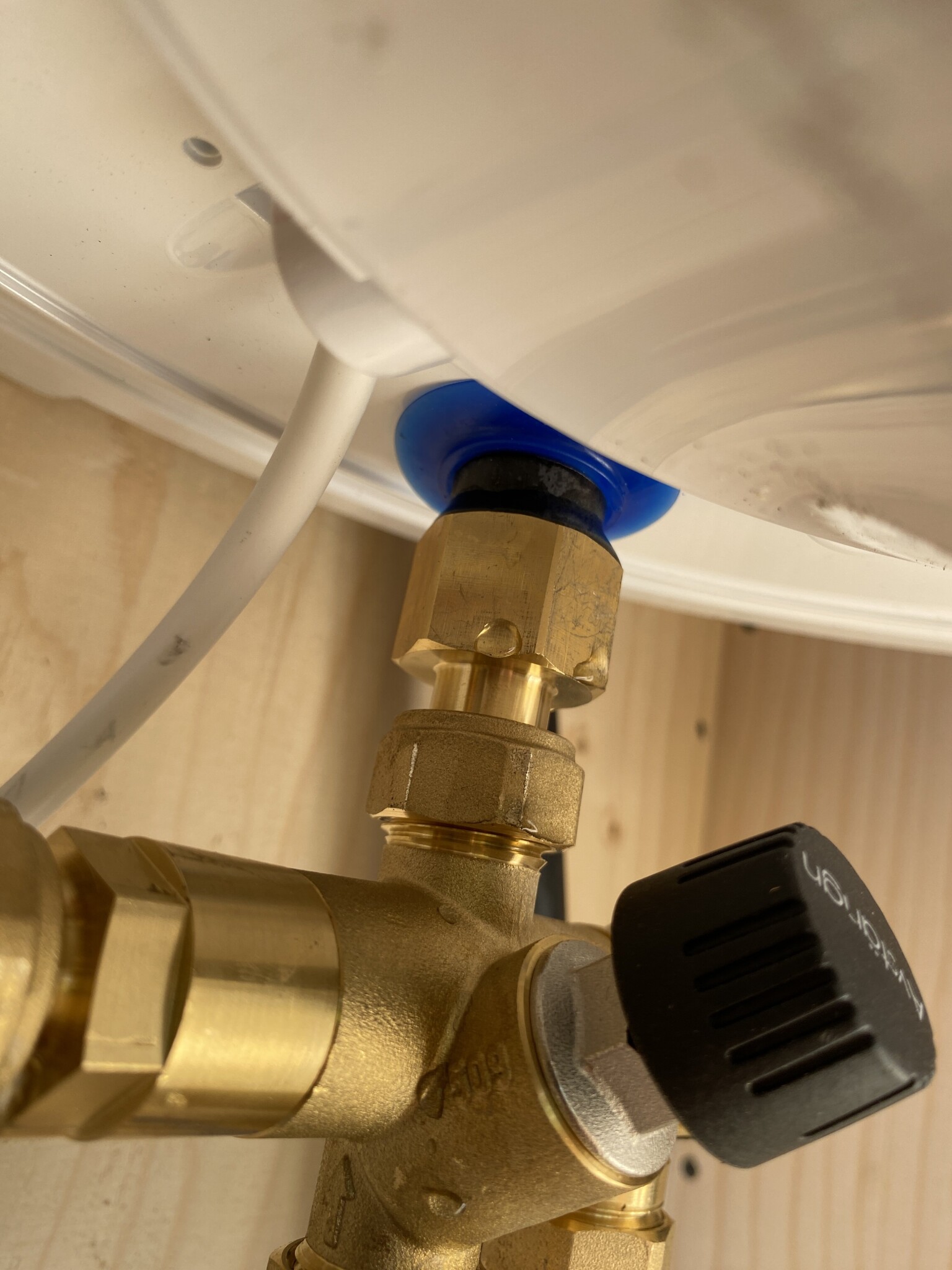

Nyinstallerad varmvattenberedare. Satte på vattnet. Men ni ser en droppe på bilden där det läcker. Går det dra åt något där eller är det beredaren som läcker?
  • Nyinstallerad varmvattenberedare med synligt vattenläckage från en ventilanslutning.
Syns det exakt var vattnet kommer om du torkar torrt och kollar samtidigt?
Ser nästan ut som att röris bara dragit med kanske tejp. För att det ska vara bra är det lin som gäller, Anslutningsröret är stål och gängorna kan ha grader. inget bra ned tejp då. Blir att lossa på övergången och lina om. Båda anlutningarna bör linas om.

Det är bra om det är så, då ska jag be han täta till det. Bara så inte något var trasigt.
Det läcker mellan mässingen och svarta röret längst upp.
Otätt fel vid montage lin ska det vara. I röret kan det vara ett plaströr instucket och då tror en del rörisar att det bara att dra dit övergången och den ska täta mot plasten. Men det är inte bra, gör om gör rätt.
Tesy beredare?

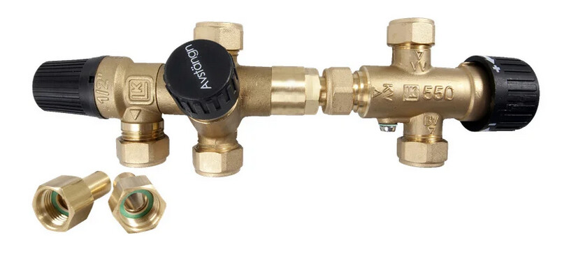

Det är en VVB från Jula ser det ut som.
Då är det är fiberpackning som tätar, ej lin.
Ventilpaket med anslutningar från Jula, sannolikt till en varmvattenberedare. Innehåller fiberpackning istället för lin för tätning.
Det svarta är plaströr och det brukar vara ett elände att få tätt då plasten inte är riktigt jämn. Numer använder jag gängtätningssnöre när jag stöter på dom där

Problemet löst. Rörmokaren var inte klar, my bad. Nu funkar det perfekt!
