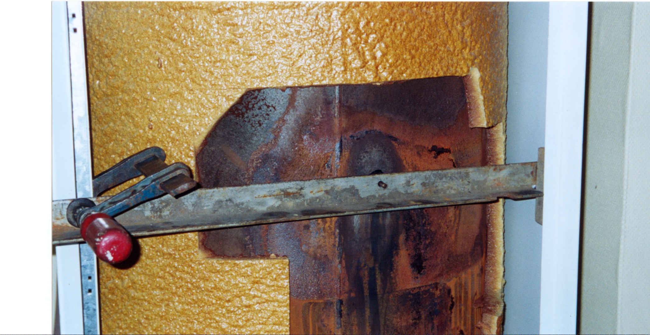

Besparingen står garanterat inte i proportion till storleken på investeringen. Däremot är ju en beredare som är 33 år gammal nära sitt livs ände av andra skäl, oftast rostar dom sönder. Det kan ju av praktiska skäl vara smidigt att förekomma ett haveri och det kan ju finnas pengar att spara på att köpa produkter och tjänster utan tidspress.

OM det blir onödigt varmt i det rum som beredaren står i då finns det energi att spara. Annars så är det korrosion som gör ett byte nödvändigt om XX år.
