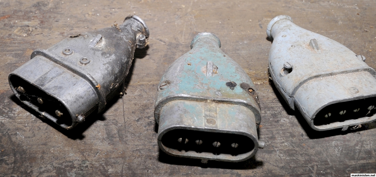

Ett spännande hus verkar det vara! Ser ut att finnas en del annat med elanläggningen som det behöver tittas på. Inkopplad dödshandske, lösa passdelar liggande ovanpå en av kapslingarna t ex.

Vad är en dödshandske?

Sådana här (Semko 17):
Metallhöljet kan bli spänningssatt. Förbjudna att sälja och ge bort sen 1992. (Dock inte förbjudna att använda.)

I inlägg #9 första bilden längst till vänster sitter det ett 3 fas uttag med en 3 x 16A aluminium ”handske” dessa förbjöds för minst 20 år sedan då höjer kan bli strömförande.

Längst ned till vänster första bilden inlägg 8. Trefaskontakt av äldre typ som numera är förbjuden de yttre metalldelarna kan lätt bli strömförande, kallades även "drängadödare" på landsbygden.
