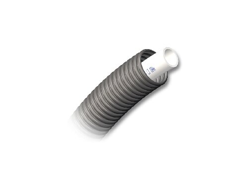

Har tänkt ta in rörmokare för att dra ny tappvatten ledning i källaren för hela huset (tanke att göra avstickare till framtida omdragning till övervåningens badrum)
Då jag bara har 210 i takhöjd så vill jag verkligen inte pendla ner rör i svep 100mm och lägga någon ful isolering. Men läste nånstans på Facebook att man kunde köra med alupex då skulle dessa inte kondensera tydligen, stämmer detta påstående? Isånfall är det godkänt att montera sådana rör direkt mot taket med faluklammer?
Eller skulle det helt enkelt bli billigare för mig att riva ner alla innertaken i källaren och dra rör i rör pex istället? För om det blir utanpåliggande kommer jag ändå byta innertaken före jobbet utförs.

Ja dessa slangar har jag haft i tankarna för övervåningen då allt ska flytta plats där.Krilleman skrev:
Men i källaren där man drar en ny stam i antingen bjälklaget eller utanpåliggande tror ni det är samma pris som att dra nya rör i rör om rörmokaren inte har något tak utan bara behöver borra lite hål i reglarna?
För jag ska ändå byta innertaket i källaren, oavsett infällt eller utanpåliggande
