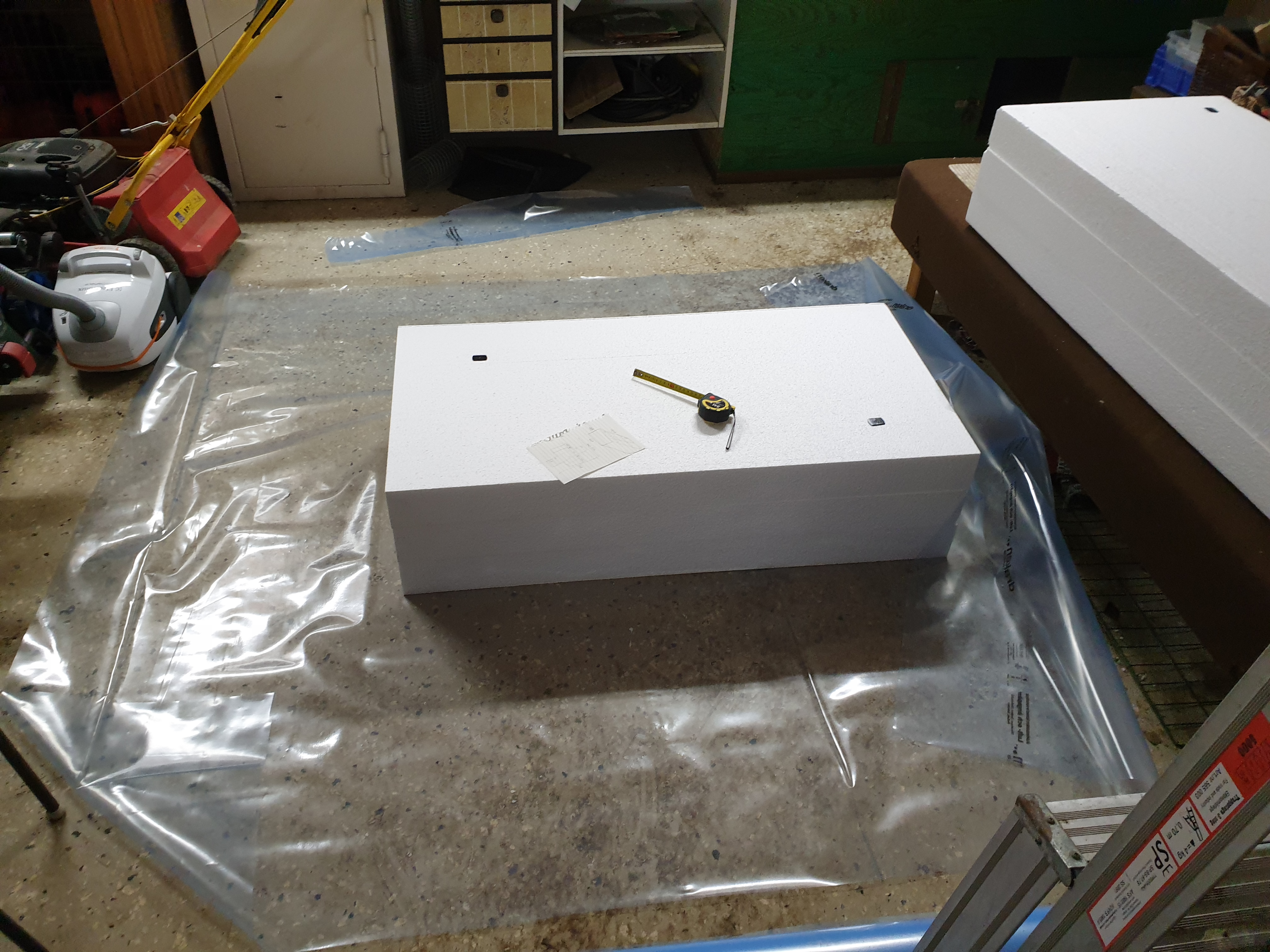

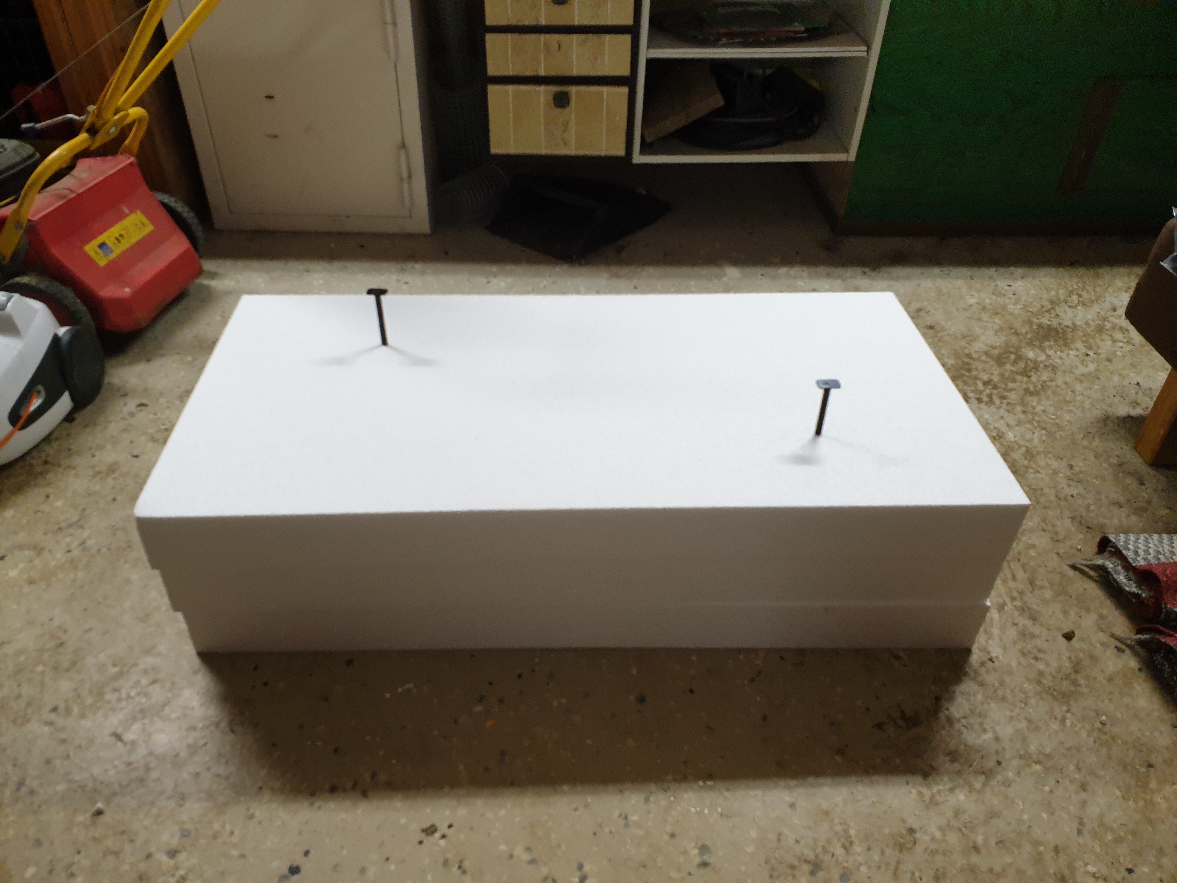

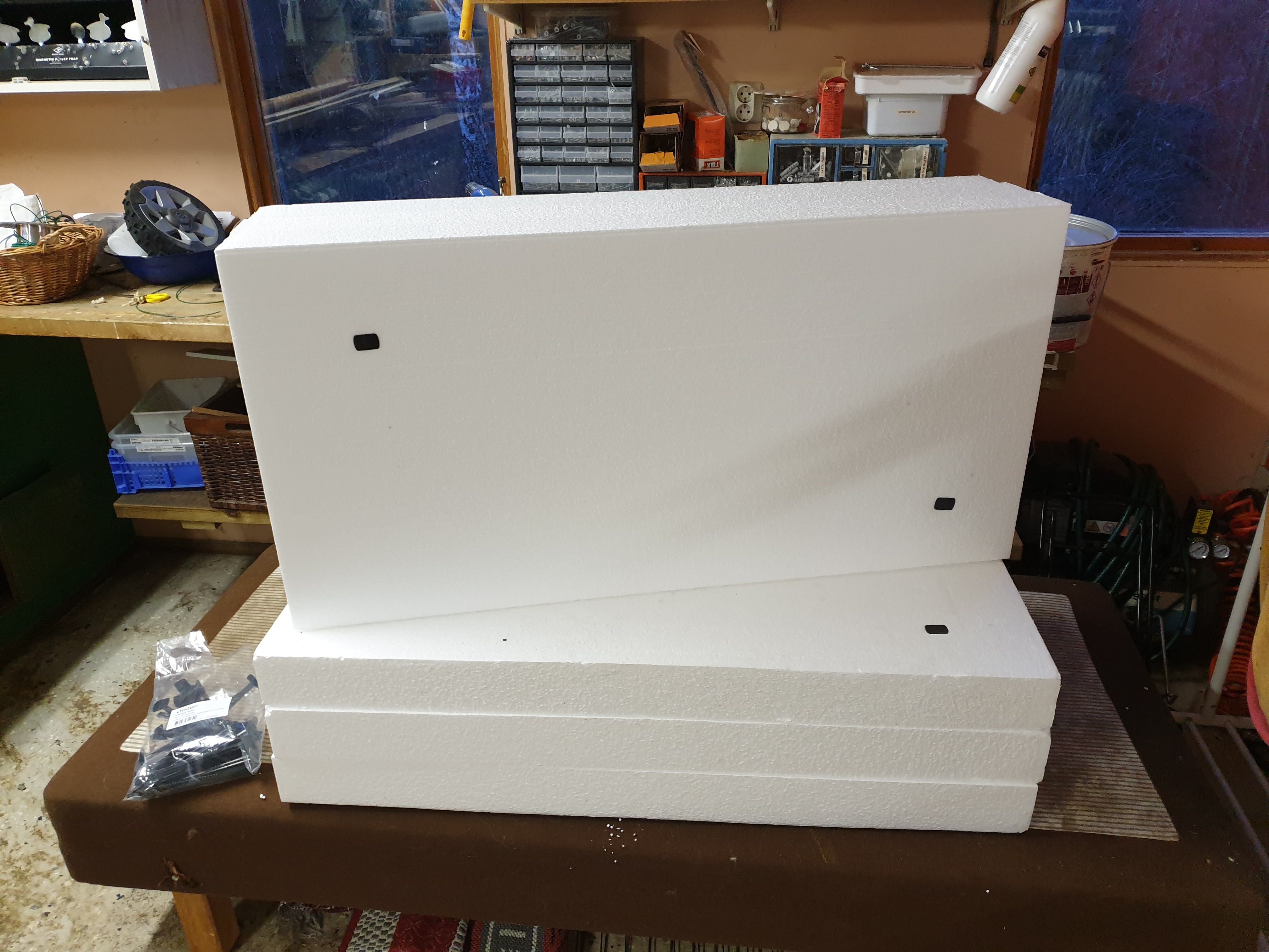

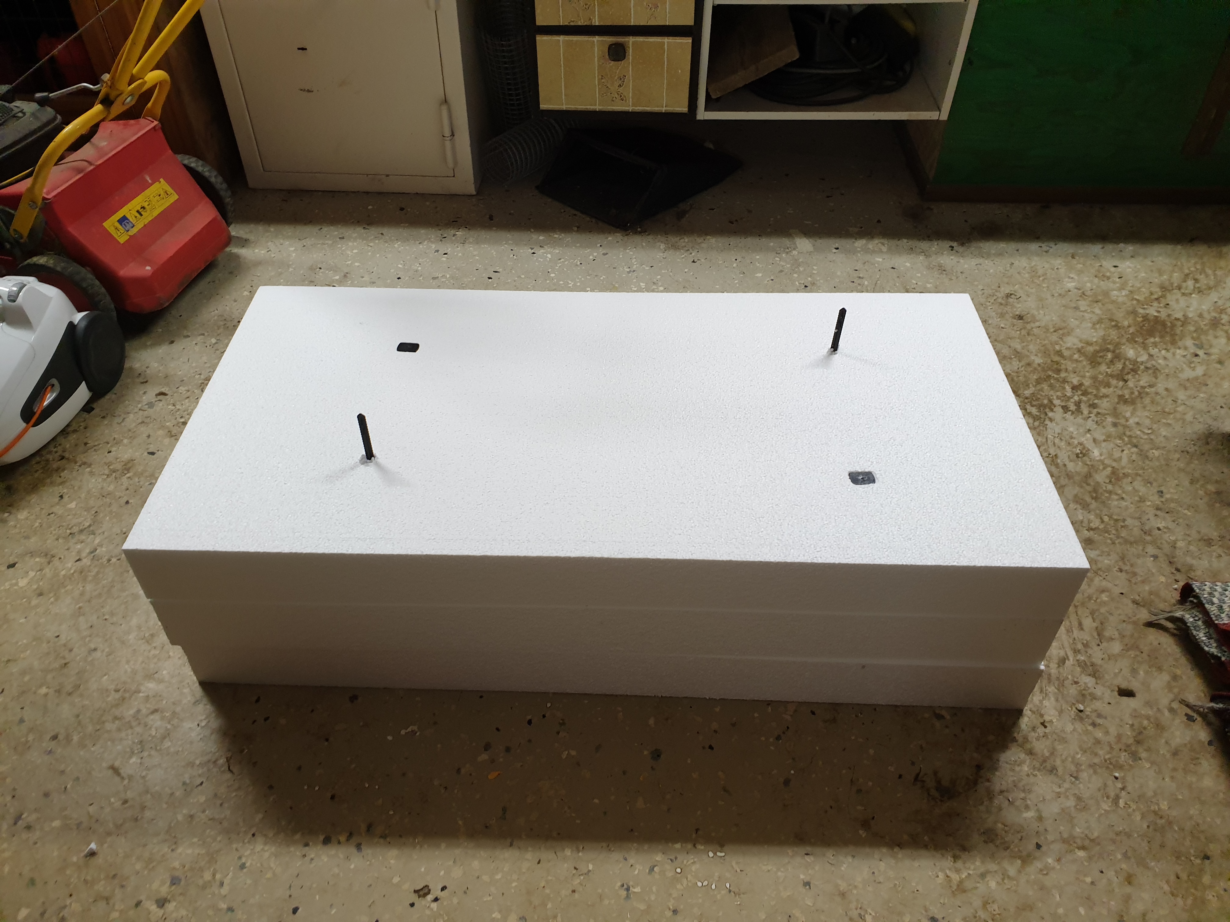

Idag har jag tillverkat de första 2 flytblocken. Fick bara plats med cellplast för 2st i bilen hem i fredags så det fick räcka. Jag hade tänkt limma ihop dem som jag gjort sist men har inte riktigt varit nöjd med styrkan i det. Hittade i stället isolerspik på Byggmax vilket blev både billigare, enklare och det sitter betydligt bättre. Spikarna är 18cm långa och fäster 2 skivor ihop. Eftersom en skiva hamnar i mitten måste man tänka lite på i vilken ordning man spikar. Jag började trycka igenom 2 spikar i en skiva, därefter vände jag den och tryckte i två till, sedan tryckte jag på den tredje skivan ovanifrån och satte i 2 spikar till i den. Totalt 8 spikar per block med 3 skivor.

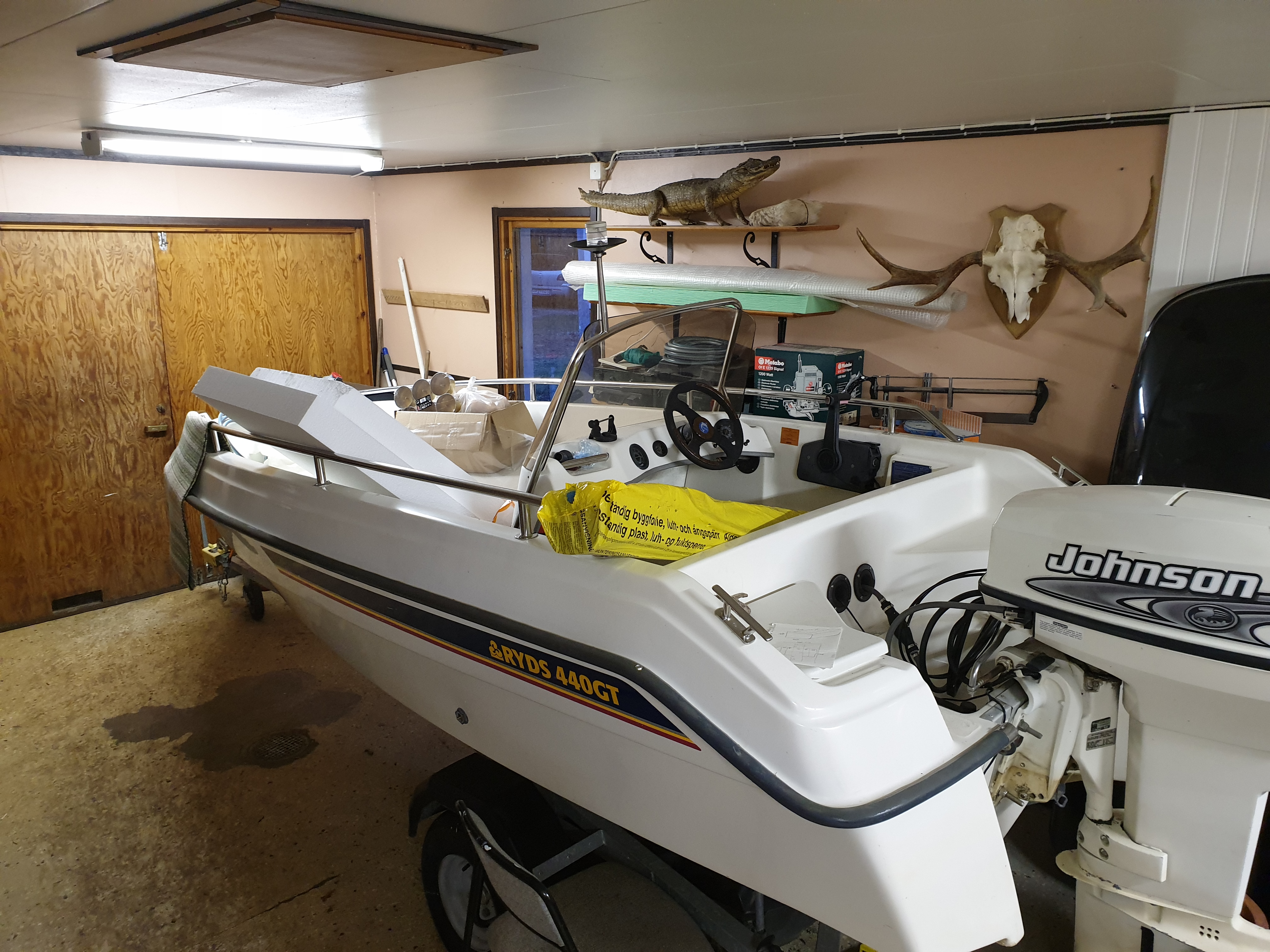

Båten tar mycket plats i garaget men passar perfekt som förvaring för alla vinterprojekt.

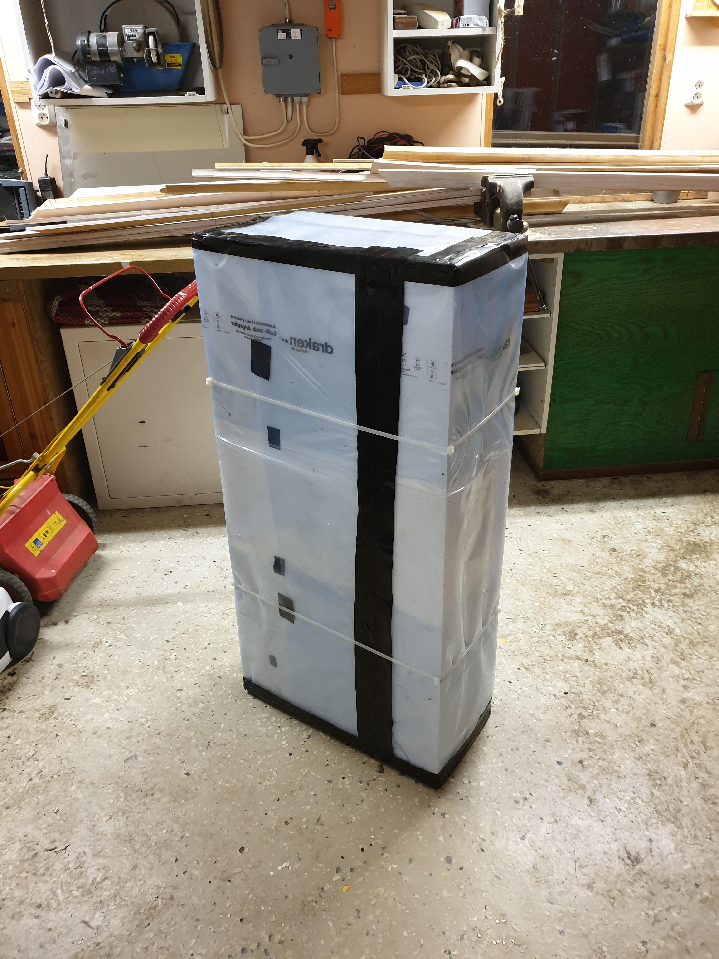

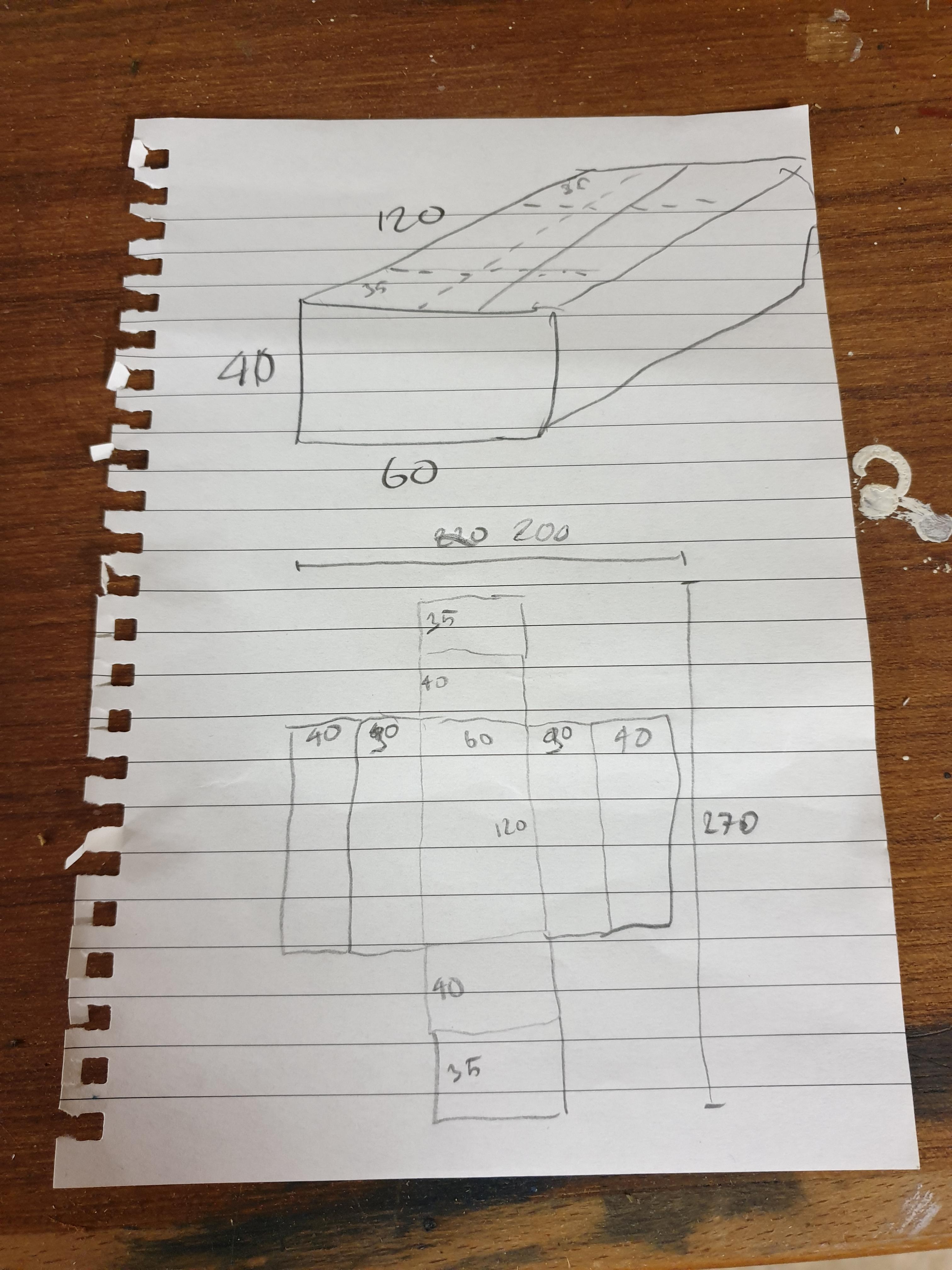

Nu är det dags att plasta in frigolitblocken. Jag köpte byggfolie som används som ångspärr i väggarna. 0,2mm tjock och vattentät så den kommer funka bra både i vattnet och är tålig när den ska dras upp på land på hösten. Bra att mäta upp ytan på blocken så jag vet vilka mått jag ska klippa till.

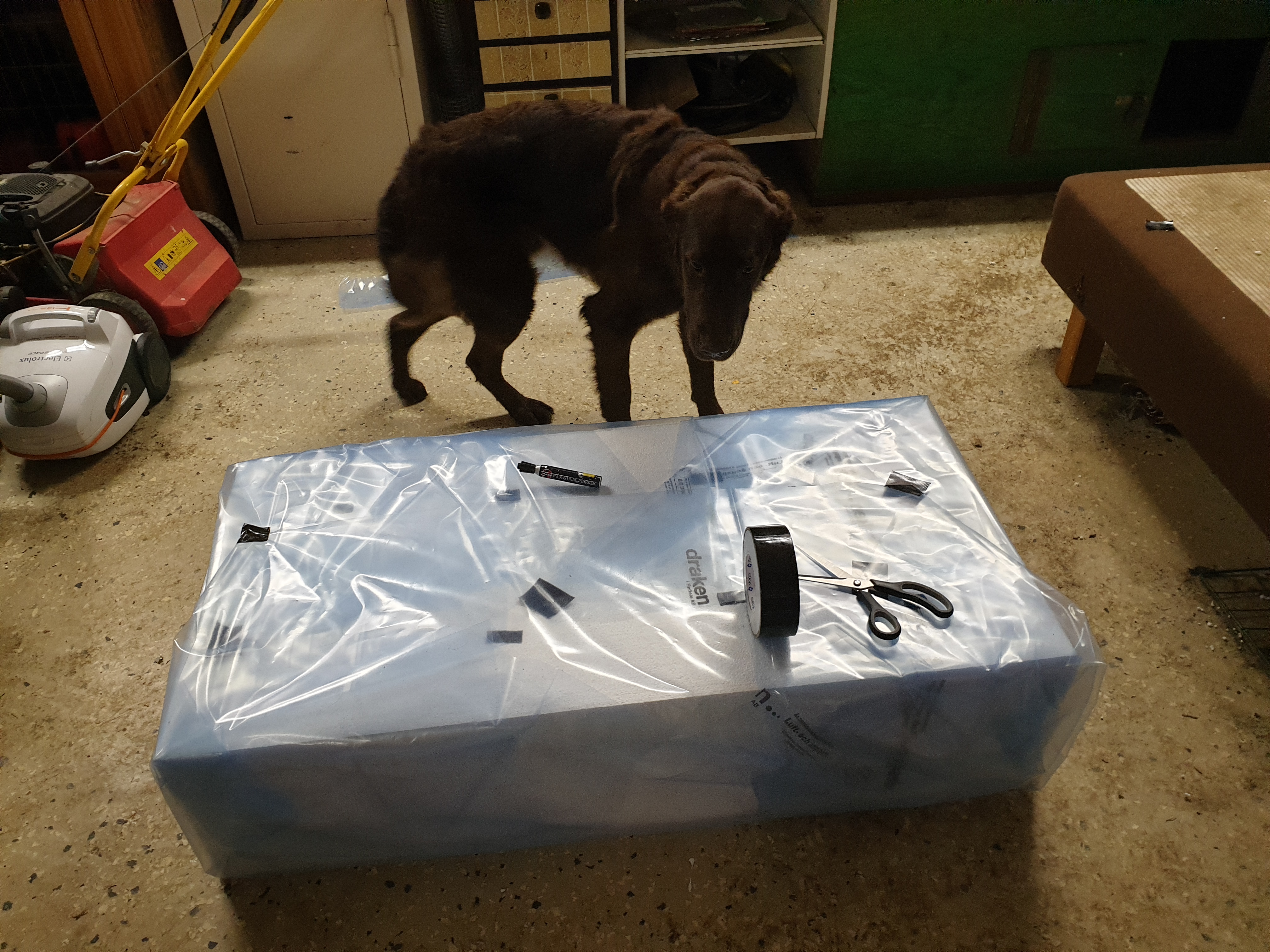

Sedan placeras blocket i mitten av plasten. På det första blocket försökte jag vika in all plast utan att klippa bort ytorna som ej behövs då jag ville minska risken för möjliga inläckage. Det var dock svårt att hantera eftersom plasten är så tjock och styv. Kvalitetskontrollanten kom förbi en sväng och meddelade att det prasslande flytblocket var tämligen läskigt.
Till flytblock nr 2 så valde jag att klippa bort plasten som ej behövdes och fick till ett mycket snyggare resultat utan massa extra vikt plast. Tejpen (vattenfast vävtejp) fäste mycket jämnare då också. Drog 2x4st grova buntband av plast runtom också för lite extra styrka. Jag anpassade anslutningarna av banden så att de hamnade i hörnen och skapade räta vinklar och därmed inte skär in i plasten. Det färdiga resultatet blev mycket bra tycker jag.
Blir ca 200kr per flytblock plastat och klart. Mycket billigare än färdigköpta flytblock. Blå plastfat kan man få tag på lite billigare men då blir bryggan 30cm högre vilket påverkar stabiliteten avsevärt. Detta tror jag blir en perfekt lösning sett till ekonomi och funktion.

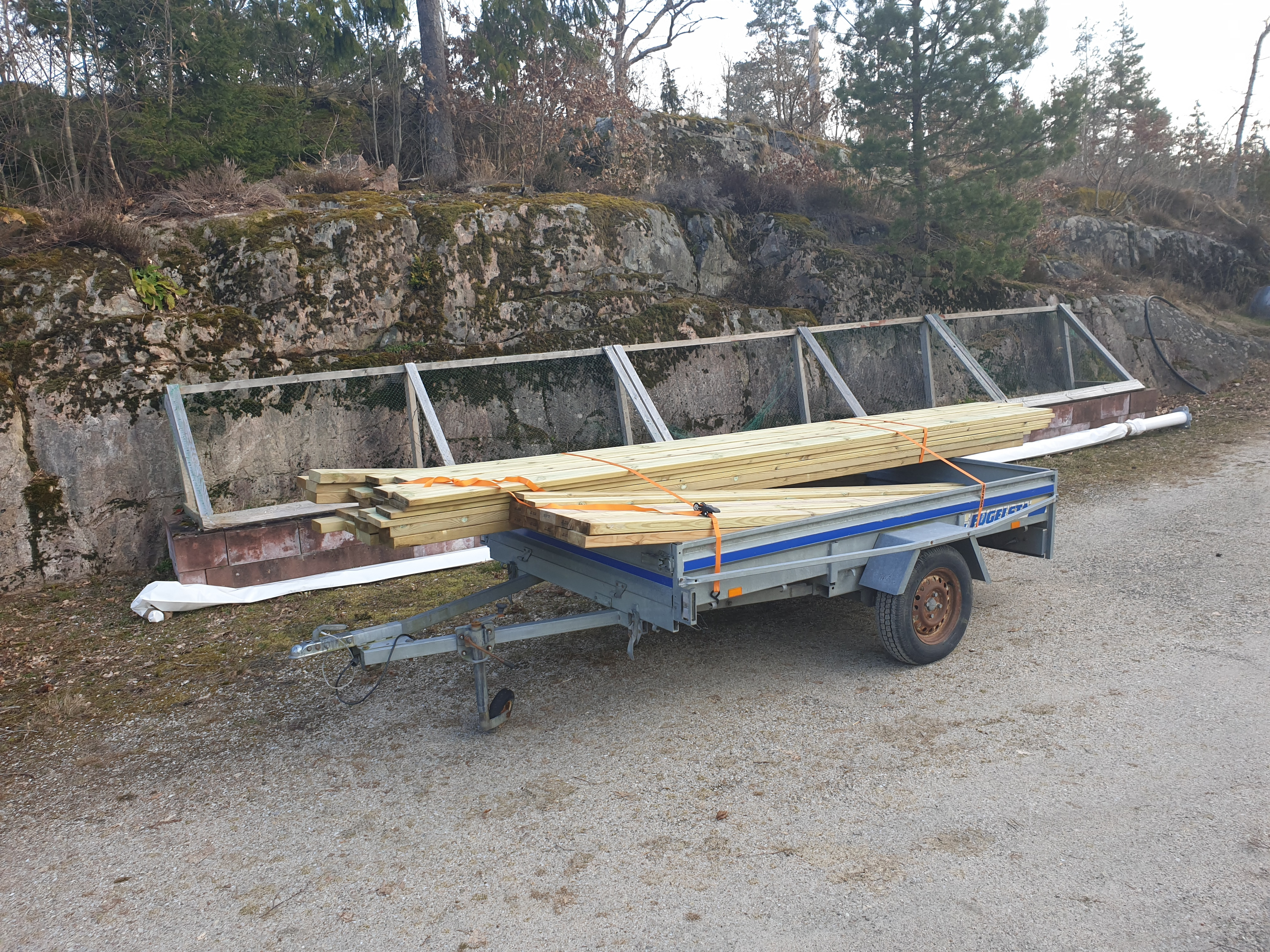

Virke inköpt! Igår eftermiddag köpte jag allt virke jag behöver för bygget, så nu är det snart dags att sätta igång. Eftersom jag bor i en mindre stad hade lokala Byggmax väldigt begränsat med vilka längder som fanns inne, så min inköpslista som var beräknad utifrån att få så lite spill som möjligt gjorde inte mycket nytta. I stället fick jag stå i blåsten med miniräknaren och räkna om vilka längder jag behövde. Mer spill blir det också så kostnaden ökade med några hundralappar. Men jag blev en erfarenhet klokare till nästa gång - kolla utbudet innan jag sätter mig och räknar!
Ja, det är nackdelen med Byggmax. Det stora problemet med att kolla deras utbud innan är att det kan ändra sig under dagen vilka längder de har framme om det är material som de säljer mycket av.

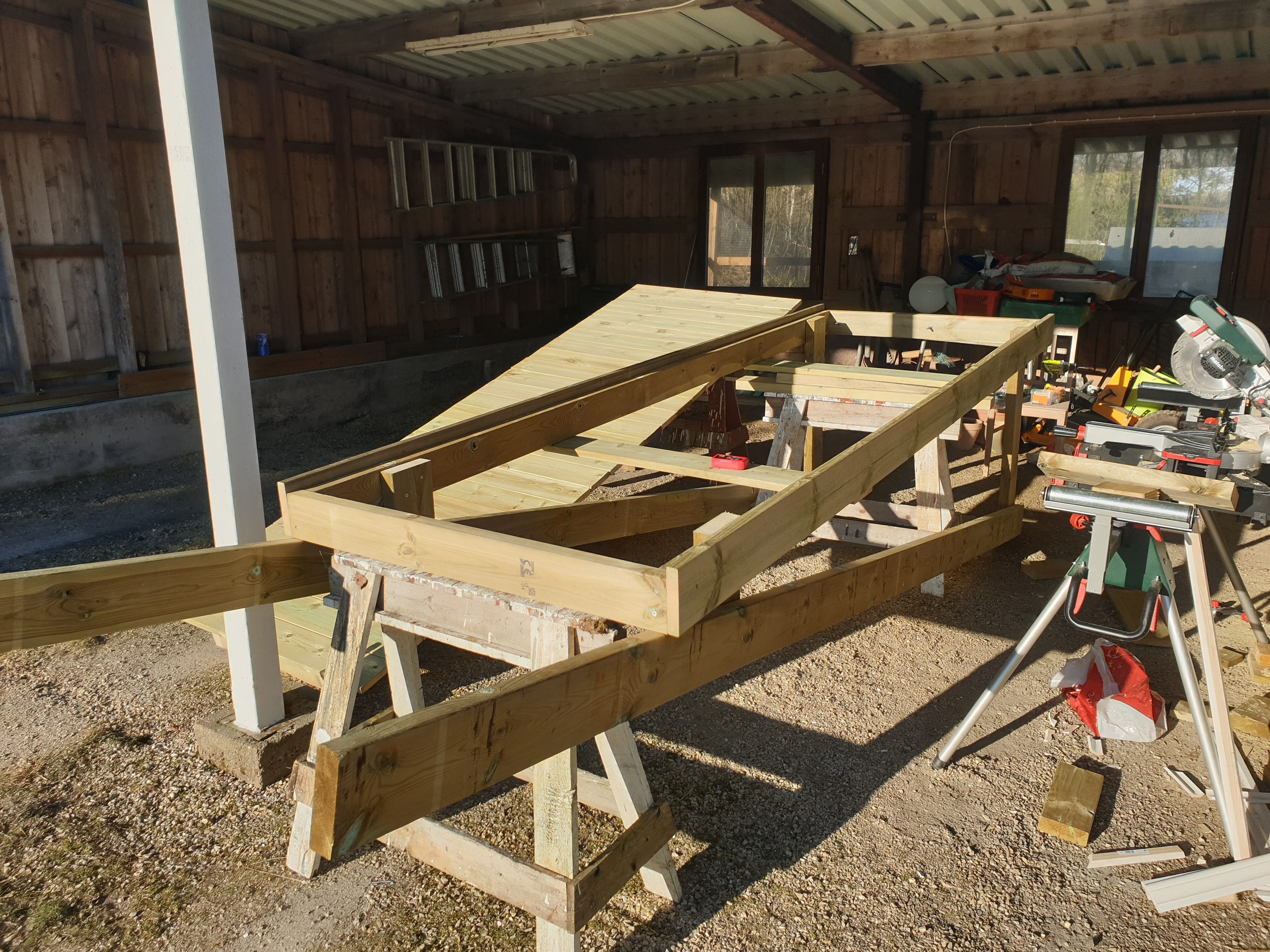

Hej hå, här går det undan!
Solig vårhelg och två kära vänner kom förbi på korvgrillning, ett par öl och självklart bryggverkstad! Det gick i en rasande fart så givetvis glömde jag ta så mycket bilder längs vägen, men några få blev det.

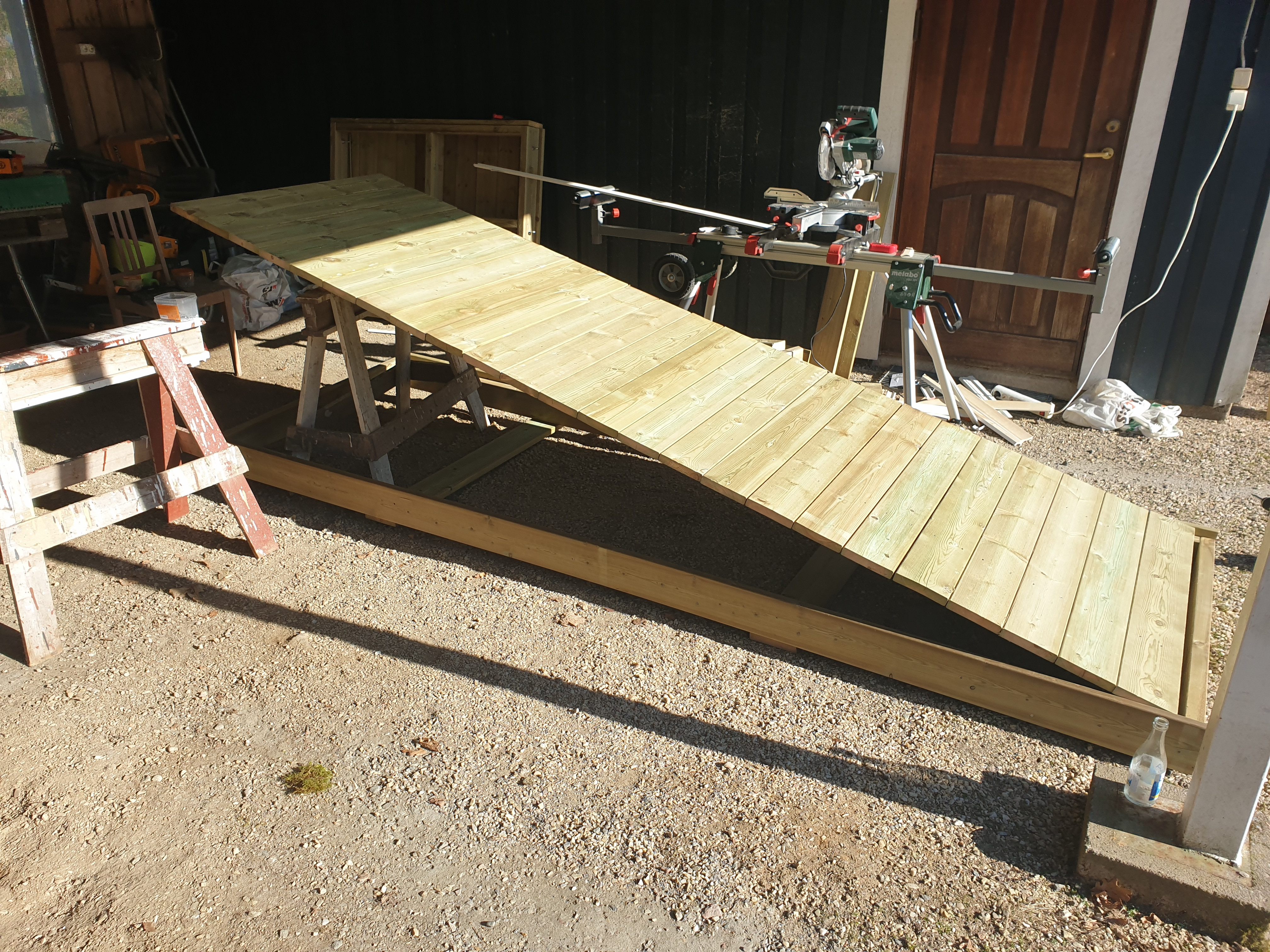

Stommen för landgången färdig. I sista sekund valde jag att korta ned den från 2m till ca 1,3m. Kändes så onödigt långt då det inte kommer bli någon större höjdskillnad mellan fast brygga och flytbryggan.

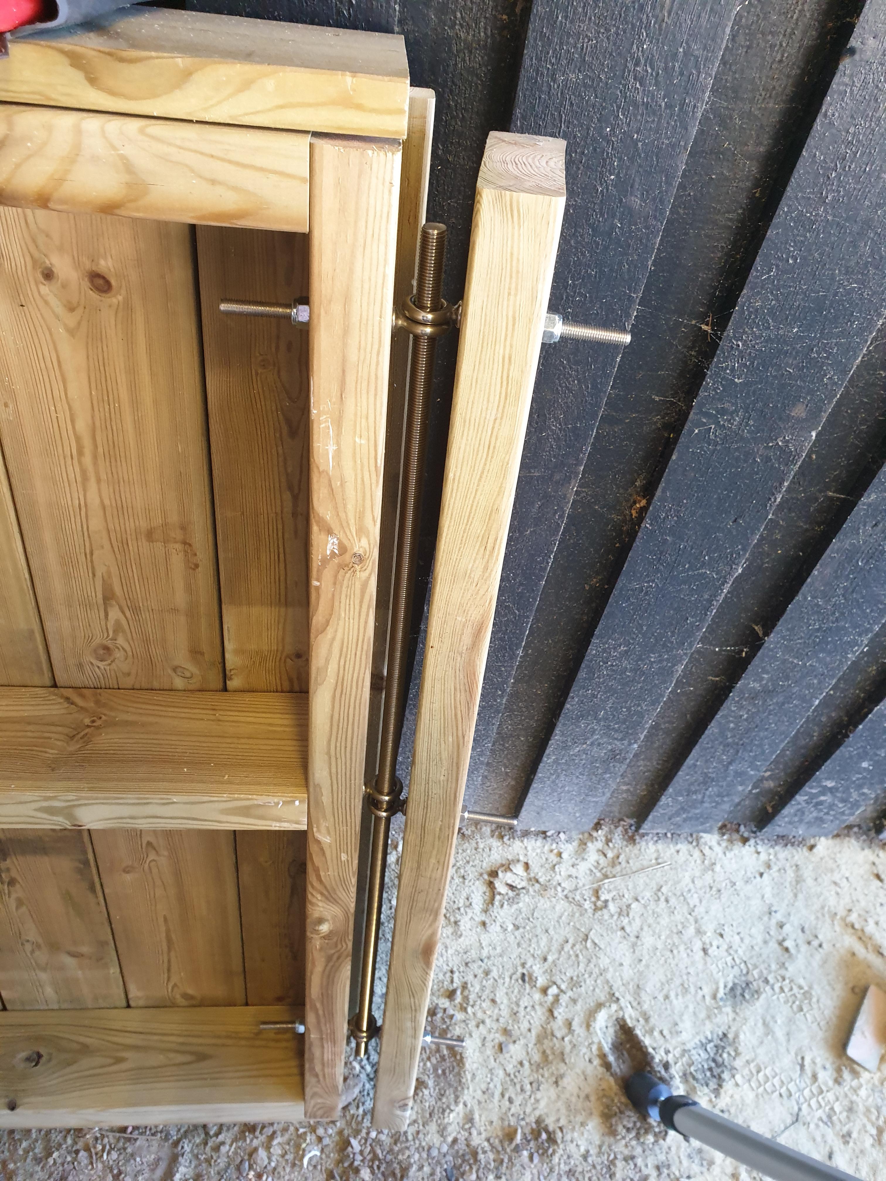

Testmontering av mina hemmabyggda gångjärn innan jag skruvar fast allt i stora bryggorna. Mäter man noga så går det bra, och gängstången satt perfekt genom alla öglebultar. Känns otroligt robust faktiskt så jag tror det kommer funkar perfekt. Öglebultarna har placerats i förhållande till vartandra så att en bryggdel inte ska kunna glida bort från den andra.

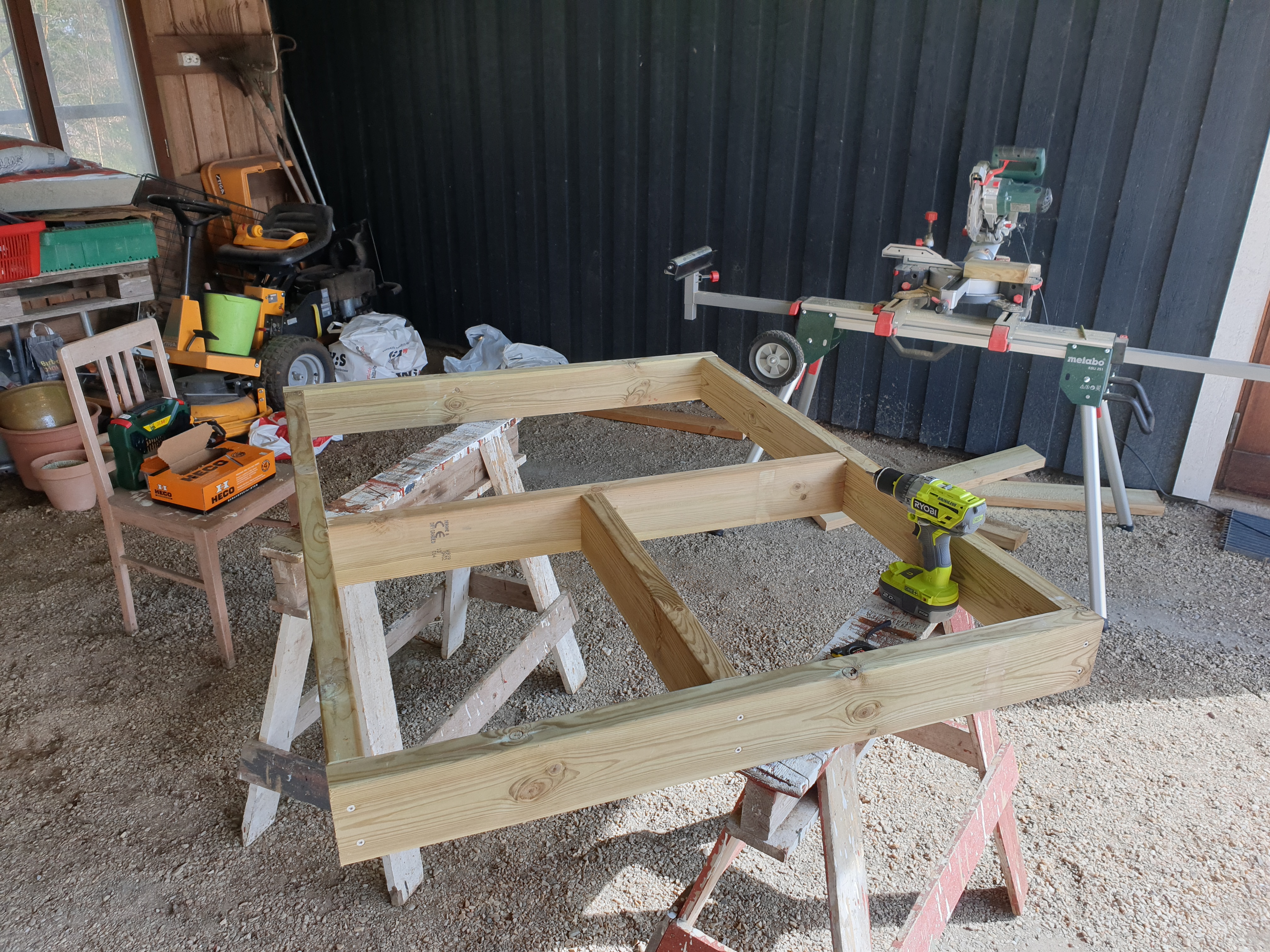

Rätt var det var så var stommen för den fasta bryggan klar och trallen lagd. Trallen ligger fast på egna reglar och begränsas i sidled av den utanpåliggande brädan. Passformen blev jättebra med några mm till godo på alla håll. Så den ligger stilla och stabilt samtidigt som det blir lätt att lyfta av. Väger ca 100kg så går lätt att lyfta för två personer.
Sen blev stommen för den fasta bryggdelen färdig och en testmontering av "fötterna" så att jag kan testa lägga den på botten och se att både vinkel på stöden och höjden blir lagom. Jag gick ut i viken i eftermiddags med vadarstövlarna på och lodade för att få till måtten, men det kan ändå behöva finjusteras innan jag färdigställer den helt. Ps. Håll koll på vattennivån i förhållande till vadarstövlarna, rätt vad det är så ilar det till längs med baksida lår och hela benet dränks i kallt vatten
Nu återstår att testa lägga i den fasta delen som sagt, sedan blir det nog liten justering av höjden och sen så hoppar jag på flytbryggan. Oj så vi längtar efter att lägga i båten nu
