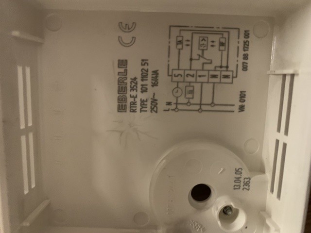

Min orginaltermostat har gått sönder och tänkte byta till något lite mer ”modernt”. Idag sitter det en eberle rtr-e 3524. Se bild nedan. Nollan inkopplad, L1 på punkt 1,L2 på punkt 2 som går till ställdonen(?) som är nc.
Elektrisk anslutningsschema och termostatmodell märkt "EBERLE RTR-E 3524" på en vit vägg.

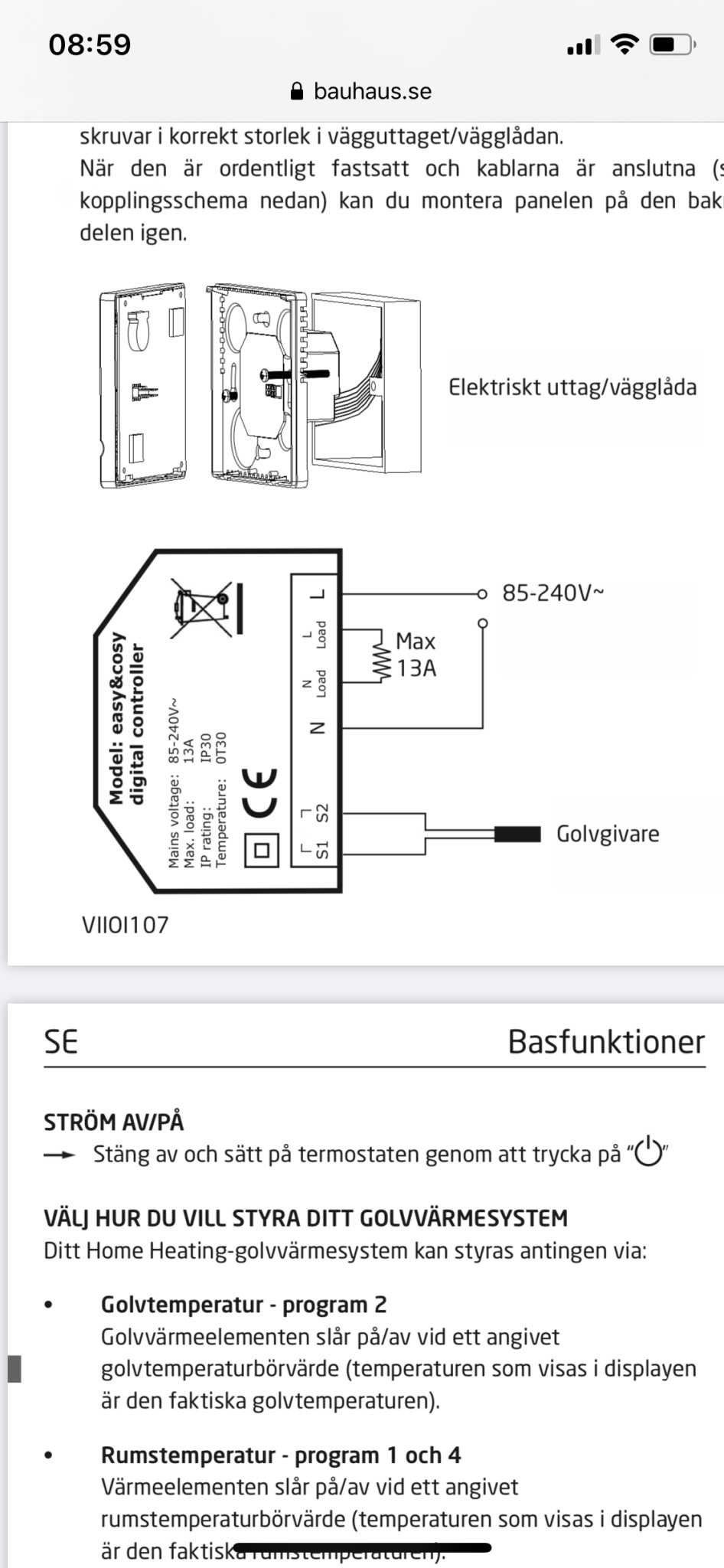

Tänkte köpa följande (Termostat) på Bauhaus men vart lite osäker på om det funkar och hur den i sådant fall ska kopplas in?
Monteringsanvisningar för digital termostat med schematiska illustrationer av termostatens framsida, insida, och kopplingsschema.

Byglade bara nollan så funkade det fint..
