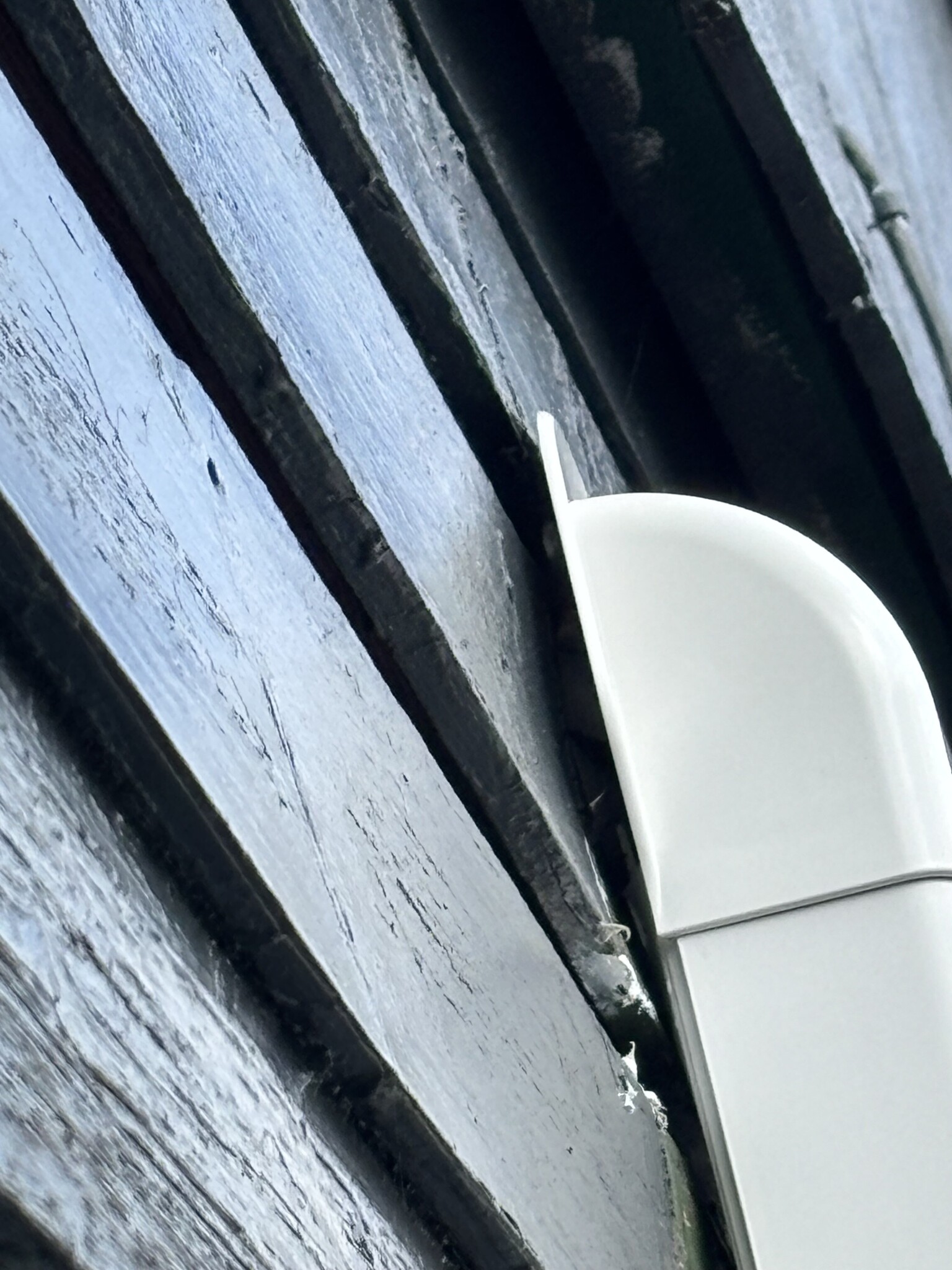

Hej, fick en ny luftvärmepump installerad i veckan, såg idag att det är en springa mellan 90 grader kanalen som ska täcka hålet i väggen, är detta verkligen okej ?
Vit 90-graderskanal på en vägg, där en springa syns, och slangar kommer ut genom väggen bakom kanalen.
Man kan se slangarna som kommer ut genom väggen
Då det är fjällpanel blir det ofta en glipa där.
Tycker du det utseendemässigt ser illa ut att man kan se dom isolerade rören får du försöka hitta en fog som är i husets färg och lägga en sträng mellan vägganslutningen och väggen

Okej då är det inget att oroa sig för då? Tänkte på regn osv? Utseendet bryr jag mig inte om, syns inte om man inte tittar
