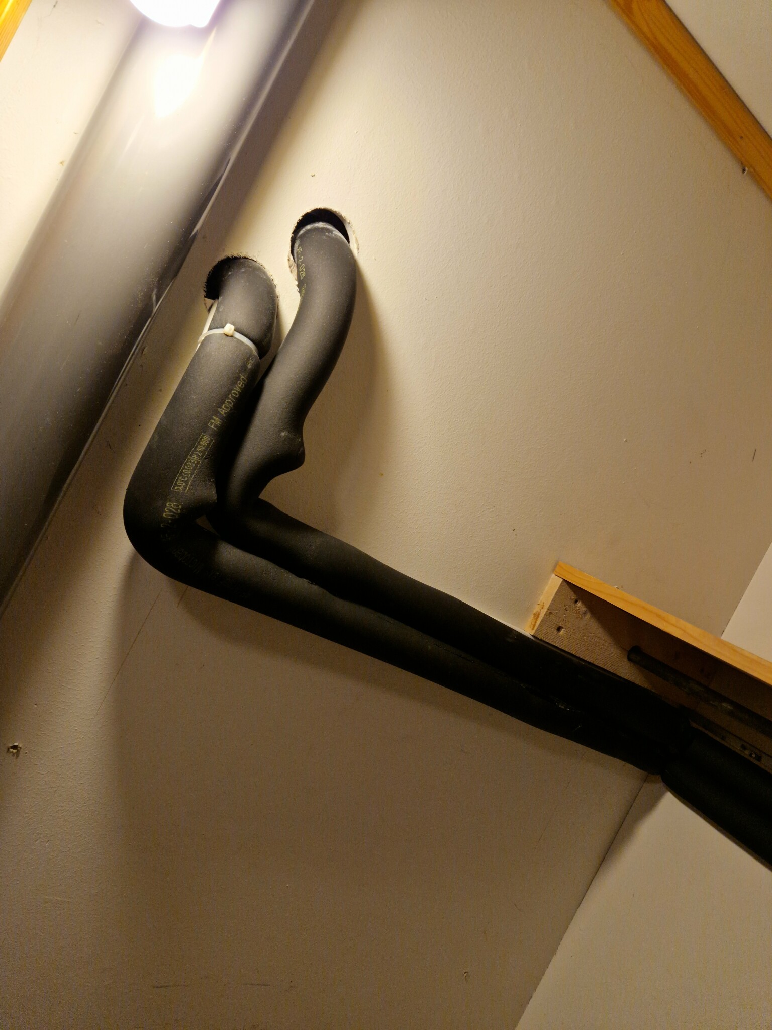

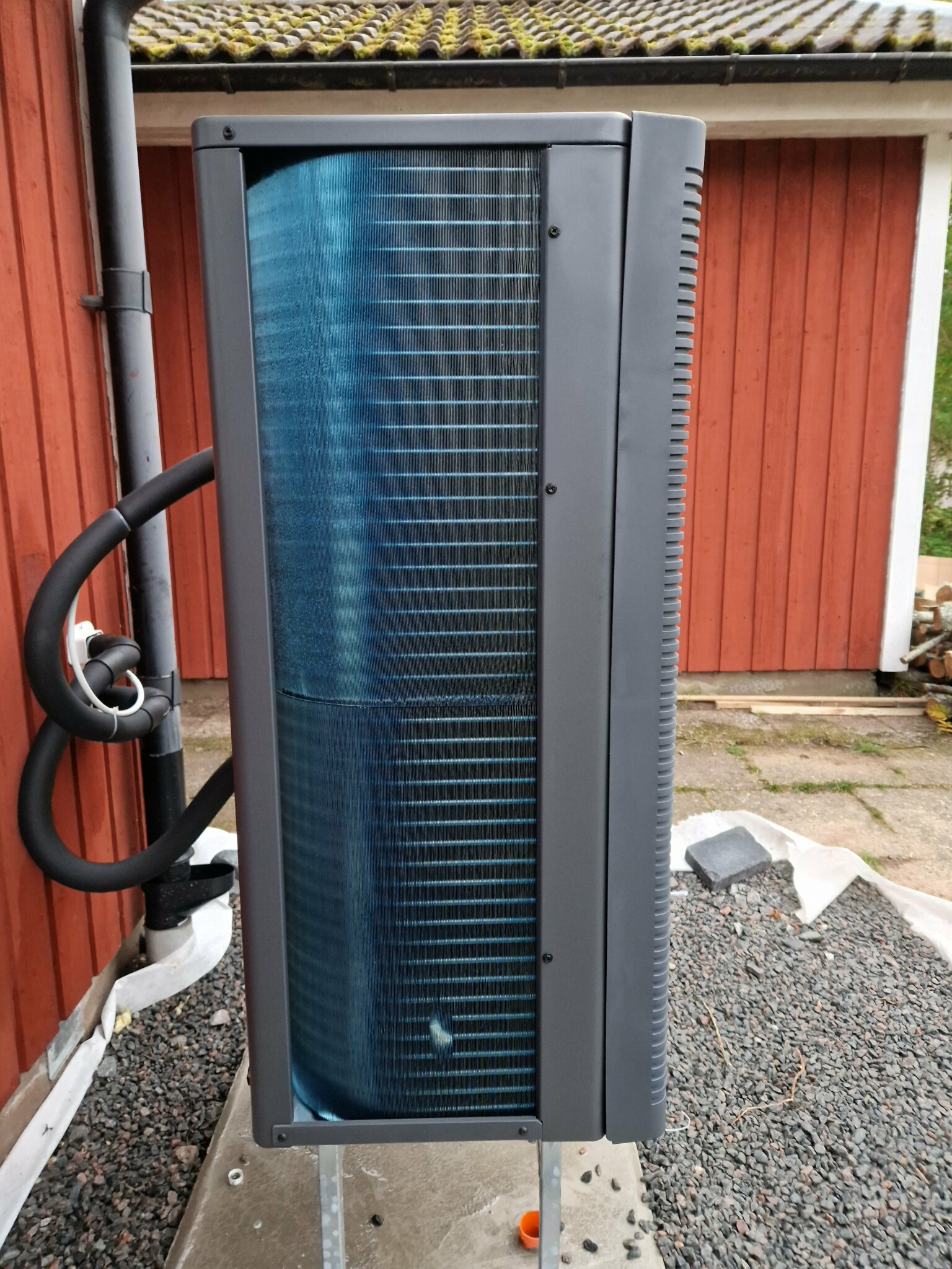

Är detta okej som ni ser på bilderna?
Jag var tyvärr frånvarande sista timmarna vid installationen och fick se detta.
  • Isolerade rör går genom vägg, fyllningsmaterial används runt öppningen, installationsdetaljer synliga, behov av underhåll/upprustning.

Väldigt slarvigt. Linda på isoleringstejp runt rören och komplettera med lågexpanderande fogskum.
Roger Fundin och 4 till
Tack!
Vad tycker du om "smällen" kylflänsarna har fått? Den syns väldigt tydligt även om det kanske inte påverkar pretandan.
Har du något exempel på bra lågexpanderan skum?
En del märken på lamellerna brukar det vara. Påverkar inget om bara lite. Man kan ta en lamellkam och justera om man vill.
Hittar inget lågexp fogskum på liten förpackning tyvärr. Köp minsta burk vanlig fogskum och var väldigt försiktig med doseringen. Finns 250 ml eller 500 ml.

Invändigt kan du lösa rätt fint med armaflextejp.
Att utvändiga dragningen ser ut som, ”kom och hjälp mig”, är väl lite tråkigt dock.
Roger Fundin och 3 till
Anmärkte på det också. Jag försöker vara positivt och tänka att det har någon funktion men det ser som du säger inte så bra ut.
Jag skulle vilja säga att jag vill att de drar om men det lär ta en stund med allt vad det innebär...

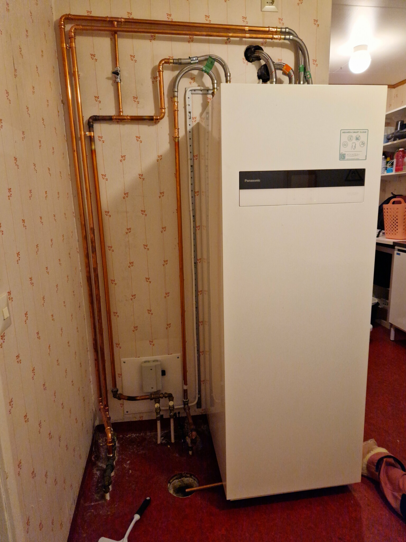

Nu sviker mitt minne mig, men måste man inte kunna bryta strömmen till pumpen utvändigt med en egen brytare?
Ser ju ut som att man bara dragit en kabel genom väggen tillsammans med röret? Ser ganska hemmapulat ut.

Vet inte riktigt med reglerna men vi har en brytare vid inomhusdelen.

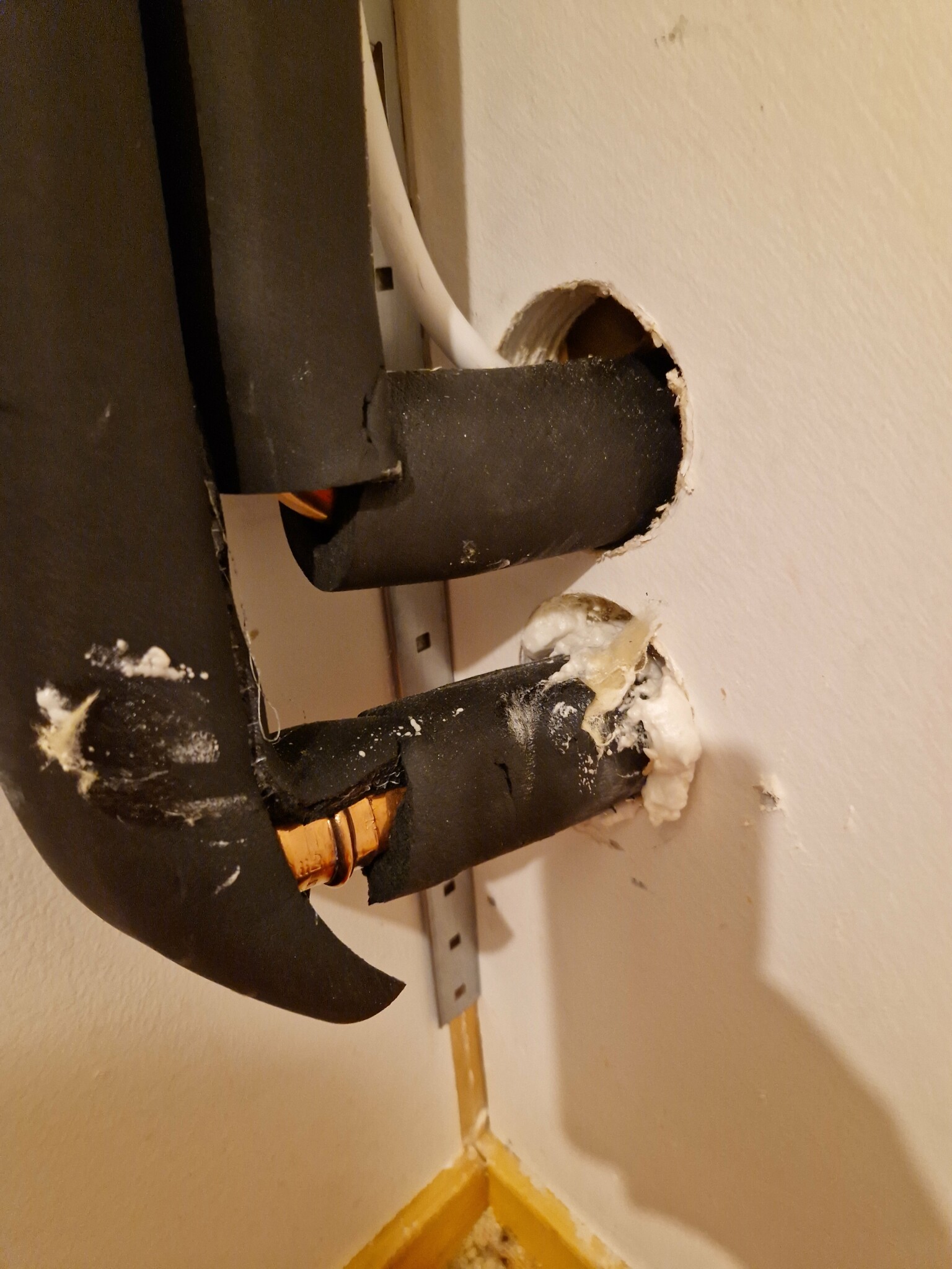

Du fick iaf isolering i väggenomföringen. Mer än jag fick.

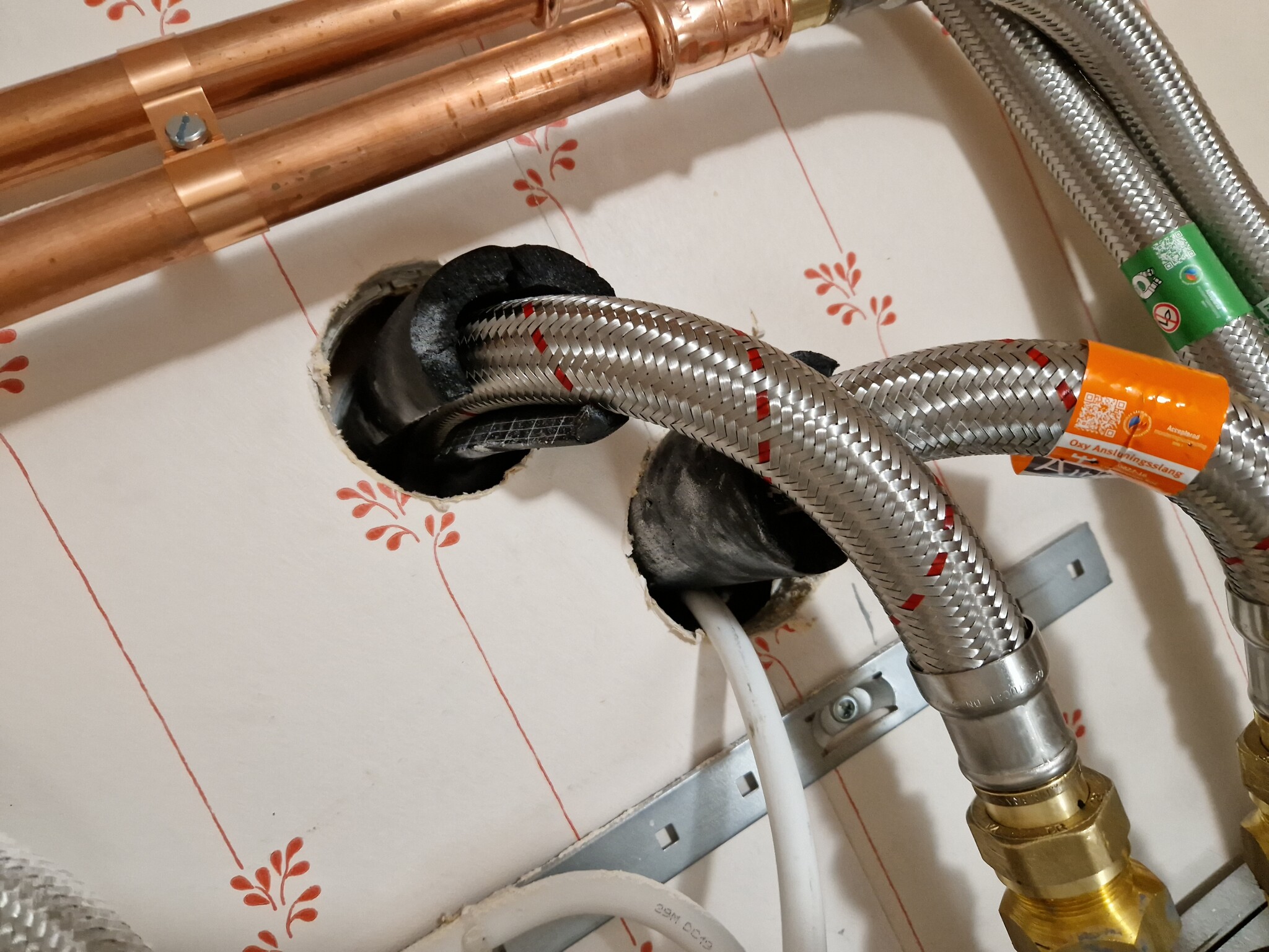

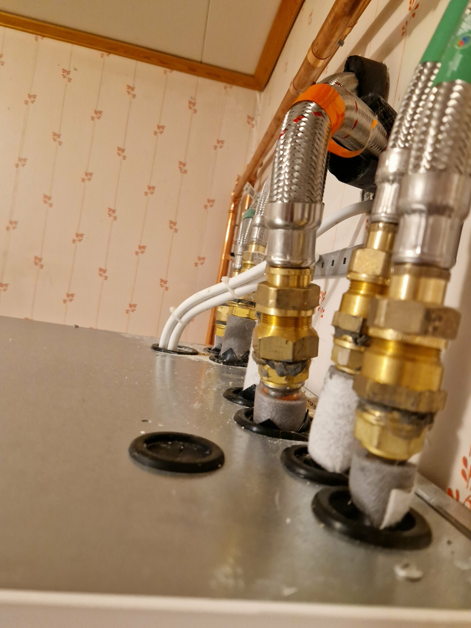

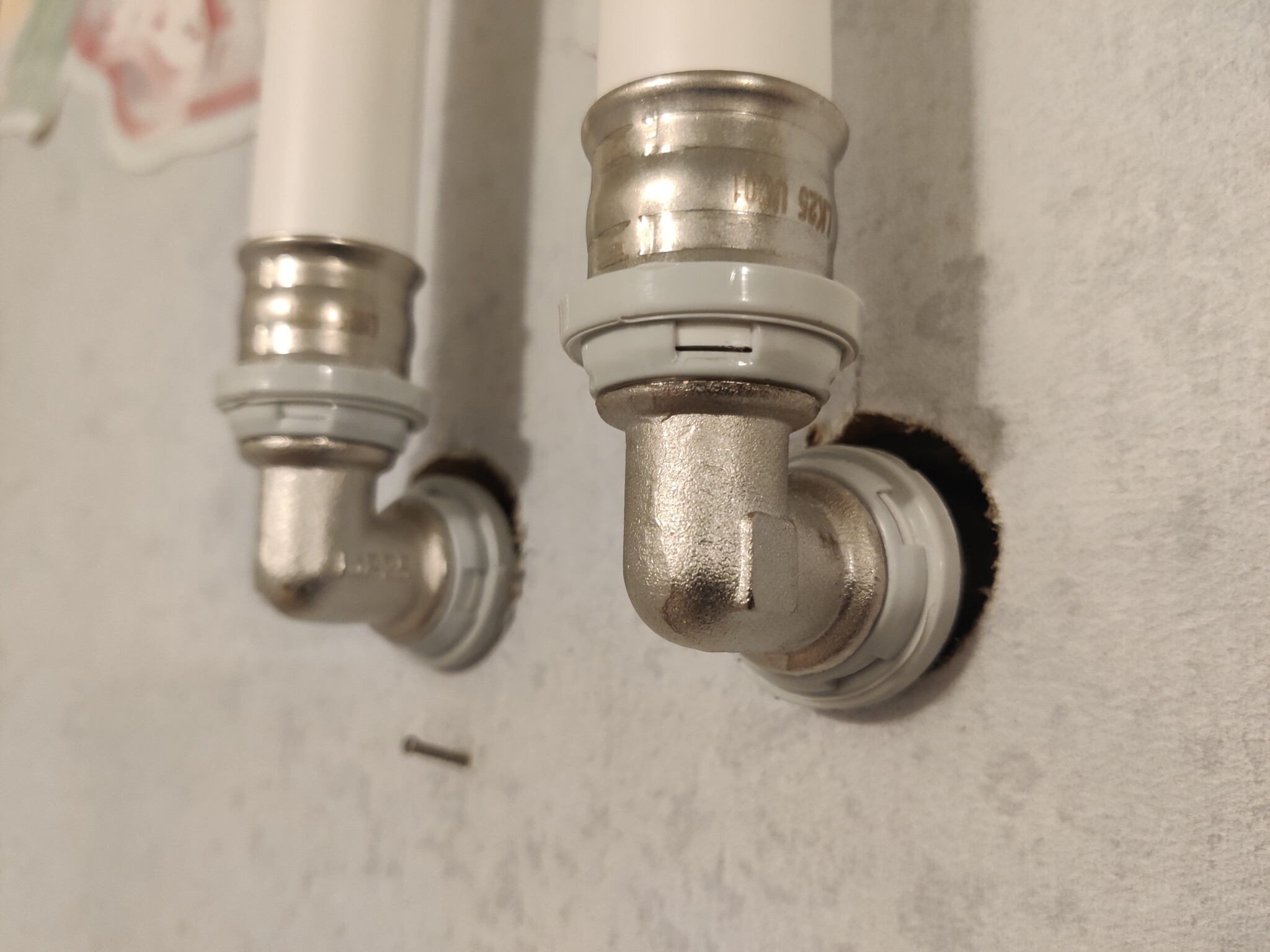

Några andra bilder som gör att jag ej är nöjd med installationen. .

Nja, rören går genom ett rum först vid innerdelen , det är väggen genom fasad som jag anser att det är bristfälligt.

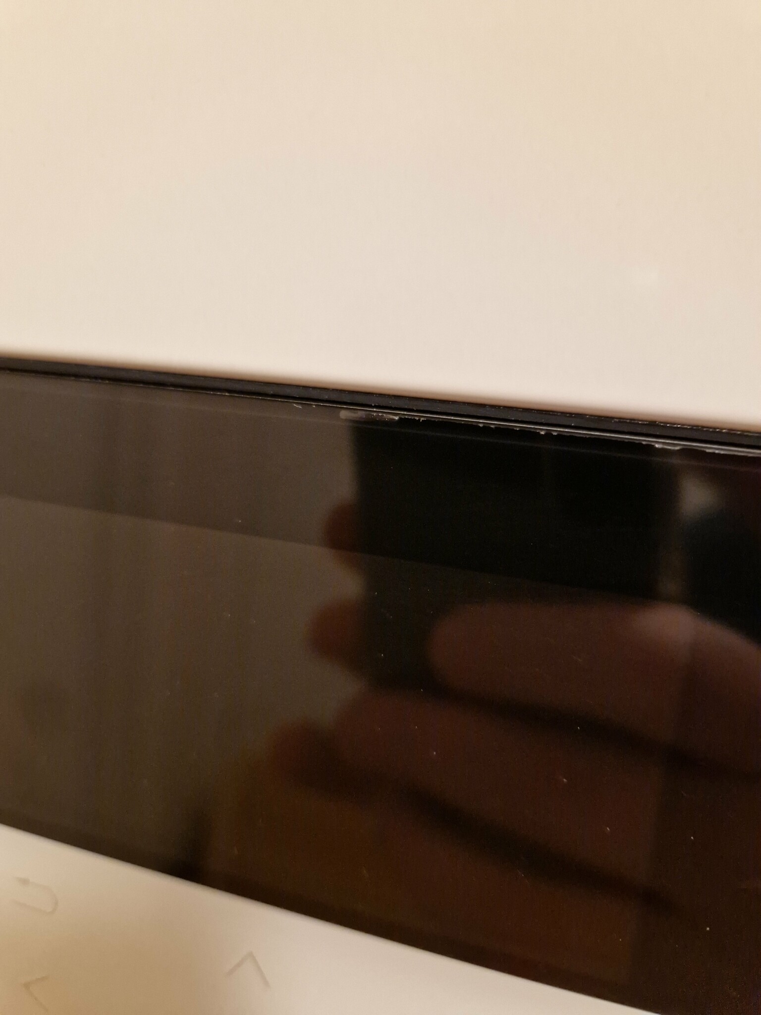

Nu kanske jag är petig, men kantstött skärm också, men en ny installation för 100.000+ kanske man vill att det ska vara tipp-topp från början.
Är det rimligt att jag klagar?

Pinsamt dåligt utförande. Och det skall vara proffs som gjort detta. Usch.

De har nu varit och åtgärtdat vissa aspekter efter jag klagat, så det gick snabbt i alla fall. Återkommer med bilder på detta senare ikväll.

Hade varit lämpligt att ha brytaren högre upp än pannan.
Utomhusdelen skall ha egen brytare utomhus!

Snyggt nej, men hur trodde du att det skulle se ut? Inget du sitter och stirrar på varje dag

Skall sitta en "arbetsbrytare" inom räckhåll från pumpen ELLER en stickpropp i ett uttag är även det godkänt.
