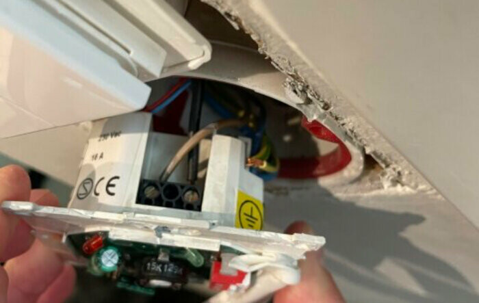

Hur installerar jag denna?

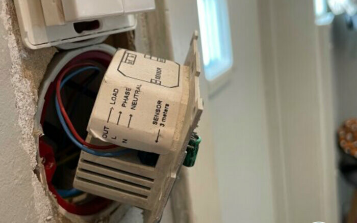

Gamla termostaten
Ny termostat under installation, synliga kablar och anslutningar i väggen.
Ny termostat med kablar för anslutning synlig i ett vägguttag, etikett med text för ledningar.
Ny termostat med exponerade elkablar, visas i närbild framför ett vägguttag som del av diskussion om installation av termostat i hemrenoveringsprojekt.
Och här är en bild på den nya termostaten Ny termostat TGM50-WIFI-EP med kabelförbindelser och specifikationer, visas bakifrån.
Nya:
1 & 2 = fas & nolla (inkommande matning)
3 & 4 = golvvärmen
6 & 7 = golvgivare

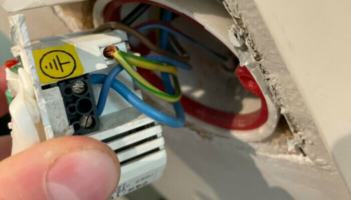

Tack för snabbt svar! Skulle du kunna skriva vilken färg på kabeln som ska in i rätt nummer? Det skulle verkligen uppskattas
Är det
1. Svart och brun wagoo till 1an
2. Blåa kablarna wagoo till 2an
3 & 4 ?
Nej, du ska inte använda några Wago eller lägga dubbla trådar på någon plint.
En tråd i varje plint som används, alla plintar förutom #5 ska användas.

Det blir alltså
1. Svart
2. Blå
3. Blå
4. Brun ?
Gå inte på färg utan på funktion.
Nya <=> gamla
1 <=> L
2 <=> N
3 <=> N
4 <=> OUT
6 & 7 <=> sensor

Är det dessa kablar som ska på ut alltså nummer 4
En demonterad elkontakt med synliga röda och blå kablar i en vägg.
Eller är dom endast för givarkabeln?
Skissen som är på ovansidan av termostaten förklarar placeringen.
jw89
Två kablar brun och blå går ner till golvvärmaren så där har jag kopplat 3. Blå och 4. Brun.
Sen kommer det ner två kablar som kommer uppifrån som är svart och blå. Då kopplade jag 1an svart och 2an blå.
Den får ström men värmer ingenting? Något felkopplat?
