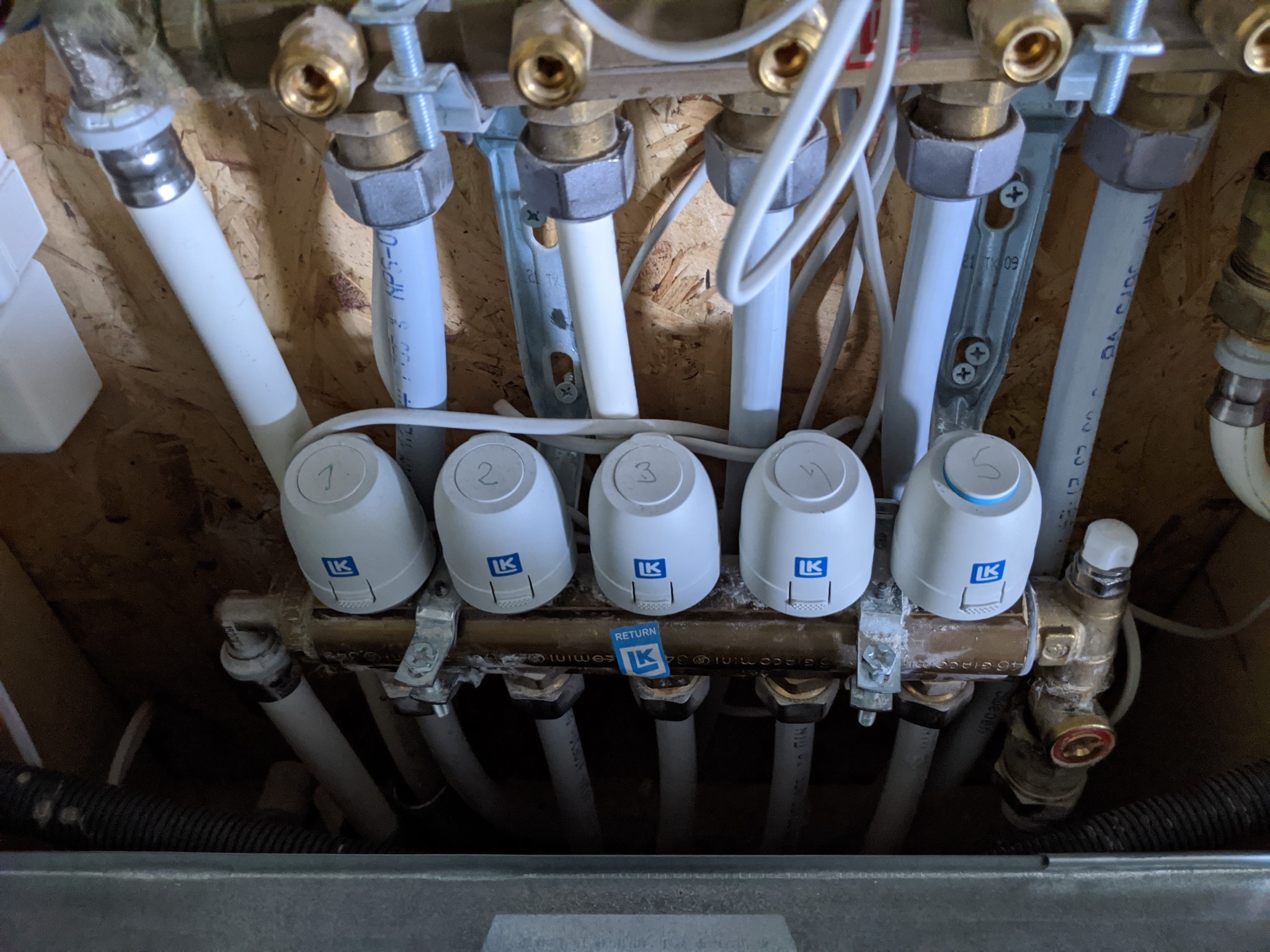

Vi har precis blivit med hus, och golvvärme. Har tidigare ingen kunskap om golvvärme men sett att det står LK på ställdonen.
Samtliga fem rum med golvvärme är inställda på lägsta värme. Dock blev golvet i sovrummet varmt andra kvällen i huset. Tittade då på shuntarna och motsvarande ställdon var "uppe".
Första misstanken var att den var trasig så jag bytte två sinsemellan, så vi skulle slippa värmen i sovrummet. Nu ett dygn senare har dock alla ställdon återgått och värmen är borta.
Hur kan det blivit varmt utan att vi rört regleringen?
LK golvvärmeställdon monterade på rör med numrerade etiketter.
Vad är det för reglersystem? En del moderna varianter ställer in sig själv genom att släppa på lite värme och mäta vad som händer.
