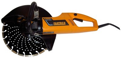

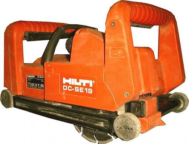

Körde först med en Betongspårfräs med 2 klingor som man ställde vilket djup man ville ha. Kopplade in en byggdammsugare på denna så det vart minimalt med damm. Tyvärr gick ena klingan sönder efter ett tag så då fick jag tag på en Partner kap. Dammet vart då maximalt istället.
Jag har precis genomlidit 4-dagar med Hiltin, den verkar ha en otäck förmåga att överhetta den inre klingan. Efter att ha förstört cramos Tyrolit klingor á 1150:- st :eek: så övergick jag till biltema á 99:- st de höll ungefär lika länge och meterpriset blev betydligt lägre.
