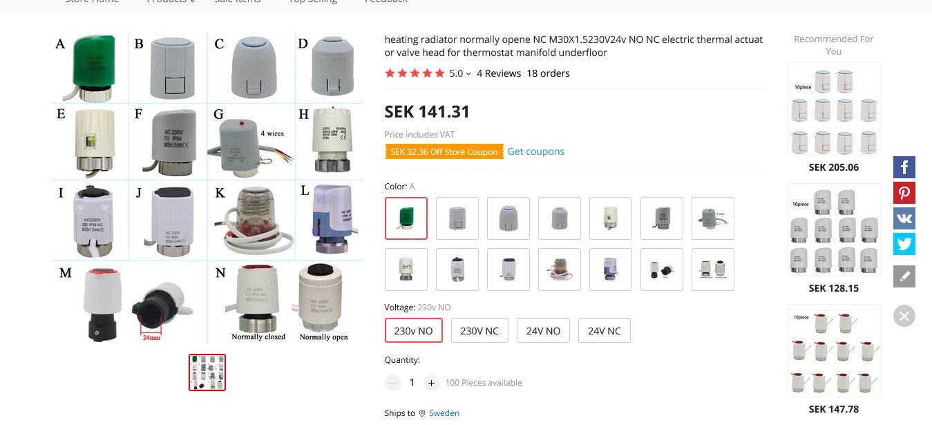

Tänkte höra om någon vet vad för golvvärme-hatt jag ska söka efter och köpa?
Behöver även vridtermostater men det är iofs inte lika akut.
Verkar vara uponor som köpt upp Wirsbo.
Tackar för hjälpen!!

Undra hur man vet ifall det är M28x1,5 eller 30x1,5
[länk]
Borde det inte funka med LK's prylar också? Gillar LK mer.

Absolut finns det grejor från Lk som passar
Det lättaste är att skicka ett Mail till Lks support och fråga vad du behöver så hjälper dom dig
Mvh Tobias

Demmpa Demmpa skrev:
Ställdon, 24V NC, tex denna,
[länk]
Jag har samma gamla wirsbo-system som dig med de vita "hattarna" :)
Ungefär hälften av dom funkar såhär en 20-25 år senare, och jag har köpt uponor-styrdonen som länkades till, och de funkar som utbytesdon.
Jag minns inte vilken gänga det var, men jag har för mig att det medföljde adaptrar för olika gängor.
Man får klippa och skarva anslutningarna om man inte kommer åt plintarna i centralen.
