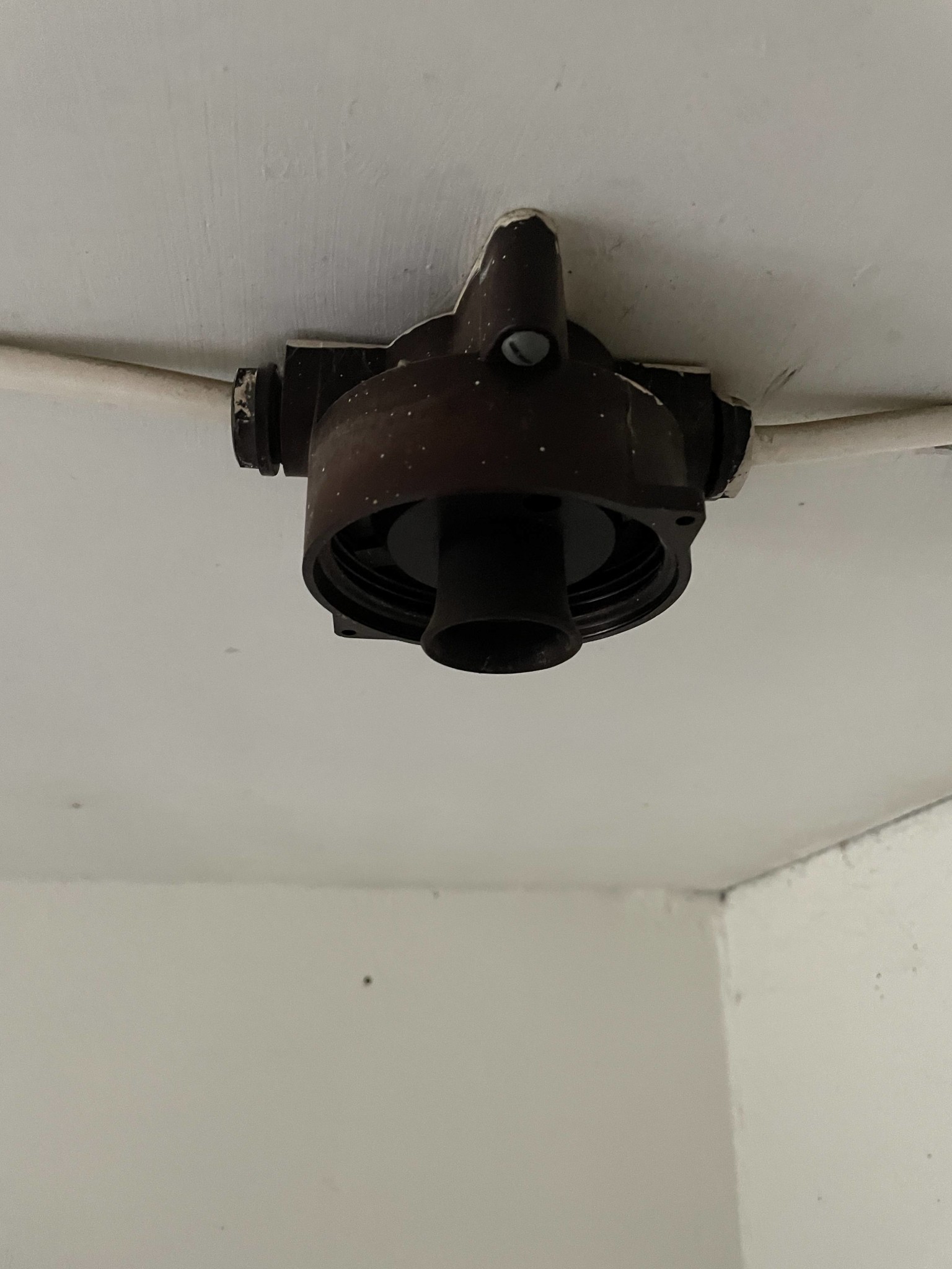

elen är bytt i princip hela vårat hus utom delar av källaren. Vi har ett problem med att när de gamla (alltså gamla med tråd) glödlamporna går sönder så får vi inte nya lampor att funka i dessa hållare. Är det nått man kan fixa lätt själv? Vad är problemet?
Brun takmonterad E27-lampsockel i profil, oansluten med synlig kabel mot vit bakgrund.
Kan vara kontaktblecket i botten på lamphållaren som är väldigt nertryckt/intryckt och inte får kontakt med glödlampans fot.

Troligen så är de nya lamporna "plattare i botten" och når inte kontaktblecket i lampsockeln.
Går förmodligen att dra ut kontaktblecket lite med något gjort av icke ledande material.
Är man osäker på att göra det får man ta hjälp av någon.
/ Patrik
Det är dock risk att man orsakar kortslutning när man försöker dra ut stiftet i botten, så det är viktigt att både stänga av strömmen, och säkerställa att det faktiskt är gjort.

Det fattas ofta kanske 0,1mm där kontaktfjädern i centrum blivit nertryckt av glödlampan.
Man behöver bara dra i den lite-lite för att det ska fungera med nya LED-lampor som har en pyttelite kortare sockel.

Men är det blecken som sitter för långt ner, eller tar globen i kragen?
Jag tycker det ser ut som kragen är ganska trång, och moderna lampor av vilket slag det nu må vara brukar vara lite fetare?

Har du erfarenhet av detta? Vilka risker finns menar du? Jag gjorde denna övning senast för några veckor sedan. Vad tror du en elektriker kostar? Man ska vara ytterst klantig för att lyckas kortsluta någonting.
Det viktigaste momentet är att säkerställa att strömmen är bruten vilket kan vara lite knepigt utan en spänningsprovare. Strömbrytaren får inte användas, utan man behöver hitta rätt säkring och vara 100% säker på att det är rätt säkring (det är ju svårt att prova). Annars drar man huvudbrytaren (om den är frisk), eller bättre alla tre mätarsäkringar.
Sedan får man bända lite både på centrumblecket och sidoblecket. Det är en enkel operation.

Jag har haft samma problem, jag känner mig rätt trygg med el. Att bända upp bottenblecket har inte alltid funkat för mig med alla led lampor, men de gamla porslinssocklarma sitter på vinden och källaren mm där det inte råder perfekta omständigheter för finlir. De som jag inte fick att funka, funkade efter byte till annan led lampa, så jag antar dimensionerna skiljer lite och några modeller helt enkelt är svårare få till...
