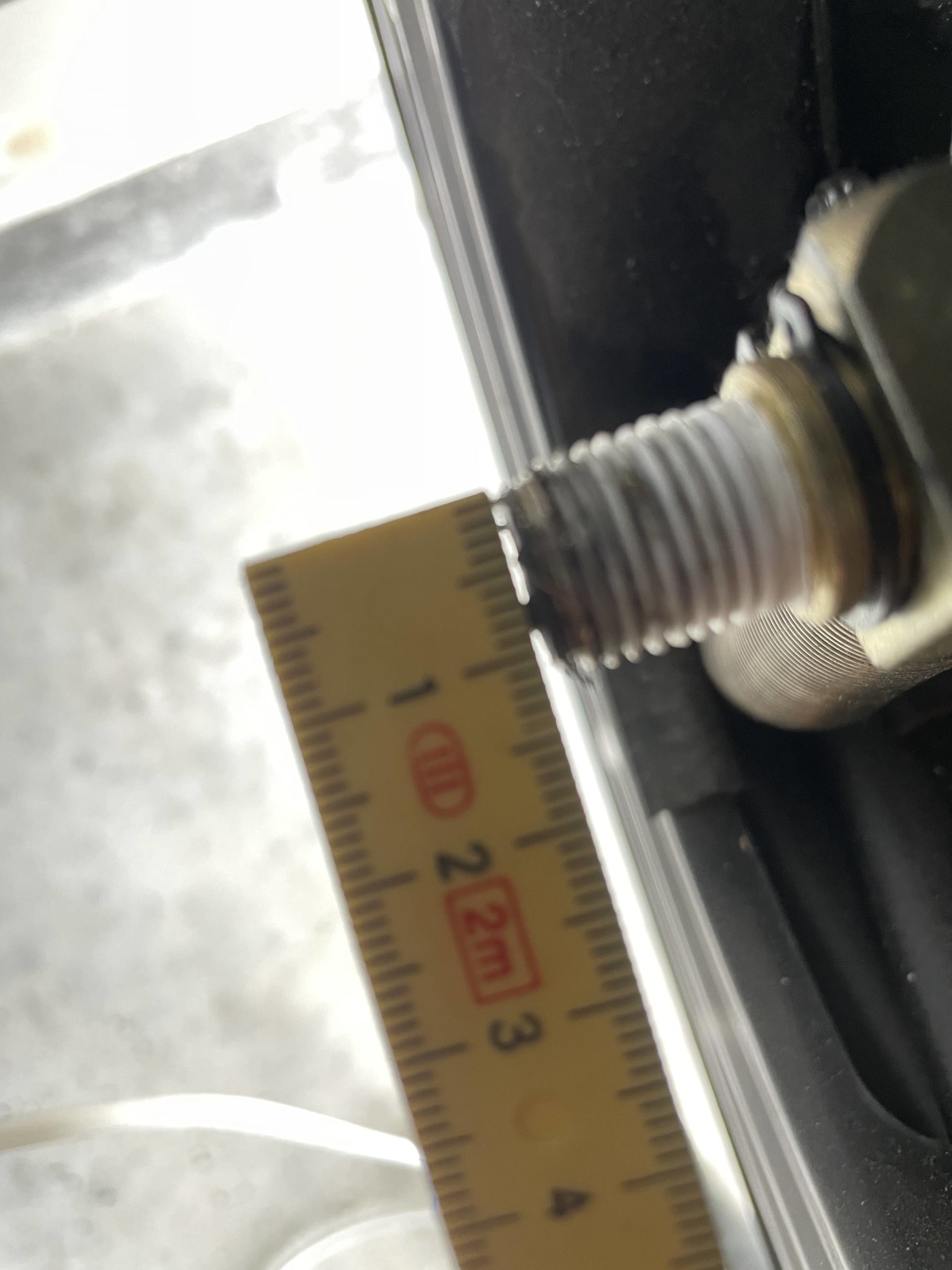

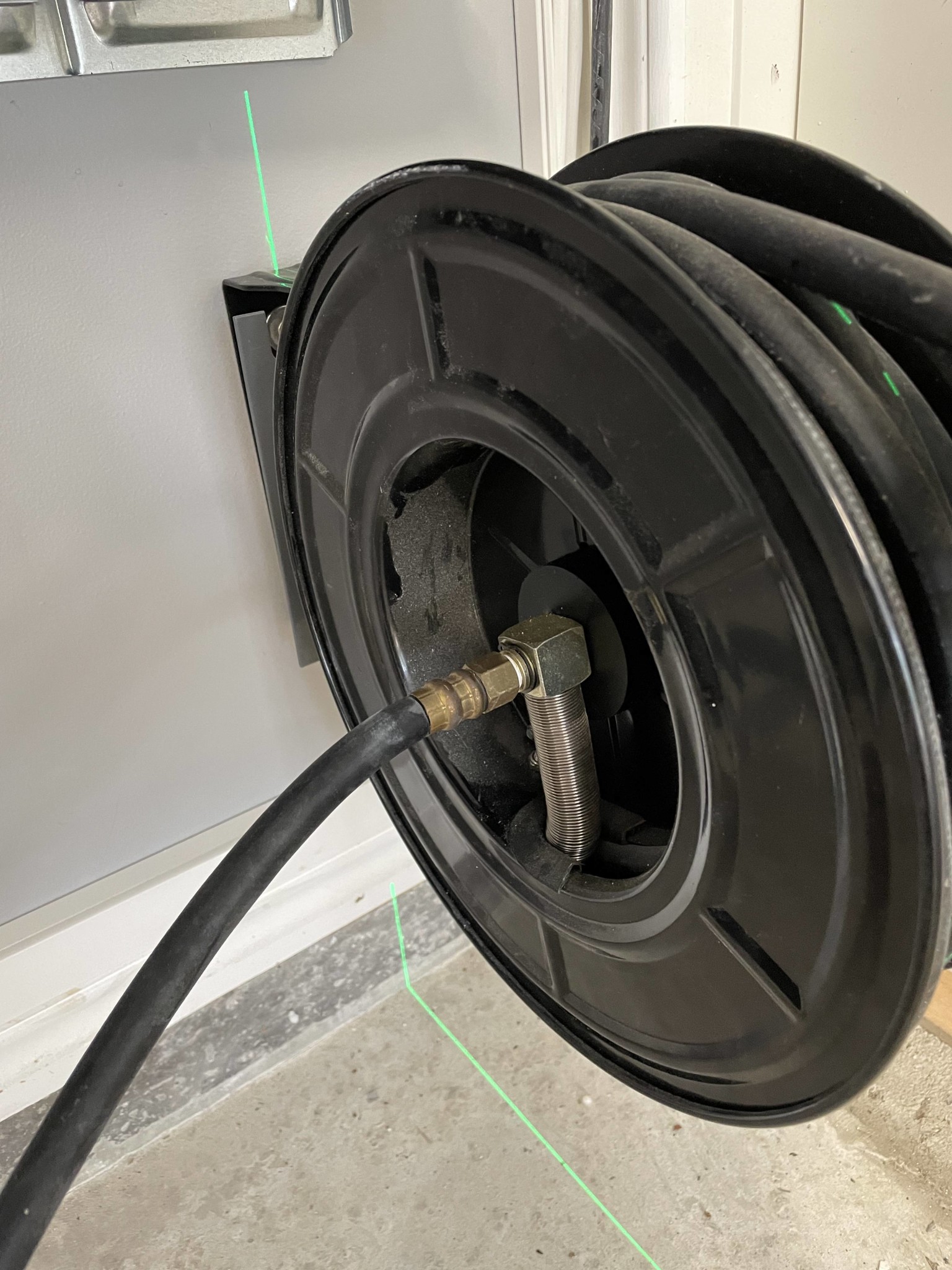

Jag skulle vilja få slangen från min slangvinda att gå nedåt istället för rakt ut. Finns det någon L-koppling (eller vad det kallas) så får slangen att skruvas på nedifrån istället?
Liknande det jag markerat med rött på bild 2.

Ja det finns 90°-vinklar med lite olika gängor/kopplingar, tex
https://www.esska.se/shop/Vinklad-inskruvningskoppling-90deg-MS-IG-UG-Rp-R-1-8-till-1-PN-16--weXmsv000000-10730
Du måste kolla vad det är för gänga/koppling.
Verktygstokig
· gotland
· 465 inlägg
Om det är en vinkel med lekande mutter borde gängtape funka utmärkt
Om det är en fast vinkel skulle jag nog kört på lin och unipac eller gängtätning så man kan vinkla åt det håll man vill

Hade bara en 3/8 utv gänga hemma och den måttade jag till ca 17mm så jag lägger min röst på 1/4 jag medDemmpa skrev:
