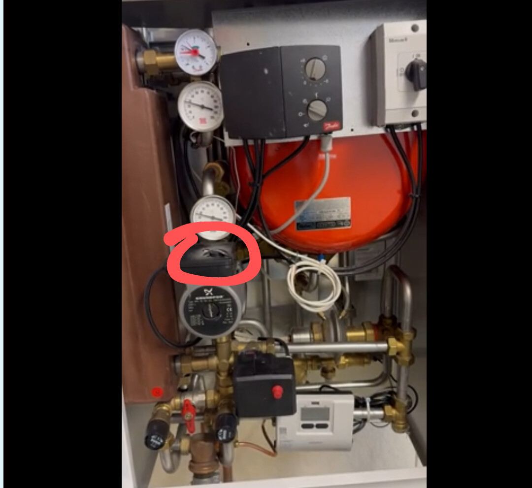

Nyinflyttad i 1960-talshus där uppvärmningen konverterats till fjärrvärme år 2004 (centralen är också från 2004).
Jag har aldrig bott i hus med fjärrvärme förut, så jag undrar: är det fel på centralen eller är det fullt normalt att det produceras ett ”tjutande” ljud såsom i videoklippet?
Centralen är installerad i ett gammalt pannrum och det stör egentligen inte supermycket att den låter - det jag undrar mest är om detta är ett normalt fenomen, eller om det är ett ljud som indikerar behov av service eller utbyte? Det är ett relativt konstant ljud oavsett om det spolas vatten i huset eller ej.
Vi har varmvatten i kranarna, så inga problem med uppvärmningen på så sätt. Svårt att utvärdera värmen i huset i övrigt eftersom det är högsommar.
Det är ju förmånligt med ROT-avdrag just nu OM det är så att den 21 år gamla centralen behöver bytas ut - men det känns ju också onödigt att genomföra ett utbyte ifall den lika gärna kan hålla 10-20 år till.

Den du ringade in står i läge I (det finns läge I, II och III). Således ingen klockren avstängningsmöjlighet där.useless skrev:

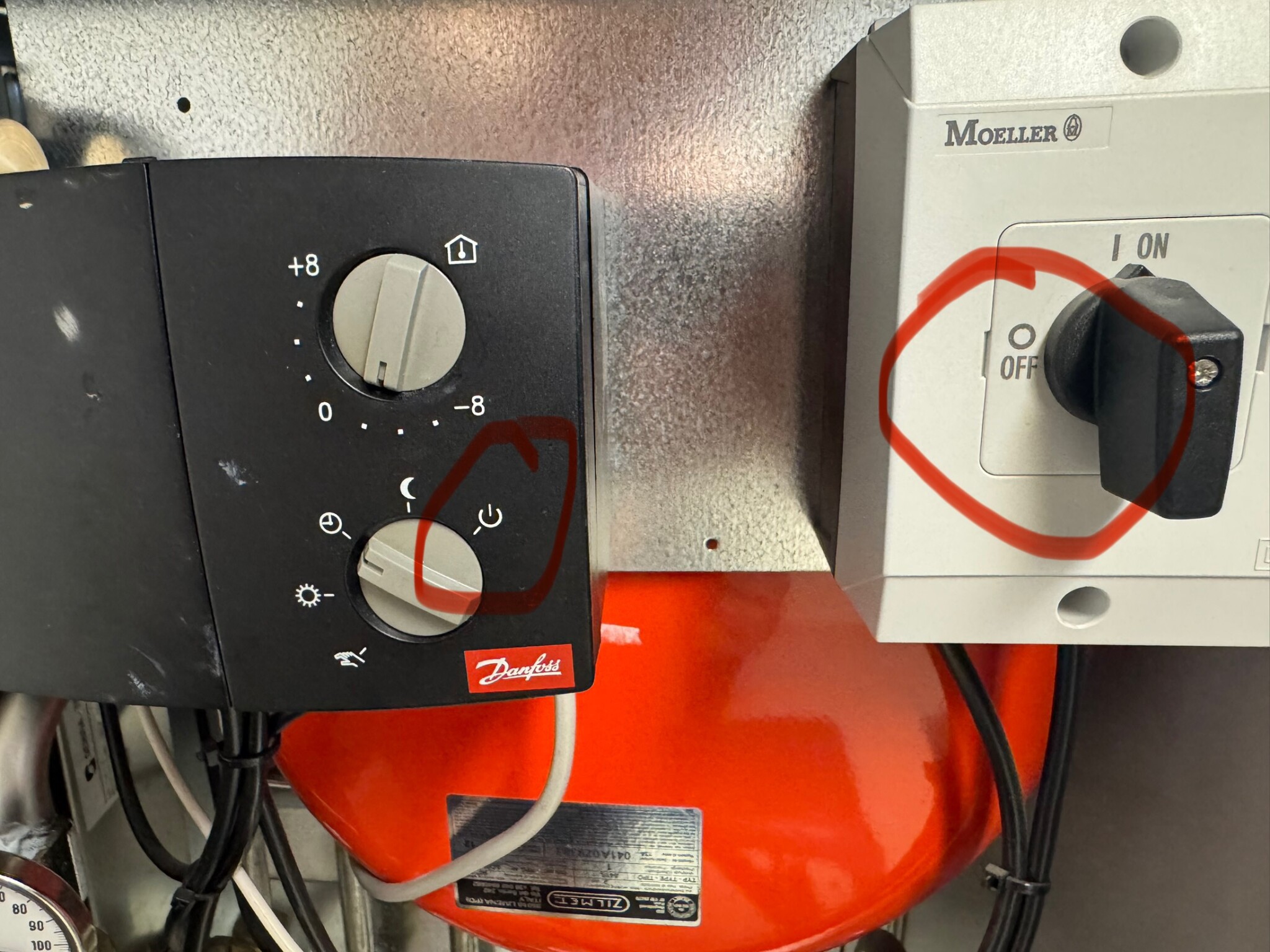

Däremot finns ju andra avstängningsmöjligheter? Se två inringade alternativ. Funkar nån av dessa?
Låter den så hela tiden eller bara när du ”tar ut varmvatten” från den?
Min fjärrvärme central låter iallafall inte så hela tiden men kan låta lite när man tar ut mycket värme från den ibland. Men som redan tipsats om se om ljudet ändrar karaktär när du ändrar hastigheten på pumpen.

Började att växla mellan I, II och III - ingen skillnad.useless skrev:
Testade sen stänga av Danfossen - ingen skillnad.
Bifogar videoklipp på båda manövrarna.
Hela tiden.M m4n63 skrev:
Jag är nästan 100% säker på att det är fjv-vattenflöde genom reglerventil som låter.
Du kan kolla i energimätaren, vita burken längst ner, om den registrerar flöde även när ni inte tappar varmvatten.
Nu är det svårt att se om det sitter någon "bypassventil" på fjv-sidan, som gör så att det alltid finns varmt fjv-vatten till centralen.
Du kan även prova att stänga ena ventilen på fjv-sidan så att allt fjv-vatten stryps.
Danfoss ECL100M har en inställning som kallas "sommarurkoppling", den gör så att cirkulationspumpen stängs av, men med motionering med jämna mellanrum.

Det ska finnas nån slags bypass. Föregående husägare berättade att man hade fått installera nån bypass för annars tog det ”100 år” innan man fick varmt duschvatten på sommaren (och att det hade nåt att göra med hur inkommande ledningar i kvarteret/till huset var dragna eller förstod jag honom fel?). Jag förstod inte riktigt vad han menade, men kan detta bidra till ljudet?Demmpa skrev:
